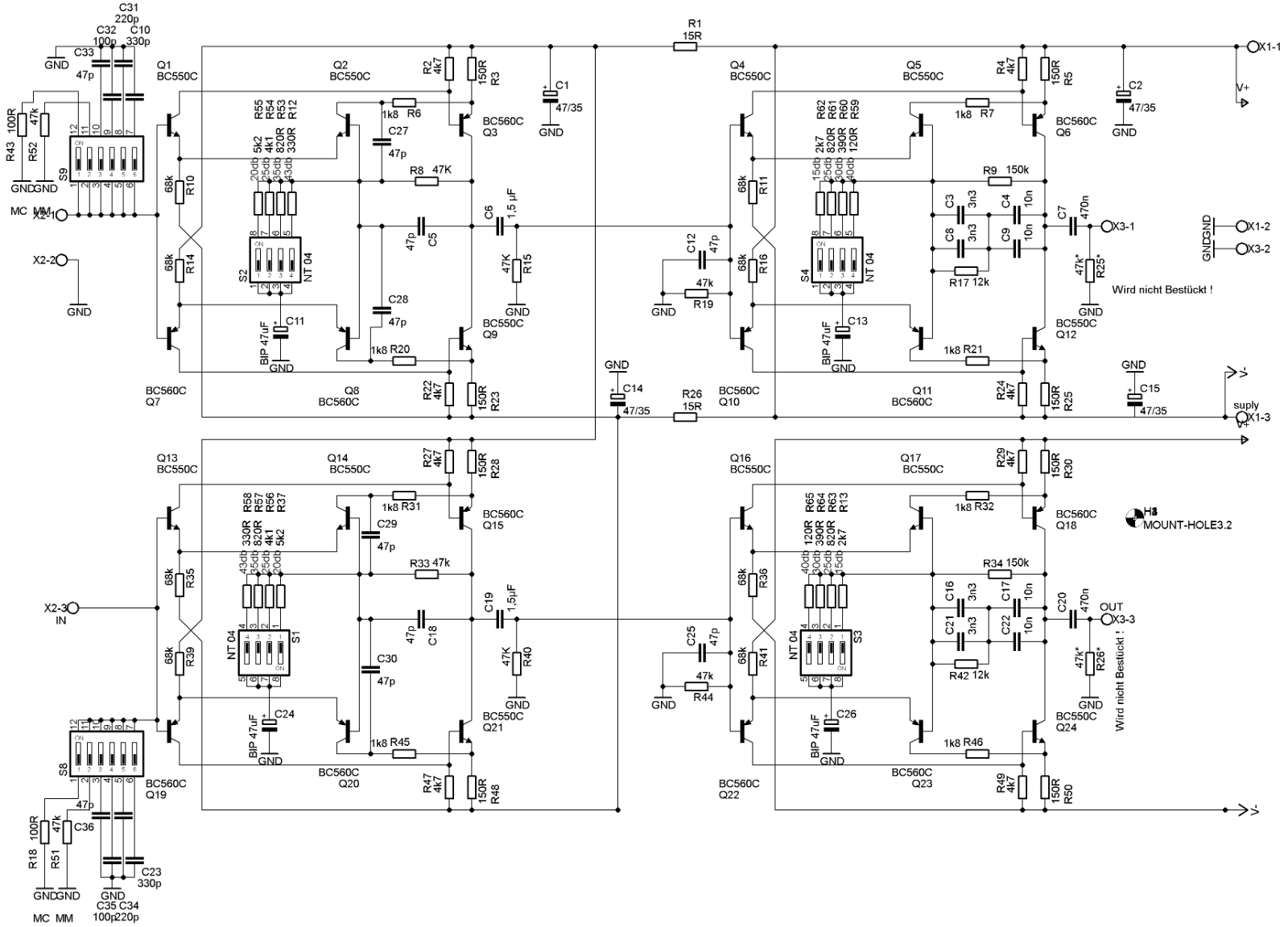

    @BG20,
    damit kann man mehr als glücklich sein!
    Die Frage ist, was hat du da bisher gehört, was willst du hören / was willst du investieren.
    Der Schaltplan von dem Ding richtig gedreht:
Hits:	115
Größe:	327,9 KB
    Finde ich besser als alles was so in den 70/80er in den Receiver verbaut wurde.(danach war CD! )
    Als Netzteil würde ich ein LM317 / 337 Konstukt empfehlen, es fehlt dann noch ein Netztrafo von15 - 18Volt.
    Das Konstrukt kostet beim China-Mann so etwa 10.- €. ("LM 317 LM337" und Ebay suche)
    Trafo ist z.B. der hier möglich (UI 39/8 215 von Reichelt), ist mit den 333mA aber fast schon überdimensioniert, liegt aber auch noch in dem 10.-€ Bereich
    Mit Gehäuse bist du dann sicher bei unter 100.-€
    Schlägt sicher die unter 1000.-€ Produkte, (Wurde schon oben beschrieben)
    aber zurück zur Eingangsfrage:
    Wo willst du hin?
    Hoffe, das der Stachel sitzt.
    So jetzt ohne Scheiß:
    Für ein MM-Sytem würde die 2te Stufe reichen.
    Bei einem MC ist eine 2te Verstärkerstufe nötig, ob so wie im Schaltbild oben bis C6/R15 oder anders, ist eine Möglichkeit.
    ABER: Da gibt es Prepre / Übertrager..als Anderativen....
