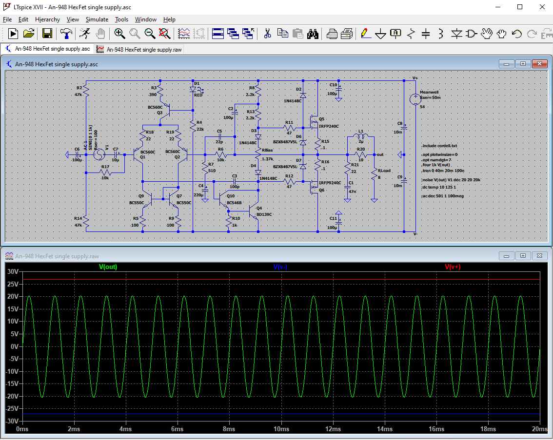

Auf welcher Frequenz schwingt es dann?
LG Sven
je nach dem wie ich die Kondensatoren dimensionere iwas zwischen 200 u. 1MHz und zwar nur die positive Halbwelle
ich poste gleich mal ein Bild
Geändert von Udo (02.04.2023 um 17:29 Uhr)
was mir gerade aufgefallen ist, einige der Thd-Angaben hier sind in der Praxis nicht möglich, da ich Spannungsquellen mit 0 Innenwiderstand verwendet habe. (besonders die ganz niedrigen 0.000024% zum Beispiel)
Ich habe gerade mal ein sehr guten Opamp LT1028 mit 18V Spannungsquellen (Ri 0.2 Ohm) simuliert
Ergebnis: THD= 0.000000%
also muss es an meinem Verstärker liegen, der zeigt bei Spannungsquellen mit Innenwiderstand einen höheren Klirfaktor.
seltsam

Wahrscheinlich was parasitäres, ich hab auch noch nicht so 100% verstanden wodran spice das fest macht....

Vergiss die OP Amp Modelle in Spice die sind meist nicht zu gebrauchen. Hast du der Spannungsquelle Stützkondensatoren parallel geschaltet? Der erhöhte THD kommt u.a. durch die sich ändernde Uce der Transistoren und die Gegenkopplung muss nun auch den Innenwiderstand des Netzteils ausregeln.

ich hab's gerade mal probiert praktisch kein Effekt mit Kondensatoren.
aber sobald man in den Thd-Bereich kleiner 0.0000 % sind die Zahlen wohl mit vorsicht zu genießen
hmmmm..... hast du den Timestep mal auf 10n gesetzt ob das n Unterschied macht?

ja, macht kein Unterschied, ich hab auch mal ein 50kHz Rechteck eingespeist und da sieht man sehr deutlich ein Überschwingen, irgendwas ist da im Argen. (so ziemlich alle Transistoren getauscht und und und, nix hilft)
Output-inclusive compensation u. two pole verhalten sich zickig sobald ich versuche das ganze nach oben zu verschieben.
Da kann ich auch bei Miller bleiben das funkioniert ganz gut

Hallo Udo, ich habe einige Verstärker mit Hilfe von LT-Spice entwickelt. Dabei hat sich heraus gestellt, dass man für den reellen Aufbau besser eine Kompensation wählt, in der der Verstärker sehr sicher und stabil arbeitet. Wenn der Verstärker gerade so eben oder sehr kippelig in der Simulation stabil läuft, kann man generell davon ausgehen, dass er in der Realität schwingen wird. Verstärker die in der Simulation 0% THD haben, haben oft eine sehr hohe Leerlaufverstärkung und die ist nicht so einfach zu kompensieren, zumal dann auch noch das Platinenlayout zum sensiblen Faktor wird.
Bei meinen Simulationen schaue ich mir auch das Klippingverhalten, das Rechteck und eine kapazitive Belastung an. Erst wenn das soweit klappt, lohnt der Aufbau.
Bei deiner Sinus-Simulation sehe ich nicht nur eine überlagerte Schwingung, auch scheint der Sinus optisch schon arg verzerrt. Auch scheint mir die Miller-Kompensation sehr ungewöhnlich dimensioniert. Mit two-pol habe ich auch in meinem aktuellen Verstärker Probleme mit der Stabilität gehabt und bin auf normale Millerkompensation zurück gekommen.
Außerdem habe ich in der Gegenkopplung eine Kompensation eingesetzt, um ein besseres Hochfrequenzverhalten zu bekommen. 1k und 19k sind schon ziemlich hochohmig. Probier mal 100 und 1k9.

habe ich probiert u. bei 20kHz THD war die Verbesserung minimal. Und das zickige Verhalten hat sich auch nicht verbessert
Zitat von 3eepoint
Den einen BJT den du dann noch über hast solltest du der Vas aus q4/10 als überstromschutz geben. Q4 hat nämlich keine moralischen Bedenken q10 Amperweise strom in die Basis zu schieben was reichlich Rauch produzieren würde
hmm das sieht bei Clipping so aus
blau ist der Augang Clipping u. grün der Basisstrom Q10

mit Miller läuft der Amp um einiges zickenfreier. Ich werde wohl bei Miller bleiben auch wenn der Klirrfaktor nicht so toll ist (immer noch gut 1kHz unter 0.001% 10kHz unter 0.01%)
die Widerstände im Gegenkopplungszweig zu reduzieren hatte ich auch schon auf dem Schirm

Meinst Du andersherum, also Q10 überlastet Q4? Wie stellst Du Dir einen aktiven Überstromschutz vor? Reicht nicht ein Widerstand in der Basis von Q4? Eigentlich ist das eine Standardschaltung, die Darlington-VAS.

3eepoints Beitrag bezog sich auf einen älteren Schaltplan, bei dem im Übersteuerungsfall Q10 praktisch kurzgeschlossen wird. Auch ein Widerstand von etwa 4k7 in der Kollektorleitung von Q10 würde das verhindern.
weiter geht's mit der Rausch-Simulation:
ich habe mich an den B. Cordell LTSpice-Beispielen orientiert u. gehe mal davon das da alles stimmt.

Simulation 20Hz -2MHz verwendete Schaltung Beitrag #32 s. o.
Simulation 20Hz - 20kHz ergibt 12 uV rms AusgangsRauschen
das ergibt ein SNR (17,6V rms / 53uV rms) von 110dB bzw. 122dB.
Ich weiss jetzt nicht was bei Messungen Standard ist, würde denken 20Hz -20kHz ?
auf jeden Fall ist noch Optimierungspotenzial vorhanden R1 R7 verkleinern u. die Eingangstransistoren Q1/Q2
ich dachte die BC560 wären rauscharm, aber da gibt es wohl deutlich bessere ...
Nachtrag:
ich habe ein bischen rumprobiert und konnte das Rauschen auf 6.5 uV (20-20k) reduzieren
Gegenkopplungswiderstände geändert R7 100Ohm u. R6 1.91 kOhm u. Q1/Q2 2N4403
ergibt ein SNR von 128dB ...denke das reicht
was mir gerade einfällt. Jedes Netzteil rauscht/brummt und je nachdem wie gut die PSSR (power-supply rejection ratio) des Verstärkers ist, landet das dann auch am Ausgang.
Das hatte ich komplett vergessen und setze es mal auf meine todo Liste.

weiter geht's mit der Simulation des Dämpfungsfaktors bezogen auf 8Ohm:
auch hier wieder Cordell LTSpice-Beispiele
(s. http://www.cordellaudio.com/book/tut...ulations.shtml)
verwendete Schaltung Beitrag #32 s. o. gemessen hinter der Augangsspule (geändert 2uH /Widertstand 10mOhm)
dominant ist der Widerstand/Induktivität der Spule (ca 30 bei 20kHz)
Der Dampfungsfaktor direkt am Ausgang ist extrem hoch u. beträgt bei 20kHz immernoch 750 und ist wesentlich höher als der des Blameless Amps mit Bjt's. Wohl ein Vorteil der MosFets.
In der Praxis spielen bei diesem Verstärker die Verkabelung u. eben die Ausgangsspule die größte Rolle.
Ich hätte ja kein Problem damit das Ding einfach wegzulassen aber D. Self empfiehlt es und einen schwingenden Verstärker will ich nun auch nicht
