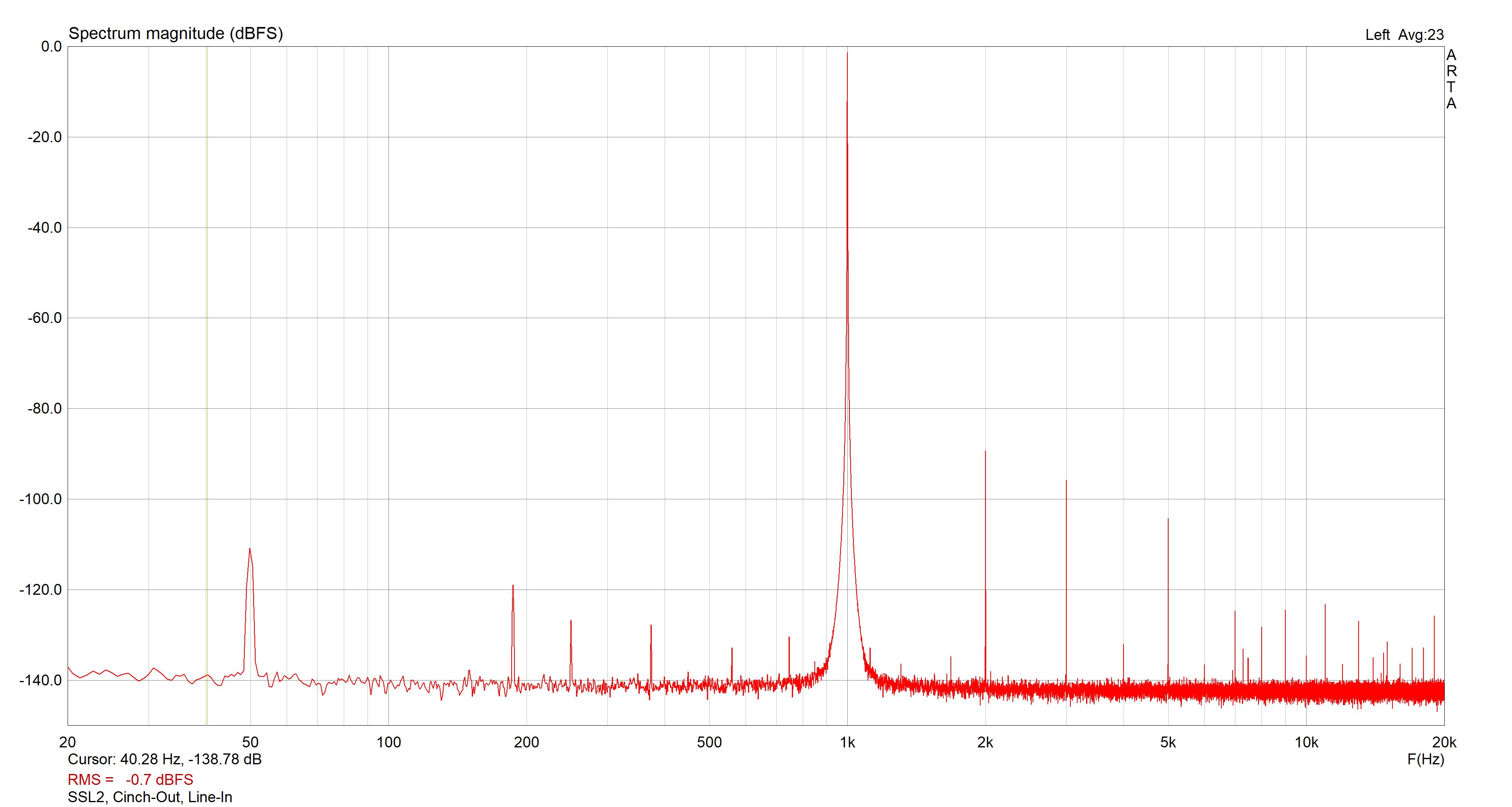

    1kHz unsymmetrisch aus dem Klinken-Output:
Hits:	217
Größe:	312,8 KB
    1kHz aus dem Cinch-Output:
Hits:	192
Größe:	296,2 KB

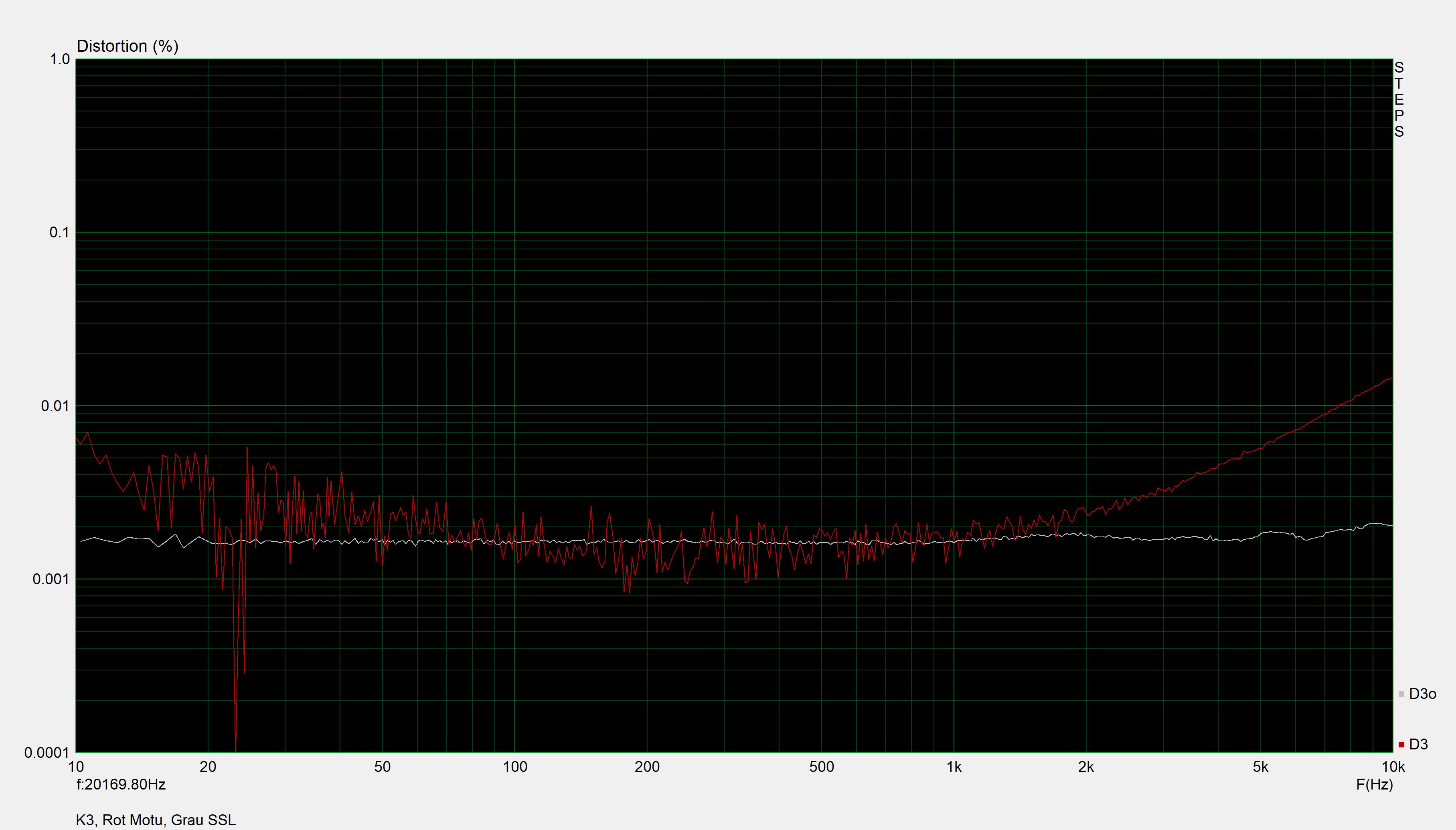

    Hier im Vergleich zur MOTU M2:
    K3:
Hits:	205
Größe:	407,6 KB

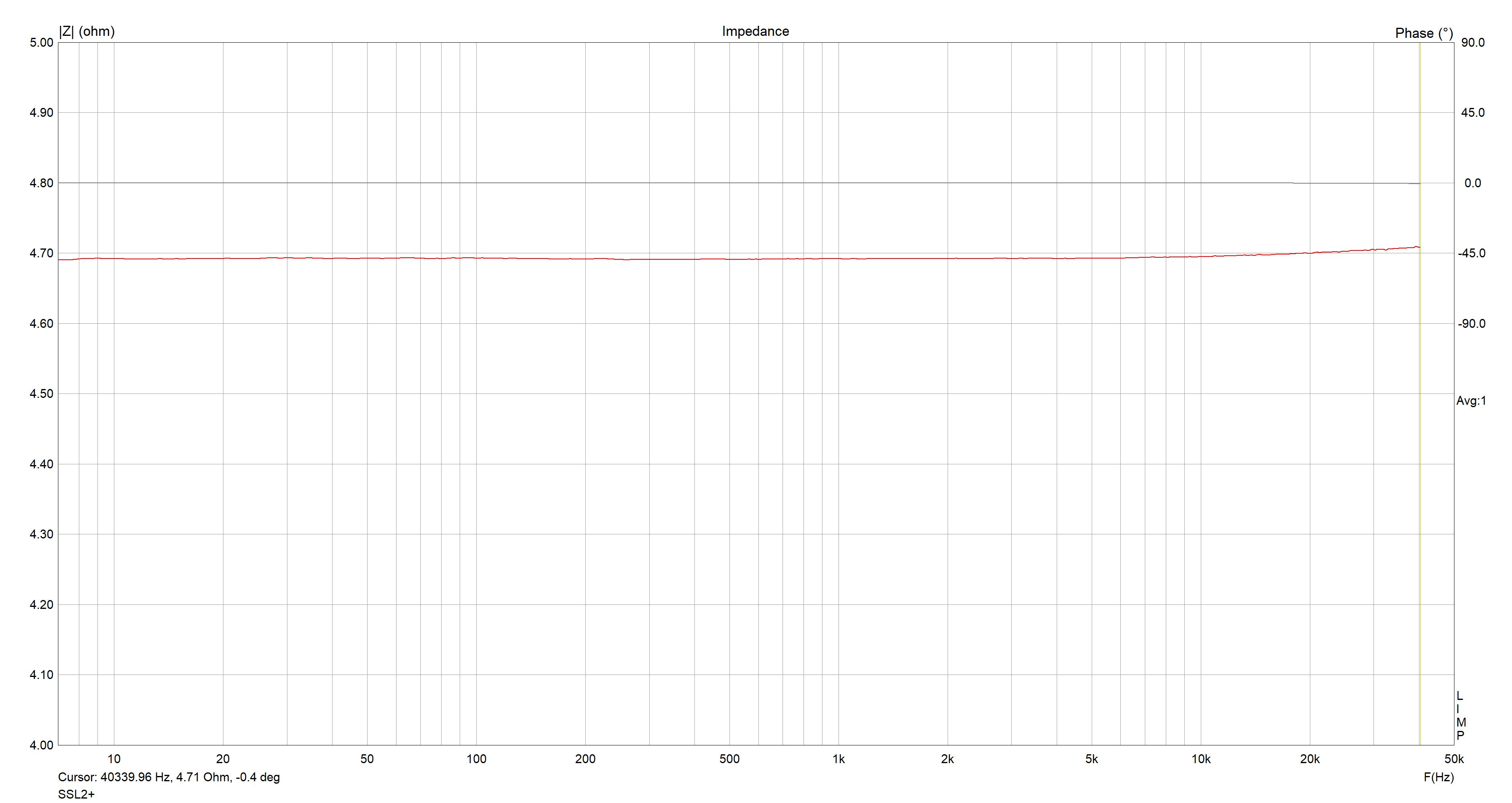

    und noch mein 4,7 Ohm Widerstand:
Hits:	190
Größe:	221,2 KB

    Klirr mit Steps (ganz ganz Aua! ):
Hits:	193
Größe:	487,0 KB

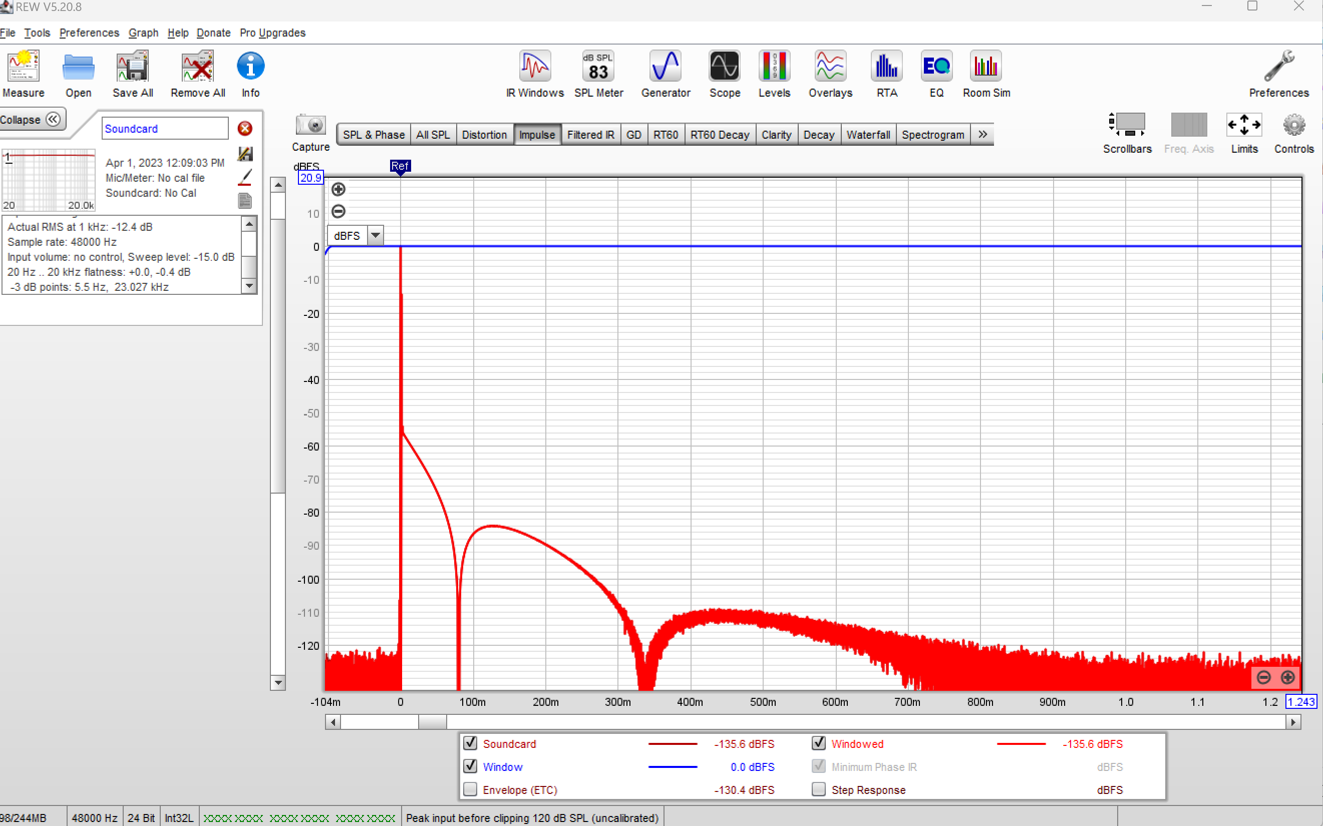

    07.03.2016
    Oldenburg
    753
    Hallo Rainer,
    mal eben auf die Schnelle gemessen - vom Line out in Mic in :
Hits:	230
Größe:	171,3 KB
    grün mit 96 und orange mit 48
    unkorrigiert / unkalibriert (Calibration rausgenommen) mit REW
Hits:	189
Größe:	205,4 KB
    Auf einem Laptop mit Win11 22H2
    Wenn Du mir genau sagst was und wie ich messen soll - ich habe alles auf dem Tisch stehen gelassen. Gerne auch andere Darstellungsauflösungen
    Jens

    07.03.2016
    Oldenburg
    753
    Ich glaube das ist nicht das richtige ??
Name:	Screenshot Impulse.png
Hits:	199
Größe:	166,8 KB
Hits:	203
Größe:	183,8 KB

    Hallo Jens,
    leider kenne ich mich nicht mit REW aus, aber das könnte schon eine Impulsantwort sein.
    Nachdem die Y-Achse dB zeigt, kann man so wohl nicht sehen, ob der XLR Eingang der M4 auch invertiert.
    Magst Du mal den Reiter SPL&Phase nehmen?
    Da sollte man es ja auch sehen können.
Hits:	199
Größe:	166,8 KB
    Du siehst im Diagramm nahe der 0 dB Linie das Dropdown Menü mit dBFs? Das einfach auf % umstellen, dann bekommt man die Darstellung die man auch in ARTA hat. es könnte dann noch helfen, das auf der Zeitachse passend zu Zoomen, >1sec will man da in der Regel nicht sehen, eher so 15-25 ms.
