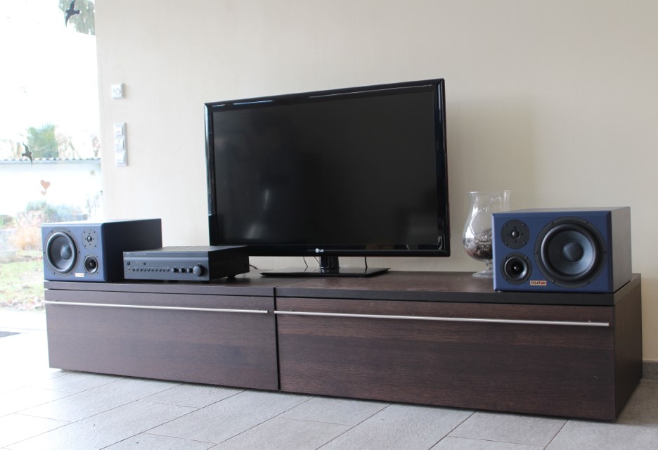

    ich habe den TIW200 in zig Boxen verbaut, ...FAST; dreiweger usw
    hier mit dem B100
Name:	IMG_1936 (Groß).jpg
Hits:	51
Größe:	231,7 KB

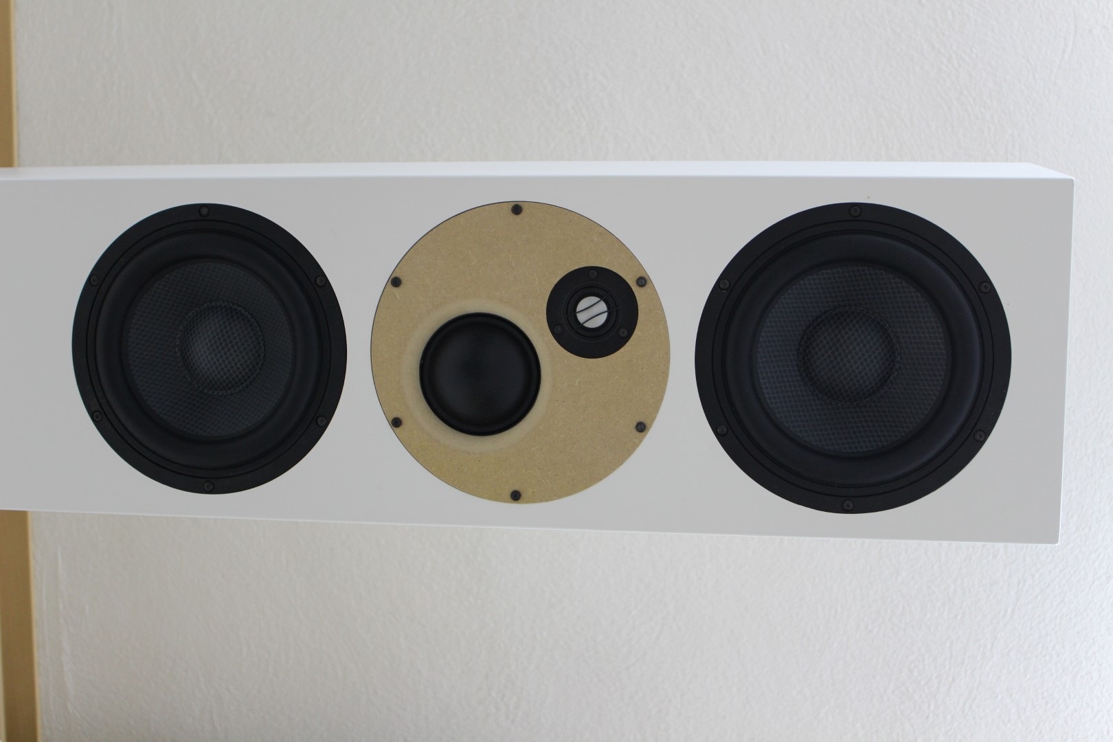

    dann mit dem B80
Name:	IMG_1424 (Small).jpg
Hits:	42
Größe:	63,0 KB

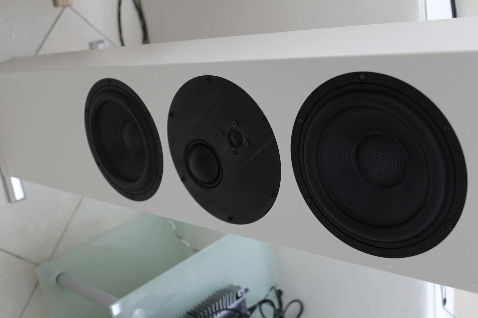

    und als dreiweger mit Trennung bei 600 Hz:
Name:	IMG_4471 (Groß).JPG
Hits:	53
Größe:	151,9 KB
    geht ab 20 Liter CB aber auch in deutlich größeren Gehäusen und tiefer Absbtimmung in BR, ... Ganz große Gehäuse würde ich nicht wählen.

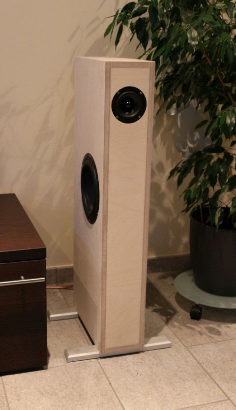

Hits:	41
Größe:	201,5 KB
Name:	IMG_0868 (Custom).JPG
Hits:	47
Größe:	98,4 KB
Name:	IMG_1377 (Groß).jpg
Hits:	47
Größe:	281,6 KB
    usw. Dreiweger gibt es auch jede Menge auch bei Timmermanns, ... die vision BS, die ist super, ...
