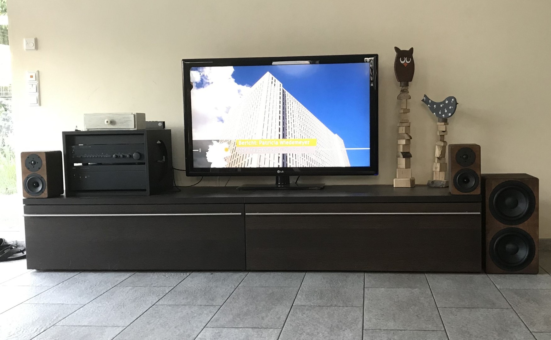

    Standard warum alles in einer Box ???
    es gibt natürlich die unterschiedlichsten Gründe für jede nur erdenkliche Lautsprecherauslegung.
    Der TIW 200xs wäre mein Favorit in zwei geschlossen Subwoofern,
    die werden schön kompakt und lassen sich nach optischen- wie Raumbedingungen aufstellen.
    Dazu zwei geschlossene Satteliten mit dem B100 oder einem hoch getrenntem Coax ,
    etwa dem HX10 um im Vistaon Fenster zu bleiben...
