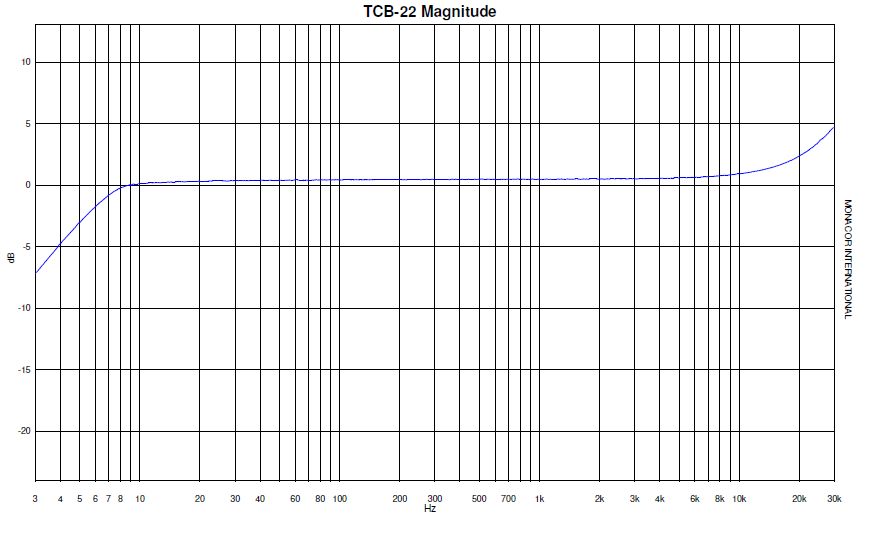

    Vielen Dank für eure Vorschläge! Tut mir leid dass ich nicht früher geantwortet habe, ich war die letzten Tage mit einem Mess-Marathon beschäftigt, der Frequenzweichen-Abstimmung und dem Equalizing meiner Spiegelsäulen-(Sub-)Woofer und Wohnzimmer-Linearrays.

    Zunächst wollte ich dafür die FPS-Platine verwenden, aber dafür bräuchte ich dann wieder ein extra Netzteil. Darum werde ich wohl doch eher den von Franky vorgeschlagenen Übertrager verwenden, dessen FG bis auf 6Hz runter reicht.
    @ Franky, gibt es zu dieser FG-Spezifikation auch eine Toleranzangabe? Wie hoch ist der Tiefenabfall bei diesen 6Hz?
    Hier ist eine Messung des Frequenzgangs.
Name:	Frequenzgang TCB-22.jpg
Hits:	577
Größe:	50,9 KB
