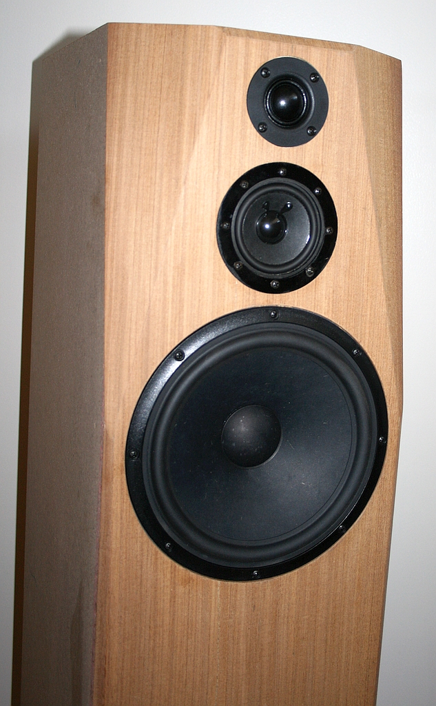

    Treiber von Innen montieren, ich mag die Blechkörbe auch absolut nicht.

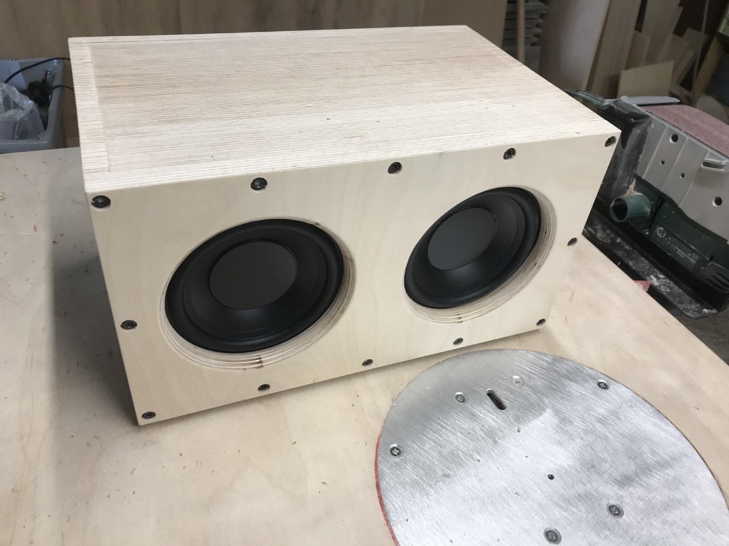

    Eine Frontabdeckung ohne Bespannung wäre auch eine Möglichkeit.
    Tom
Name:	SUBs final.jpg
Hits:	169
Größe:	99,4 KB
    20.02.2018
    466
    Standard Front aus Acrlylglas
Hits:	570
Größe:	625,8 KB
    Acrylglasfront aufsetzen.
