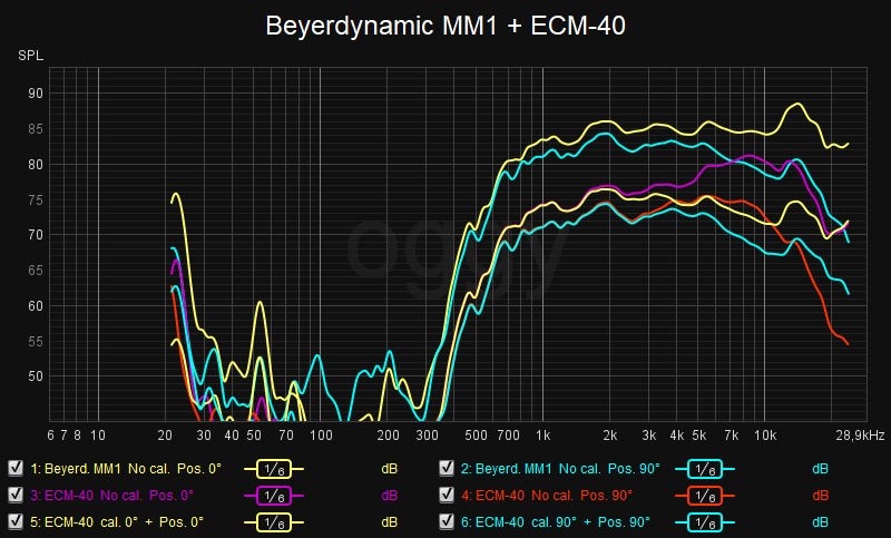

    Standard Mic Vergleichsmessung Beyerdynamic MM1 und IMG ECM-40
    Hab ein Beyerdynamic Mikrofon zum Testen bekommen
    Na dann mal los....
    Beide Mics wurden nacheinander am IMG MPA-102 Mic Pre-Amp Angeschlossen.
    Das IMG ECM-40 Mic wurde zusammen mit dem MPA-102 Pre-Amp von HSB Calibriert und ich hab ne 0° und 90° Cal. Datei.
    Für das Beyerdynamic MM1 liegt mir noch keine Cal. Datei vor. Bekomme die Anfang nächster Woche via Email noch zugesendet da der Techniker heute nicht mehr im Haus war.
    0° Messung
    Oben (Gelb) Beyerdynamic MM1 Mic Position 0° ohne Cal. Datei
    Mitte (Lila) IMG ECM-40 Mic Position 0° ohne Cal. Datei
    Unten (Gelb) IMG ECM-40 Mic Position 0° mit Cal. Datei

    Bis 5 kHz nahezu identisch wenn man die beiden gelben Kurven übereinander legen würde.
    90° Messung
    Oben (Blau) Beyerdynamic MM1 Mic Position 90° ohne Cal. Datei
    Mitte (Rot) IMG ECM-40 Mic Position 90° ohne Cal. Datei
    Unten (Blau) IMG ECM-40 Mic Position 90° mit Cal. Datei 90°

    Auch hier sind die (Blauen) Kurven wieder ziemlich nah beieinander.

    Der MPA-102 Stand bei beiden Mics auf Gain +45dB / Level 10 und Pan auf Center so wie das Set von HSB Kaliebriert wurde. Das MM1 ist also gut 9,3 dB empfindlicher. Und es ist in der gesamt Länge um gut 4,3 cm kürzer als das ECM-40. Hab den Mikrofonständer aber unberührt gelassen und die Mics einfach nur getauscht. Denk die vier Zentimeter werden wohl nicht so arg viel ausmachen. Ach ja und der der Mikrofon Durchmesser an der Spitze vom MM1 ist 9mm und beim ECM-40 13mm. Und mit 185 € is das MM1 natürlich auch teurer.
    Finde das MM1 misst sich unkalibriert (im Vergleich mit dem von HSB Kalibriertem ECM-40) doch ganz gut so ganz ohne Korektur Datei. Bin trotzdem gespannt wie die Messungen dann mit der Cal. Datei fürs MM1 aussehen werden.
    Hier noch mal alles zusammen.

    Sorry, hab eben erst gemerkt das ich in aller Eile ja voll nur den Hochtonbereich gemessen hab....

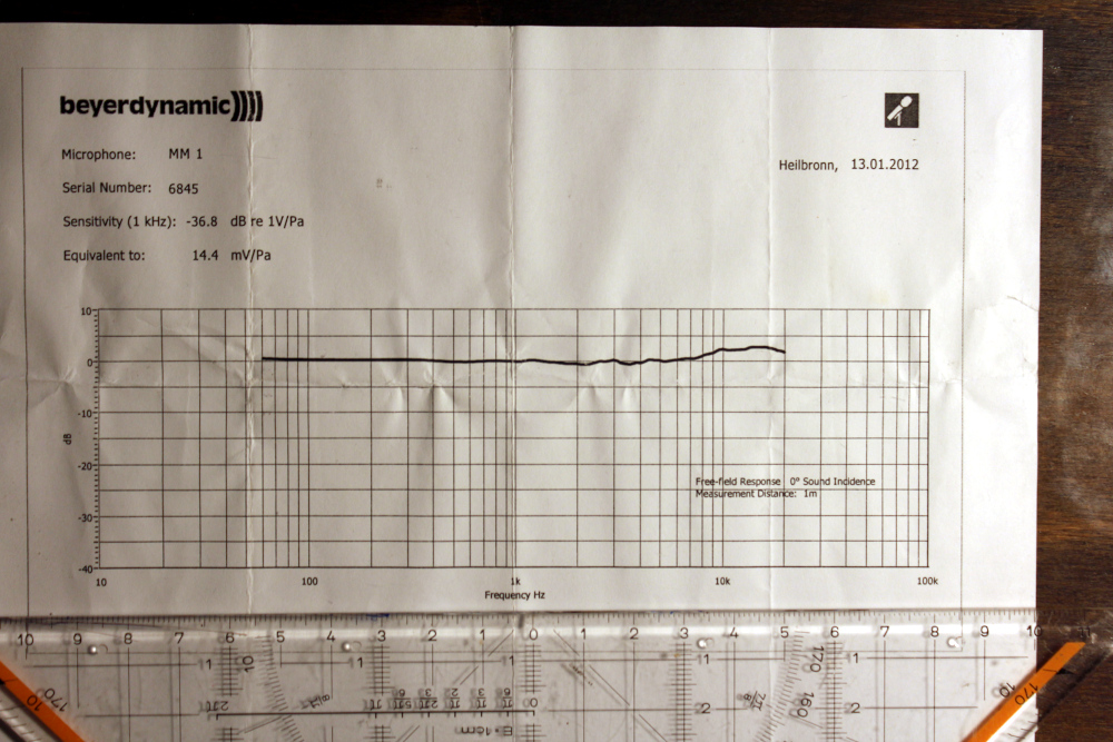

    das MM1 habe ich auch und es ist in der Tat auch unkalibriert schon sehr linear.
    Die Kalibrierungsdatei, die mitgeschickt wurde ist ziemlich fitzelig und hätte durchaus etwas größer sein können.

    So sieht meine aus:Klicke auf die Grafik für eine größere Ansicht
Hits:	153
Größe:	365,8 KB
    Die dB-Achse finde ich schon etwas gequetscht.

    Das Blatt lag bei mir auch bei und ist mMn nicht zu gebrauchen.
    Die 0° und 90° txt. Datei die man via Mail und Seriennummer von Beyerdynamic bekommt wird da sicher aufschlussreicher sein

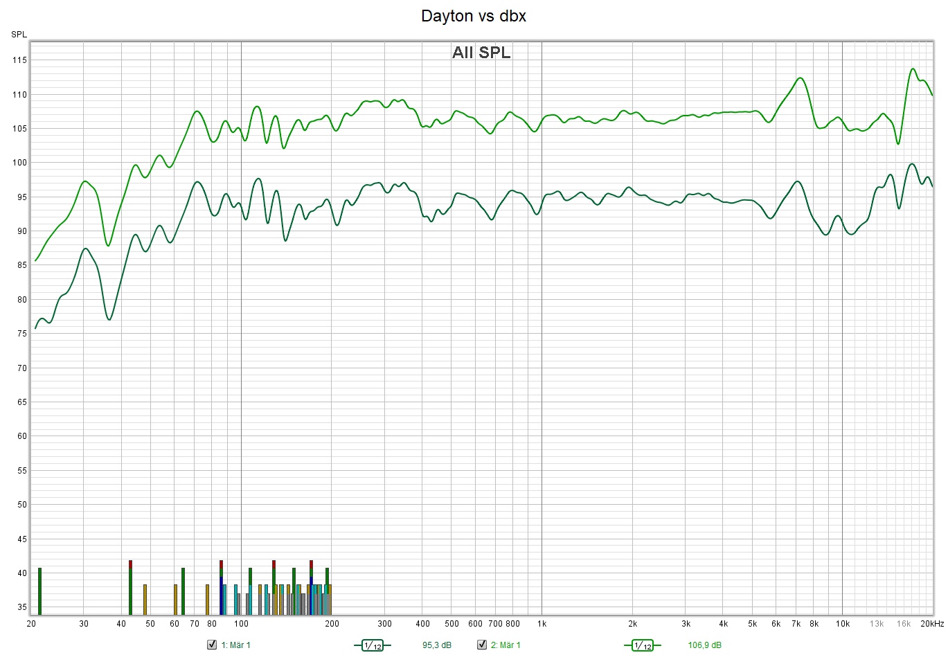

    ich habe gerade zwei Messmics verglichen, ein für mich neues gebrauchtes Dayton UMM6 aus 2022 (usb) und ein 2015 gekauftes dbx (XLR am Vorverstärker), und zwar an der Stella TIW200B100.
    beide Mics sind kalibriert und ich traue jetzt eher dem von 2022, ... hier im Bild das obere ist das Dayton, ... die Frage die ich mir stellte, verhaut sich über die vielen Jahre das Mic so stark ab 5 kHz, ... war schon interessant, ...
    Messung wurde unter rund 10 Grad gemacht und in 30 cm Abstand, ... und zwar abgemessen am gleichen Messpunkt, leicht nach links versetzt auf der Bass-Seite.

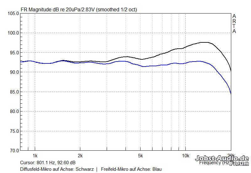

    Jetzt sehe ich das so:
    Das MM1 ist Diffusfeld- entzerrt und ohne 0 Grad Korrekturdatei ist die Messung bei 0 Grad mit einem Höhenanstieg versehen, so wie im Bild von Jobst-Audio
Hits:	63
Größe:	61,9 KB
    Und genau das hat mich damals so irritiert. Ich hatte nur das MM1 ohne jegliche Korrektur.
