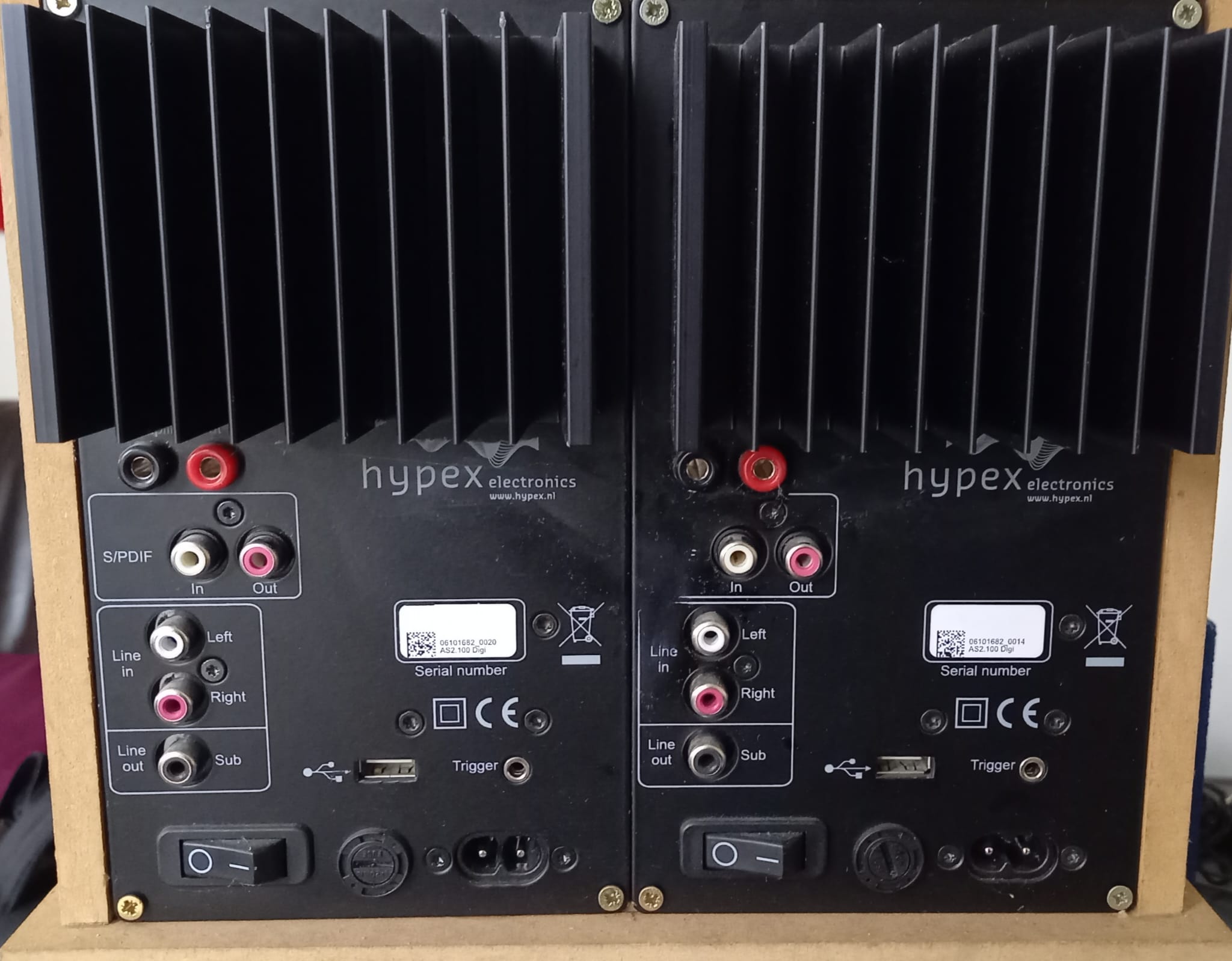

    Würzburg
    1.442
    Ich hab die FA503. Die sind lüftergekühlt und die Lüfter laufen auch oft genug. ... Und wo könnte ich einen Kühlkörper genau drankleben?
    Sorry, Bernhard!
    Da habe ich nicht soo genau aufgepasst. Bei mir sind/waren es die AS 2.100 mit passiver Kühlung. Das sieht dann so aus und funktioniert gut:
Hits:	552
Größe:	218,0 KB
    Seit ich die Kühlkörper aufgeklebt habe, hatte ich auch bei hohen Lautstärken kein (kurzzeitiges) Abschalten mehr.
