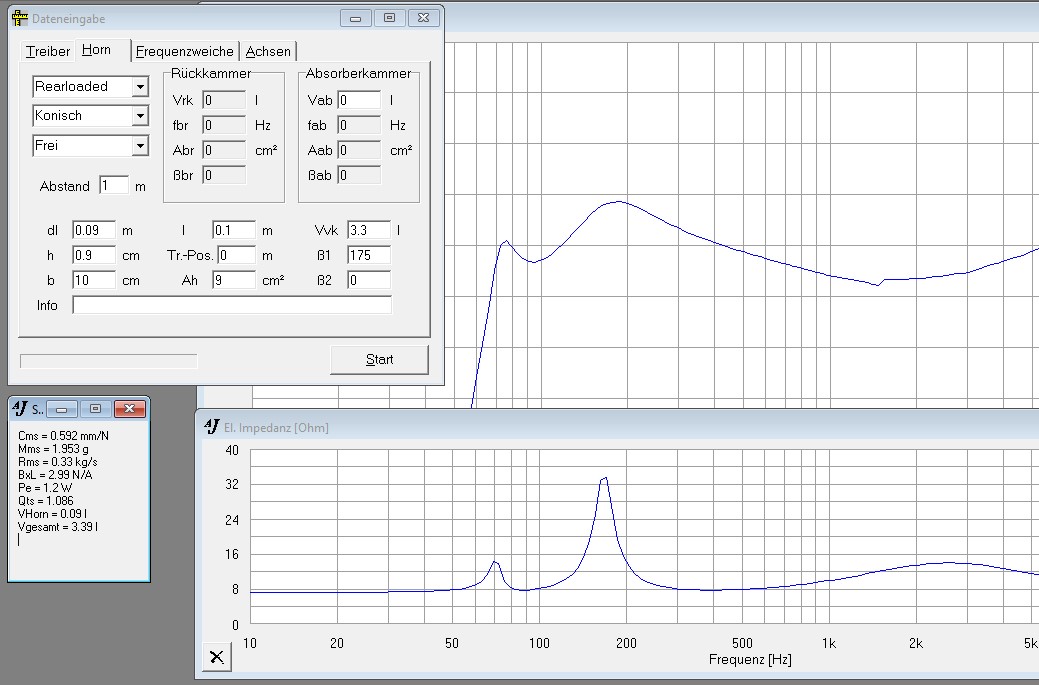

vielen Dank für die Nachkontrolle und Korrektur meiner Simulation. Du hast tatsächlich recht. Ich habe versucht, deine Veränderungen aufzunehmen und nachzuvollziehen. Und tatsächlich ergibt meine Simu dann auch plausible Werte.
Mit meiner alten Version von AJ-Horn zeigt sich das dann so:
Das sieht dann fast schon so aus wie bei dir. Tatsächlich hast du aber mit einer großen Dämpfung im BR-Rohr gearbeitet: 175. Wenn ich das richtig interpretiere. Ich hätte nicht gedacht, dass die Verluste im BR-Rohr derart hoch sind. Das hat ja im Verhältnis zu der winzigen Membranfläche von 32cm² schon fast 1/3 der Fläche.

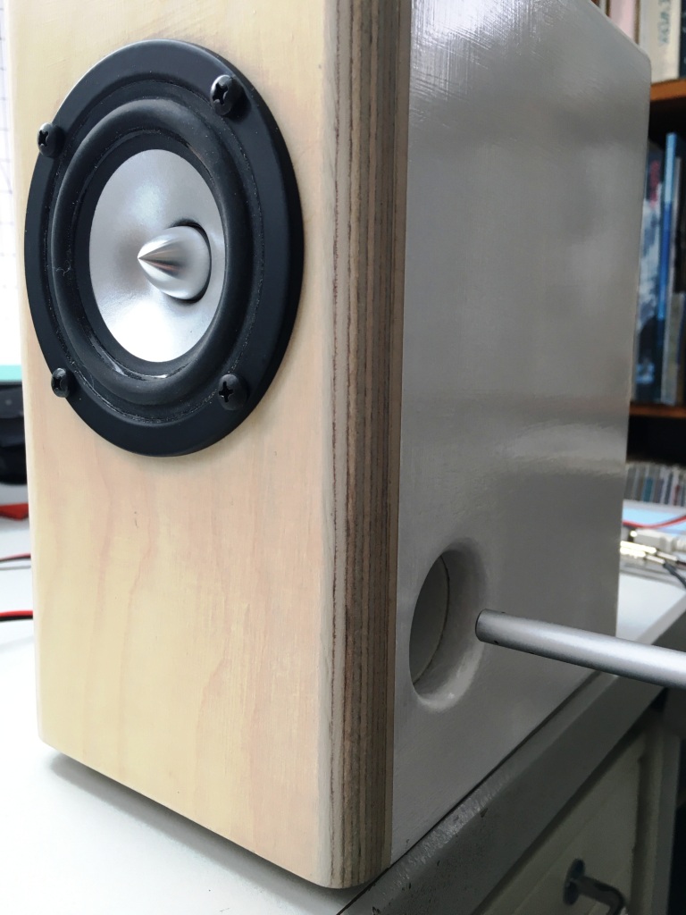

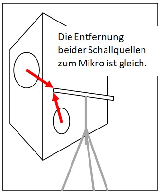

Zunächst mal zur Orientierung eine "synthetische Messung" zur gleichzeitigen Erfassung von Treiber und BR-Öffnung. Diese Methode ist nicht von mir entwickelt, sondern von einem erfahrenen Member hier aus dem Forum übernommen. Leider habe ich vergessen, wo ich diese Methode gelesen habe. Sorry.
Diese gleichzeitige Erfassung sieht dann so aus, dass man geometrisch möglichst genau zwischen Treiber und BR-Öffnung misst, sodass die Laufzeitunterschiede minimal sind. Die Messentfernung hält man möglichst klein. In meinem Fall jeweils 10cm zu Treiber und BR-Öffnung.
Diese Messung ist nicht ganz genau, aber zur ersten Orientierung gefällt sie mir ganz gut. Ich habe zuerst den normalen BR-Kanal gemessen, der 9,3 cm lang ist, dann mit verkürztem 5cm-Kanal., schließlich mit verstopftem BR-Kanal, also CB.

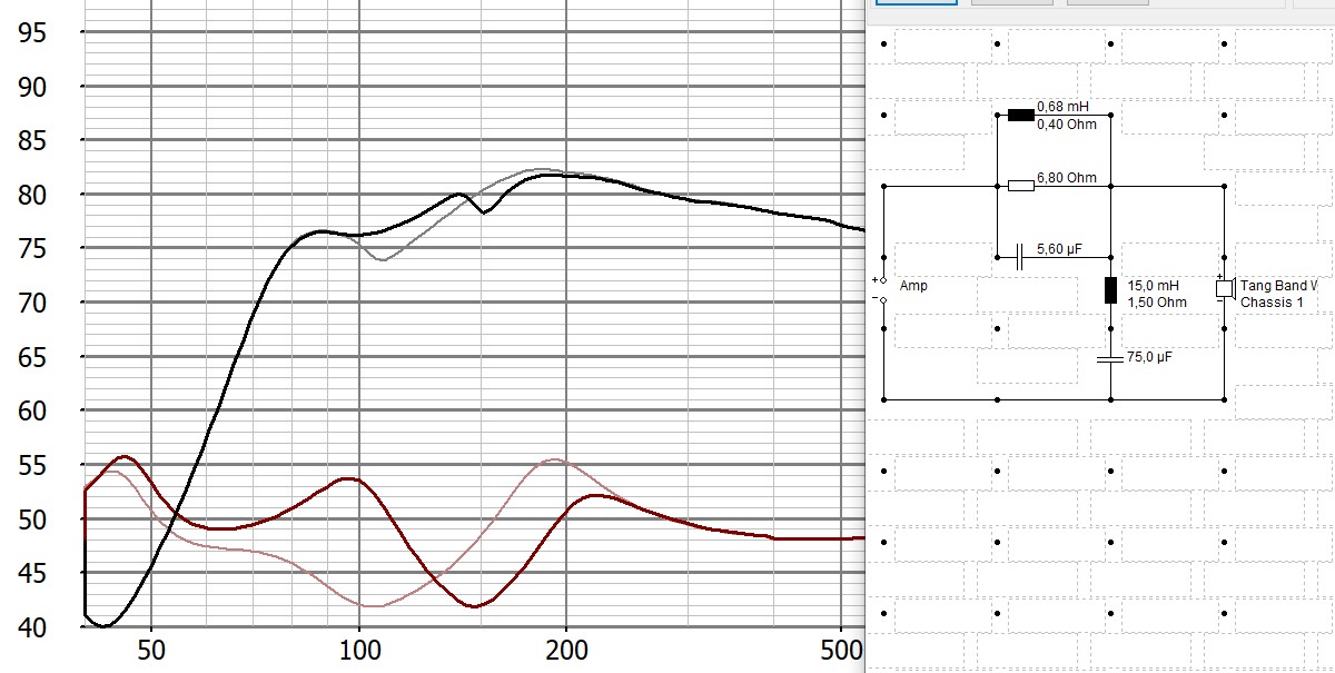

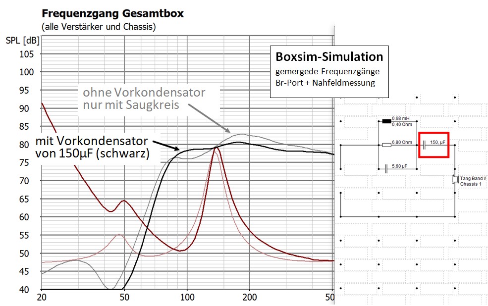

Um die Tieftonüberhöhung ein wenig zu zähmen, habe ich noch einmal mit Boxsim herumgespielt. Boxsim und nicht AJ-Horn, weil ich in Boxsim die gemessenen Frequenzgänge einlesen kann. AJ-Horn rechnet ja mit den Thiele-Small-Parametern.
Ich bin mal von dem gemessenen Nahfeldfrequenzgang der Box ausgegangen, habe den BR-Port dazugemerged. Diese Datei habe ich in Boxsim importiert. Das ergab (natürlich) in etwa den erwarteten Frequenzgang.
Dann habe ich einen Vorkondensator eingefügt. Am sinnvollsten sah ein Kondensator von um die 150µF aus.
Vielleicht kann man den Tieftonbuckel ja doch noch etwas entschärfen.
Jetzt muss ich erst einmal herumwühlen in meiner Bauteilekiste, ob ich etwas in dieser Größe überhaupt habe.

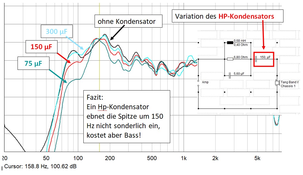

Die beiden 150µF-Elkos ergeben in Parallel- und in Reihenschaltung dann 300µF und 75µF. Ich konnte also eine Reihe messen mit Vorkondensatoren zwischen 75 und 300 µF. Ergibt:
Fazit: Der störende "Buckel" wird wenig eingeebnet, der Bass aber schon sehr. Das funktioniert also nicht zufriedenstellend. Impedanzmessungen zeigen:
Im Bereich der Impedanzspitze tut sich nichts. Deshalb ist auch der Buckel unverändert.

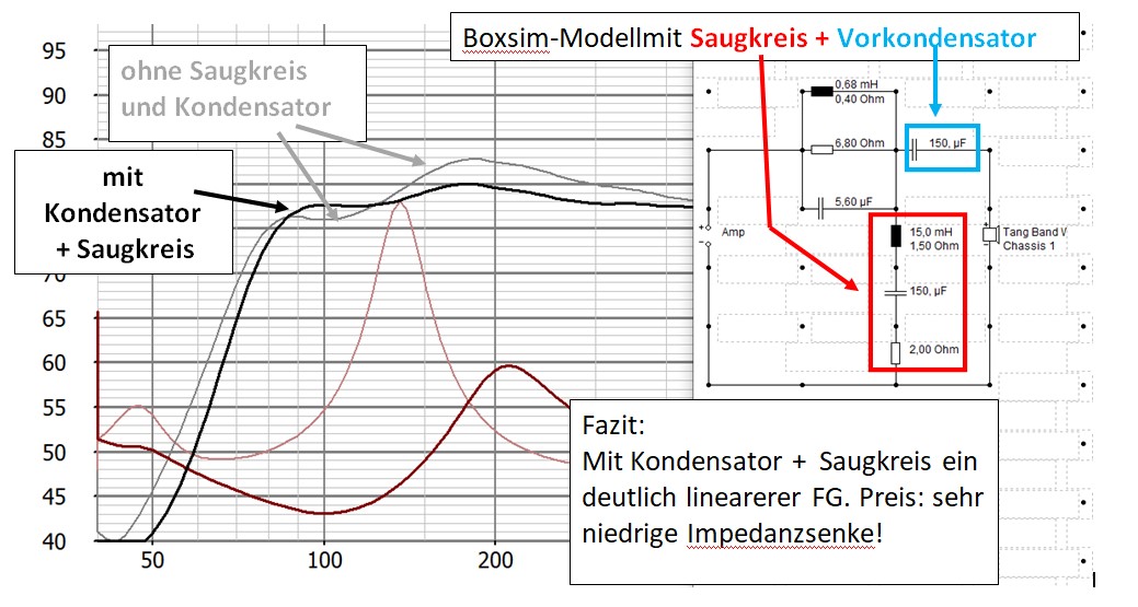

Man kann es ja auch mit einem Saugkreis versuchen. Also zuerst einmal den Saugkreis allein getestet. Zwei 15m Spulen habe ich noch in meiner Bauteilekiste. Dazu wieder die kleinen Elkos!
Die Messungen ergaben folgendes:
Auch hier wurde mein "Problem-Buckel" nicht reduziert. Aber der Bass ist stark reduziert.
Vielleicht ist die Kombination beider Maßnahmen Erfolg versprechend. Laut Boxsim sollte es jedenfalls klappen! Boxsim zeigt folgenden Tieftonfrequenzgang:
Jetzt die Messung:
Das sieht ebenfalls nicht viel besser aus als nur mit dem Vorkondensator. Der Saugkreis scheint hier nicht sehr wirksam zu sein.
Fazit: Viel herumgemessen ohne eine wirkliche Tendenz zu sehen. Habt ihr noch Ideen, wie man den TT-Frequenzgang linearisieren könnte?

Zum Stand: Ich habe wegen des hohen Qts des Treibers eine gewisse Überhöhung im Tieftonbereich. Ein boxsim-Modell versprach Abhilfe. Hier noch einmal das Diagramm:

Dann die Messung mit dem HP-Kondensator, der laut Boxsim so Erfolg versprechend aussah:
OK, der Buckel ist etwas kleiner und auch bei einer etwas niedrigeren Frequenz angesiedelt, aber vor allem der Bassreflex-Schall ist deutlich leiser und der Frequenzgang der BR-Öffnung sieht sehr eigenartig aus. Die Messung habe ich mehrfach wiederholt, weil das Ergebnis mir so eigenartig vorkommt. Ist aber reproduzierbar.

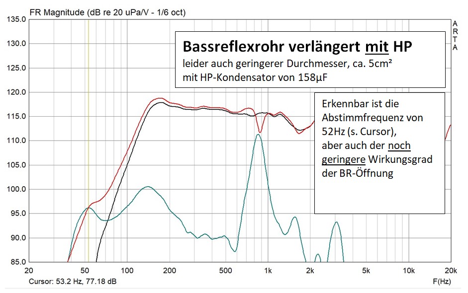

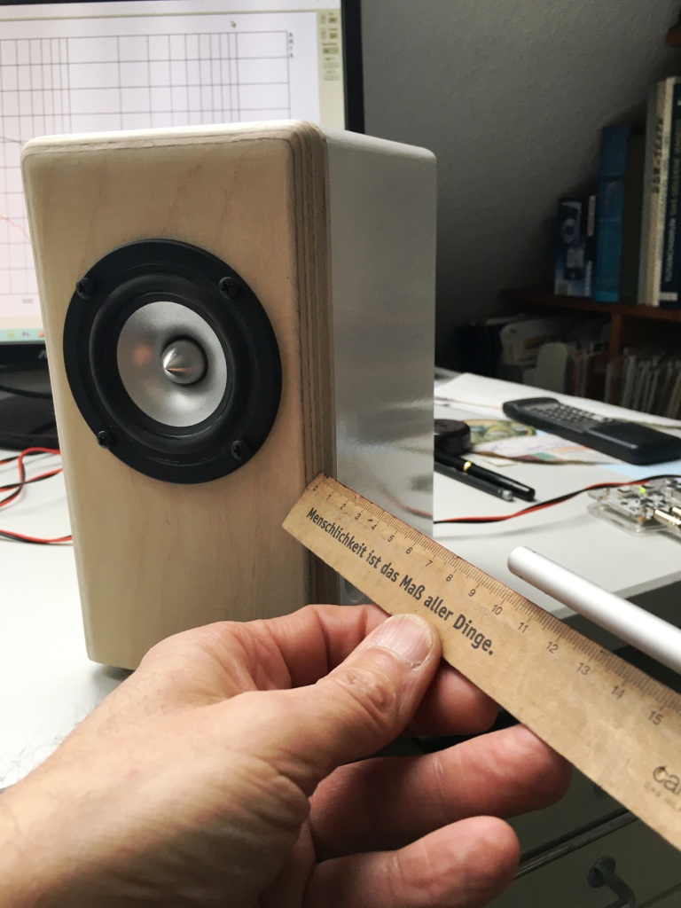

Um die Tieftonüberhöhung etwas abzutragen habe ich versucht, den BR-Kanal deutlich zu verlängern. Pollton hatte das ja in #20 angeregt. Gerade zur Hand hatte ich Pappröhrchen, die allerdings etwas dünner sind als die bisher eingesetzten BR-Röhrchen. Die bisherigen haben ca. 9,2cm² Portfläche. die neuen, dünneren ca. 5cm² Fläche. Dazu musste ich auch die Bedämpfung etwas anders arrangieren, um die Portöffnung im Inneren nicht zu verdecken.
Das etwas längere BR-Rohr habe ich dann auch wieder ohne und mit HP-Kondensator gemessen. Alle Messungen sind Nahfeldmessungen 2-3mm vor der Membran und direkt vor der BR-Öffnung.
Recht dankbar wäre ich für eine Idee, den oberen "Buckel" in der Bassreflexabstrahlung zu verringern. Schlägt da die Resonanzfrequenz des Treibers mit seiner hohen Güte auf die BR-Öffnung durch, schaukelt sich das hoch? Ohne diesen Buckel wäre die Abstrahlung des Gesamtsystems deutlich linearer.
Und die Portresonanz bei 850Hz! Heftig! Aber der längere Port scheint ja ohnehin nichts zu bringen.

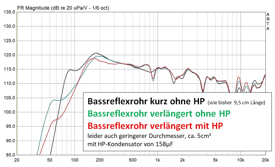

Der Vergleich der Kurven mit dem bisherigen und dem verlängerten BR-Rohr zeigt einmal mehr, dass der Tieftonbuckel nur wenig verringert wird, die Bassabstrahlung aber sehr deutlich. Das scheint also keine gangbare Lösung zu sein.
Die Reduktion der BR-Abstrahlung scheint auch am geringeren Durchmesser des BR-Röhrchens zu liegen. Das einzige, was mir noch zu tun einfällt, ist das BR-Rohr mit größerem Durchmesser zu verlängern. Das könnte funktionieren, läuft dann aber bei konsequenter Umsetzung auf so etwas wie eine Transmissionline hinaus. Und die hat mit diesem Treiber Bernd Timmermanns ja schon konstruiert. Zwei davon sind mir dann aber übereinander gestapelt auf meinem Schreibtisch quer liegend mit deutlich über einem Meter Länge einfach zu sperrig.
