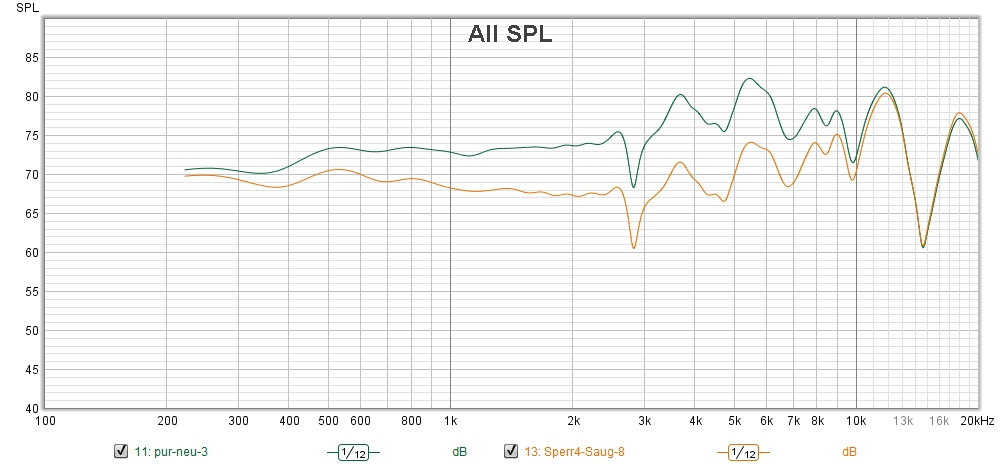

    Was kam dabei raus ? Das hier.
    Anhang 69975

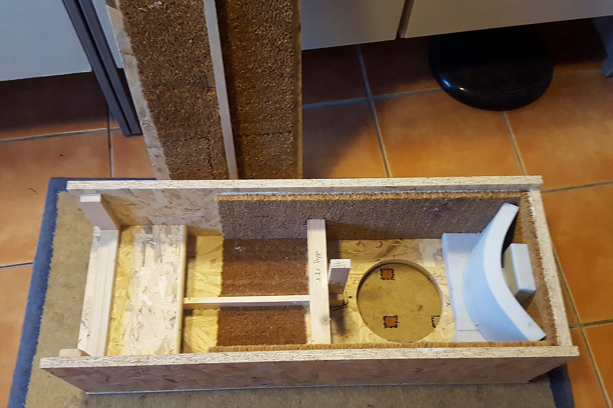

    Die grüne Kurve zeigt die Messung nach dieser Operation - die dahinter liegende graue Kurve das Original. Die kleinen Änderungen könnte man auch den unterschiedlichen Meßtagen zuordnen - zumindest nix weltbewegendes - mehr so für das Gewissen. Scheinen ziemlich ausgeklügelt zu sein, diese Kunststoffkörbe - da dürfen wir wohl umdenken. Haben sich ja auch langsam ein bißchen etabliert ( z.B. auch bei einigen Tangband ).
    Innenleben sieht dann so aus:
    Anhang 69976
    Deine graue Kurve im Diagramm können meine alten Augen fast nicht erkennen....
    Leicht unterschiedlicher Meßaufbau mal außen vor, würde ich mir auch die Wasserfälle (wenn vorhanden Klirr/IMD) vorher / nachher anschauen.
    Bei OSB habe ich ganz dunkel im Gedächnis das das Material (innere Dämfung / Homogenität ?) etwas schlechter als z.B. Spanplatte sein soll....so what?
    Problematisch könnte es bei Deinem Aufbau werden, wenn Du die BR Abstimmung anpassen möchtest...... ToiToiToi.
    Den Trick mit dem mittig angebohrten Port (verkürzt u.A.) hast Du auf dem Schirm?.....verlängern könnte schwierig werden.....
    ...mit dem Bodenabstand lässt sich auch noch was reißen.

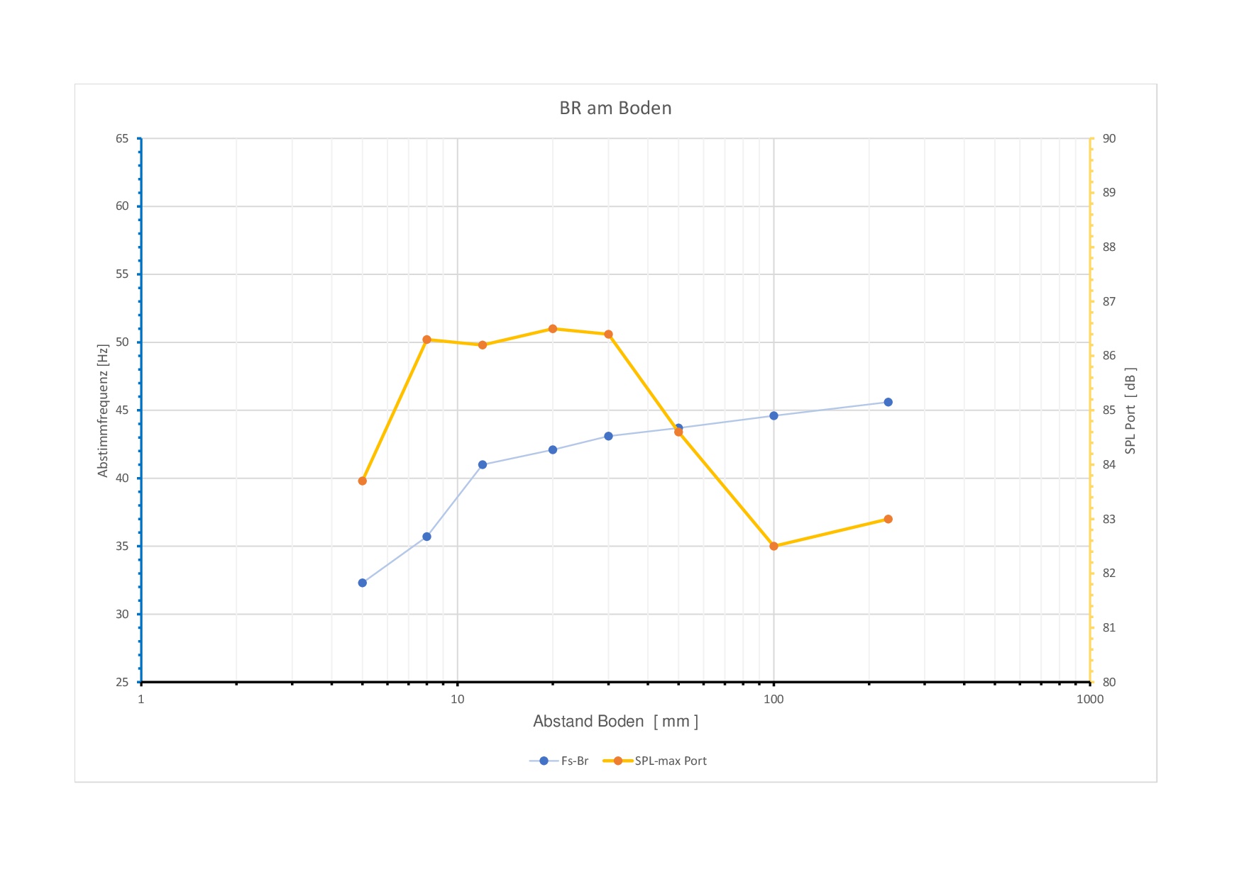

    Danke Karsten
    Hab mir dabei folgendes gedacht:
    das Kanal-Brett ist aktuell ca 5cm zu kurz ggüb. der rechnerischen Länge. Das kann ich jetzt durch "Brettchen" länger machen - die Frontstrebe ist ja gleichzeitig "Abstandshalter" im Kanal.
    Muss dann nur etwas umsichtig mit dem "trampa" umgehen und da etwas Luft lassen.
    Deckel im Boden bleibt schraubbar...
    Der Däne hat das mit dem BR bei dem TMT-Bruder so gelöst: http://www.troelsgravesen.dk/SBA-861-PFCR.htm
    ja bin gespannt wie sich das verhält....
    Danke für den Link - so wie er das gemacht hat, hat er wenig / kaum Portverlängerung durch die Gehäusewände.
    Ronald schrub mal das ein "einstellbarer" Kanal an der Position, die Du gewählt hast, für die Abstimmung* große Vorteile bringen kann.
    *Endgültig kann man das dann in Holz ausführen.
    In einer Messreihe an einem Sub habe ich damals eine "Portverlängerung" (Port an den Wänden als Kanal)
    von rund 30% gegenüber freistehendem Port rausgemessen.
    Gruß Karsten

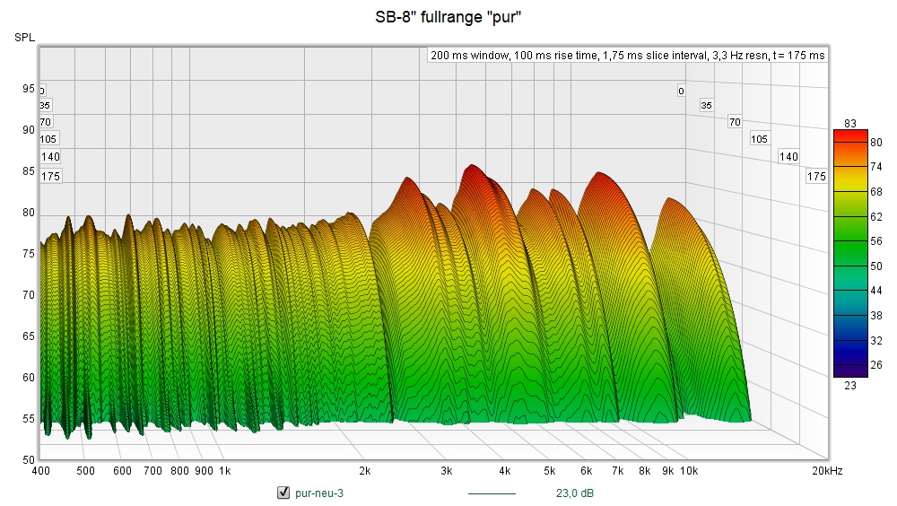

    Und meine Wasserfall für den unbeschalteten Treiber:
    da ist nur die "Kerbe" zu sehen, da läuft kaum was nach...
Hits:	1659
Größe:	228,4 KB
    Und alles schwingt recht schnell aus.

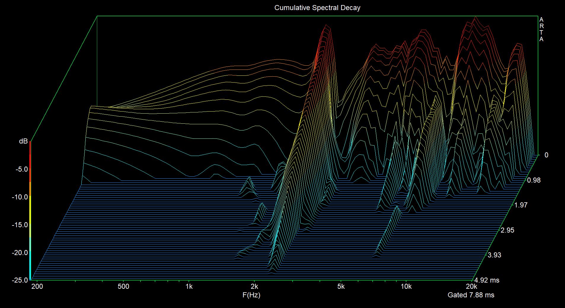

    EDIT: Jörn, Deinen Wasserfall kann ich schlecht interpretieren - hast Du gegatet...ggf Wasserfall (Darstellung) Einstellungen etwas ändern?
    Z.B. Wasserfall vom oben erwähnten 4950 sieht bei mir so aus:
Name:	4950 Achse CSD.jpg
Hits:	222
Größe:	362,5 KB
    Geändert von 4711Catweasle (27.03.2023 um 14:15 Uhr)
    Gruß Karsten

    ARTA macht das irgendwie andes als REW.
    Auch die Skalierungen...
    schau ich mir mal irgendwann umgehend an. der Darstellung ist unabhängig vom gate - habs gerade ausprobiert.
    .... der Darstellung ist unabhängig vom gate - habs gerade ausprobiert.
    Jupp, habe ich auch schon mitbekommen.
    ....im ARTA kann ich Einstellungen für CSD vornehmen die die Darstellung verändern...mit REW habe ich keine Erfahrung.

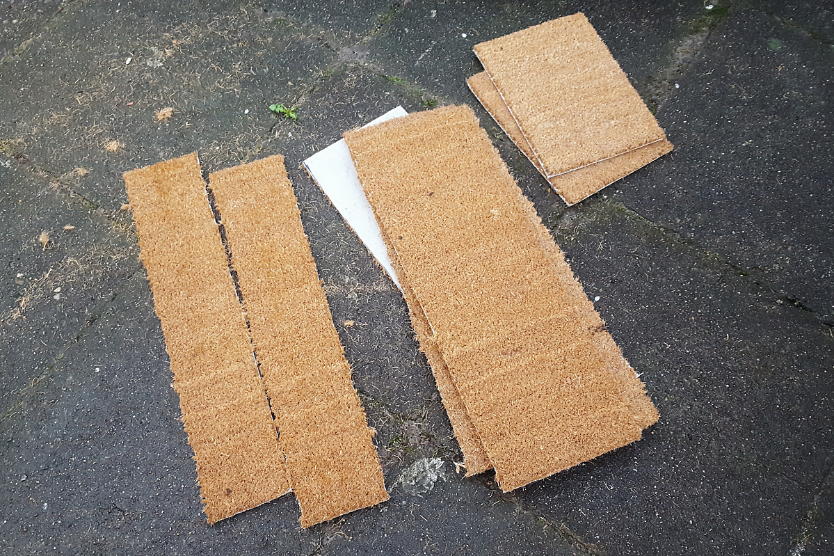

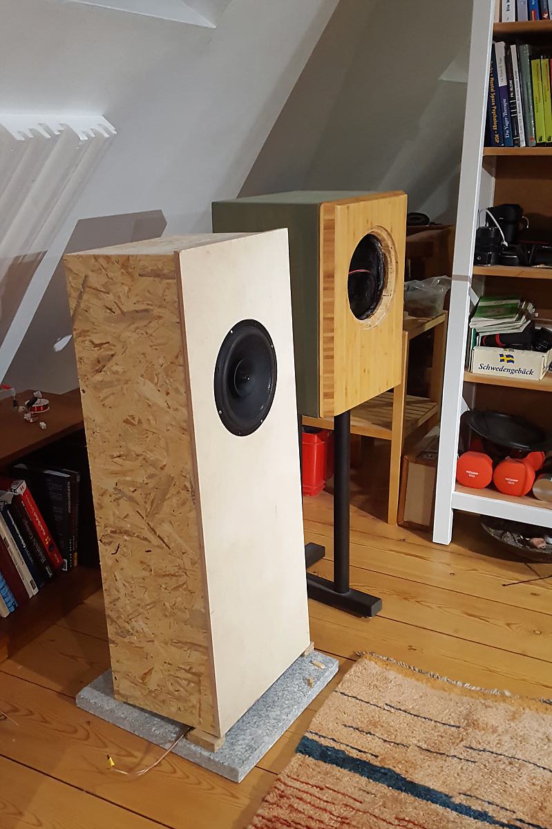

    11.03.2009
    Eutin
    2.771
    während die einen Ikea hören, hats der andere geklebt
Hits:	1458
Größe:	837,5 KB
    Matten zerlegen - gut ausklopfen und saugen - das ist noch ordentlich "Krümelkrams" drin ...
    Tja - und dann war der Kleber alle ...
    Da reichte es nur für eine - für den ersten Testbetrieb:
    (hinten das grüne Bestandsgehäuse)
Hits:	1510
Größe:	406,1 KB
    Die "Hardware" -außer Kleber- ist da , das wird dann was für die Ostertage. Die Box bleibt leicht geneigt so ca 6° (pragmatisch: vorne 2 cm höher als hinten), jetzt muss ich noch die richtige Höhe und endgültige Reflex-Länge austüfteln..
    Ein bißchen Finish incl. Fasen und so und dann mich für eine Beschaltungsvariante entscheiden...
    Jörn

    11.03.2009
    Eutin
    2.771

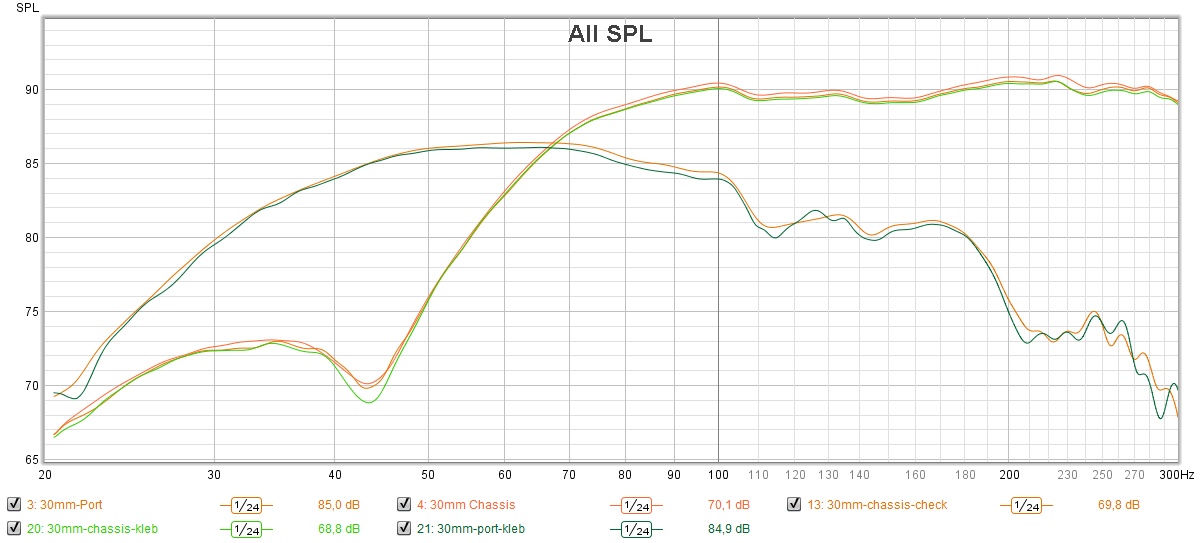

    ganz so schnell ging es denn doch nicht - zumal das tolle Wetter auch zu anderen Dingen einlud.
    Nach den ersten Messungen ( und hören ) den BR-Kanal um 3cm gekürzt.
    Leider reichten die beiden großen Trampa-Matten nicht aus - also erstmal mit Basotect ergänzt ( was ohnehin geplant war - siehe Aurum ). Zum glück gab es noch ein paar Reste als Provisorium. Der Raum unten bis Höhe BR-Kanal ist durch 3 Lagen Noppenschaumstoff gefüllt - ein kleiner Sumpf - und zusammen geschraubt.
    Und 2. Versuch dann mit gaffa abgeklebt - ganz schön undicht, so ein lose zusammen geschraubtes Teil ..

    Damit wollte ich dann der Abstimmung und insbesondere dem Phänomen "Downfire" auf den Grund gehen.
    Gemessen hab ich 1x ca. 1cm vor dem Phaseplug - eine Nahfeldmessung.
    Und dazu 1x direkt am Port - sprich an der Frontwand "unten", so dass das Mic die Frontwand so gerade nicht berührte.
    Das sah dann typischer Weise so aus:
Hits:	1330
Größe:	163,4 KB
    Die zusammen gehörenden Messungen in gleichen Farben. Aus dem "Tal" um 45Hz dann die Anstimmfrequenz ausgelessen - das geht so besser als in der Impedanz, finde ich.
    Das hab ich dann für folgende Abstände Boden - Box gemacht:
    5mm - 8mm - 12mm - 20mm - 30mm - 50mm - 100mm - Box liegend
    Das sieht dann so aus:
Hits:	1353
Größe:	279,2 KB
    Auf den ersten Blick verwirrend ... nach dem Ein-schauen fällt links-unten die tiefrote Linie auf: die zeigt den SPL am Chassis bei 5mm Abstand zum Boden, und ganz rechts die schwarze Linie zeigt die liegende Box - ich vermute, so sähe das auch aus, wenn das BR "normal" nach vorne blasen würden. Dazwischen liegen dann alle anderen Abstände zum Boden.
    Während der Schalldruck oberhalb 100Hz beim Chassis +/- konstant ist für alle Messungen ( die Unterschiede beruhen wohl eher darauf, der der Plan-Abstand von 1cm eben auch mal 1mm daneben lag ), ergeben sich deutlich Unterschiede im SPL beim Output aus dem Kanal. Und aus der Lage des "Tals" - sprich der Abstimmfrequenz.
    Mal abgesehen von der 5mm-Abstands-Messung ergibt sich der Eindruck, dass kleiner Abstand zum Boden einen lauteren Output zur Folge hat, bei gleichzeitig leicht oder stark tieferer Resonanz der Abstimmung am Chassis.
    Dann hab ich für jede Messung die Abstimmfrequenz ausgelesen sowie die lauteste Stelle am Output BR-Kanal.
    Das kann man dann schön grafisch darstellen:
Hits:	1012
Größe:	155,9 KB
    Auf der X-Achse liegt nun der Abstand zum Boden ( logarithmisch - sieht schöner aus )
    Auf der Y-Achse links in Blau die Abstimmfrequenz
    Auf der Y-Achse rechts in Orange den max-Output in dB
    Dann sieht das so aus - wenn wir rechts die 230mm aus der liegenden Box mal als "Normal" ansehen - und dann in Richtung immer kleineren Abstand Output-Kanal - Boden kommen,
    haben wir so ab 50mm Abstand einen deutlichen Zugewinn an SPL bekommen ( so ca. 3dB). Der bleibt bis 8mm Abstand herunter im Groben konstant ( naja, so im Genauigkeitsbereich dieser Stuben-Messung) und fällt dann bei 5mm sehr schnell ab ( wird das der Übergang zu KU ?? ).
    Die Tunigfrequenz sinkt +/- kontinuierlich ab - leicht, aber stetig, so ab 12mm Abstand dann recht stark.
    So ein "Downfire" scheint also zwischen 12 und 50mm Abstand gut zu funktionieren - moderate Absenkung der Tuning-Frequenz bei deutlichem Schalldruck-Anstieg.
    Habs jetzt hingefummelt für meine Box.... bei der aktuellen BR-Kanallänge und 20-30mm Abstand wird das bleiben - und hört sich auch ziemlich knackig an. Sehr genau - fast schon ungewohnt ...
    So "quasi-frei" liegt die Abstimmfreqenz bei ca 45Hz, sinkt bei 20-30mm Abstand auf 42-43Hz und bringt mir ca 3dB Schalldruck dazu.
    Wie man das (mit ajhorn) simuliert, bleibt mir ein allerdings Rätsel....

  20. #60
    16.01.2021
    1.398
    Moin Jörn,
    vielen Dank für die umfangreiche Messreihe.
    Interessant finde ich das "größere" Portflächen und ähnliche Konstrukte recht breitbandig arbeiten.
    In einem Fall hatte ich ein Verhalten (große Portfläche) das einem vent. Bandpass sehr nahe kam.
    Freu mich über Anregungen.
    Ich würde noch die eine oder andere Hörplatzmessung machen.
    Gruß Karsten
