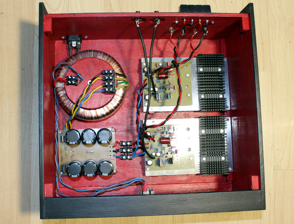

Die Retro-Schaltung bekommt ein Retro-Gehäuse, das soweit fertig ist, kleinere Details wie Füße kommen noch dran:
Es wird von innen mit LEDs beleuchtet, so dass das Licht durch das Gitter leuchtet und somit den Betrieb anzeigt.

Der Amp steht!
Erster Probelauf, ich habe einiges durchgehört und muss sagen, ich bin absolut begeistert So habe ich meine Musik noch nie gehört, so hatten Gitarrenseiten plötzlich eine nie dagewesene Plastizität....
Nur Spass...der Verstärker rauscht und Brummt nur sehr wenig, ich muss schon das Ohr gegen die Membran halten, um was zu hören. Beim Einschalten gibt es ein dumpfes 'Bub' und beim Ausschalten hört man gar nichts.
Die Kühlkörper werden selbst bei lauter Musik nur handwarm.
Dummerweise brummt der Ringkerntrafo mechanisch, so dass ich ihn zwischen dicken Filzscheiben geklemmt habe, um zu verhindern, dass sich das Brummen auf das Gehäuse überträgt. Mit Erfolg, das Brummen ist kaum noch zu hören.
Leider, oder zum Glück, höre ich jedoch keinen Unterschied zu meiner bisherigen Endstufe. Einem Circlotron mit Mosfet-Ausgangsstufe, also ein komplett anderes Konzept.
Ich höre direkt aus dem Rechner, Frequenzgangkorrigiert über eine Xonar U7. Die nächsten Tage werden ich mal in Ruhe versuchen Unterschiede zwischen den Endstufen zu hören.
Bilder vom Aufbau:
