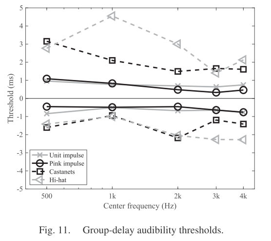

    In solchen Fällen ist es hilfreich, sich die gängige Literatur anzuschauen. Blauert & Laws haben da vor bald 50 Jahren Experimente zu gemacht, leider nicht bis 100 Hz herunter. Aber schaut man sich deren Ergebnisse an dann erscheint die Hörbarkeit von 5 ms bei 100 Hz doch etwas ambitioniert
    Die aktuelle Literatur dazu ist bekannt und genau wie du sagst ist auch mir unterhalb 200Hz keine Literatur bekannt.
    Die älteren Studien zeigen:
Name:	AUDIBILITY OF GROUP-DELAY EQUALIZATION_2021_old-studies.jpg
Hits:	38
Größe:	22,5 KB
    Die aktuellste mir bekannte Studie (2021):
Name:	AUDIBILITY OF GROUP-DELAY EQUALIZATION_2021_B.jpg
Hits:	54
Größe:	31,2 KB
    Allerdings sollte man beachten, dass in der aktuellen Studie der GD-Frequenzgang einen anderen Verlauf hat (es wurde ein GD peak erzeugt) als es bei einem Lautsprecher der Fall ist:
Name:	AUDIBILITY OF GROUP-DELAY EQUALIZATION_2021_SignalShape.jpg
Hits:	37
Größe:	25,3 KB
    Kann mir vorstellen, dass das GD das ein allpass-Filter erzeugt "leichter" hörbar ist, da alle Frequenzen unterhalb der Trennfrequenz "verzögert" wiedergegeben werden.
    Source: AUDIBILITY OF GROUP-DELAY EQUALIZATION_2021
    Was nicht heißen soll, dass man es nicht hört. Mir fällt da spontan z. B. eine Interaktion mit den Raummoden ein, die selber einiges an GLZ verursachen, und die dann durch die zusätzliche GLZ des Filters über die Hörschwelle geschoben werden. Das wäre im Ergebnis - Vorsicht bei Filter mit tiefer Eckfrequenz - nicht anders, aber es allein auf den Filter zu schieben halte ich für sehr weit aus dem Fenster gelehnt.
    Habe meine ABX-Tests mit Kopfhörer durchgeführt, daher kann Einfluss von Raummoden ausgeschlossen werden.
    Beim unterscheiden der Kickdrum hatte ich leichte Probleme, beim Klavieranschlag dagegen war die Unterscheidung relativ eindeutig. Um keinen falschen Eindruck zu erzeugen, einfach war die Unterscheidung nicht. Die 5ms GD@100Hz würden mir beim normalen Musik hören eher nicht auffallen und viel mehr als 5ms GD@100Hz sind bei normalen LS eher die Ausnahme.
    Die spannende Frage ist nun, was mit der Hörbarkeit von 15-20ms GD bei BR oder 20-30ms GD bei BR mit passiv Membran bei tieferen Frequenzen ist.
    Natürlich kann man Fehler beim generieren der der Test-Dateien nie ausschließen, daher müsste man das Experiment mit neuen von einem Dritten erzeugten Test-Dateien nochmal wiederholen um dies auszuschließen.

    Oh, die kannte ich noch nicht.
    Die Unterschiede bei "echten" Signalen sind allerdings gar nicht so groß zu den anderen Studien, vielleicht eher eine Verfeinerung. Mit den extremen synthetischen Signalen kommt man natürlich der "wahren" Hörschwelle näher, auch wenn es nachher wenig Praxisbezug hat.
    Das ist genau das Problem der meisten Studien über die Hörbarkeit von Gruppenlaufzeitverzerrungen (Angefangen bei Blauert & Laws). Sie arbeiten meistens mit einer Gruppenlaufzeit, deren Verlauf einen schmalbandigen Peak aufweist, während Lautsprecherweichen meistens eine relativ flache Gruppenlaufzeit bis in den Bereich einer Uebernahmefrequenz aufweisen um dann bei Frequenzen darüber gegen null abzufallen. Bei Mehrewege Systemen gibt es dann im Normalfall eine Art Terrassenmuster. Aber genau diese Art von Gruppenlaufzeitverzerrungen wäre interessant, speziell deren Hörbarkeit. Ich kenne nur gerade ein AES Paper, welches sich damit beschäftigt. Muss es mal suchen.
    Man kann übrigens mit Allpässen zweiter Ordnung sowohl die extrem schmalbandigen Gruppenlaufzeitfrequenzgänge erzeugen wie sie in vielen Studien verwendet werden, wie auch diejenigen von Frequenzweichen. Es ist alles eine Frage der Güte.
    Es gab mal auf YT eine Präsi von Alain Roux (Gründer von PSI Audio) wo er einige interessante Studien dazu erwähnt. Vielleicht finde ich diese auch noch, speziell die Angaben die er macht zu der Hörbarkeit. Er hatte konkret erwähnt über welche Frequenzbereiche die Phase wieviel drehen dürfe um unhörbar zu bleiben.
