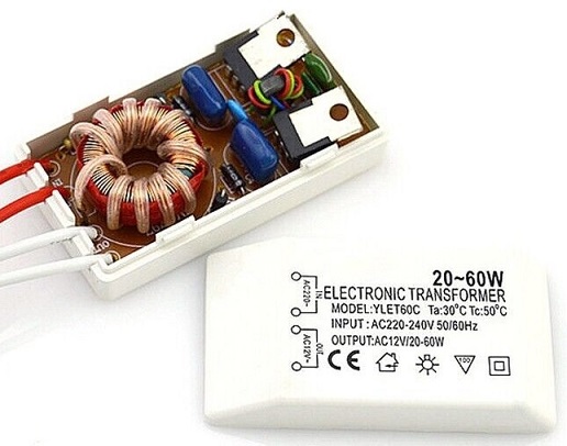

    Würde er auch an einem 12V-Halogennetzteil mit AC-Ausgang wie z.B. diesem hier funktionieren?

    Klappt sehr wahrscheinlich nicht,
    1. Da die inm Verstärker verbauten Gleichrichter keine Hochfrequenz gleichrichten können
    2. Der eingebaute Sättigungspulsübertrager unterhalb einer bestimmten Minimallast die Schwingbedingung nicht mehr einhält und das Netzteil aufhört zu arbeiten.
    3. Da kommt 12V eff aus dem Netzteil raus, nach der Gleichrichtung wäre es dann ca 16V im Vertärker. Wenn der das noch passt.
    Es köööönte zwar funktionieren, aber ich würds gar ncicht mehr ausprobieren. Aufm Werkstoffhof und ein 12V Dc Tischnetzteil suchen wäre imho erfolgreicher.

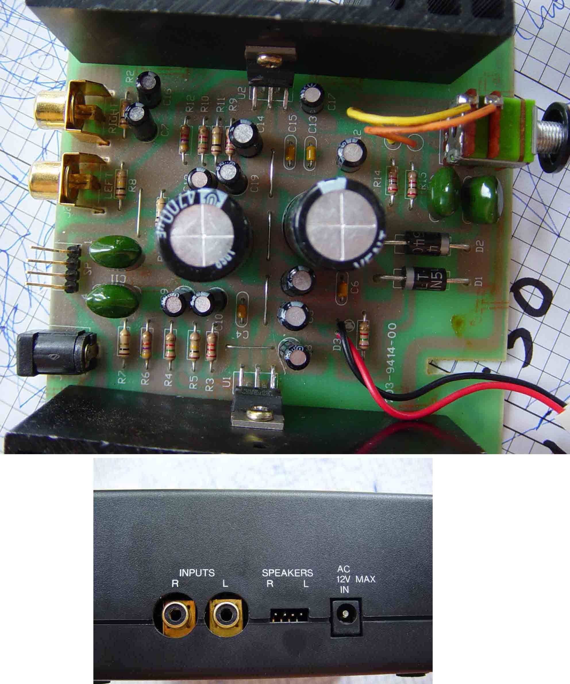

    die Dinger hat wohl mal der Große C in der Restekiste gehabt.
    Vebaut sind 2 TDA 2030As.
    Mit den Dioden D1 und D2 wird eine positive und negative Versorgungsspannung gemacht.
    Also einfach ein 12 V Trafo davor und gut ist.

    Hallo Jungx,
    das ist ein ungeregelter Serienresonanzwandler mit Sättigungsübertrager ( Angebermodus aus). Habe ich mal entwickelt für einen Auftraggeber. Die ist eigentlich eine alte, aber interessante und bewährte Technik, funktioniert aber meistens nur richtig an einem ohmschen Widerstand, andernfalls mögliche Anlaufprobleme etc.
    Vergiss es einfach, hol dir besser ein altes IT-Tischnetzteil.
    LG Sven
    Nö, keine gute Idee. Wenn das Bild in #12 tatsächlich ARs Verstärker von innen zeigt, dann macht er damit den Verstärker kaputt. Die beiden Dioden D1 und D2 bilden einen Delon-Brückenschaltung, die aus der einfachen AC-Versorgung eine +/- - Spannung erzeugt. Der Verstärker muß mit AC betrieben werden und Klaus' Vorschlag halte ich bislang für den besten.

    Abgesehen davon, dass der elektronische Trafo diese Last nicht verträgt, können die normalen Gleichrichterdioden auch nicht seine hohe Frequenz ab.
