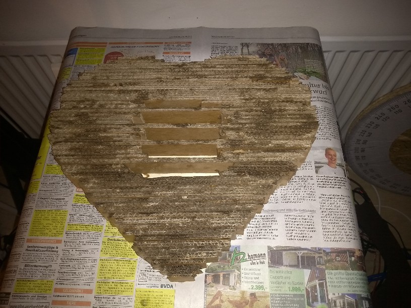

    erste Rückwand. 3cm doppelwellige Pappstreifen auf 2mm Finpappe
Hits:	223
Größe:	231,0 KB
    Habe für die Klebung Tapetenkleister genommen. Die Trocknung wird länger dauern, als wenn ich Holzleim oder Montagekleber genommen hätte, aber es ist preiswerter.

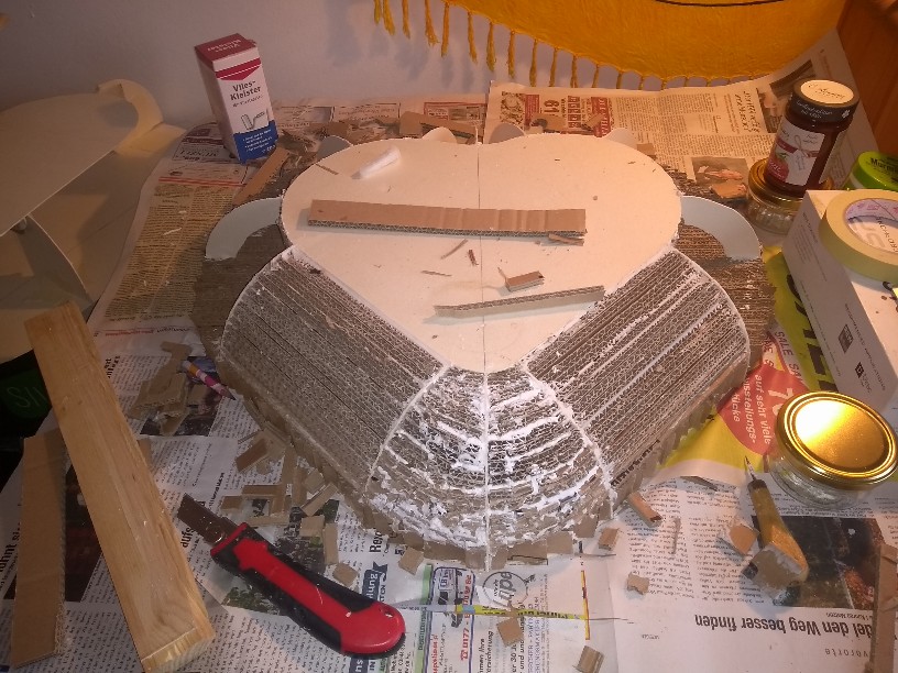

    Tapetenkleister: Die Pappstreifen kleben gut zusammen, aber die Pappstreifen auf der Finpappe kleben nicht, da musste ich mit Montagekleber nacharbeiten.
    Aktueller Baufortschritt:
Hits:	195
Größe:	124,4 KB
ID:	69247Klicke auf die Grafik für eine größere Ansicht
Hits:	154
Größe:	99,5 KB
    Schönen Abend, Hartmut

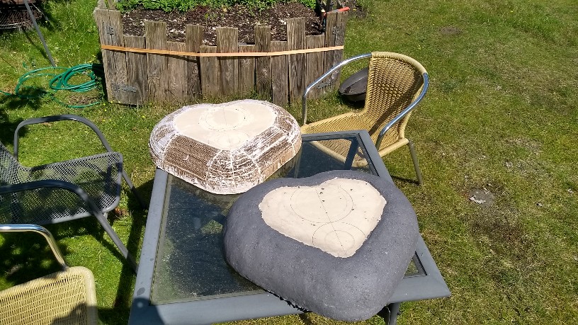

    edit, Samstag Mittag:
Hits:	1087
Größe:	160,2 KB
    und Nachmittag
Hits:	182
Größe:	140,9 KB
    Geändert von dy1026u (21.01.2023 um 13:57 Uhr)

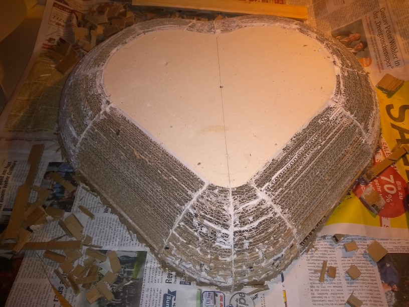

    habe das zweite Gehäuse begonnen.
    Dieses Mal gebe ich dem hinteren Rand etwas mehr Beachtung, um weniger Nacharbeiten zu müssen. Das spart Spachtelmasse, bzw. Pappmaché und Gewicht.
Hits:	207
Größe:	134,8 KB
Hits:	197
Größe:	155,7 KB
    Und statt Tapetenkleister nehme ich Holzleim. Das ist weniger Schmiererei und schneller trocken.

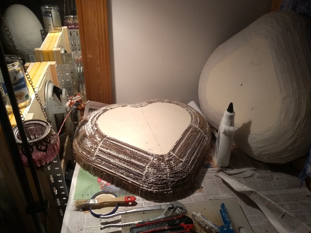

    Eben sind Rück- und Frontwand fertig geworden.
Hits:	140
Größe:	229,9 KB
Hits:	173
Größe:	143,2 KB
    Damit sich die Ränder nicht hochbiegen sind Gewichte
    drauf. Die Frontwand bekommt einen Stapel Bücher(Diese Informationsdinger vor dem Internet)
    Grüße Hartmut
    Edit: Hochzeit; Front und Rückwand mit Montagekleber vereint, sowie die untere Spitze aufgebaut.
Hits:	150
Größe:	150,3 KB
    Geändert von dy1026u (28.02.2023 um 13:30 Uhr)

    das zweite Rohgehäuse ist fertig geklebt.
Hits:	201
Größe:	287,0 KB
    Mein 3D-Drucker weigert sich Chassisaufnahmen für die Exmod SL16 zu drucken, werde wohl doch wieder aus Holz fräsen - nach dem Urlaub.
