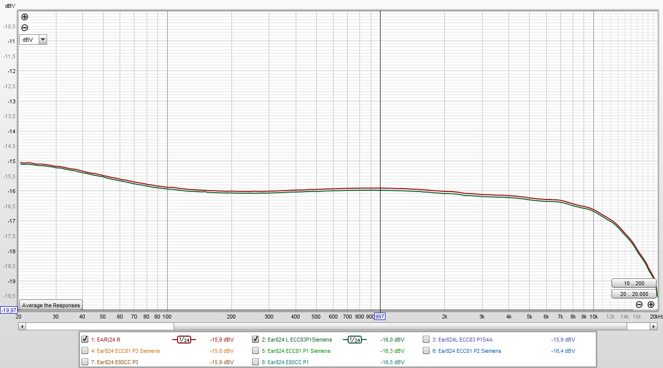

    Zunächst die Messung vom linken und rechten Kanal mit einer Siemens ECC83 an U1 und einer BTB Elektronik (ECC83 S4A) an U2 sowie einer Siemens ECC83 and U3.
Hits:	26
Größe:	246,8 KB
    Die beiden Kanäle sind schön gleich im Frequenzgang aber nicht wirklich linear.
    Der runde Klang der EAR834 wird hier schon mal deutlich.
    +1dB bei 20 Hz und -3dB bei 20kHz
    Das liegt aber an der Schaltung und nicht an den Röhren.

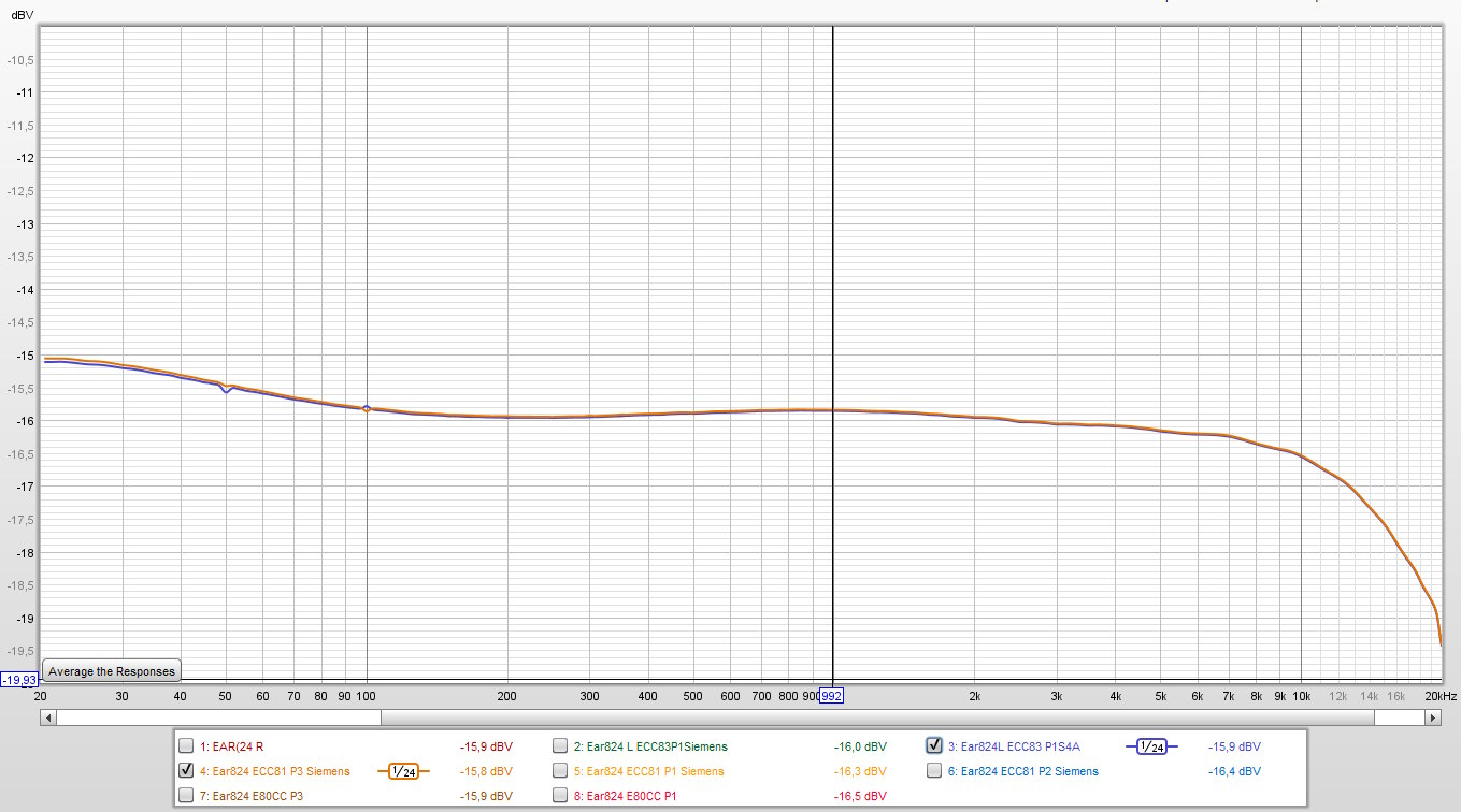

    Wenn man dann aber den Typ (z.B. ECC81) als Eingangsröhre nimmt, sieht die Welt ganz anders aus.
    Ist auch klar, denn die U1 und U2 sind Teil der RIAA Entzerrung.
    - Grün ist die BTB ECC83 (hier also die Referenz)
    - Orange ist eine ECC81 von Siemens als U1
    - Blau ist die gleiche ECC81 von Siemens jetzt aber als U2
    - Rot ist eine Valvo E80CC als U1
    Also, einfach tauschen is nich
    Denke, dass dies den meisten in diesem Forum aber klar ist.
Name:	EAR824 L ECC81an P3.jpg
Hits:	20
Größe:	249,0 KB
    Einzig die Ausgangsröhre U3 liegt nicht im RIAA Zweig und ein Tausch auf einen anderen Typen (hier ECC81 von Siemens) fällt kaum auf.
    An dieser Stelle wird der Tausch zu einer ECC81 auch von einigen Nutzern empfohlen (geringerer Ausgangswiderstand)

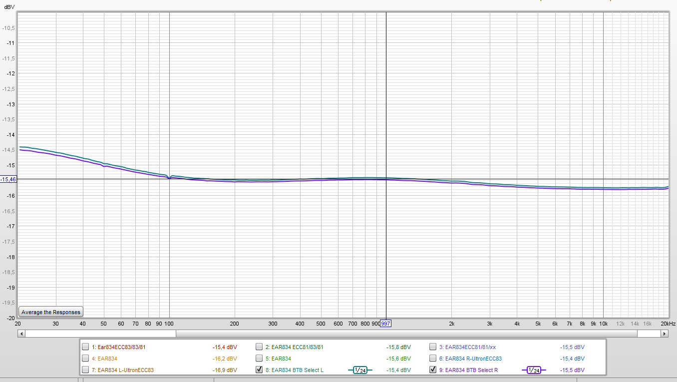

Name:	EAR834 LR - ECC83 BTBselect.jpg
Hits:	16
Größe:	250,6 KB

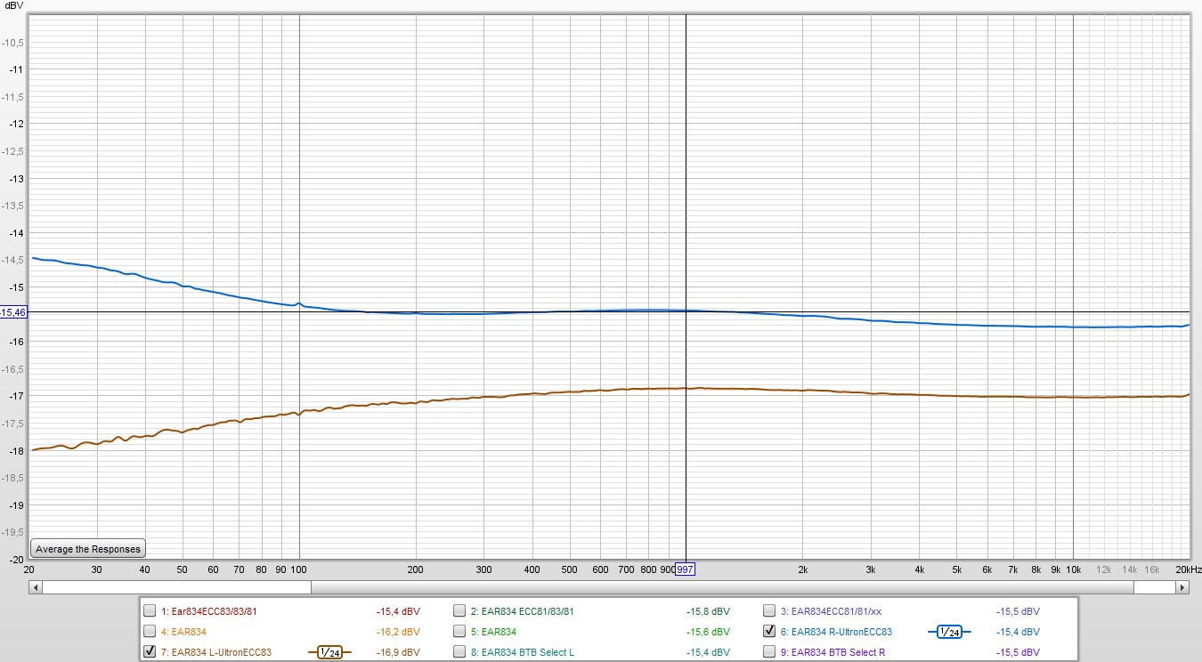

    Das ist der Frequenzgang L-R mit einer auf Kanalgleichheit selektierten ECC83 von BTB.
Name:	EAR834 LR - ECC83 Ultron.jpg
Hits:	18
Größe:	251,9 KB
    Und das der Frequenzgang L-R mit einer alten ECC83 von Ultron.

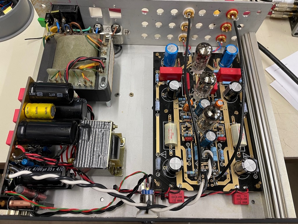

    da der EAR834 Nachbau noch ein wenig Brumm zeigte, hab ich mich heute Abend mal da drum gekümmert.
    Ich hatte schon die Vermutung, das bei den Chinch Buchse eine Verbindung zur Gehäuse-Masse besteht.
    So war es dann auch. Anschließen war der Brumm deutlich reduziert und ich habe mal wieder mit dem Messen mit REW losgelegt.

    Die selektierten BTB S4A ECC83 haben einen niedrigeren "Rauschpegel" aber der Peak bei 100Hz ist dafür deutlich höher als mit 2 unselektierten Svetlana ECC83ern.
    Tja , da muss ich mal weiter suchen, ob eine Abschirmung der Röhren im Gehäuse noch was bringt, oder ob sich genau eine Röhre als Verursacher finden lässt.
    Aktuell sieht es da so aus

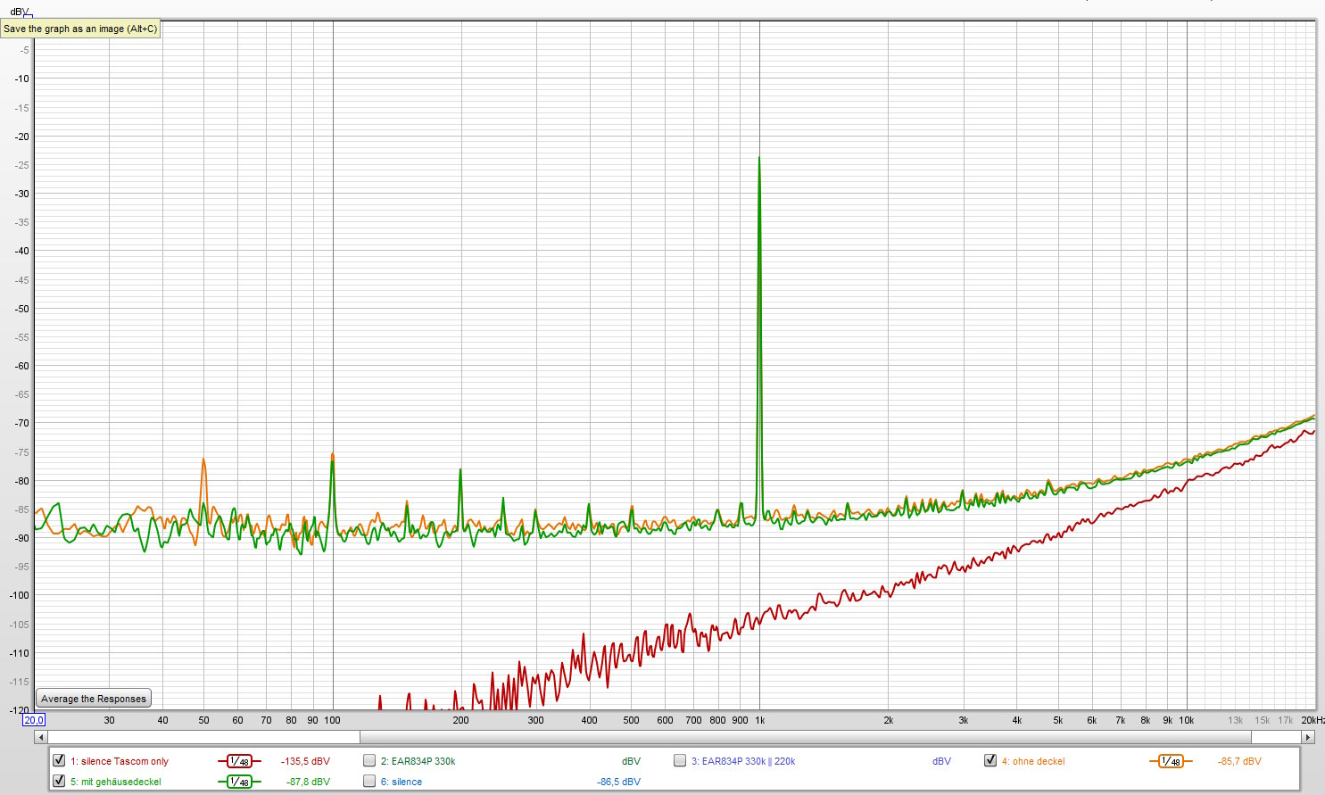

    Nabend,
    das 50Hz bzw. 100Hz "Brummniveau" hat mich heute noch mal in den Keller getrieben.
    • Hab die Röhren mit Metall geschirmt (auf Erde gelegt) -> bringt nur wenig
    • Hab ein Mu-metal zwischen Trafo und Platine montiert. -> bringt etwas. Wird noch fix eingebaut.
    • Hab das Gehäuse mal mit Deckel versehen - >wow der 50Hz Brumm ist fast weg.
      da hätte ich auch früher drauf kommen können
Name:	EAR834 noise - ECC83 BTBselect.jpg
Hits:	20
Größe:	341,8 KB
    rot ist REW mit Tascam Ux1 im Loopback ohne Signal, drunter kann ich also eh nix messen.
    orange mit offenem Deckel
    Grün mit geschlossenen Deckel.
    Ne gute Idee war auch den Laptop vom Netzteil zu trennen
    So, nun aber zum 100Hz Peak und der 200Hz Oberwelle.
    Denke die kommt über die Versorgungsspannung (Halbwelle vom Gleichrichter)
    Da sowohl die Anodenspannung als auch die Heizung ziemlich gut gesiebt ist, kann ich mit dem Multimeter so gut wie nix an Wechselspannung messen.
    Hat einer von Euch ne Idee, wo ich da anfangen sollte?
