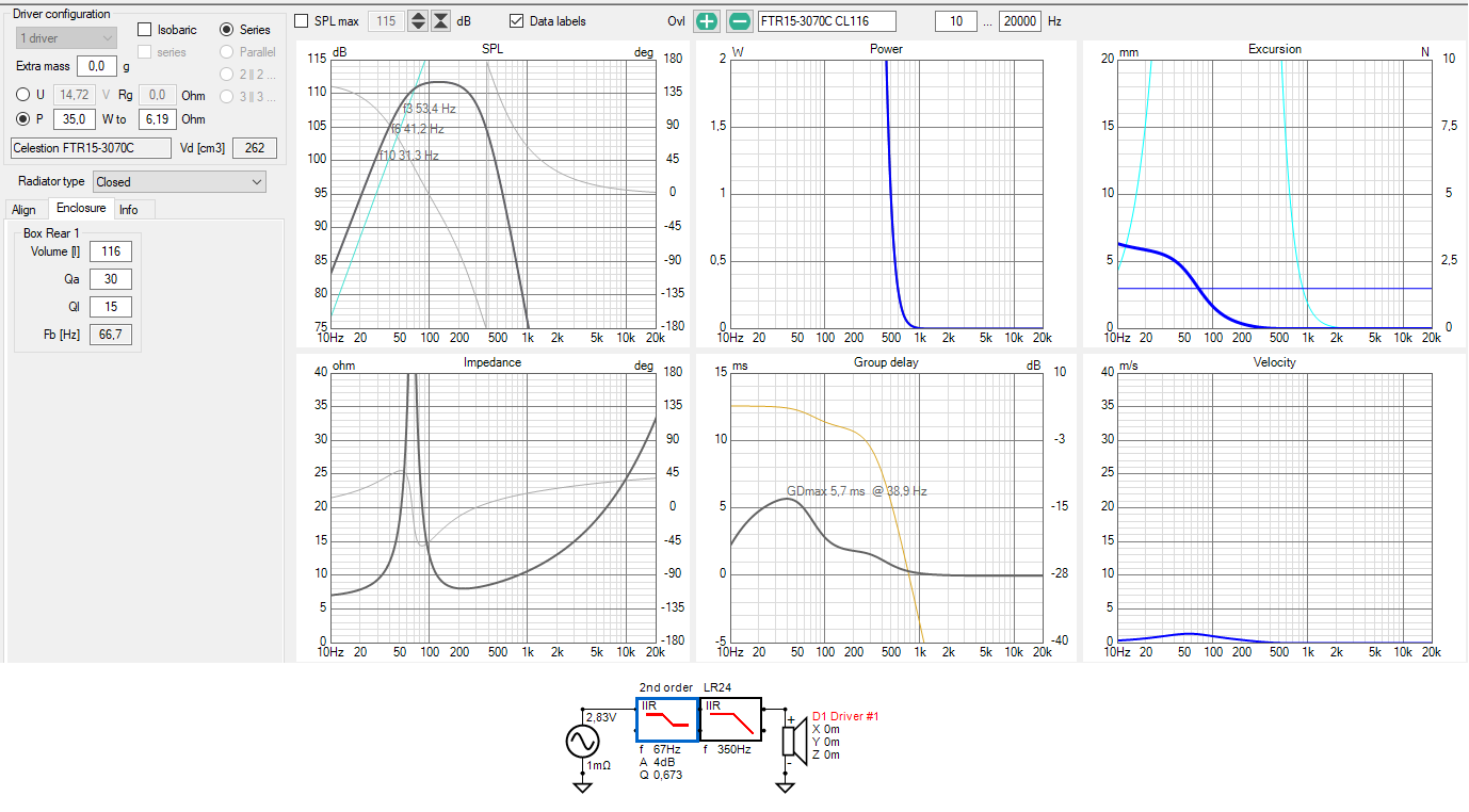

    auch von der BR/GG Diskussion angeregt, habe ich nochmal in WinISD ein bisschen herumgespielt und die Möglichkeiten verglichen.
    Leider kann man dort keinen Shelving-Filter einstellen - zumindest weiß ich nicht wie das geht. Daher halt diese Version leider per VituixCAD als extra Bild.
    Unterschied BR vs GG mit Linkwitz-Transform in der GLZ:
    30 Hz -> 9
    40 Hz -> 4,3
    50 Hz -> 2,2
    60 Hz -> 1,6
    70 Hz -> 1,1
    Unterschied BR vs GG mit Shelving Filter in der GLZ:
    30 Hz -> 10,3
    40 Hz -> 5,1
    50 Hz -> 2,8
    60 Hz -> 1,7
    70 Hz -> 1,2
    Der Unterschied in der möglichen Maximallautstärke sieht man ja oben.
    Vielleicht mache ich aber auch irgendwo einen Fehler?

    In "Advanced" "SPL graph is Xmax limited" angehakt?
    Als Anregungsstärke bei der Max. SPL Berechnung die Musikbelastbarkeit wählen, die üblicherweise als das doppelte der AES/RMS-Belastbarkeit angegeben wird - Musik ist ja kein Sinus, Crestfaktor ist daher zu berücksichtigen.
    Apparant Power Load zeigt zudem die Frequenzbänder, an denen man mehr Spannung in den Lautsprecher pumpen kann, wo die Einbaureso die Impedanz erhöht und Leistung reduziert. Insb. bei kleinen CBs, die tief entzerrt werden sollen, relevant, da man hier in der Praxis oft bei der elektrischen Belastbarkeit des Chassis ansteht - zmd. wenn man nicht ganz genau hin sieht
    Max. SPL von CB berechnet WinISD (abgeglichen mit einer Vielzahl von Messwerten) ganz gut / repräsentativ; die von jeglichen Resonatordesigns nur so Pi mal Daumen, da Portkompression und co. gar nicht erst in der Simu berücksichtigt werden.

    ich bin blind, die genannte Einstellung: "Advanced" "SPL graph is Xmax limited" finde ich nicht Ich verwende das Programm mehr oder weniger mit Standardeinstellungen?
    Ich hab ja das "SPL" Bild angehängt und nicht das "Maximum SPL" Bild - das wäre doch zu der genannten Einstellung passend oder?
    Endstufenleistung ist bei dem Projekt nicht endlos vorhanden, da wird es wohl zwischen 75 bis 150 Watt maximal geben. Der Port wird ca. ~26 % vom SD bekommen.
    Beim BR habe ich also mal die 150 Watt als Input eingegeben, bei den anderen soviel Leistung bis die Hubgrenze erreicht wird (bei 30 Hz oder halt auch höher).
    Mir geht es nur darum aktuell ein Gefühl für die BR Abstimmung zu bekommen - im Hinblick auf die so viel besprochene böse Gruppenlaufzeit.

    Hi & no problemo Welche Version verwendest du? Aktuelle ist 0.7.0.950. Anbei ein Screenshot von deiner CB vs. BR, bei 30V / 150W, mit geöffneten "Advanced" Menü, wo du die Einstellungen findest; aja, "Simulate Voice Coil Inductance" auch gleich anhaken:

    Jetzt wird es klar.. ich verwende WinISD Pro ALPHA. Version ist 0.50a7
