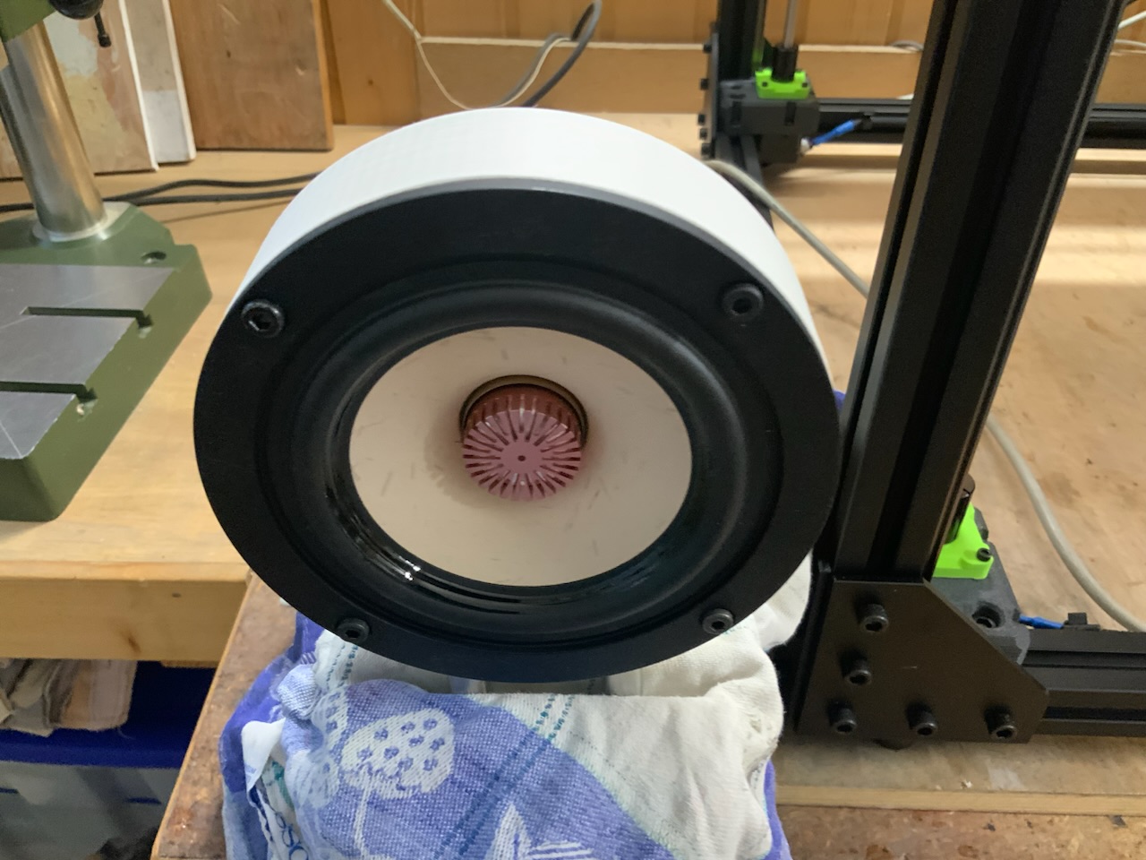

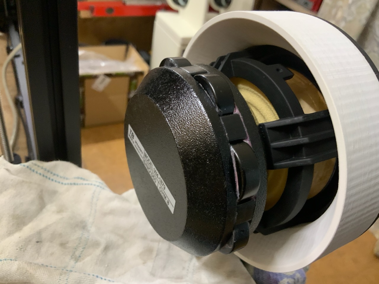

    Standard 3D-Druck OB Dyo evo
    Hallo Hartmut,
    der 3D-Druckerbausatz ist fertig (RatRig) und das erste Filament ASA+ wurde für die ersten Versuche im OB Bereich "verdruckt".
    Hier die ersten Photos:
Hits:	174
Größe:	319,4 KB
ID:	69594Klicke auf die Grafik für eine größere Ansicht
Hits:	188
Größe:	250,1 KB
ID:	69595Klicke auf die Grafik für eine größere Ansicht
Hits:	214
Größe:	240,1 KB
    Für den Breitbänder steht das Design. Für den U-Frame ist die Chassis-Befestigung mittels freeCAD fertig und der erste Testdruck mit Stützkonstruktion ist gedruckt. Jedoch ist die Falz für das Chassis sehr uneben, da sich die erste Lage des Filaments auf den Stützen nicht verbunden hat. Hier müssen wird noch mit der Betttemperatur und der Druckkopftemperatur Tests durchführen.
    Eventuell ist ASA+ hierfür nicht genügend gut geeignet.
    Mehr dazu nach den nächsten Druckreihen.

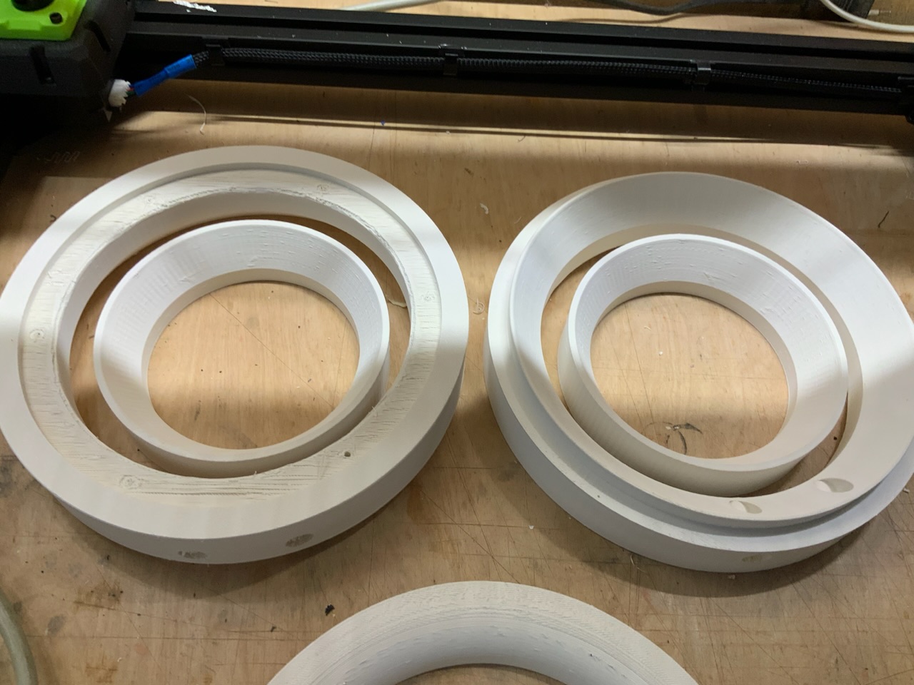

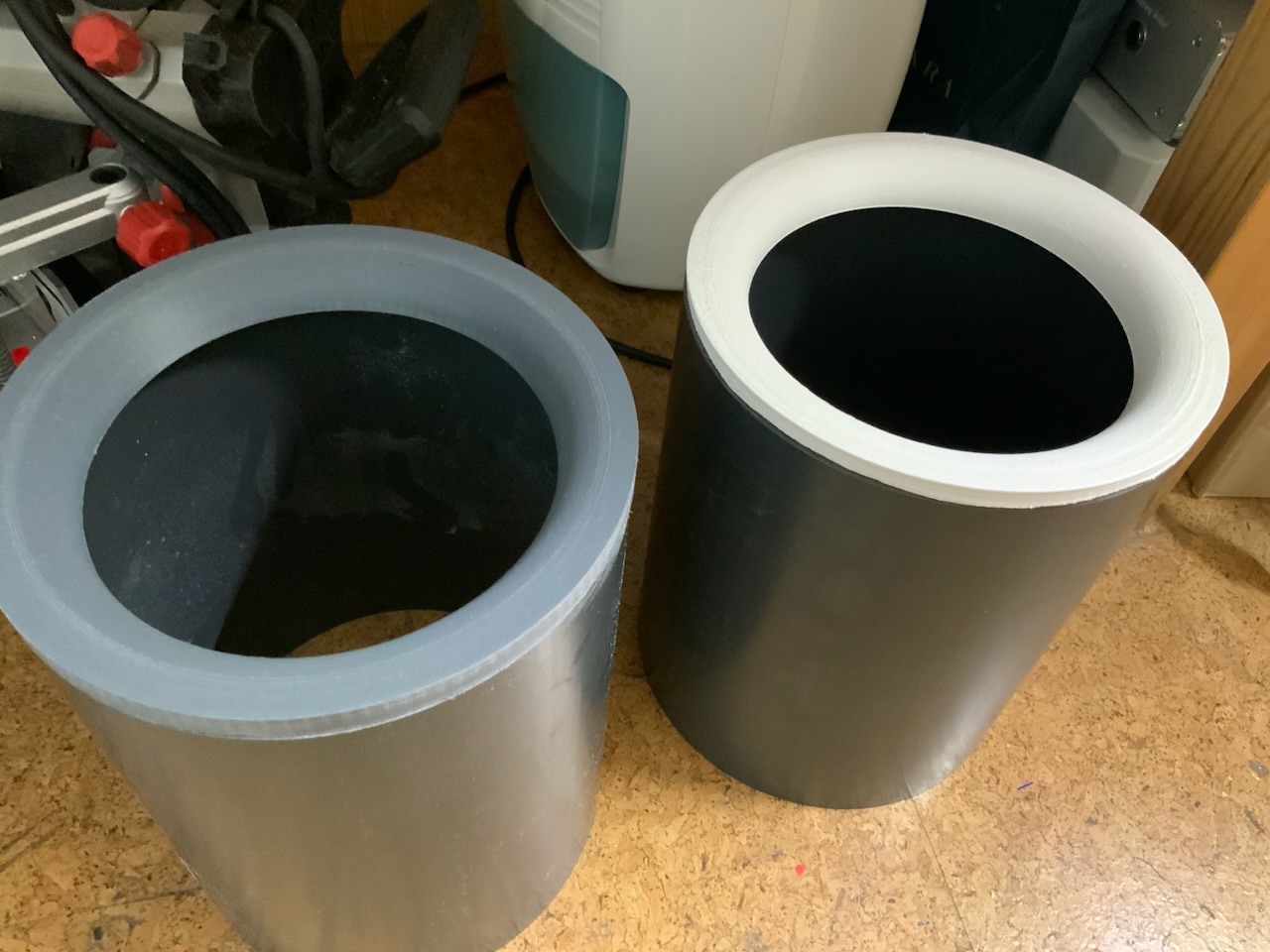

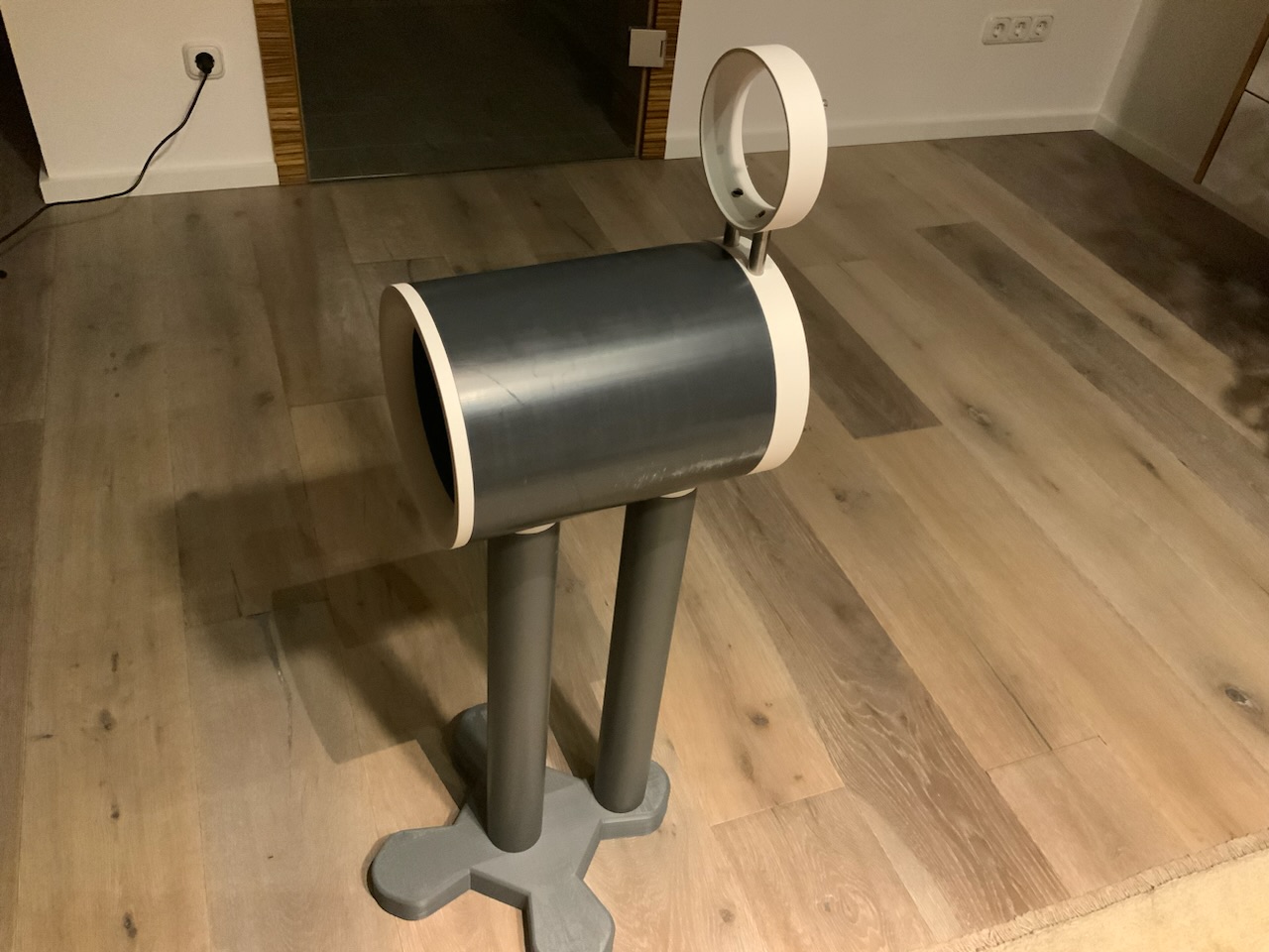

    Standard DYO Evo erstes Muster
    aktuell gewöhnen wir uns an das 3D-Drucken.
    Hier der erste OB Druckentwurf:
Hits:	186
Größe:	246,9 KB
ID:	69920Klicke auf die Grafik für eine größere Ansicht
Hits:	147
Größe:	244,4 KB
ID:	69921Klicke auf die Grafik für eine größere Ansicht
Hits:	167
Größe:	378,9 KB
ID:	69922Klicke auf die Grafik für eine größere Ansicht
Hits:	154
Größe:	217,9 KB
ID:	69923Klicke auf die Grafik für eine größere Ansicht
Hits:	163
Größe:	225,7 KB
    Der Fuss zeigt starkes Warping (Filament ASA+) an den Enden auf. Hier arbeiten wir aktuell am Design und Betthaftung (PEI-Platte) auf dem bezeitzten Bett des 3D-Druckers.

    Moin Elke und Michael,
    das sieht doch schon brauchbar aus.

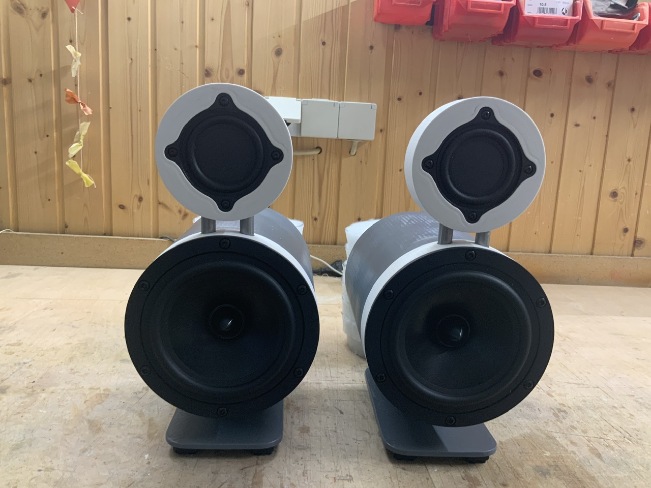

    Standard Apfel-Waffeln
    die Vorfreude liegt ganz auf unserer Seite.
    Wir werden Apfel-Waffel-Teig und ein Waffeleisen mitbringen.
    Ggf. auch diese Tisch/PC-Open Baffle LS:
