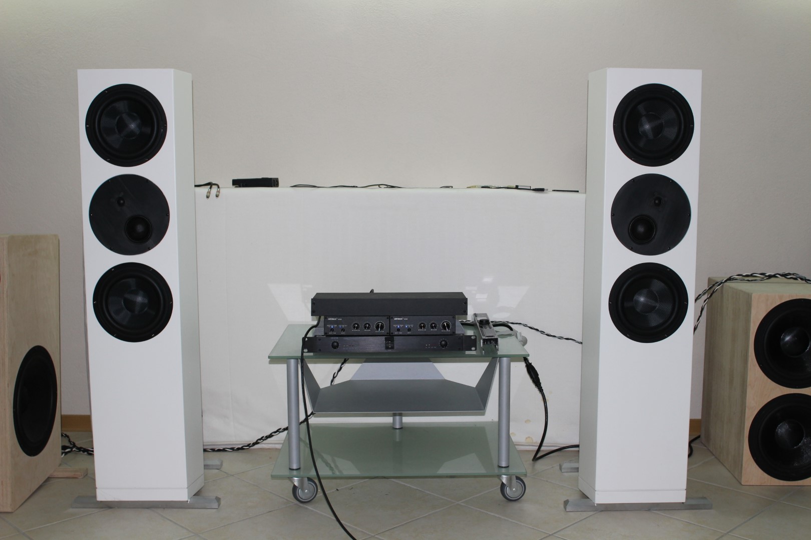

    so 2. Abstimmungen der TIW200:
    - einmal die 3.5 Wege, sprich mit 5mH Spule vor einem TIW200 sodass ein TIW200 nur im Bass spielt
    - und eine zweite Abstimmung wo die TIW200 parallel beschaltet sind, sprich im 3 Wege Lautsprecher
    Zwischenfazit habe ich noch keines, beide sind umsetzbar.
    Die TIW200 haben bei etwas über 1.2 kHz eine ordentliche Resonanz die man wegfiltern muss, diese fängt bei 1kHz an sodass es mit einem 48 dB Fiter bei 600 bis 800 Hz und zusätzlich beschaltetem EQ bei 1,4 kHz am TIW200 die Resonanzstelle komplett unterbunden ist. Bis 800 Hz traue ich so den TIW200 zu. Somit spielt fast keine Rolle welche Mitteltonkalotte ich nehme. Ich würde den moderneren und größeren Satori, anstatt der DSM50 nehmen, und weil ich die Trennung bei 2.5 kHz plane sollte sich das mit dem G20SC ebenfalls ausgehen, ... Der Satori Mittelton hat einen kleinen Vorteil, etwas höherer Kennschalldruck und etwas tiefere Ankopplung, ... zum DSM 50 macht das zwar kaum etwas aus, aber weil ich ihn so günstig, im Vergleich zum Neupreis, bekommen habe, würde ich doch zu diesem wechseln.
    Na ja, Vollgas im Bass, bei den Doppelsubwoofern im Vergleich zu den Solis, da bin ich etwas enttäuscht über den sehr viel kleineren Maximalpegel der TIW200 in CB. Die beiden Doppelsub in BR machen deutlich mehr Bumms wie die Solis in der TIW200 Doppelbestückung. Ich muss aber bei den Aria TLs und den großen Doppelsubs unheimlich aufpassen die TI100 nicht zu verbrennen, denn kurzfristig gehen die Arias Pegel mit, die nicht normal sind, aber bei Trennungen über 300 bis 400 Hz machen sie kaum noch Hübe, was sehr gefährlich ist, da sie irgendwann den Hitzetod sterben. Da sehe ich eindeutig den Vorteil der Mitteltonkalotten, da fließt kaum noch Strom durch, da der Kennschalldruck um einiges höher ist, ... ich merke jetzt schon, dass die Endstufen beim Einsatz bei den Kalotten maßlos überdimensioniert sind. Selbst im Zweiwegebetrieb mit den Subs und der Aria kommt genügend Leistung durch, dass Lautstärken weit über 110 dB machbar sind. Ich wiederhole es nochmals, in diesem Fall ist der Flaschenhals der TI100, der diese Pegel NICHT lange mitmacht, ...
    Im Falle bei den Solis ist der Flaschenhals die beiden TIW200 in CB, die schon bei über 100 dB ordentlich pumpen, das bekomme ich mit einem mittelflachen Subsonic bestimmt noch lauter hin. Ich denke mit BUT 12 dB sollte das bei um die 40hz ein guter Kompromiss aus Tiefe und Lautstärke sein, das entscheide ich bei der letzten Abstimmung am lebenden Objekt.
    Aktuell sieht das so aus:

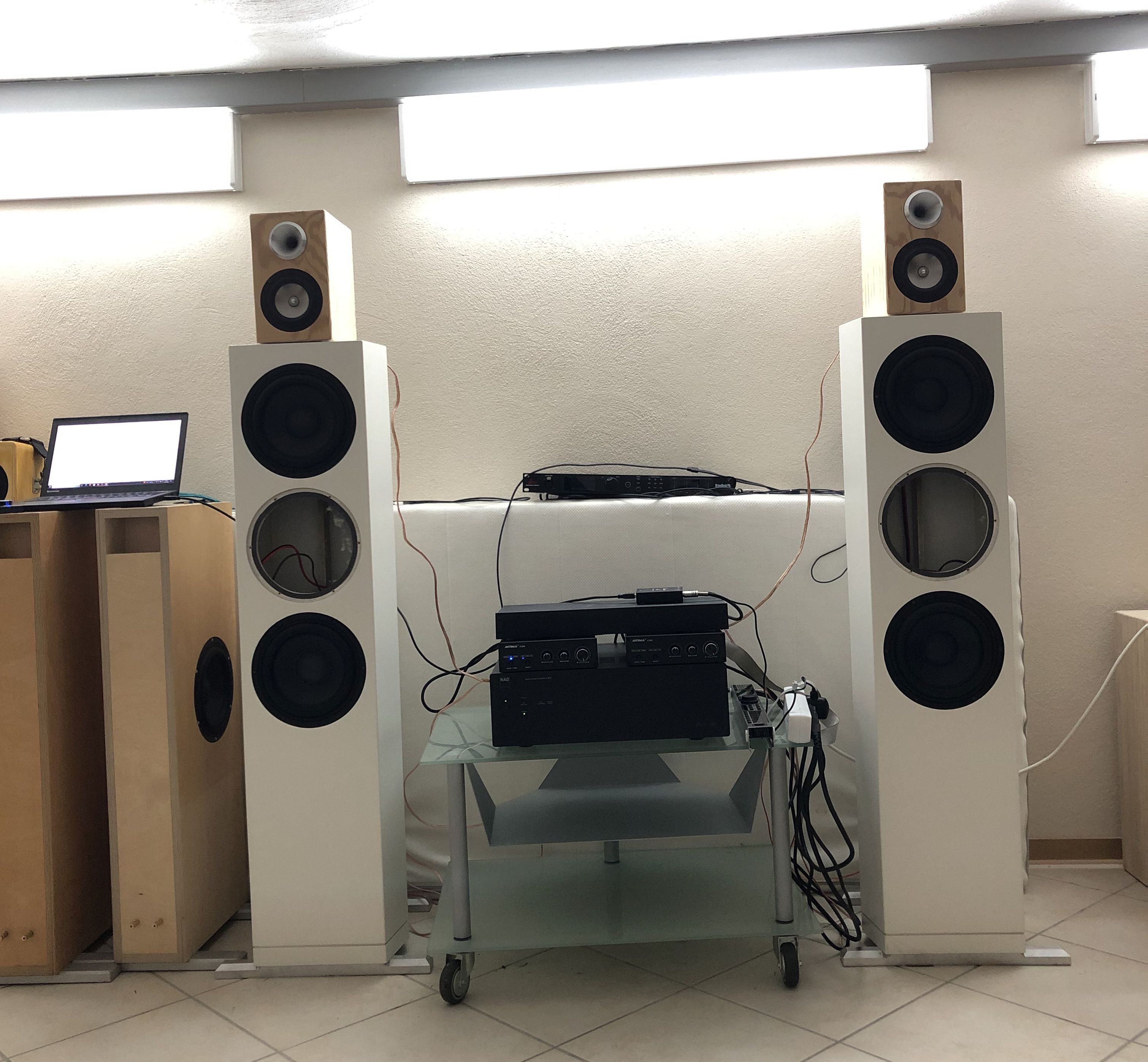

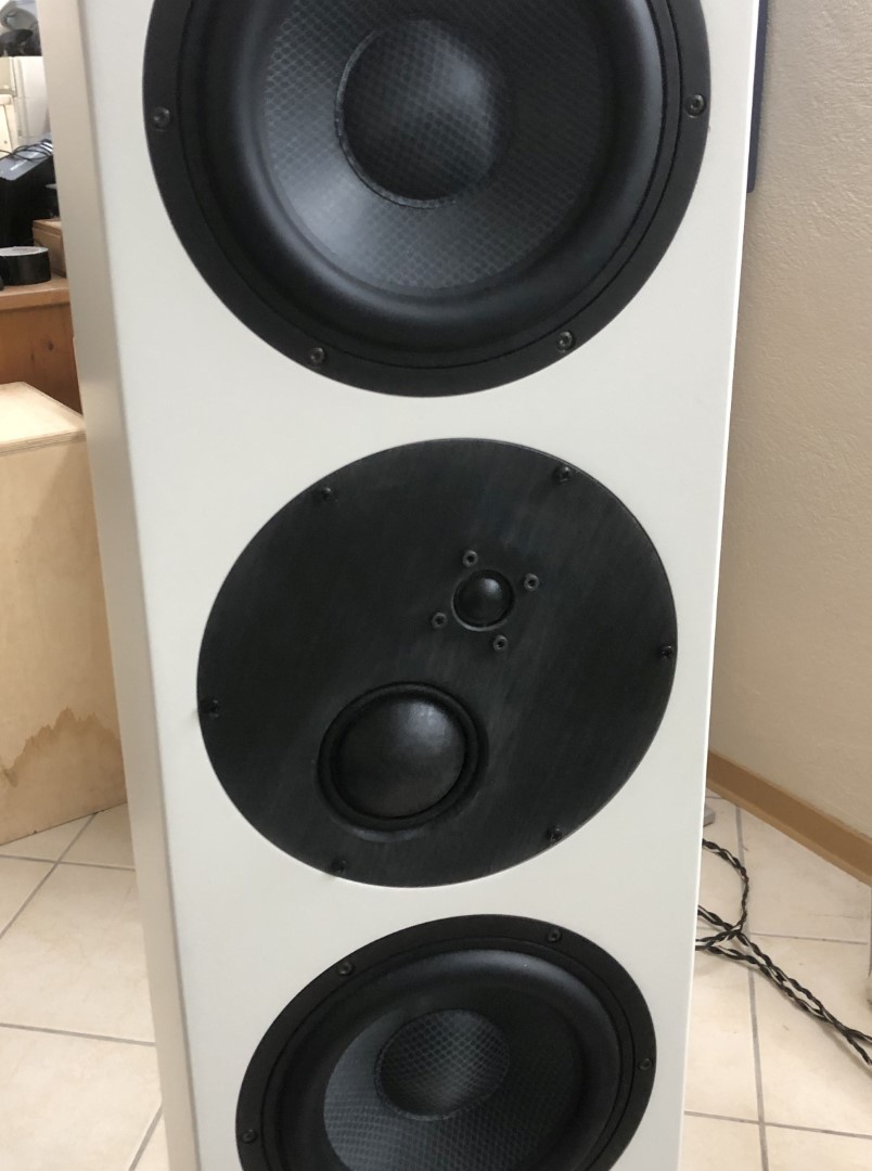

    die ersten Abstimmungen laufen, ... die erste Variante ist umgesetzt, Satori MT und G20SC von Visaton, ... spielt seit gestern und die Satori spielt von 600 bis 3000 Hz. noch ein paar Bilder:
Hits:	147
Größe:	525,6 KB
Name:	IMG_4465 (Groß).JPG
Hits:	127
Größe:	218,6 KB
Name:	IMG_4472 (Groß).JPG
Hits:	135
Größe:	156,4 KB

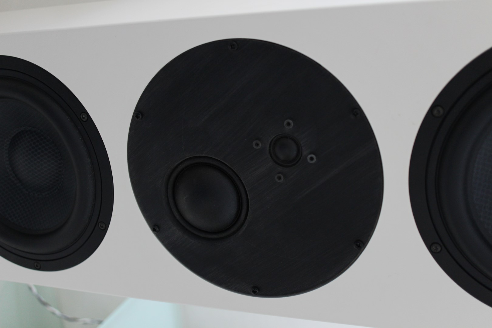

    ich wollte noch eine Strukturbeschichtung machen, ... das PVC war nicht einfach zu fräsen, ... mein schon jahrzehnte benutze Oberfräsengeraffel war etwas schwach, ... die Oberfräse blieb mehrmals stehen. In Summe habe ich einen vollen Arbeits-Tag dran gefräst, da die Zusellung auf unter 1 mm beschränkt war. Das Ganze hat dann ganz schön lange gedauert. Einige tiefe Kratzer habe ich leider auf der Sichtseite nicht mehr raus bekommen, ... ich bin aber trotzdem ganz zufrieden.
Hits:	149
Größe:	419,2 KB
    Auch akustisch hat es super funktioniert, ... Gruß Timo

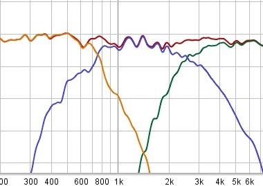

    nachdem ich jetzt einige Mess-Sitzungen durchgeführt habe, habe ich eine tolle Abstimmung gefunden, ohne jetzt großartig der Messprofi zu sein, ich habe einige Mics hier, von DBX über Dayton zu Behringer, ... das DBX ist nicht kalibiert, macht aber speziell im Mittelton die saubersten nachvollziehbaren Messungen. Was allerdings im Hochton ab 10 kHz eine Katastrophe ist. Meine letzte Messung möchte ich mal anhängen, ... einmal die Einzeltreiber und einmal die Winkelmessung, provisorisch 0, 20 und 40 Grad.
Hits:	114
Größe:	31,4 KB
Hits:	105
Größe:	31,8 KB
    zuerst mal unter 200 Hz abgeschnitten, dass es keine unnötigen Messdiskussionen gibt und über 7 bis 8 kHz ist das dbx sowieso nicht aussagefähig.
    Mir geht es bei der Abstimmung um die beiden Übergänge und um die Eignung des TIW200 zum Grundtöner, ... obwohl ich nach der Messung von Ende der letzten Woche nicht mehr viel geändert habe geht im Feinen dann doch noch ein klein wenig.
    Der TIW200 ist mit zwei Einstellungen als Grundtöner geeignet, die 3 kHz Reso habe ich durch eine scharfen EQ zunächst eliminiert, jetzt bleibt bei 1,2 kHz ebenso eine etwas abgeschwächte Reso, auch diese wurde in der Flanke eliminiert, ... (die Kante bei knapp über 600 Hz habe ich nur am Wochenende gemessen, in weiteren Messungen gibt es diese nicht mehr). Der Übergang der unteren Trennung ist zunächst bei dieser Messung bei 700 Hz und heute bei 550 Hz. Beide Trennungen sind machbar, ich kann mich da noch nicht entscheiden. Auf jeden Fall sind die TIW200 der Flaschenhals bei der Kombination, da in CB. Das kann ich aber so einfach nicht ändern, dass habe ich schon als Gehäuse so gekauft, ... und ein Umbau ist fast aussichtslos komplex, da habe ich auch schnell neu gebaut.

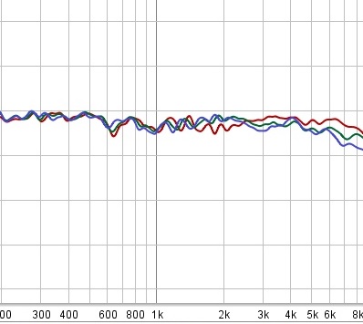

    Kannst du noch was zur dB-Skala deiner Messungen sagen? Wenn ich davon ausgehe, dass die Trennungen phasenrichtig sind, dann sollten zwischen zwei horizontalen Strichen 10 dB liegen - stimmt das?
    Chlang,
    der sich mit dir freut!

    Im visaton Forum habe ich heute bessere Messungen eingestellt.
    von strich zu strich sind es 5 dB. Sind geglättet mit 1/12.
    hab die Trennungen nochmals geändert.
    600 und 2500 hz. Im mittelton mit lr48. Sonst lr24.
    besonders die untere Trennung ist nun perfekt. Die obere gefällt mir noch nicht.
    Stelle das Zeugs morgen auch hier rein.
    https://forum.visaton.de/forum/proje...120#post708120
    Gruß Timo

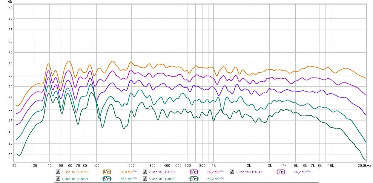

    Hallo, ich habe Winkelmessungen durchgeführt 0 15 30 45 und 60 Grad, weil ich wissen wollte ob der Übergang von Mitteltonkalotte und TIW200 ohne Waveguide funktioniert, ... und dann wollte ich noch wissen ob es ohne Waveguide im Hochton funktioniert, ... zumnindest Messtechnich kann ich für die erste Frage direkt Antworten, nein der Mittelton braucht keine Waveguide. Zur zweiten Frage zum Hochtöner, JA, der bräuchte Messtechnisch ein Waveguide, in dieser Kombination, ... fällt im Hörtest etwas negativ auf? NEIN.
    hier die letzte Messung vom Wochenende, mit einigen Korrekturen per EQ, ... Trennungen sind bei 600 Hz und 2500 Hz, ... die Phase speziell beim oberen Übergang ist noch nicht sauber, da muss ich nochmals ran, ...
Name:	Winkelmessung Soli 0 15 30 45 60 mit geänderter filter im Mittelton.jpg
Hits:	128
Größe:	215,6 KB
  9. #69

    Na ja, ich bin noch nicht ganz zufrieden. Speziell die obere Trennung habe ich mir besser vorgestellt. Vielleicht bekomme ich mit einer leicht höheren Trennung eine harmonischere Abstimmung hin.
    speziell unter hohem Winkel geht vielleicht noch was. Und schlussendlich stimmt die Phase noch nicht. Das werde ich noch mit Delays verändern.
    Ich brauche noch ein paar Messungen
    Gruß Timo

    hatte Besuch aus dem Visaton-Forum, alle möglichen Kombinationen wurden durchgehört.
    1. Soliumbau die bei diesen geringen Lautstärken sicher gut gelungen ist. (es war den beiden ab und zu mal zu laut)
    2. die kleine Aria TL mit zwei Doppelsubs GF250 und TIW250, die sicher sehr ausgewogen ist und auch jede Menge Basspower hat, und
    3. zum Schluss noch die kleine Standbox MegaAria, die auf der Seite ein teilaktiver Seitenbass TIW300 hat, die sicher im Mittelhochton (Passiv TI100G20SC) den anderen nicht unterlegen ist und auch super viel Basspower hat, ... am Schluss hörte ich bei einigen wenigen Stücken ein leises Störgeräusch, ist halt auf die Schnelle zusammengesteckt und war als leises Wispern zu hören, kurz und dann war es wieder weg, ...
    Habe jede Menge Varianten durchgespielt was eben heute technisch machbar ist, und halt im Keller so rumsteht
    ... Gruß Timo
    Dies im Bild:
Name:	IMG_1501 (Groß).jpg
Hits:	127
Größe:	299,1 KB

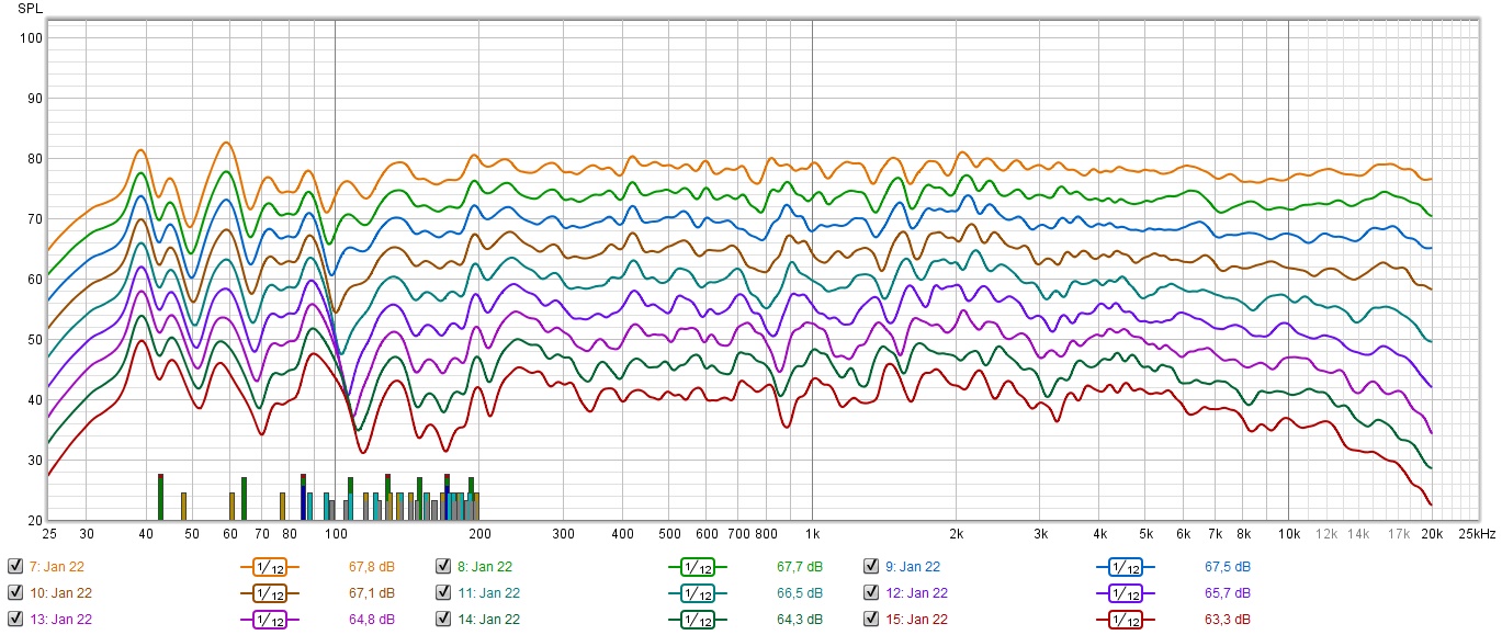

    ​ich habe eine intensive Untersuchung des Soliumbaus gemacht, und ich habe mich auf die Trennfrequenzen 600 und 3000 Hz festgelegt. Und dann habe ich in mehreren Mess-Sitzungen die Filter auf 48 dB Steilheit gedreht. Ich wollte nachdem ich auf Achse und 50 cm Abstand eine neutrale Abstimmung gefunden habe die Winkelmessungen gemacht (200 bis 20000 Hz, drunter stimme ich dann im Wohnzimmer ab)
    Die Entscheidung auf die Trennfrequenzen ist auch aus unzählichen Messungen entstanden, die Mitteltonkalotte hat ab 600 Hz einen super Frequenzgang und ist auch bei hohen Pegeln nicht überlastet, und ich muss einfach aufpassen dass ich mit dem TIW200 nicht ganz so hoch trenne, ... die obere Trennung habe ich in dieser Messung von 2500 auf 3000 Hz gedreht, da die G20SC davon ungemein profitiert. Das hat einige Auswirkungen unter Winkeln was noch im Nachgang verbessert werden muss: Bem. die Winkel muss man sich ausrechnen, bei 10 cm seitlich verschoben bei 50 cm Abstand habe ich angefangen (11Grad) und bin jeweils 10 cm weitergegangen, ... also bei 50 cm seitlicher Abstand wäre es 45 Grad. (letzte Messung ist 80 cm bei 50 cm Abstand, dies sind ungefähr 60 Grad)
Name:	Winkelmessung Soliumbau automatisiert 22012023.jpg
Hits:	94
Größe:	355,7 KB
Name:	Winkelmessung Soliumbau automatisiert 22012023 2.jpg
Hits:	94
Größe:	263,8 KB
    ich helfe bei der Interpretation der Messungen, ...
    - unter ca. 200 Hz ist die Messung im Keller nicht repräsentativ, denn der Keller hat eine relativ hohe Schröderfrequenz, sodass massive Moden sich entwickeln, ins positive wie ins negative, mit jeweils 10 cm Abstand zwischen den Messungen, weiter nach links geschoben, verschieben sich diese Moden ganz leicht. Das muss noch im Wohnzimmer nachgereicht werden.
    - absolut geile Abstimmung von 200 bis 1500 hz,
    - ab 1500 Hz schiebt die Mitteltonkalotte enorm viel Energie in den Raum, sodass unter Winkel dieser Bereich leicht überbetont ist, ...
    - ab ca. 4000-5000 Hz macht der Hochton einen mustergültigen Verlauf, gerade unter Winkel.
    also müssen noch zwei Bereiche angepasst werden, bis 200 Hz und 1500 bis 4000 hz.
    ps, es klingt schon richtig gut, jetzt habe ich nur ein großes Problem: wie bekomme ich die massiven Teilchen ins Wohnzimmer?
    Gruß Timo

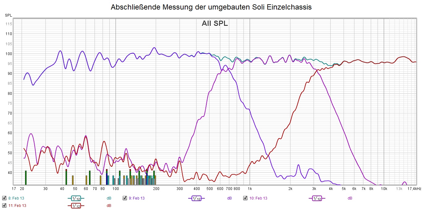

    und? heute ist sozusagen der Endbericht. Es wird an diesem Umbau nicht weiterentwickelt, ...
Name:	IMG_1503 (Groß).jpg
Hits:	139
Größe:	288,0 KB
    in unzählichen Hörrunden und Mess-Sitzungen habe ich diese Abstimmung (zwei Bilder) gefunden, ... jetzt wird gleich jemand fragen, warum nicht neutral, ... ganz einfach, die Treiber schießen eine ganze Menge Energie in den Raum, sodass eine neutrale Abstimmung, für mich zumindest, zu viel des Guten war, und ich habe dann den Mittel- wie auch den Hochton in kleinen Dosen reduziert, ... die Messungen wurden in 60 cm Abstand auf Höhe der mittleren Scheibe gemacht, ... Es gibt kleine Phasenschweinereien zwischen den Kalotten die genau an diesem Punkt auf Achse sind, leicht nach oben und nach unten sind diese verschwunden, und auch zur Seite hin werden die Themen schwächer, sodass ich es dann gelassen habe.
    Bei den Treibermessungen sieht man noch etwas, und zwar bei der unteren Trennung, der TIW200 und der Satori MT haben an der gleichen Stelle in der abfallenden Flanke jeweils ein Problem, was sich irgendwie aufhebt, ... also Glück gehabt. In Summe wurden alle 10 EQs der Behringer gebraucht, die meisten im Kellerraum bei den TIW200, ... zwei Korrekturen beim MT und zwei beim Hochton. Die teilweise auftretenden Einschnürungen habe ich irgendwie vermittelt, und fallen nicht auf.
    (ps. irgendwie scheue ich den erneuten Umbau mit der DSM50 und der SICA-Kalotte, ich höre jetzt erstmal eine Weile)
Name:	Abschließende Messung der umgebauten Soli Winkel.jpg
Hits:	108
Größe:	391,0 KB
Name:	Abschließende Messung der umgebauten Soli Einzelchassis.jpg
Hits:	120
Größe:	323,7 KB
    Gruß Timo
