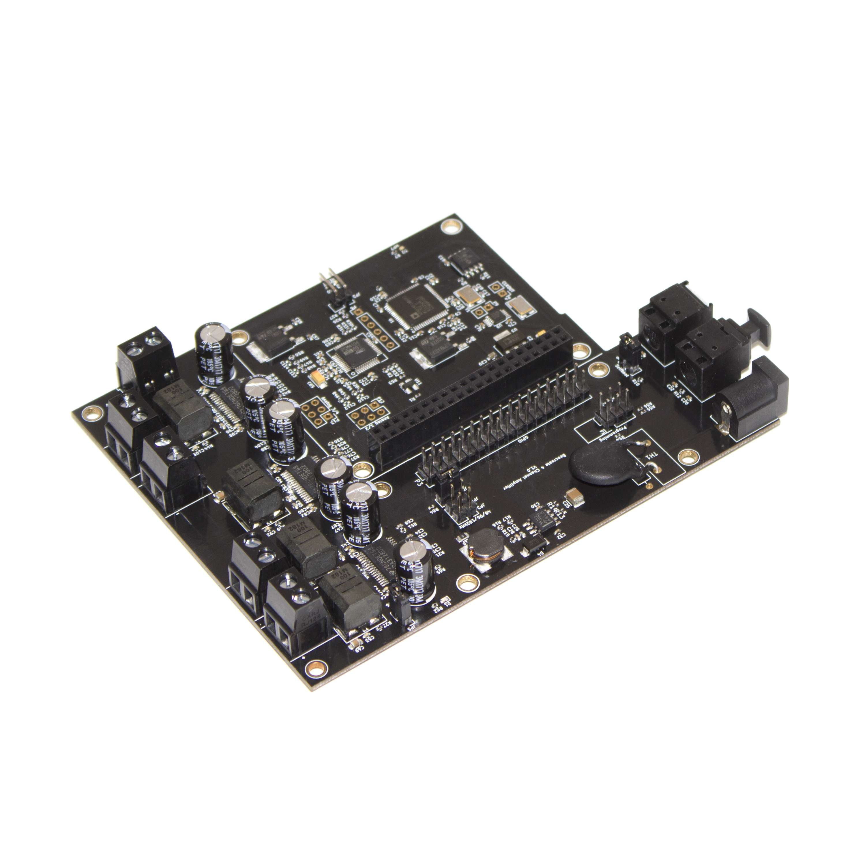

    aktiviert wird das von einem Beocreate 4-ch Amplifier Board mit Sigma Studio:

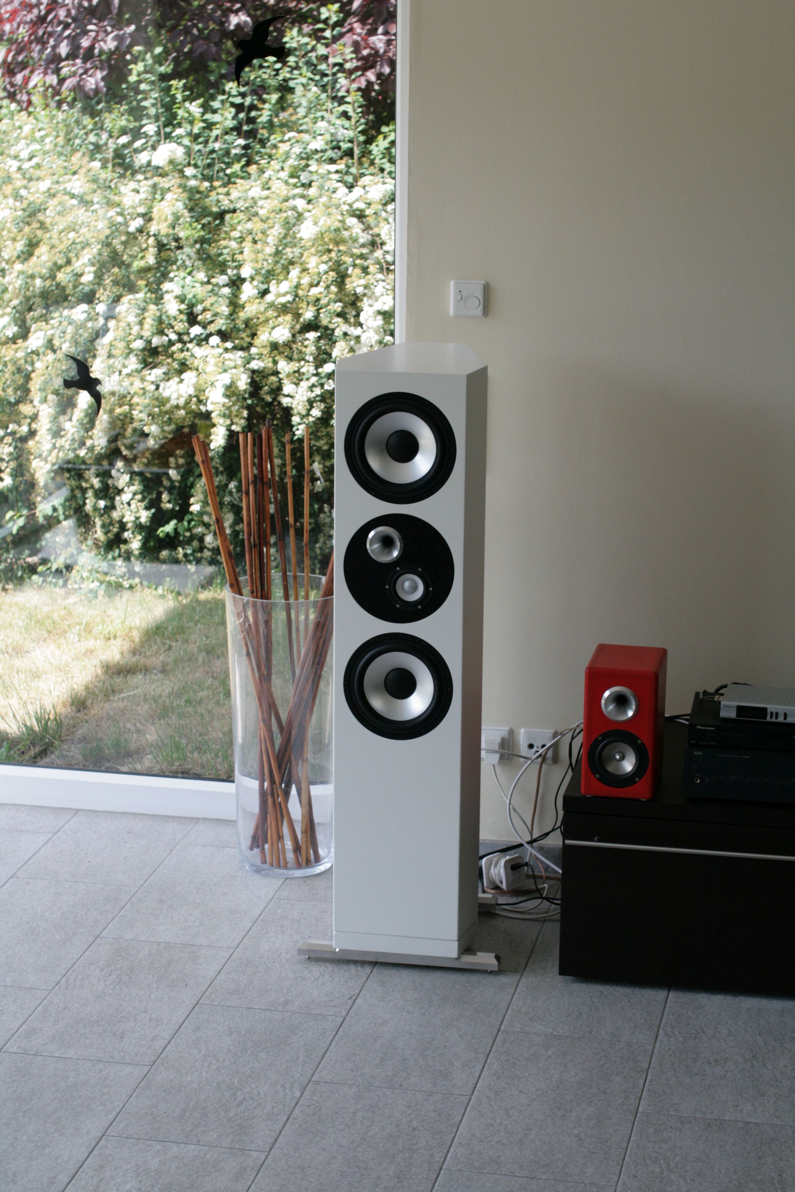

    ich hatte vor ungefähr drei Jahren ein "Habenwollen" bei einer Internetrecherche -
    https://www.morelhifi.com/wp-content...TM4055-8-1.pdf
    da ich damals gerade an Boomboxen dran war konnte ich mit dieser Bauweise nicht wirklich etwas anfangen und habs wieder vergessen.
    Ich suche gerade etwas für die hier, soll wieder etwas vollaktives werden, ...
    inzwischen ist das mittlere Loch komplett leer und
    oben/unten sind mittlerweile die TIW200 in CB verbaut.
Hits:	232
Größe:	938,6 KB
    Ich suche die ganze Zeit nach einer Kombination aus 3 Zoll Kalotte und 3/4 Zoll im Hochton. Und nun bin ich wieder auf die Morel aufmerksam geworden. Danke dafür.

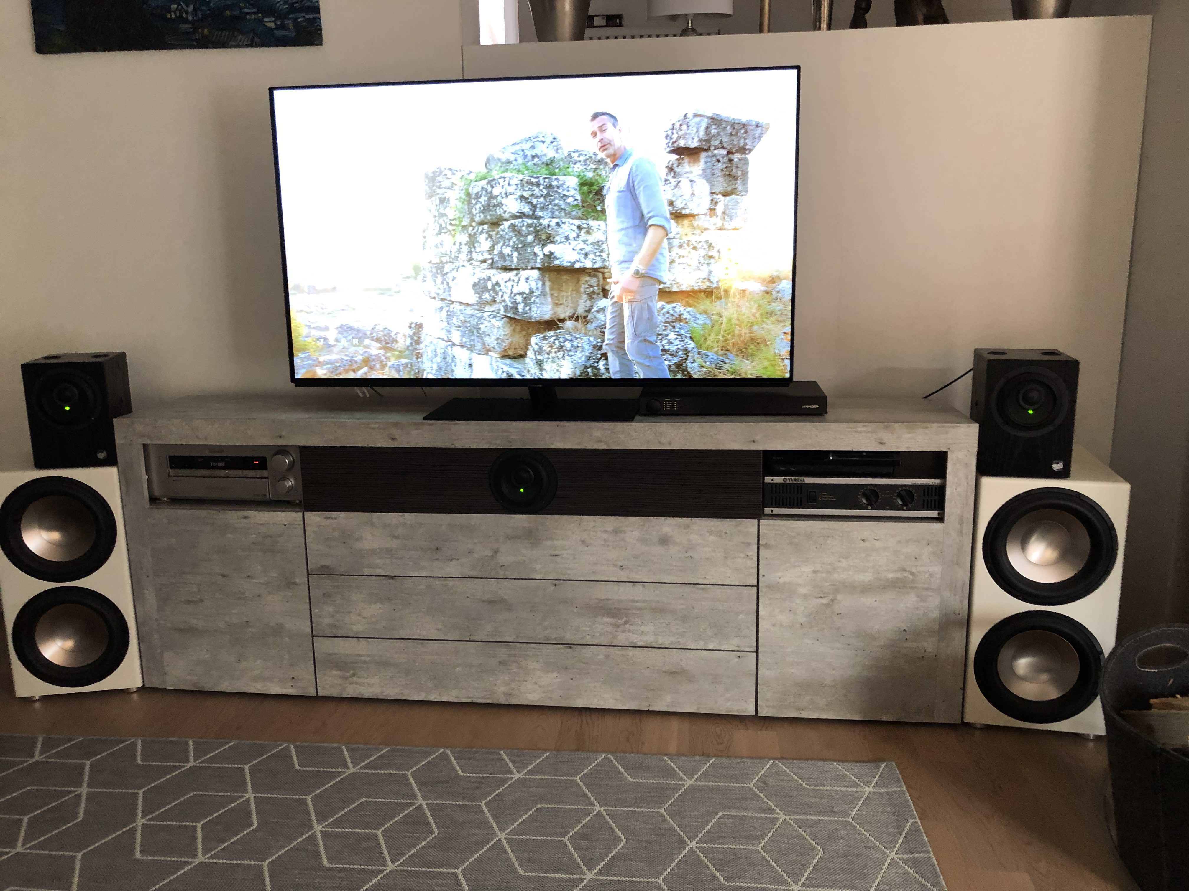

    Ich bin nicht unzufrieden mit den MEG RL906 aber sie gehören der Hochschule und gehen nach der Testphase auch wieder dahin zurück. Zu dem Center, der ja auch von zwei Audax Aerogels unterstützt wird kommen dann wohl wieder meiner KH310 Klone.
