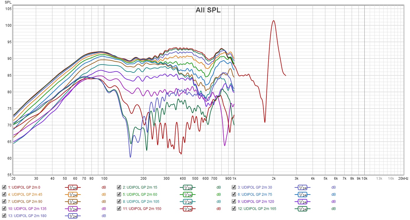

    Gemessen GP im Hof vor dem Haus, Mikro 2m Abstand, die Box gerade auf dem Drehteller (ca. 10cm vom Boden weg). Die erste Hauswand ist ca. 5-6 Meter rechts vom Aufbau. Gefenstert irgendwo mit 80ms ist Alles Mist ich weiß - wollte nur mal grob sehen ob das überhaupt irgendwie geht. Und...Ok... ist eher ein "Supercardioid".
    Eine Trennung um die 100/110 Hz mit ca. 18d wäre interessant, könnte noch aufgehen. Nach unten hin ist der Tiefgang natürlich eher mager - die Frage ist aber was da im Raum dann rauskommt. Mit dem BR Tieftöner (-3 eher so bei 45 Hz) gibt es eine extreme Raummode bei ca. 36 Hz.

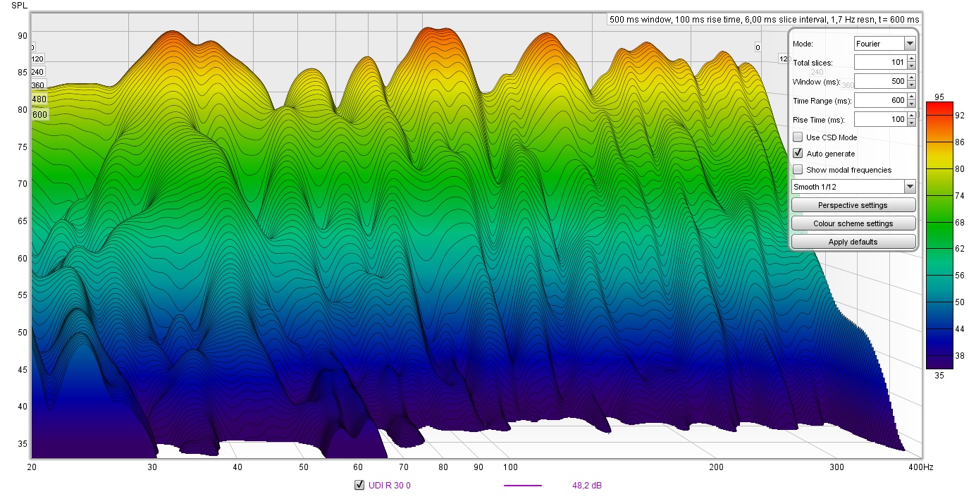

    Aktueller Test:
    https://www.diy-hifi-forum.eu/forum/...1&d=1668420200

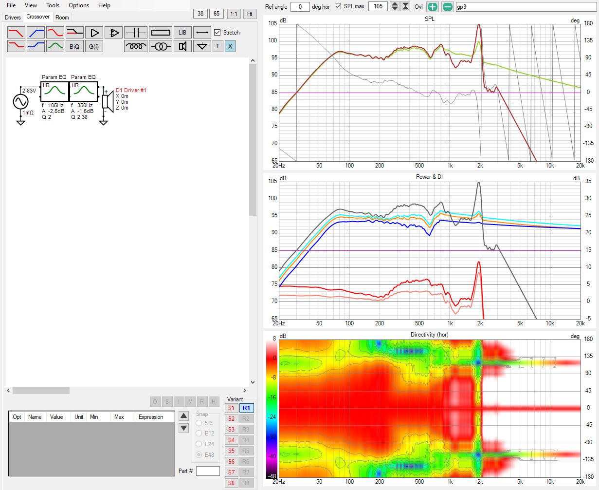

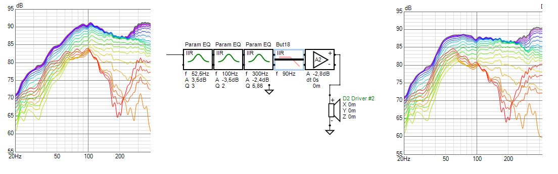

    Abstrahlverhalten grob in VituixCAD2 ersichtlich:
    https://www.diy-hifi-forum.eu/forum/...2&d=1668420200

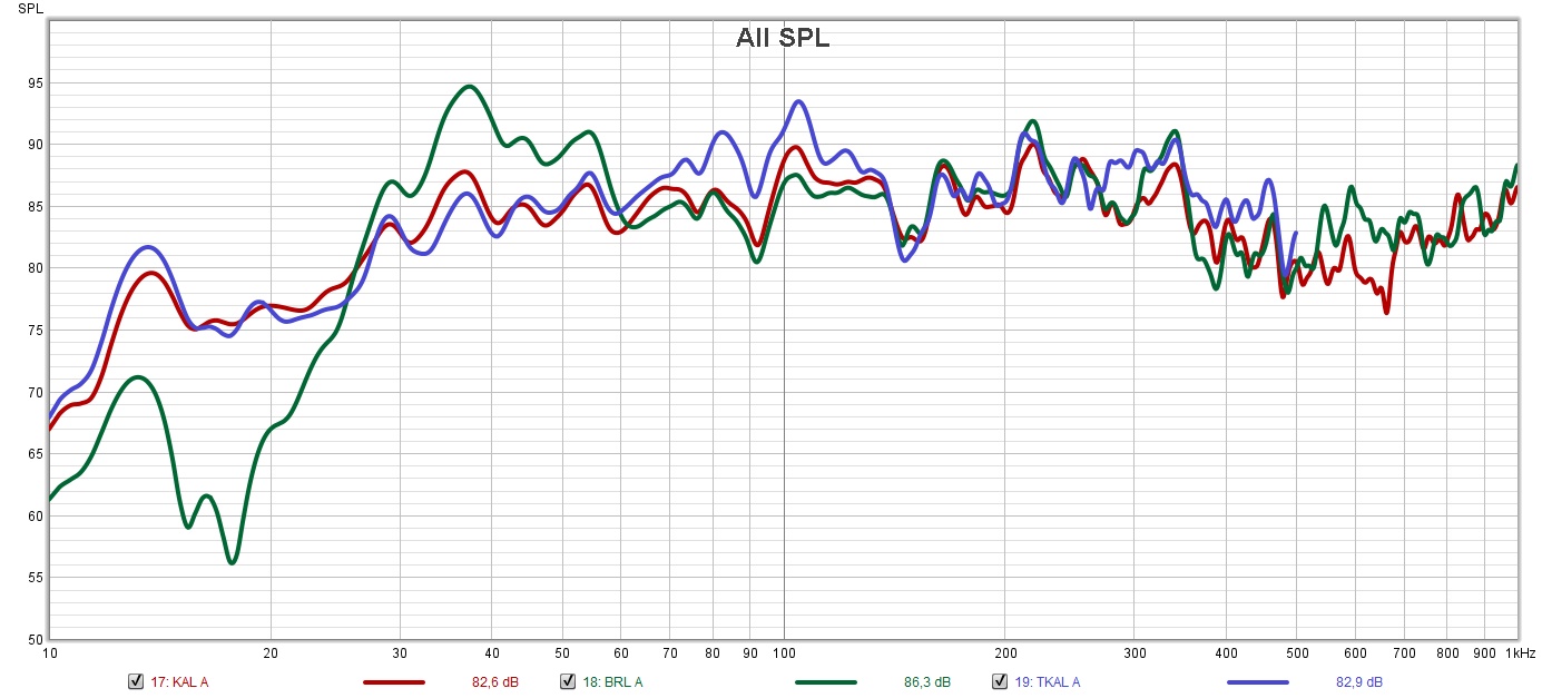

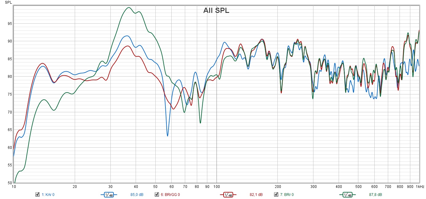

    Im Raum mal das Testgehäuse mit dem BR Tieftöner (Dicke Backe) verglichen. An fünf Sitzplätzen gemessen in Ohrhöhe, Mikro 90 Grad.
    Wandabstand ca. 8 - 30cm nach hinten (Lautsprecher sind nach innen angewinkelt) und grob 1,2-1,5 zur rechten Seitenwand.
    BR: https://www.diy-hifi-forum.eu/forum/...5&d=1668420957
    KA: https://www.diy-hifi-forum.eu/forum/...4&d=1668420957
    Beim Messen vom Testgehäuse stand das BR Gehäuse ca. mittig an der rechten Seitenwand, BR Öffnung ca. 45cm von der Wand entfernt.
    Mir ist dann später eingefallen das ich vergessen hatte die BR Öffnung zu stopfen... hier sieht man schön das man auch einen solchen Absorber bauen könnte:
    Unterschied bei KA: https://www.diy-hifi-forum.eu/forum/...3&d=1668420957
    Bei der Messung fehlt wie man sieht der LP.
    Auf der linken Seite sind die Unterschiede natürlich ganz anderst, hier steht das Gehäuse eher bei 1/3 der Raumbreite (11,2m).
    BR Links: https://www.diy-hifi-forum.eu/forum/...9&d=1668421960
    KA Links: https://www.diy-hifi-forum.eu/forum/...8&d=1668421960
    Geändert von SimonSambuca (14.11.2022 um 10:40 Uhr)

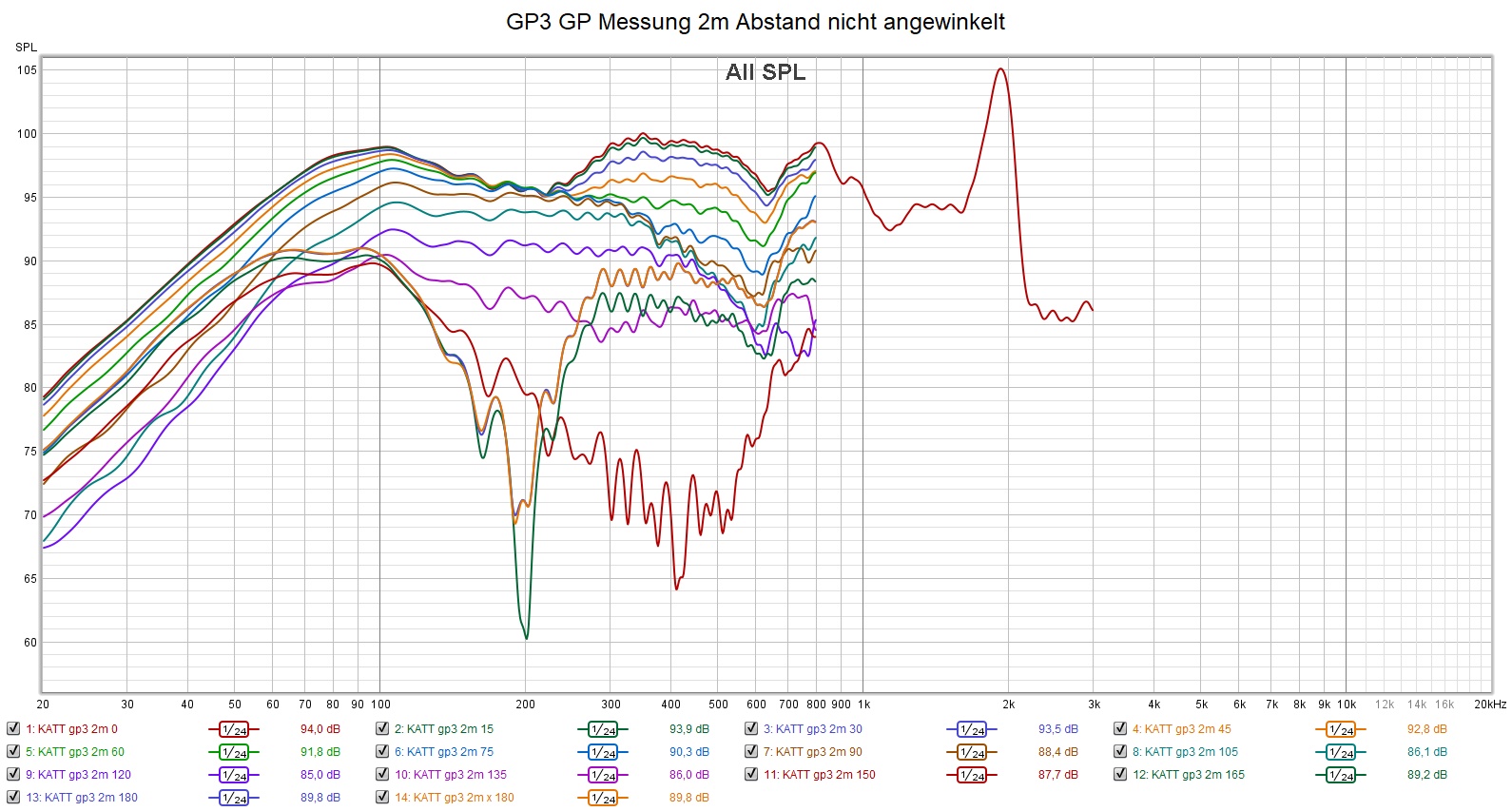

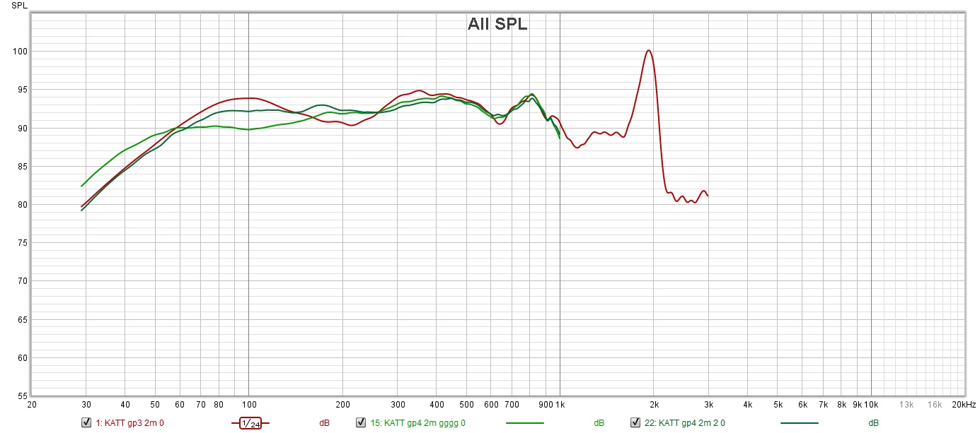

    Umgebaut auf zwei Einzelgehäuse (leichter zum Schleppen).
    GP Messung (2m; nicht angewinkelt; 50ms; leichte Glättung) der aktuellen Version:
    https://www.diy-hifi-forum.eu/forum/...5&d=1668890738

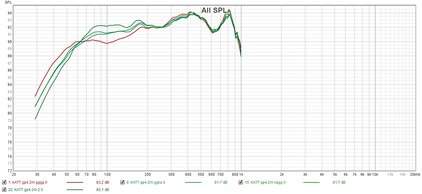

    Hi Onno,
    Durch Dich kann ich ja die tollen 2344 Klone genießen - da gebe ich doch gerne Infos weiter
    Ansonsten hab ich immer das Gefühl das meine Themen kein Schwein interessieren
    Gehäuse je: 51x42x35cm, Holzstärke ca. 2cm, Öffnungsfläche ~61%, voll mit WLG40. Ausgehend vom meinem TMT Gehäuse denke ich das man auch auf 75% Öffnungsfläche hoch kann um noch mehr Auslöschung zu erreichen (natürlich auf andere Kosten...). Volumenvergrößerung wäre vermutlich auch von Vorteil ("unterstützer Bereich wandert nach unten), mehr Gehäusetiefe natürlich auch (mehr Schallwandbreite = mehr Tiefgang; aber mit entsprechendem Verlust der Kontrolle oben raus).

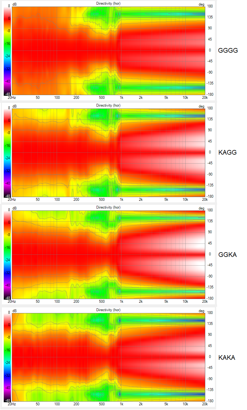

    Vergleich der Varianten:
    https://www.diy-hifi-forum.eu/forum/...4&d=1669015979
    Abstrahlung der Varianten:
    https://www.diy-hifi-forum.eu/forum/...7&d=1669018048

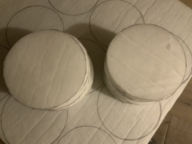

    Bilder vom Gehäuse:
    https://www.diy-hifi-forum.eu/forum/...6&d=1669016087
    https://www.diy-hifi-forum.eu/forum/...5&d=1669016087

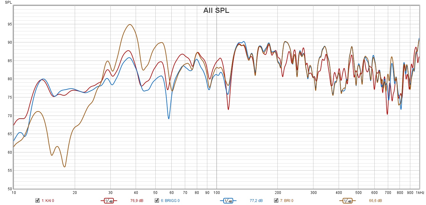

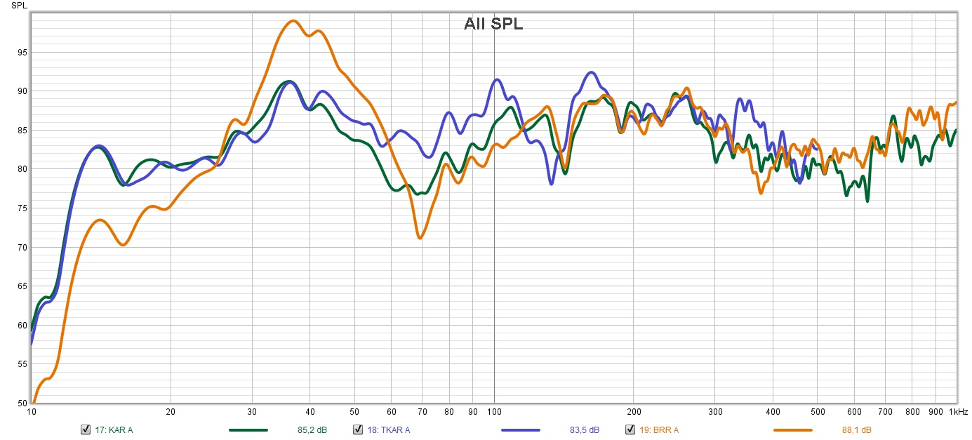

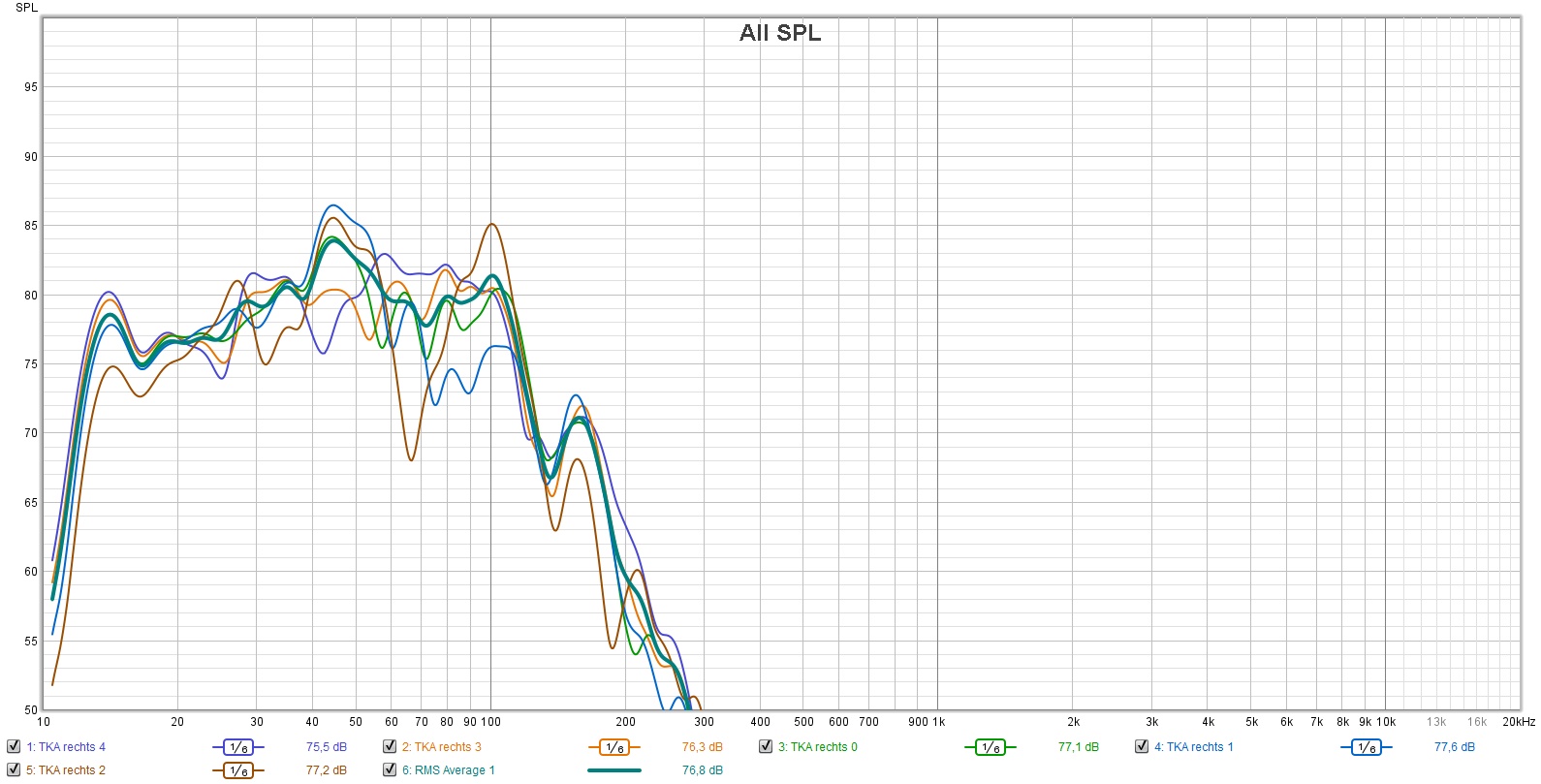

    Am Sonntag hatte ich mal eine Stunde Zeit das Verhalten im Wohnzimmer zu messen.
    Vergleich Referenzplatz Rechts - KA=Kardioid, BR=BR, BRGG=BR zugestopft:
    https://www.diy-hifi-forum.eu/forum/...1&d=1670320175
    Vergleich Referenzplatz Links:
    https://www.diy-hifi-forum.eu/forum/...0&d=1670320175
    Vergleich der Summen über alle fünf Messpunkte Rechts - - KA=Kardioid, TKA=U-Dipol, BR=BR:
    https://www.diy-hifi-forum.eu/forum/...9&d=1670320175
    Vergleich der Summen über alle fünf Messpunkte Links:
    https://www.diy-hifi-forum.eu/forum/...8&d=1670320175
    Wie man sieht würde die Abstrahlung des "U-Dipols" auf der rechten Seite besserer Ergebnisse bingen... ich habe ja die Lautsprecher grob 23-25 Grad nach innen angewinkelt, eventuell ist das mit ein Grund. Natürlich muss man auch dran denken das der U-Dipol oben raus 1 bis ~3 dB lauter ist.
    Wäre jetzt interessant wie sich auf der rechten Seite der Frequenzgang verhält wenn ich den Kardioid drehe... werde ich wohl irgendwann mal testen (hab ich natürlich vergessen als das Ding da stand ).
    Ich vermute die Längsmoden sind am meisten verantwortlich für das "nervende Tal". Ich spiele daher jetzt auch mit dem Gedanken ob nicht ein Gehäuse mit asymetrischer Abstrahlung interessant wäre - also z.B. die Kiemen nur auf einer Seite, aufgeteilt auf Hinten/Seitlich.
    Ich weiß das sich dann die Abstrahlung wieder verschlechter in Richtung U-Dipol - aber aktuell plane ich die Tieftöner bei ca. 80 Hz zu trennen (18 dB) und vermute mal das es daher klappen könnte.
    Warum ich so tief trennen möchte - ich kann mir vorstellen das es vorteilhaft wäre wenn drei Zwölfzöller gemeinsam den Bereich um 80 Hz rum wiedergeben. Der Faital 12PR320 sollte das auch im Kardioid Gehäuse mit machen (hoffe ich doch).

    Am Wochenende hab ich mal die zwei UDipol Gehäuse draußen messen können. Es war aber nicht sehr warm - ich bin da unsicher wie sich das eventuell negativ auf die Messdaten auswirkt.
    Seitlich die Öffnungen also verschlossen und nur hinten offen. Im Vergleich zum großen UDipol Gehäuse mit Gitter gibt es also Unterschiede und daher auch im Raum ein etwas anderes Verhalten.
    https://www.diy-hifi-forum.eu/forum/...6&d=1676386658
    Ich werde also am Ende auf jeden Fall ein UDipol Gehäuse bauen - der miese Bereich mit der breiten Senke wird dadurch einfach besser.
    Aktuell überlege ich ob es sich lohnt nochmals Zeit und Gedult in eine weiteres Testgehäuse zu stecken - aus den zwei Gehäuse also wieder ein großes zu machen. Naja so wie ich mich kenne... zwei Ausschnitte rein, verschrauben und abdichten ist jetzt auch nicht so das Problem . Die Aussicht vielleicht nochmal ein paar dB weniger Senke zu haben ist schon verlockend.

    Habe ich am Wochenende mal kurz eine "DBA" Aufstellung ausprobiert. Die BR Tieftöner der Dicken Backe als vorderes Gitter und zwei Peerless in geschlossenen Gehäusen hinten.
    Meine Vermutung im Vorfeld hat sich aber leider bestätigt - durch die Aufstellung auf nur einer Raumhälfte und sogar unterschiedlicher Aufstellung der Subwoofer untereinander, funktioniert die Sache nicht gut.
    Ich habe natürlich verschiedene Pegel- und Verzögerungseinstellungen durchprobiert und auch etwas gehört. Dabei ist mir auch aufgefallen das der unterschiedliche Sitzabstand zu den einzelnen Subwoofern ein Problem ist - das Sofa steht recht nache an der Rückwand und auf dem Sitzplatz rechts ist man einfach zu nach am hinteren rechten Subwoofer - auch bei LR4 80Hz ortbar. Aber ich denke das ist wohl Alles bekannt.
    In dem Zuge habe ich mir Gestern auch die alten Messdaten nochmal angesehen, dieses mal aber nicht nur den Frequenzgang sondern die Wasserfalldiagramme.
    Hier der UDipol "GP3" ein großes Gehäuse mit Lochblech hinten. Daten dazu im Beitrag #2:
Name:	TKA rechts 0 WF.jpg
Hits:	79
Größe:	436,9 KB
    Hier die Kardioid Version "GP4" also zwei Einzelgehäuse mit Schlitzen seitlich. Daten dazu im Beitrag #3 und #5:
Name:	TKA R30 0 WF.jpg
Hits:	80
Größe:	443,7 KB
    Hier der neu UDipol - die "GP4" Version mit verschlossenen seitlichen Schlitzen, dafür Schlitze hinten. Wurde in Beitrag #16 angesprochen:
Name:	UDIR R 30 0 WF.jpg
Hits:	79
Größe:	428,9 KB
    Ich sehe das für mich jetzt so: der erste UDipol brachte zwar mehr Pegel aber auf Kosten der Nachhallzeit - die Modenanregung ist sichtbar stärker.
    Zwischen dem Kardioid und der zweiten UDipol Version ist die Modenregung vergleichbar - der UDipol bringt aber im Problembereich (60 - 70 Hz) mehr Pegel.
    Hier sieht man jetzt nur die Messungen auf dem Referenzplatz - auf den anderen Sitzplätzen ist der UDipol aber ebenfalls im Vorteil.
    Die Bauform habe ich jetzt wohl gefunden. Nochmal ein Test mit einem einzelnen, großen Gehäuse mache ich also nicht mehr.
