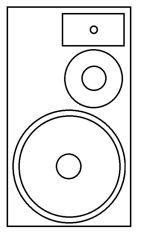

    Hier ein grobe Skizze, um ein Gefühl für die Dimensionen zu bekommen:

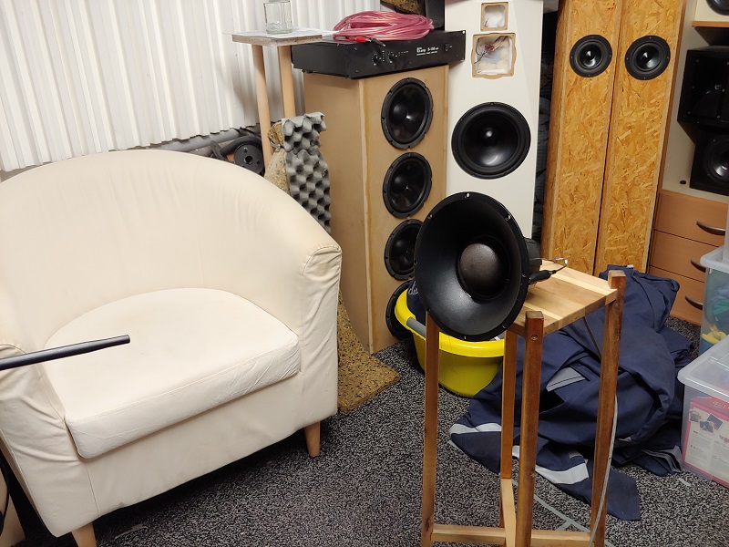

    Fange ich mal mit der Mitteltonkalotte an.
    Verwendet wird die Tang Band 75-1558SE, die ich an ein gekürztes Dayton H08RW geklebt habe:
    Theoretische Vorteile des Horns:
    - Wirkungsgradsteigerung
    - Einschnürung der Abstrahlung (sollte besser zu Hoch- und Tieftöner passen)
    - mechanischer Schutz der Kalotte durch den Versatz in die Tiefe
    - Annäherung der drei Schallzentren
    - Verringerung der Kantendiffraktion

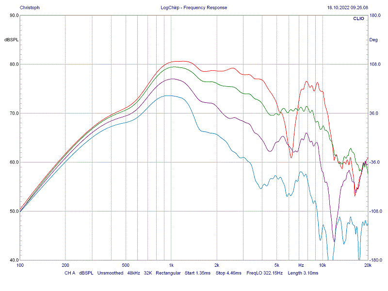

    Quick&Dirty freistehend auf Funktion geprüft:
    Ergebnis 0-80° Pi mal Daumen in 20°-Schritten gedreht:
    Die Bündlung ist nach oben einschnürend.
    Der Frequenzgang auch unter Winkel bis über 3kHz gut nutzbar.
    Untenrum scheint bei 900Hz Schluss zu sein. Das liegt aber an den Hornabmessungen und der fehlenden Schallwand.
    In der oben skizzierte Schallwand hilft der Bafflestep den Frequenzgang zu begradigen bzw. zu erweitern.

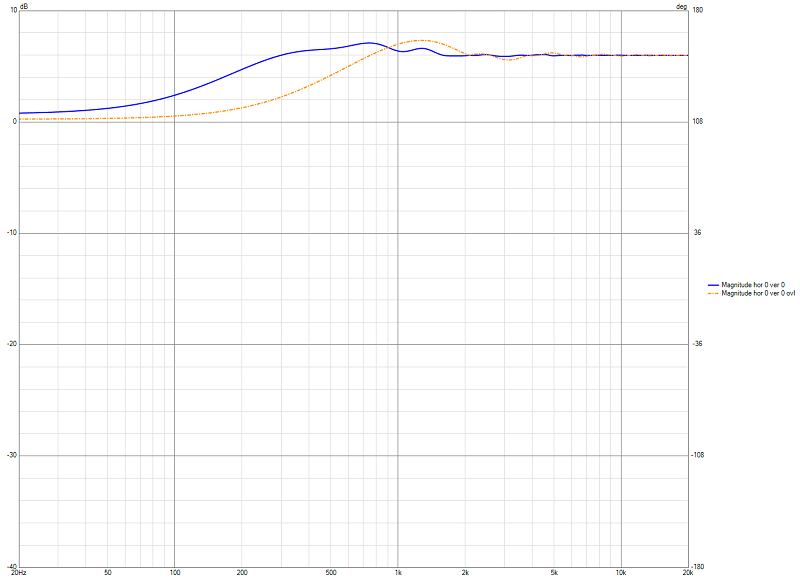

    Hier eine Vituix-Cad-Simu mit dem Diffraction-Tool:
    Vergleich 20cm Schallwand rund (also wie das Horn) (orange gepunktet) und der 43x76cm Schallwand (wie in der späteren Box)(blau):
    Die von mir angestrebte Trennfrequenz liegt zwischen 600 und 800Hz, je nach Bündlungsverhalten, Klirr und IMD in Verbindung mit dem 38er Bass.

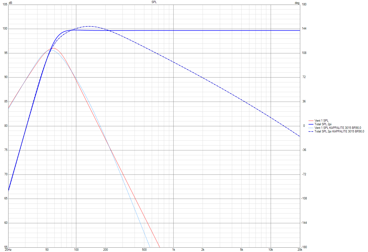

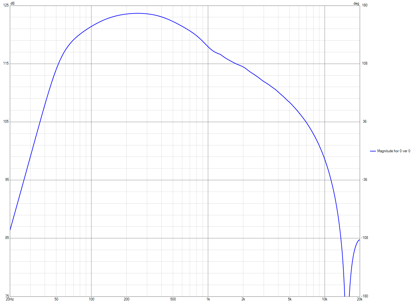

    In Sachen Abstimmfrequenz wollte ich möglichst viel Pegel im Nutzbassbereich (also über 50Hz) retten. Deswegen strebte ich eine Abstimmfrequenz zwischen 50-55Hz an. Da darunter sowieso ein Hochpass/Subsonic zum Einsatz kommen und darüber noch entzerrt werden kann, war der Verlauf auch zweitrangig.
    Hier der mit VituixCad simulierte Verlauf bei 2,83V im Halbraum:
    Die gepunktete Verlauf ergibt sich unter Berücksichtigung der Schwingspuleninduktivität.
    Wenn man dann noch den Baffle Step mit dem Diffraction-Tool hinzupackt, sieht das für 450 Watt so aus:
    Die Kurve sieht dann lange nicht mehr so "schön" wie die TSP-basierte, lineare Simulation oben aus, aber das ist bei einer Aktivanwendung natürlich zweitrangig.
    Die Simulation zeigt aber sehr anschaulich, dass eine klassische Gehäusesimulation ohne Berücksichtigung des Baffle Steps und Schwingspuleninduktivität relativ beliebig ist und in der Realität ziemlich unpassend sein kann.
    Wie komme ich auf die 450 Watt? Das ist zum einen der maximale lineare Hub oberhalb der Abstimmfrequenz und zum anderen die von Eminence angegebene maximale elektrische Belastbarkeit:
    Im Bereich des maximalen Hubs bei 85 Hz sind also knapp 120dB drin, darunter kann man bis 40Hz etwa noch etwas boosten, da der Kanal viel zur Schallabstrahlung beiträgt und das Chassis mechanisch nicht so stark belastet wird, so dass auch dort etwa 120dB zu erwarten sind (wenn die Leistung vorhanden ist und die 75er Schwingspule das verpackt). 115dB sollten aber auf jeden Fall möglich sein.

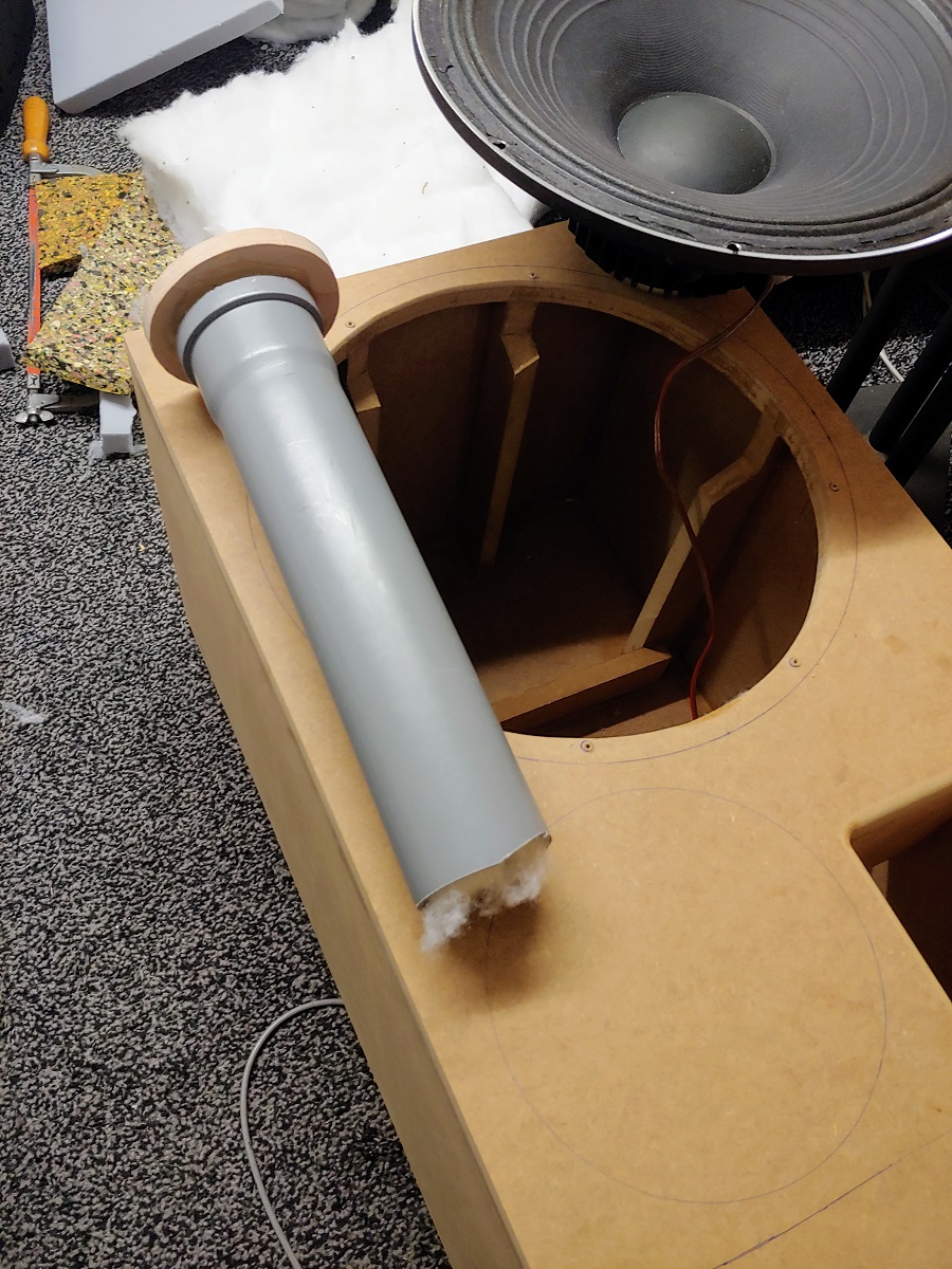

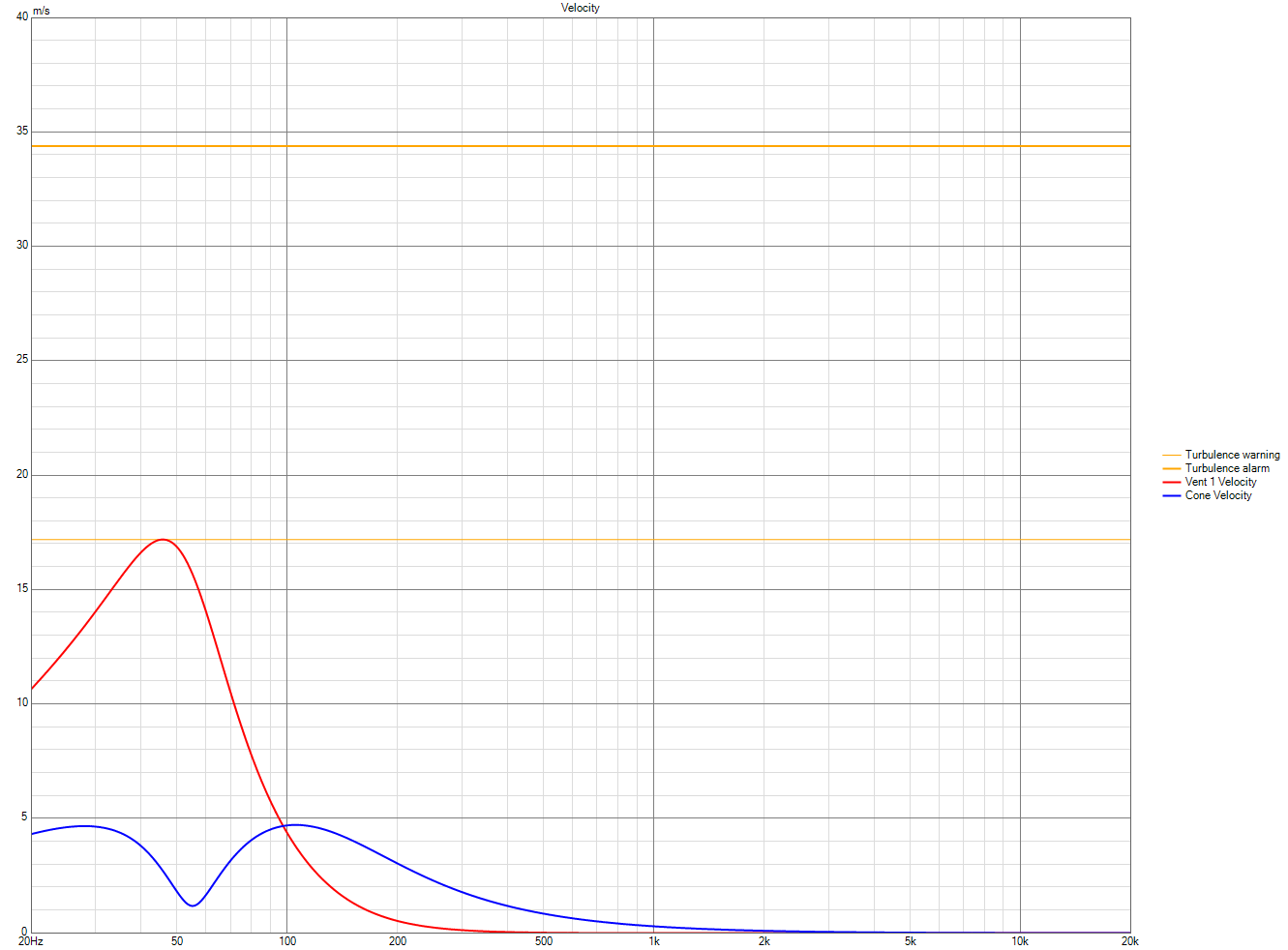

    Nächste Punkt: Bassreflexrohr. Ich hatte mir den Zuschnitt ohne Planung des Rohres anfertigen lassen. Als ich dann versuchsweise ein HP100 in die Simulation packte und diese 0,5cm Länge herausgab, wurde mir bewusst, dass ein 38er mit nicht so ultratiefer Abstimmung viel mehr Querschnitt verträgt. Selbst zwei HP100 waren noch zu kurz und nach Sichtung des Grundlagenartikels von stoneeh, war schnell klar, dass ich möglichst viel Querschnitt anstreben sollte.
    Schlussendlich bin ich bei 25,4 x 15,7cm gelandet, was 400cm² entspricht und von der Fläche irgendwo zwischen einem 10- und 12-Zöller liegt. Der Querschnitt ergab sich aus der maximalen Länge, die so gewählt wurde, dass die Längsresonanz des Kanals knapp über der geplanten Trennfrequenz von 600Hz liegt.
    Die Luftgeschwindigkeit im Rohr erreicht bei 300 Watt 10m/s (ein Wert, den ich in einem Thread als kritische Grenze aufgeschnappt habe):
    Die Warning-Grenze in VituixCad liegt bei etwas über 17m/s, die bei 870 Watt erreicht wird (was natürlich ein rein hypothetischer Wert ist, da das Chassis mechanisch und elektrisch nicht so belastbar ist)
    Der Kanal wurde aus Holz angefertigt und beidseitig mit dem Rundfräser abgerundet und füllt fast den kompletten Raum neben Hoch- und Mitteltöner:

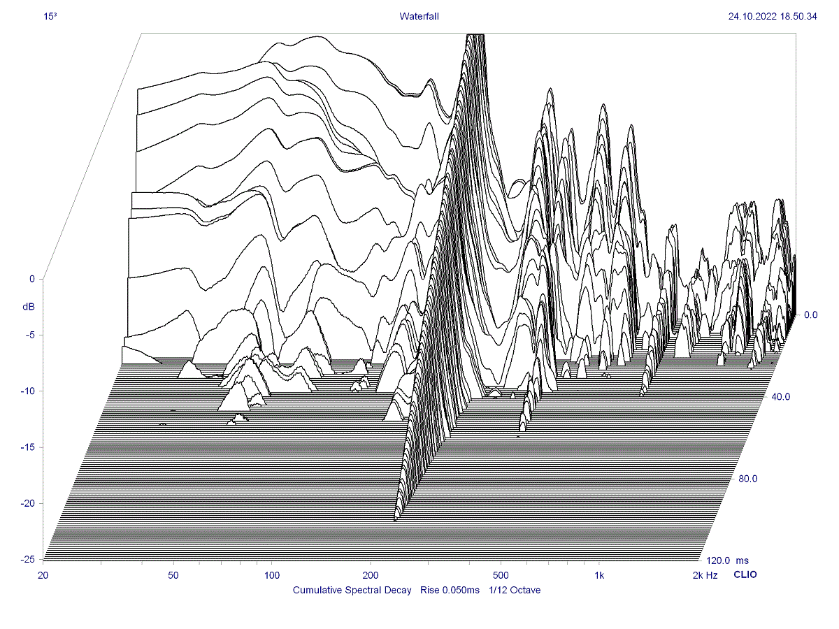

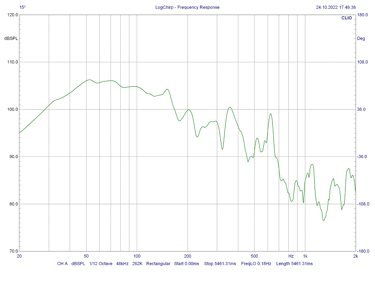

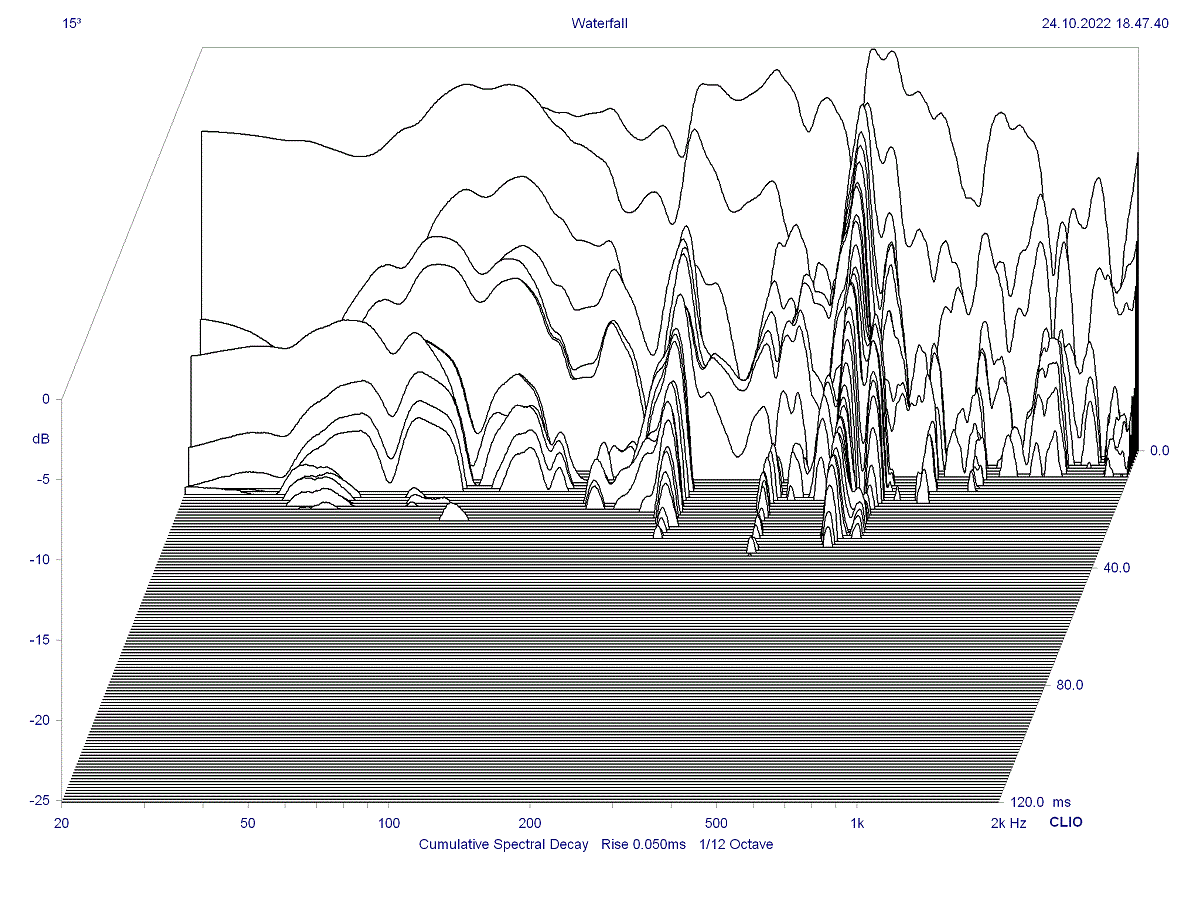

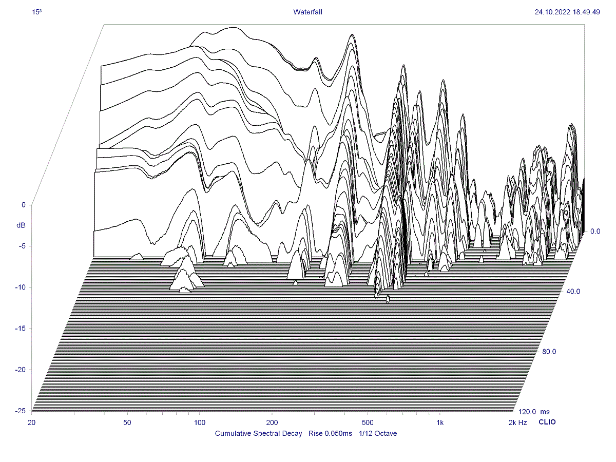

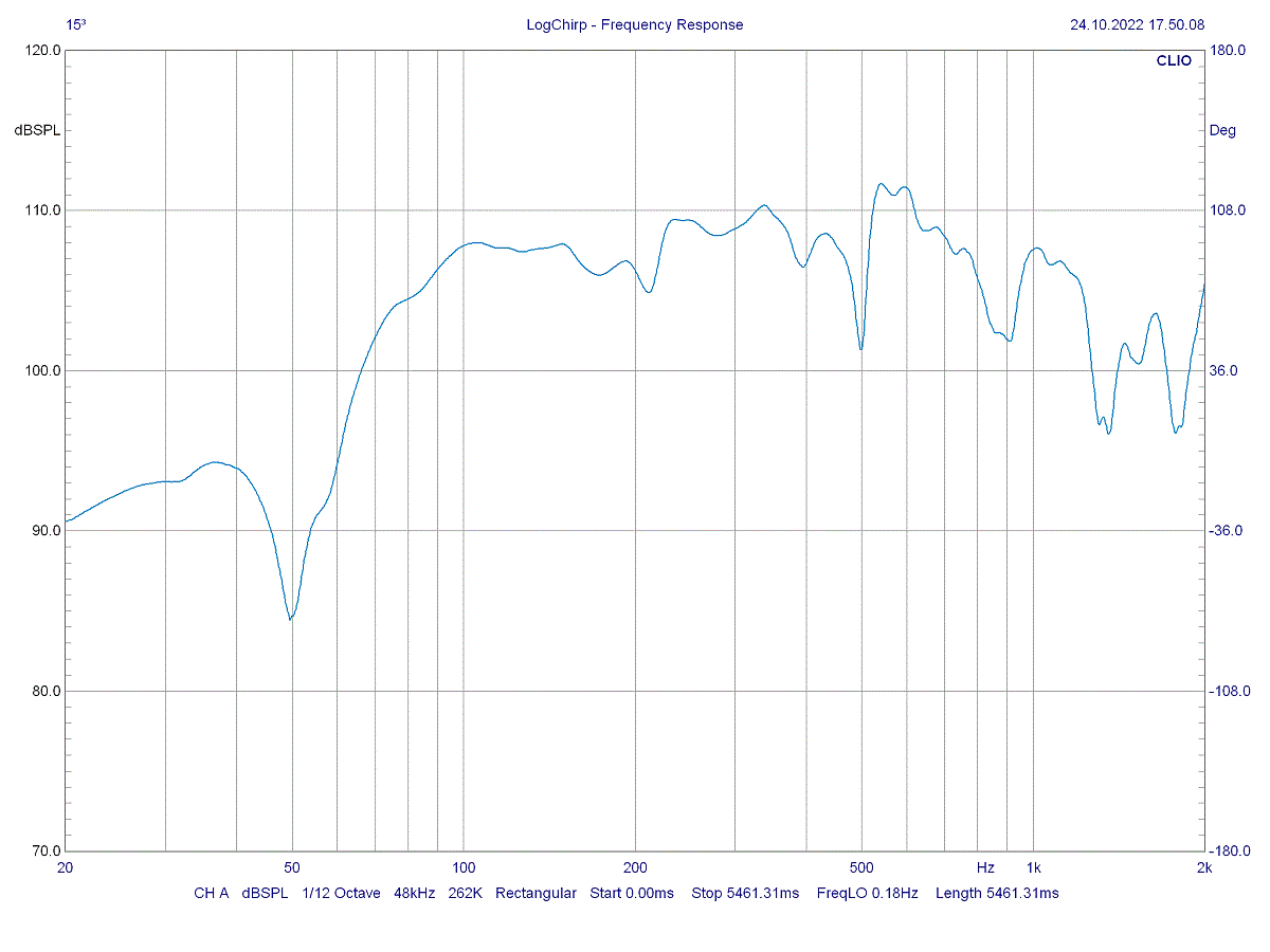

    Gehäusebedämpfung (noch nicht final abgeschlossen)
    1. Gehäuse komplett leer:
    Frequenzgang und Ausschwingen im Nahfeld am Chassis gemessen:
    Frequenzgang und Ausschwingen im Nahfeld am Kanal gemessen:
    Wie auch dem Impedanzverlauf (folgt unten) zu entnehmen ist, gibt es erwartungsgemäß drei prägende Resonanzen im Übertragungsbereich und eine darüber.
    Die schlimmste ist die Stehwelle bei ca. 220Hz, die der halben Wellenlänge der Innenhöhe entspricht.
    Ebenfalls sehr hartnäckig ist eine Stehwelle bei 510Hz (Gehäusetiefe).
    Am schwächsten schlägt die Stehwelle zwischen den Seitenwänden bei ca. 360Hz durch.
    Bei etwa 630Hz liegt die Stehwelle des Kanals.

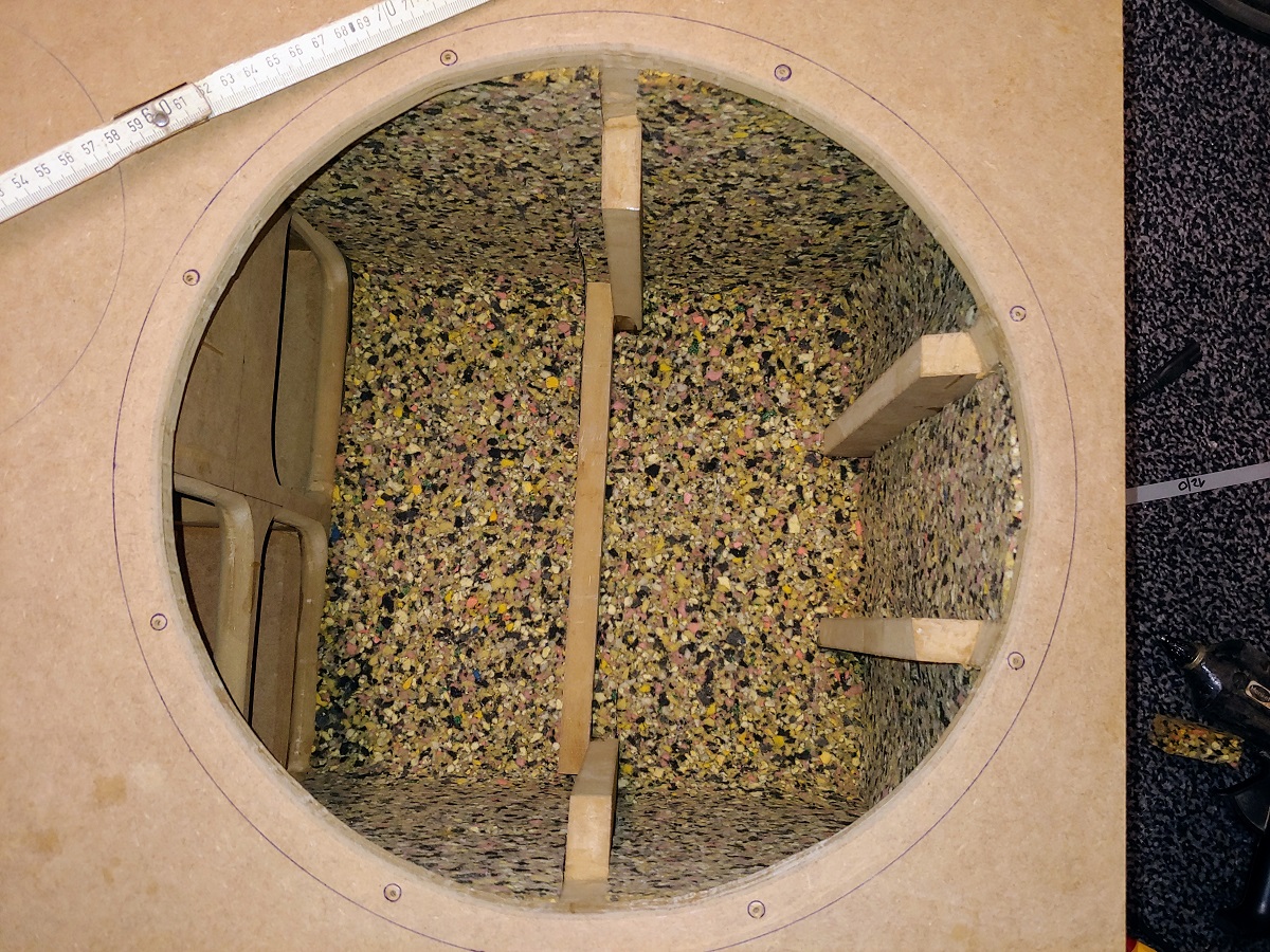

    2. Bedämpfung mit einem halbe Quadratmeter Schwerschaum (etwa die Hälfte der Wände bedeckt) sowie etwas Noppenschaumstoff hinter dem Kanal:
    Der Schwerschaum wirkt vor allem bei den Oberwellen und der Stehwelle zwischen den Seitenwänden. Die Wirkung auf die anderen beiden Stehwellen ist aber zu gering.
    Vorteilhaft ist, dass auf der Abstimmfrequenz wenig Pegel verloren geht.

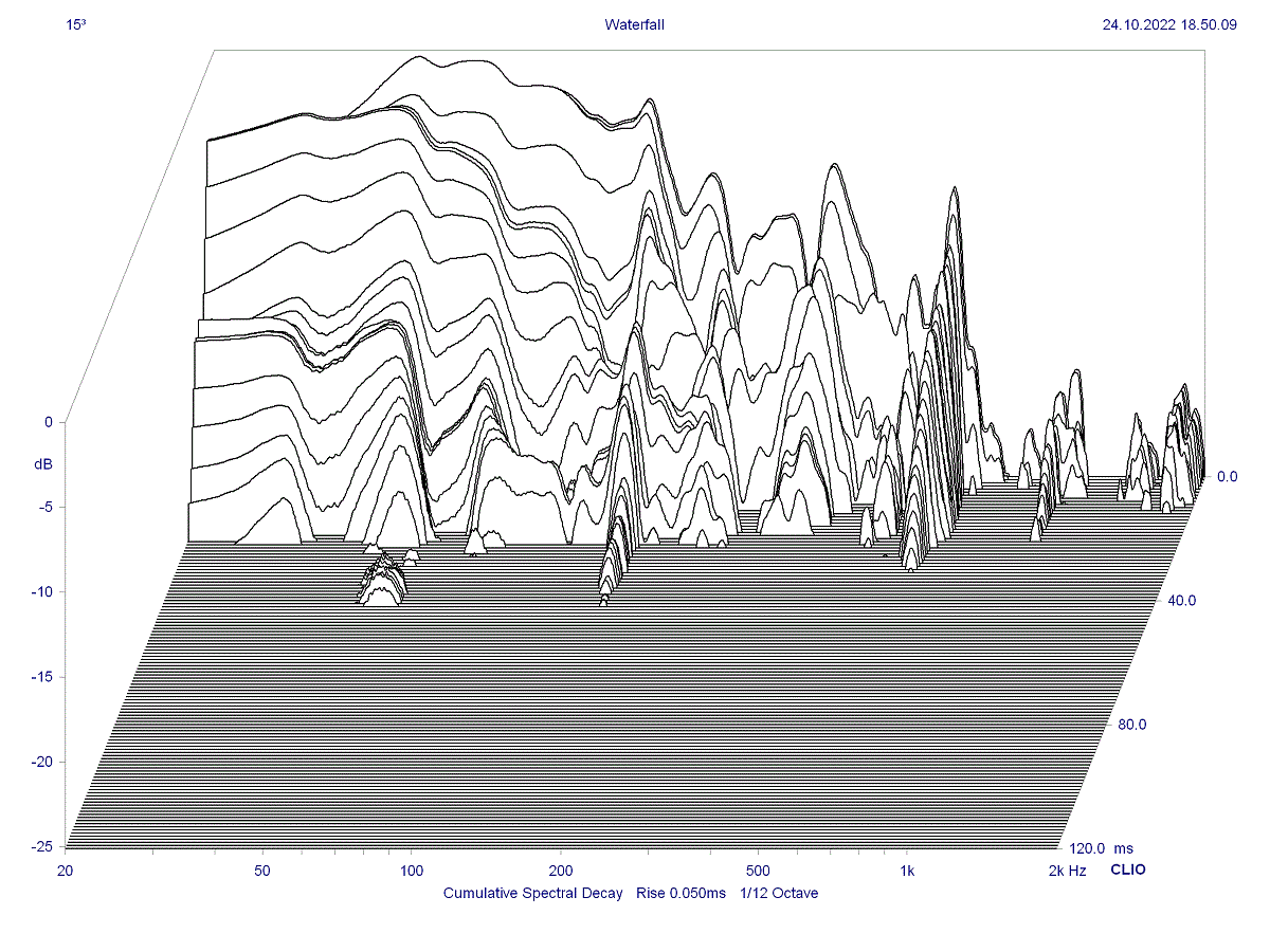

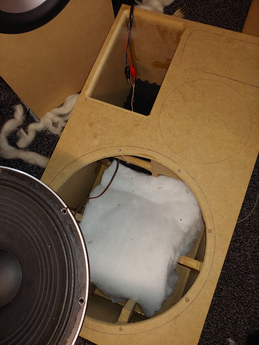

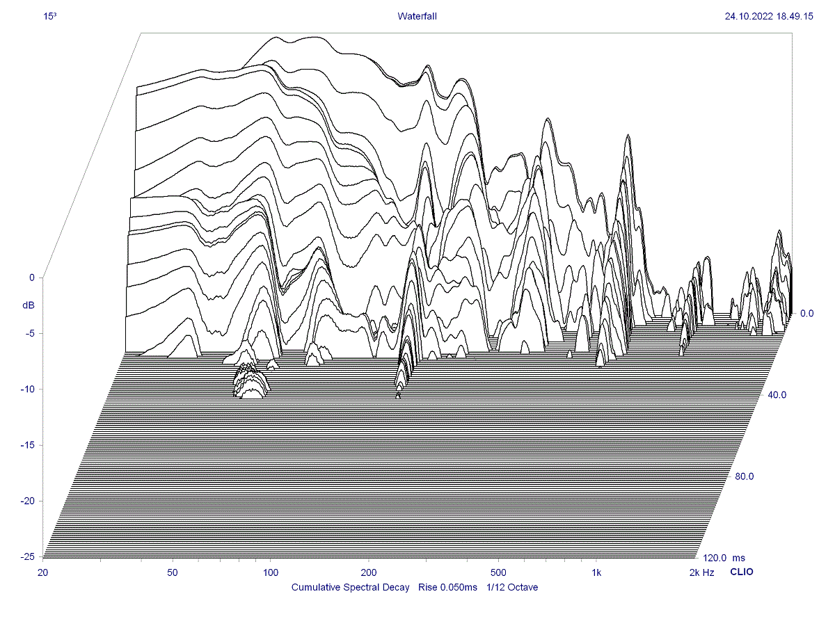

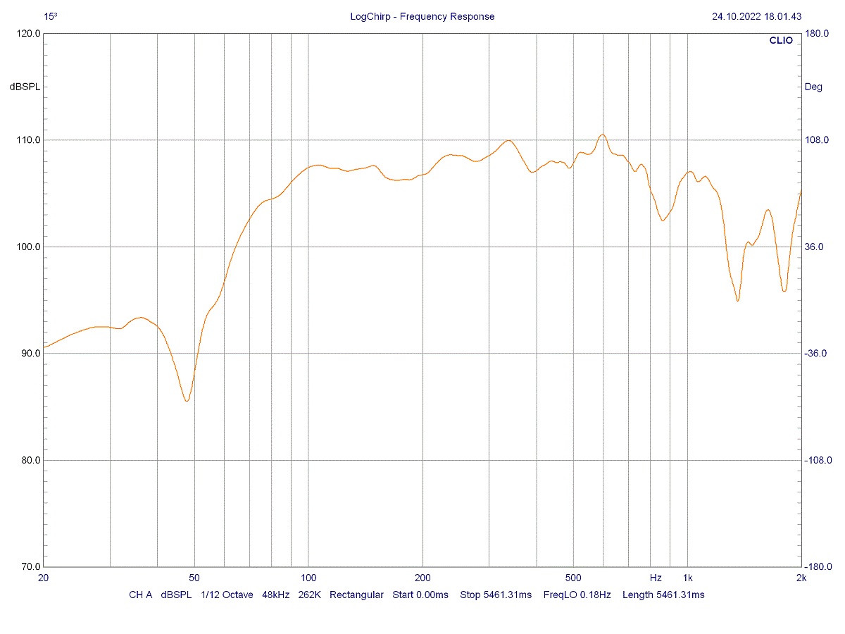

    3. Bedämpfung mit Fibsorb (dichte Polyesterwatte) hinter dem Chassis und im Bereich hinter dem Hochmittelton sowie etwas Noppenschaumstoff hinter dem Kanal:
    Fibsorb wirkt deutlich effektiver auf die anderen beiden, hartnäckigeren Resonanzen, kostet aber auch mehr Pegel auf der Abstimmfrequenz.
    Reste der 220Hz-Resonanz sind aber noch immer zu erkennen, weswegen ich eine selektivere Bedämpfung probiert habe.

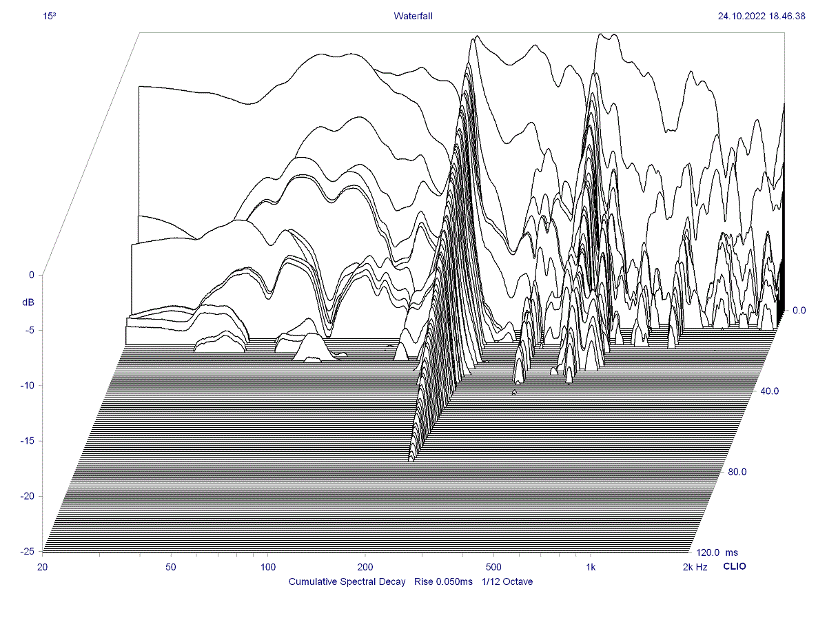

    4. IRR alá Tonfeile mit einem 70er Abflussrohr, halbe Gehäusehöhe lang und einem Hauch Schafwolle bestückt (weniger ist dort mehr, sonst schwingt die Resonanz in der Röhre nicht gut genug):
    Der IRR wirkt auf der 220Hz-Stehwelle nicht ganz so effektiv wie das Firbsorb (gemessen an der Menge Dämpfungsmaterial aber sensationell) und auf alle anderen Resonanzen natürlich gar nicht.
    Deswegen gibt es auch keinen Pegelverlust auf der Abstimmfrequenz, was sehr vorteilhaft ist.
    Alle Maßnahmen kombiniert und ein direkter Vergleich der Kurven folgen im nächsten Post.

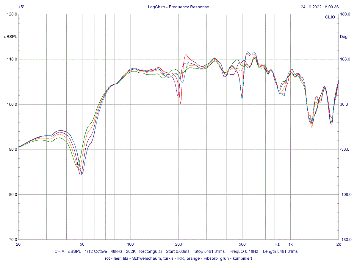

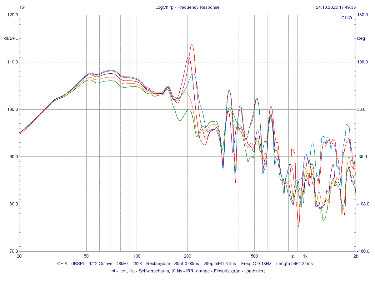

    Alle drei obigen Maßnahmen in Kombination:
    Es verbleiben eigentlich nur noch die Stehwelle im Kanal bei 630Hz (die voraussichtlich außerhalb des Übertragungsbereichs liegt) und ein kleiner Grat bei 150Hz, dessen Herkunft mir im Moment nicht ganz klar ist.

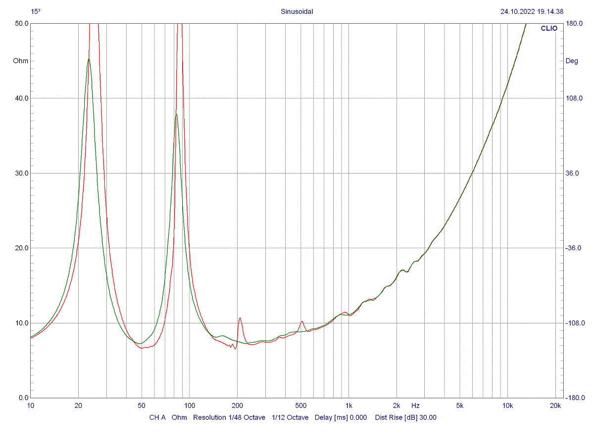

    Hier der Impedanzverlauf des bedämpften im Vergleich zum leeren Gehäuse:
    Interessant ist: Diese 150Hz-Resonanz zeigt sich von dem Dämpfungsmaterial relativ unbeeindruckt, taucht aber im Impedanzverlauf erst nach der Bedämpfung auf.
    Erwartbar war, dass das Dämpfungsmaterial das Gehäuse virtuell vergrößert (zu erkennen an der Verschiebung der Impedanzspitzen und der sinkenden Abstimmfrequenz).
    Hier die einzelnen Maßnahmen im direkten Vergleich (rot- leer, lila - Schwerschaum, orange - Fibsorb, türkis - IRR, grün kombiniert (steht auch in der Legende)):
    Mit dem Ergebnis bin ich eigentlich zufrieden.
    Die verbleibenden Welligkeiten kommen wohl zum Großteil vom Chassis, sind für einen Beschallungslautsprecher aber sicherlich ausreichend gutmütig und schnell genug ausklingend.
    Vielleicht ändere ich noch kleine Details in der Bedämpfung. Etwas weniger Fibsorb könnte den Pegel auf der Abstimmfrequenz steigern (ohne die 220Hz-Resonanz wieder aufbuckeln zu lassen), etwas mehr Material an den Seitenwänden und hinter dem Kanal den "Dreck" oberhalb von 300Hz reduzieren.
    Schönen Gruß, Christoph

    Ich vermute, dass es sich um die durch die Einbringung des Dämpfungmaterials (virtuelle Gehäuse-Vergrößerung) nach unten verschobene 220Hz-Resonanz handeln könnte (ist kleiner und etwas breiter, 'verschmierter'
    Dagegen spricht, dass im Frequenzgang der Buckel bei 150Hz schon ohne Dämpfungsmaterial zu sehen ist.
    Per E-Mail wurde mir eine weitere interessante Möglichkeit unterbreitet: Der IRR verlängert die Gehäusehöhe um seine Länge und verschiebt die Resonanz nach unten. Auch das würde von der Frequenz passen. Allerdings ist das längere Ausschwingen bei 150Hz auch in der Messung ohne IRR zu sehen. Vermutlich muss ich diese Resonanz einfach akzeptieren...
    Allgemein zur Bedämpfung: Im Moment tendiere ich dahin, das zentral platzierte dicke Fibsorb aus dem Gehäuse zu verbannen (kostet zu viel Pegel auf der Abstimmfrequenz) und nur die Gehäusewände zusätzlich mit dünnem Fibsorb zu bedecken. Damit würde ich die 330Hz-Resonanz zwischen den Seitenwänden noch etwas runter bekommen. Zusätzlich würde ich noch einen IRR für die 510Hz-Resonanz ergänzen. Damit würde ich vermutlich die gleiche oder sogar etwas bessere Unterdrückung der Stehwellen erreichen und etwas Pegel auf der Abstimmfrequenz gewinnen. Es wären vermutlich aber nur Nuancen bzw. Feinschliff. Trotzdem finde ich die selektive, gezielte Bekämpfung der Stehwellen einfach charmanter.
    Den Reflexkanal habe ich heute schon von 21,4 cm auf 15 cm gekürzt. Damit rutscht dessen Stehwelle weiter aus dem Übertragungsbereich raus (auf etwa 900Hz) und die Abstimmfrequenz wieder in den angestrebten Bereich zwischen 50Hz und 55Hz.

    Zu den 150Hz: Könnte das zu den Abständen der Verstrebungsleisten passen?
