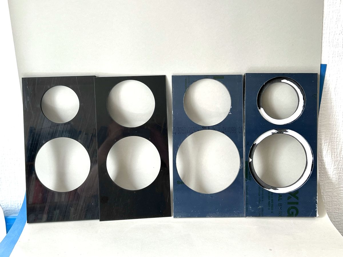

    Sodele,

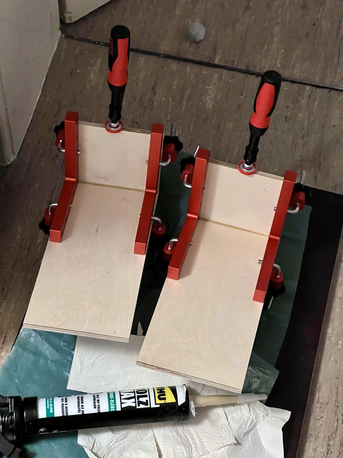

    nachdem ich monatelang das Verkleben vor mir hergeschoben habe, einmal mangels Werkzeug zum Klebstoffauftrag und zum anderen aus Bammel davor, daß es im Desaster enden könnte, habe ich mir heute ein Herz gefasst und es hat erstaunlich problemlos geklappt.
    Links drei noch zu verklebende Teile, rechts eine Front fertig verklebt:
Hits:	279
Größe:	119,7 KB

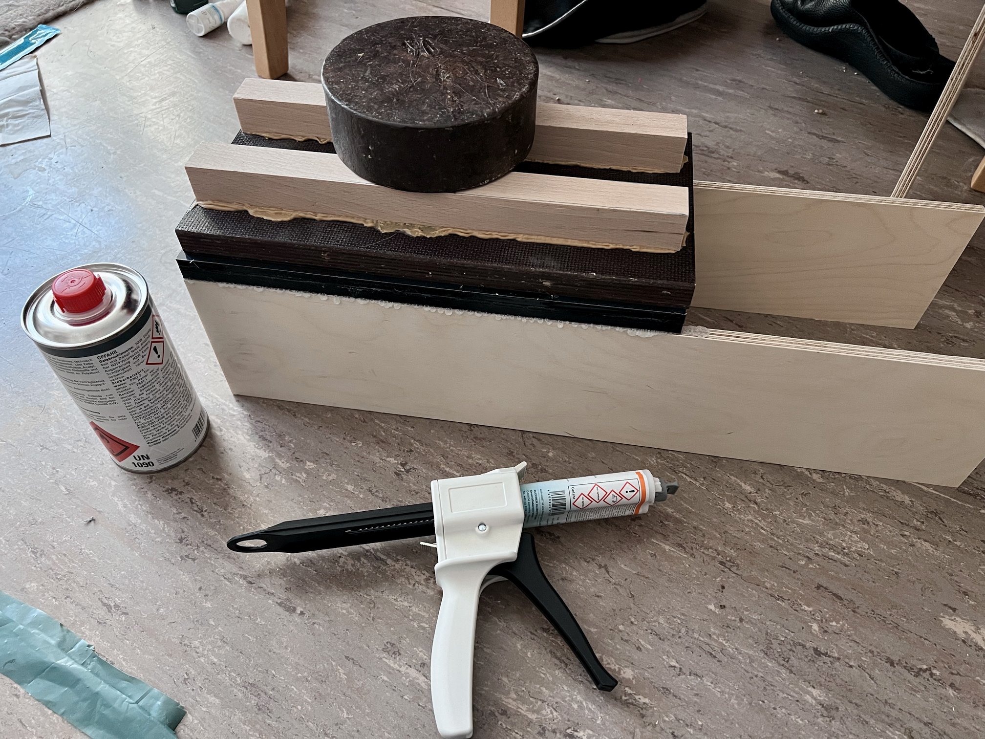

    Die Klebepresse im Einsatz:
Hits:	283
Größe:	205,3 KB

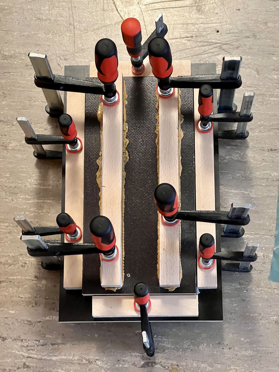

    Zwei fertig verklebte Fronten:
Hits:	323
Größe:	91,8 KB
    Was hat nicht wie geplant funktioniert:
    • Aceton zum Pinselreinigen. Der Klebstoff löst sich nicht, sondern verkrümelt. Macht nix, die Krümel lassen sich auch leicht aus dem Pinsel entfernen. So habe ich alle 8 Klebstoffaufträge mit einem Pinsel erledigen können.
    • Die Schablonen, die den Klebstoff von den Auflageflächen der Lautsprecher fernhalten sollen, lassen sich nicht mehr abziehen. Ich muß mit Etikettenlöser ran, das mache ich aber erst, wenn der Klebstoff in ein paar Tagen komplett ausgehärtet ist.
    Die Stirnflächen schleife ich auch dann erst plan.

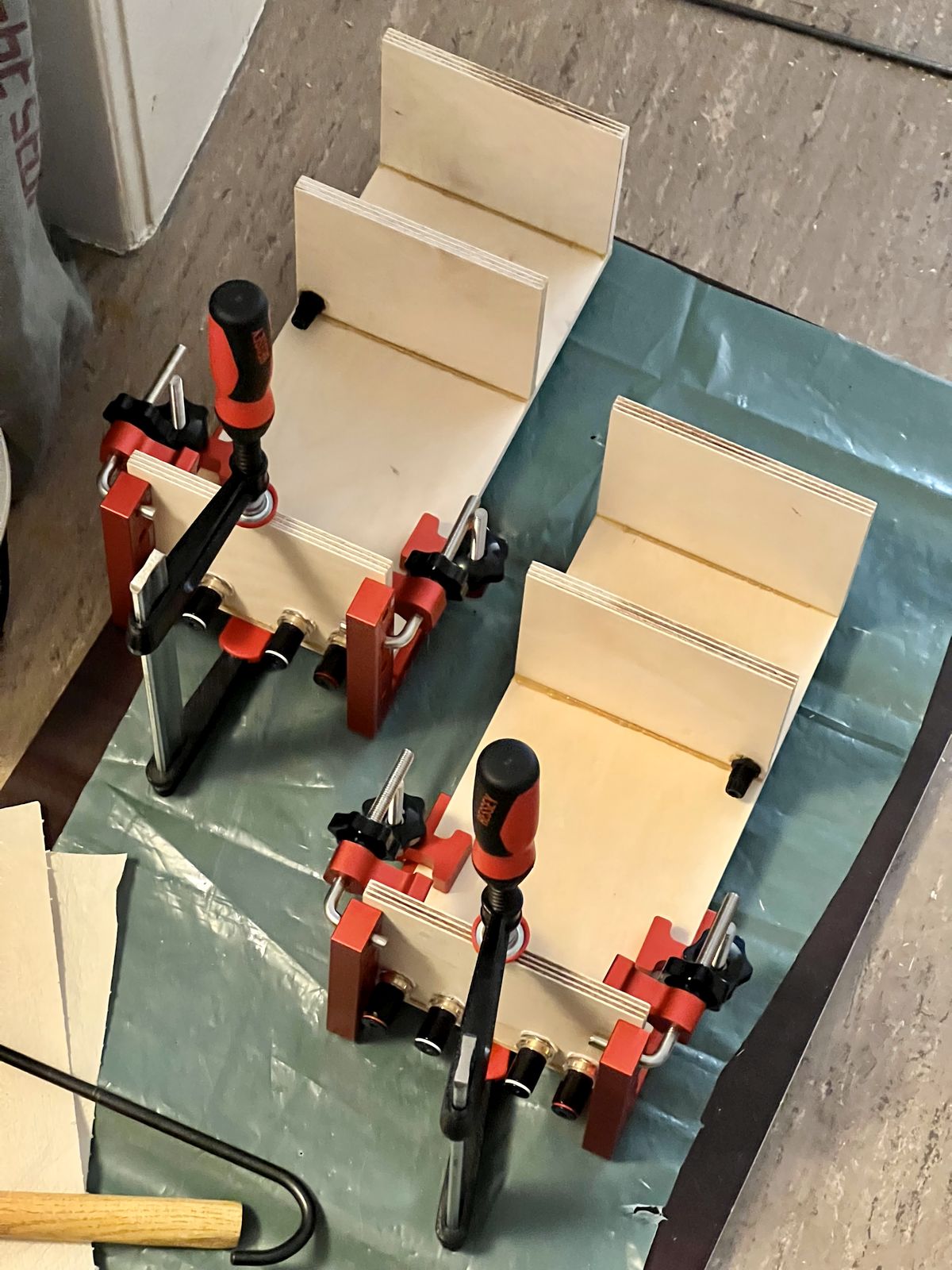

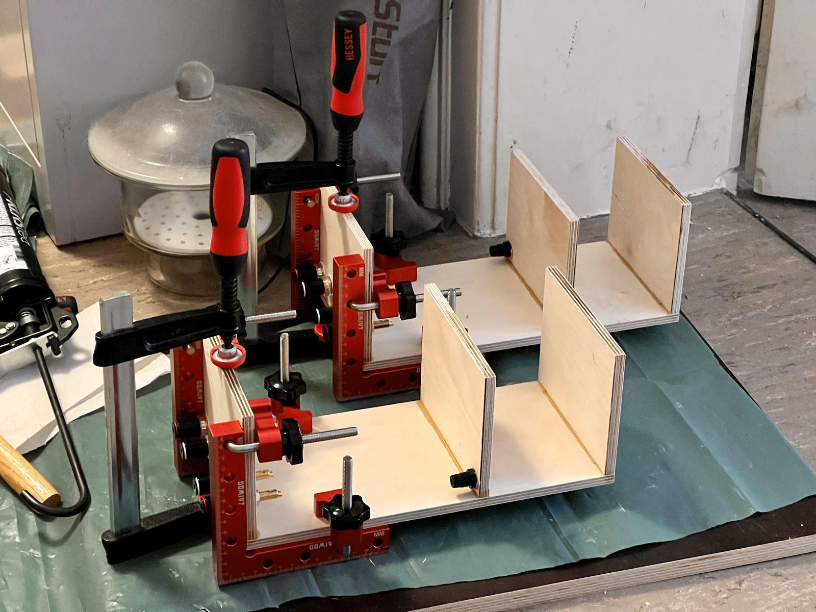

    Ich hab jede Menge Winkelspanner und Winkelzwingen in der Werkzeugkiste, allesamt taugen sie wenig bis gar nix, manche sind nicht nichtmal genau rechtwinklig.
Hits:	309
Größe:	237,4 KB
ID:	71760 Klicke auf die Grafik für eine größere Ansicht
Hits:	263
Größe:	245,8 KB
ID:	71761 Klicke auf die Grafik für eine größere Ansicht
Hits:	308
Größe:	219,9 KB
    Warum bin ich nicht gleich auf die Idee mit den Positionierwinkeln gekommen?
Hits:	290
Größe:	239,2 KB
    Diesmal vergesse ich die Dämmung *NICHT*! Bei der Vorgängerversion der Lautsprecher klebt sie noch außen am Gehäuse...

    Schön das es weiter geht und Du uns teilhaben lässt
    Die Dinger kannte ich noch gar nicht - Danke für die Info.
    Simon

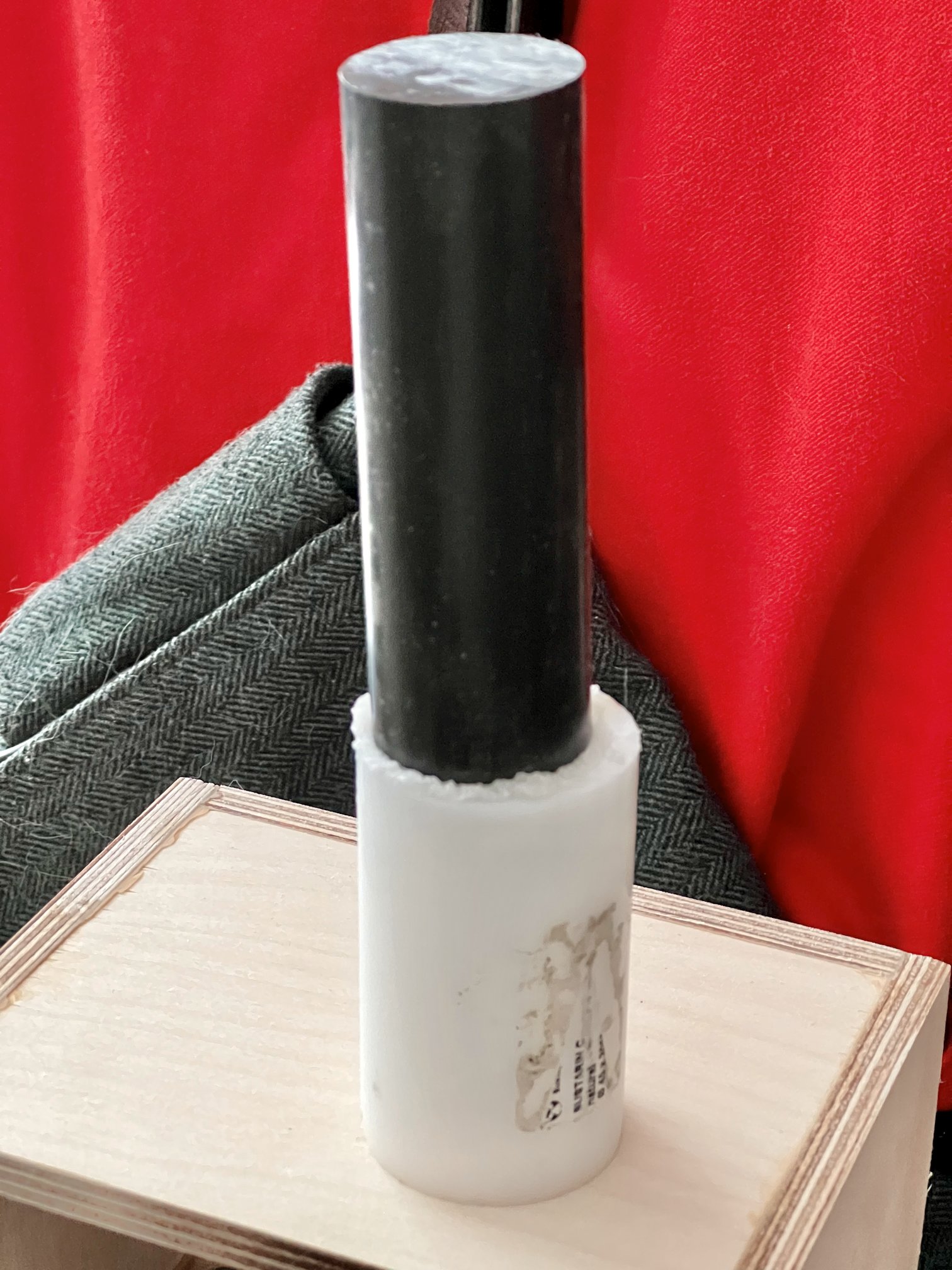

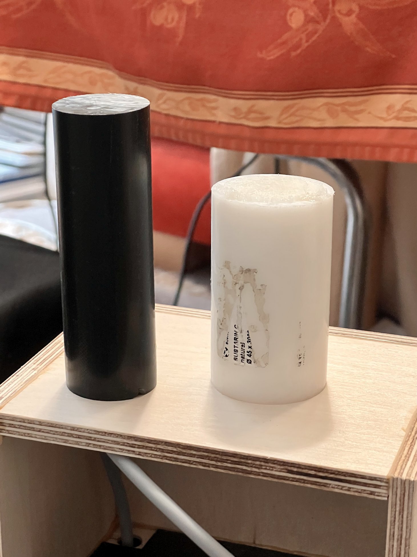

    Weiter geht's… Oder auch nicht… Mit dem Zusammenbau habe ich jetzt so lange gewartet, bis mein im Dezember vergangenen Jahres gekaufter Kleber abgelaufen ist:
Hits:	230
Größe:	593,0 KB
    Zudem habe ich ihn falsch gelagert, der muß in den Kühlschrank. Ich hab mit dem abgelaufenen Kleber mal zwei POM Reststücke, die ich mir zum Spielen besorgt habe, am Dienstag aufeinandergeklebt:
Hits:	292
Größe:	415,3 KB
    Hält aber nicht:
Hits:	265
Größe:	303,6 KB
    Die Teile ließen sich heute mit bloßer Hand wieder voneinander lösen. Frischer Kleber lagert aber schon im Kühlschrank.
  5. #45
    19.01.2020
    786
Hits:	280
Größe:	610,5 KB
    Der frische Kleber riecht anders als der alte, jetzt hoffe, ich, daß er auch anders klebt…
    Die benutze ich auch (gibt auch die mini-Variante), finde es allerdings recht schwierig, die Teile exakt bündig zu platzieren und dann zu spannen, ohne dass die Kanten auseinanderlaufen, ist alles irgendwie sehr fummelig.
    Der alte Trick mit Nagel einschlagen und abzwicken zum fixieren hilft auch nur bedingt.
    Bin immer noch auf der Suche nach einer besseren Methode.
  7. #47
    3.204
    Ausgerechnet dieser Trick hat bei mir hingegen immer sehr gut funktioniert. Allerdings bestelle ich für eine Stoßverleimung beim Holzzuschnitt für die passenden Stellen immer einen Ticken im Übermaß, mit welchem dann ein Bündigfräser aufräumt.
  8. #48
    19.01.2020
    786

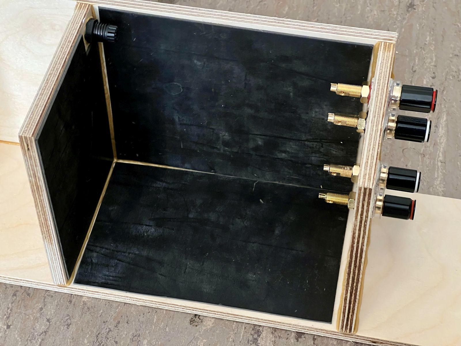

    Im Gegensatz zu den ganzen Winkelzwingen und Winkelspannern, die ich habe, fand ich das mit den Positionierwinkeln jetzt noch die am wenigsten fummelige Variante, bei der die Kanten noch am wenigsten auseinanderliegen. Die Minivariante habe ich auch .

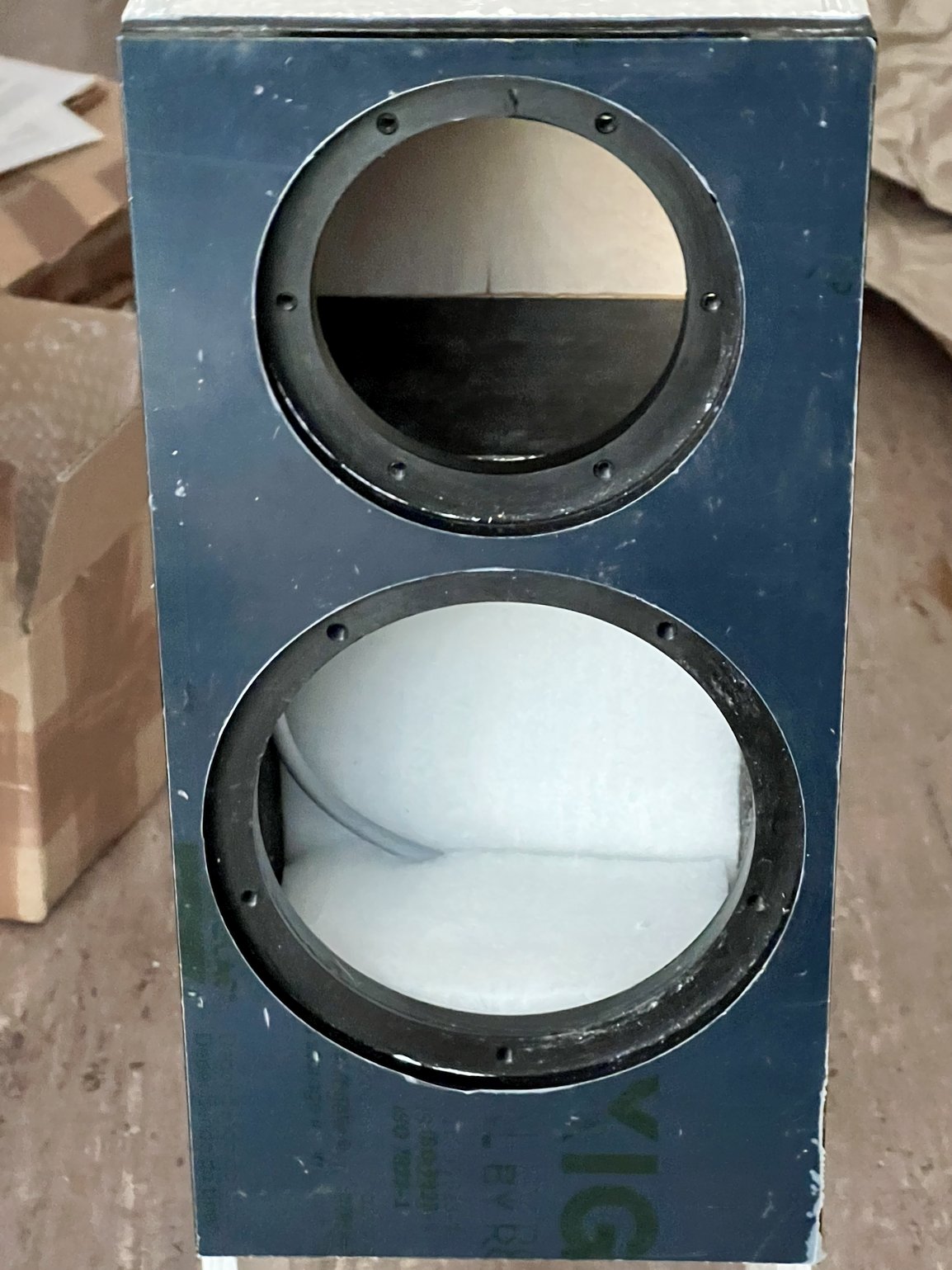

    Aber es kam, wie es kommen musste:
Hits:	256
Größe:	234,6 KB
ID:	71899 Klicke auf die Grafik für eine größere Ansicht
Hits:	245
Größe:	239,6 KB
    Finde den Fehler…

    Das Bändchen ist spielt unter 45° sicherlich spannend
  10. #50
    19.01.2020
    786
    Es sind nur 30 °. Wahrscheinlich würde man das nicht mal hören. Ich lasse mir trotzdem gerade eine Bohrschablone fräsen.
    Edit: Warum nehme ich nicht einfach den Lautsprecher als Schablone? Antwort: Weil ich nicht weiß, wie ich bei den 4,5 mm Durchmesser messenden Löchern genau genug das Zentrum treffen soll.

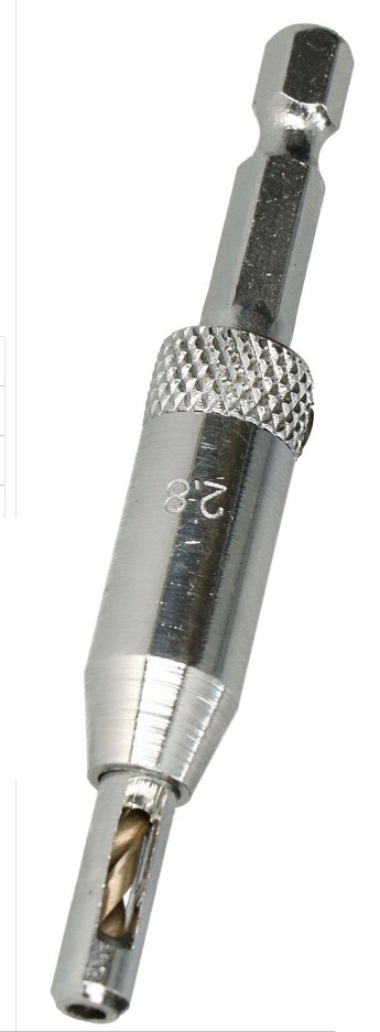

    Für dieses Problem habe ich mir ein Set Zentrier-/Scharnierbohrer gekauft:
Hits:	262
Größe:	60,4 KB
    Die Hülse über den Bohrer ist federnd gelagert und schiebt sich beim Bohrern nach hinten.
  13. #53
    19.01.2020
    786
    Sehr geil, Danke für den Tipp!
