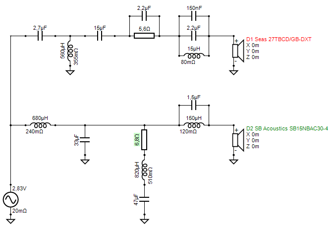

    Zum Abschluss noch was zur Frequenzweiche; erstmal der finale Stand (keine funktionale Änderung zum Eingangsposting, aber vereinfacht dargestellt bzw. die Parallelschaltungen rausgenommen):
Hits: 992
Größe:  16,2 KB
    Und dann meine aktuell verbaute "Hi-End-Schlangenöl-Variante":
Hits: 1001
Größe:  32,5 KB

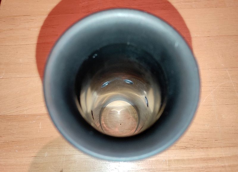

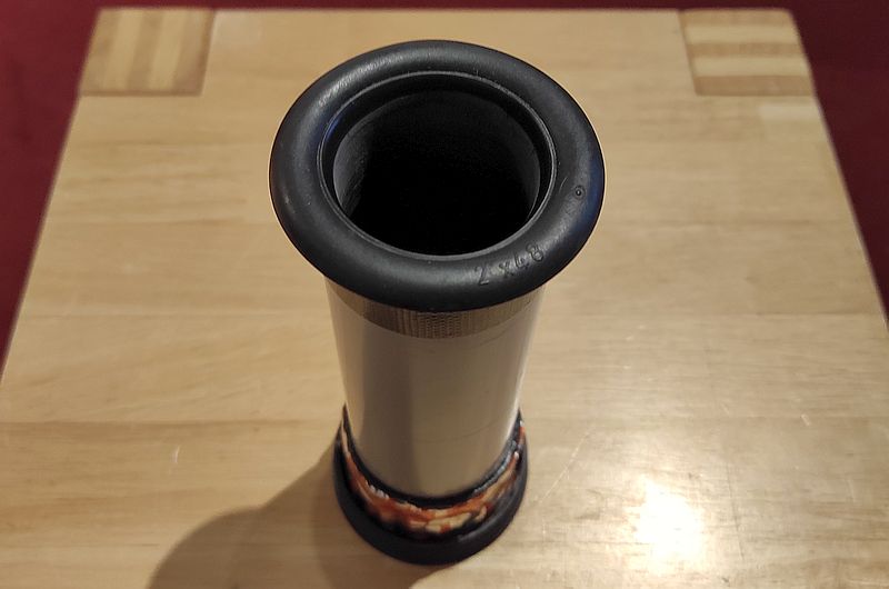

    Kannst du nochmal genau zeigen, wie das BR Rohr jetzt aussieht?
    Dein Wunsch ist mir Befehl :
Hits: 972
Größe:  17,1 KB
    P.P.S.: SanitÄR, nicht SanitÄTS-Zubehör natürlich...
Hits: 981
Größe:  37,4 KB
Hits: 978
Größe:  37,3 KB
Hits: 992
Größe:  54,0 KB
    Das Isobond in homöophathischer Dosis, ganz dünne Vliesschicht, locker gezupft...

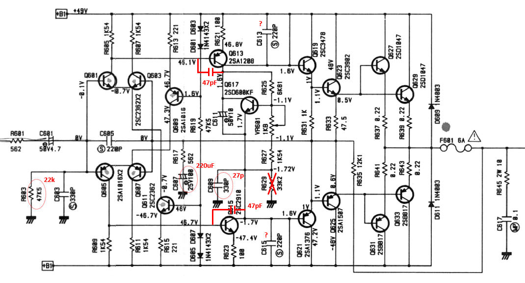

    So, der Rotel RA-970BX ist heute angekommen, in sehr gutem Zustand. Nur der Gleichlauf vom Lautstärkesteller ist richtig grottig.
    Da kommt dann jetzt sowas rein, gerade bestellt:
    https://www.audiophonics.fr/en/compo...g-p-11226.html
    Weiterhin werden noch alle bipolaren Elkos im Signalweg & der Gegenkopplung durch Nichicon Muse UES ersetzt, und alle "kleinen" Elkos in der Spannungsversorgung vom Preamp-OP und um die Kühlkörper durch Nichicon Muse Fine Gold.
    Kostet kaum was (insges. ~11€), und nach ca. 25 Jahren die der Amp schätzungsweise auf dem Buckel hat kann man ihm das mal gönnen. Die großen 10.000uF Caps im Netzteil messe ich zunächst durch bevor ich da was mache - wenn die Kapazität noch passt bleiben sie einfach drin. Ich hänge aber noch jeweils einen Wima 10uF/100V MKS parallel...
    Übrigens, hier habe ich einen super Shop gefunden der sehr viele Audiobauteile führt, u.a. das Jantzen-Weichenbauteil-Programm zu sehr guten Preisen!
    https://www.darisusgmbh.de/shop/index.php
    Der AD827JN in der Vorstufe hat zwar ganz gute Specs, aber hohes Eigenrauschen - man hört auch was mit dem Ohr 10cm vor dem HT. Gerade stört es mich nicht, aber nächstes Jahr ist geplant auch eine passiv beschaltete Faital 18FH500 + HF200 + PH Kombi anzuklemmen, bei dem Kennschalldruck wird das dann schnell relevant - daher fliegt der OP raus und ein LME49860NA kommt rein, der liegt schon hier und wartet.
    Grundsätzlich finde ich das Design der Endstufe schon sexy, insbersondere die beiden komplementären Differenzverstärker im Eingang á la Accuphase mit der folgenden push-pull VAS.
    Ein paar funktionale Mods kommen auch, da gibt es diverse Threads im diyaudio.com zu älteren Rotel-Verstärkern in die ich mich mal eingelesen habe:
Hits: 772
Größe:  281,9 KB
    C607 in der Gegenkopplung wird auf 220uF erhöht, um das Phasenverhalten im Tieftonbereich zu verbessern. Weiterhin wird R603 im Eingang auf 22k verringert, das soll die Offsetspannung vom Ausgang deutlich verringern indem man die Basen der Eingangstransistoren im DC-Bereich etwas niederohmiger auf GND zieht.
    Tricky wird's dann mit ner weiteren Änderung, das mache ich wahrscheinlich um Weihnachten wenn ich frei und Ruhe habe:
    Rotel setzt den dominanten Pol der Gesamtübertragungsfunktion des Amps typischerweise nach der VAS, mithilfe von C609 mit recht großem Wert von 330pF den die Stufe dann "bepumpen" muss. Angeblich ergibt das den "pleasing Rotel sound". Den kann ich nachvollziehen - der Rotel hat die LS speziell bei höheren Pegeln deutlich souveräner "im Schraubstock" als der vorher genutzte Sony F210, letzterer ist aber etwas transparenter bei den Obertönen und zeichnet die Phantomschallquellen etwas präziser. Also Rotel = deutlich mehr "Kraft", aber leicht "warm-diffuser Eigenklang".
    Den kann man ihm wohl aberziehen, indem man klassische Millerkondensatoren einbaut und dann C609 auf <10% verringern kann und R629 ganz rauswirft. Die Änderung hat mir jemand mit viel Erfahrung aus dem diyaudio.com empfohlen und die Bauteilwerte abgesegnet (soll aber trotzdem vorsichtig beim Wiedereinschalten sein; Finger auf die Transistoren und Kühlkörper und die andere Hand am Netzschalter, Multimeter an den Ausgang, dann 500mA-Sicherung mit Lastwiderstand an die Klemmen bevor man nen LS nimmt...)
    C613/C615 könnte mal tendenziell wohl auch noch etwas verringern, aber ohne Oszilloskop traue ich mich da nicht ran...

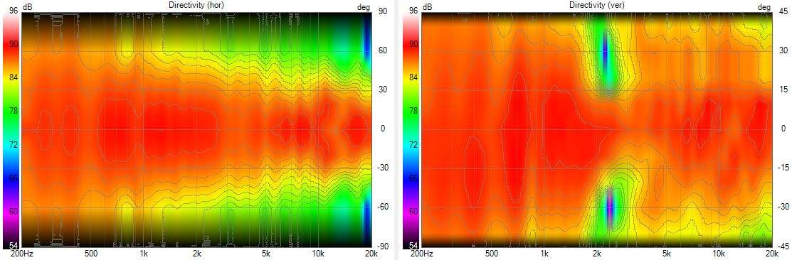

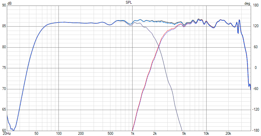

    So, die Boxen haben wir bei einer Session mit Olaf_HH und Jesse mal gegen andere "verhört", dabei kam raus dass es noch eine Überbetonung/Auffälligkeit bei ~4kHz gibt.
    Im Vergleich z.B. zu Olafs hervorragender M-L-W-R konnte ich das dann auch gut nachvollziehen.
    Messtechnisch war das schnell identifiziert:
Hits: 555
Größe:  93,9 KB
    (Power Response gestrichelt = nur hor. Winkelmessungen)

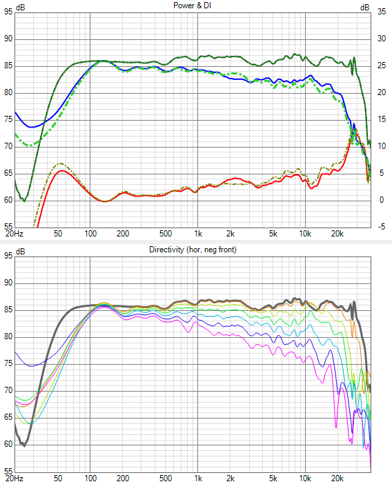

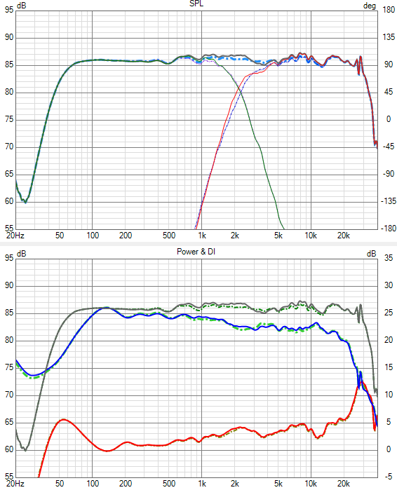

    Hab die HT-Weiche dann mal leicht modifiziert, um den Bereich gezielt abzusenken:
Hits: 552
Größe:  75,5 KB
Hits: 546
Größe:  7,1 KB
    mmh, das klingt dann tatsächlich nochmal geschmeidiger... Allerdings finde ich die Box jetzt etwas zu "Fett" im Sound, das hat die Überbetonung wohl etwas kaschiert.
    Die ursprüngliche, eher lieblos hingestrickte Weiche vor meinen "MkIII"- Modifikationen war da Besser speziel im Mittelton, wenn auch etwas dumpf. So schaute die aus:

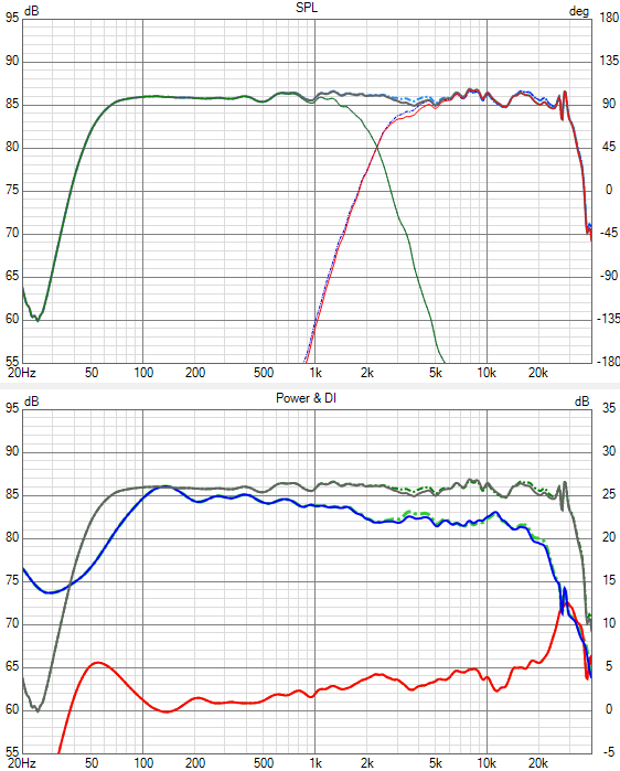

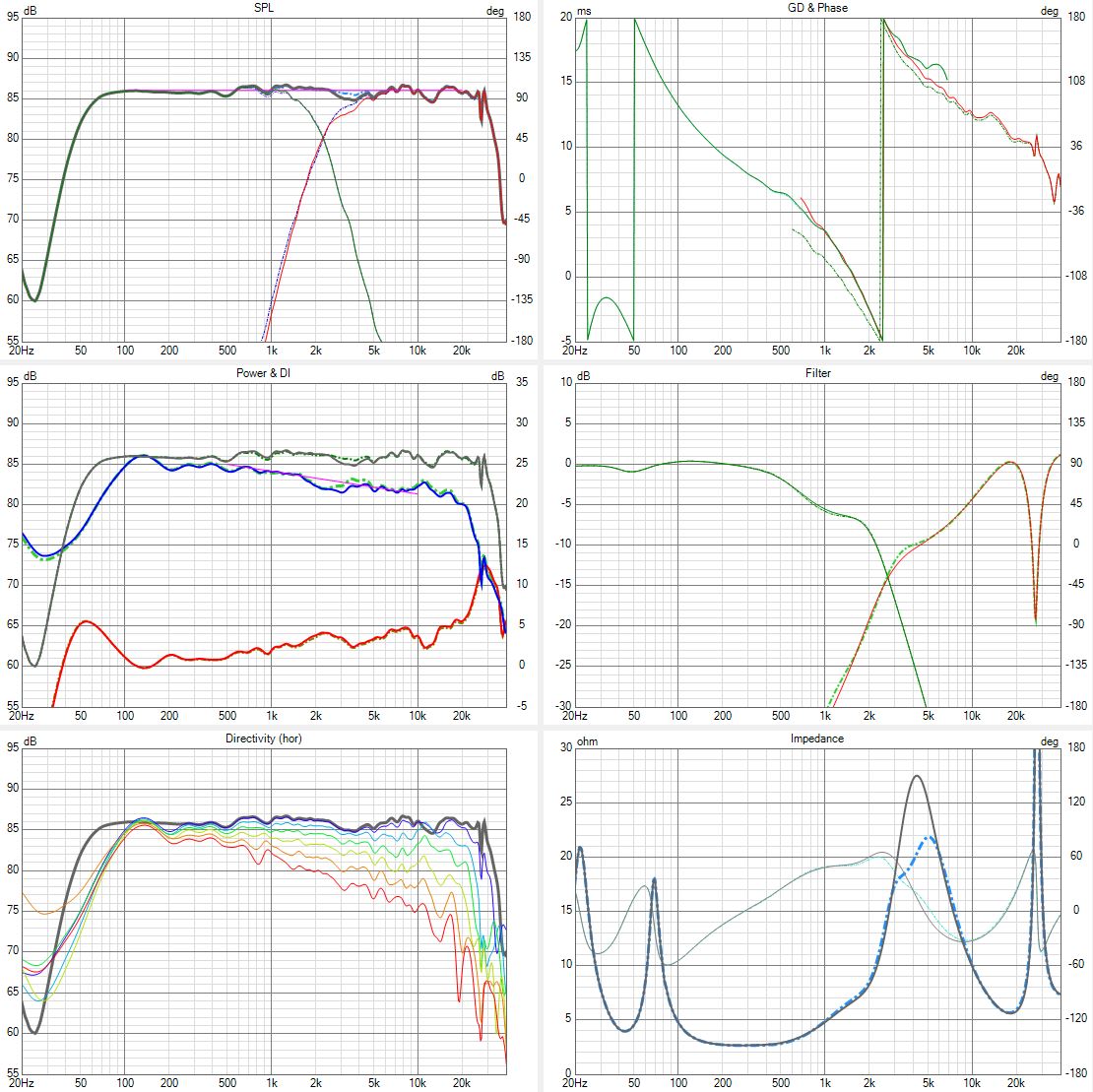

    Das habe ich versucht jetzt zu optimieren, mit mehr Hochton:
Hits: 552
Größe:  79,8 KB
Hits: 547
Größe:  17,0 KB
    Nachteil: 1 tendenziell teures Bauteil mehr (15uF).
    Hier im Vergleich mit der ursprünglichen MkIII-Weiche; etwas weniger Bafflestepkompensation, Bereich um 4kHz abgesenkt:

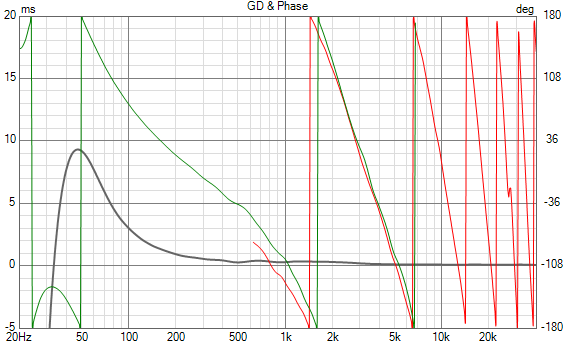

    Das Phasenverhalten schaut auch tendenziell besser aus, alt (1) vs. neu (2):
Hits: 550
Größe:  36,1 KB
Hits: 526
Größe:  36,2 KB
    Verpolt:
Hits: 547
Größe:  33,2 KB

    So, die HT-Weiche ist jetzt neu aufgebaut:

    Aktuelle Abstimmung im Vergleich zur Ursprünglichen:
Hits: 403
Größe:  281,7 KB
    1) Der Frequenzgang des HT wurde um 3-4kHz etwas abgesenkt, hier gab es vorher eine wahrnehmbare Überbetonung in der Power Response.
    2) Das Phasenverhalten der Treiber um die Trennfrequenz wurde maßgeblich verbessert und ist nun nahezu perfekt.
    3) Um ~1kHz gibt es minimal mehr Pegel über den Saugkreis. 5,6 Ohm sind mir zu zu "fett", 6,8 Ohm zu "schlank", 6,2 Ohm passt gut.
    Frequenzweiche:
Hits: 418
Größe:  34,0 KB
    6,2 und 4,3 Ohm sind etwas "krumme" Werte, aber in der E24-Reihe z.B. als Jantzen Superes problemlos zu finden.
    Power Response und DI nur hor +/-60°, nur ver +/-40° (beide gestrichelt) und hor+ver zusammen:
Hits: 422
Größe:  131,2 KB
    Power Response und Predicted In Room Response auf Basis nur hor +/-60°:
Hits: 420
Größe:  119,3 KB
    Inverse-Null, Phasenverhalten:
Hits: 417
Größe:  52,4 KB
Hits: 414
Größe:  47,4 KB

    Abstrahlverhalten, Basis hor +/-60° und ver +/-40°:
Hits: 414
Größe:  80,7 KB
    Vertikale Winkelfrequenzgänge +/-40°:
Hits: 416
Größe:  103,0 KB

    Ich hatte der DXT (mit TB W6-623) damals eine schräg angefaste Frontplatte verpasst, das sah dann so aus:
Hits:	47
Größe:	559,4 KB
Name:	Directivity nicht normiert.jpg
Hits:	33
Größe:	318,4 KB
Name:	Directivity normiert.jpg
Hits:	23
Größe:	289,4 KB

    Bei mir liegt auch noch ein Satz dxt. Ich äuge die ganze Zeit mal hier rüber. Das Ergebnis gefällt mir auch sehr gut und die Doku erst recht. Danke dafür. Vermutlich werde ich das ähnlich machen nur mit PM. Da bin ich flexibler und vermeide das Problem mit den Resos (teilweise).
    Irgendwie gehen grosse Lautsprecher viel einfacher als so kleine Böxchen finde ich.
    Danke!
    Ja solche konsequenten Schrägen wie bei dir oder Heißmann, oder so ein Gehäuse wie bei der ASR Directiva r2 sind bei der DXT noch am besten, möglichst kleine Schallwand neben dem HT. Oder ganz breit das geht das auch wieder mit der DXT.
    Ja mach das. Verbesserungsmöglichkeit wäre tatsächlich andere Fasen wie o.g., ich bin mir aber unsicher wie sich das auch die Abstimmung auswirkt.
    Bzgl. Passivmembran: Ich habe mal Simulationen mit SB15SFCR-00 und SB16PFCR-00 gemacht, das sah sehr brauchbar aus und die Teile sind nicht so teuer.
    Vlt. kommt das bei mir auch noch irgendwann.
    Die 4-Ohm Treiber an der Beschaltung verlangen einen nicht übermäßig leistungsstarken, aber stromlieferfähigen und kräftigen Verstärker, das Impedanzminimum ist bei 2,7 Ohm@300Hz.
    Die Kleinen spielen bei einigermaßen freier Aufstellung im WZ recht kräftig, das sind keine "Regallautsprecher". Vorderkante Lowboard mit sonst Platz drum sollte funktionieren, lt. Simulation ist mit der "Schallwanderweiterung" nach unten der Bafflestep im Achsfrequenzgang <600Hz dann genau linearisiert.
    Und: Die Boxen sounden recht "Monitorhaft" d.h. nicht "schön" sondern eher trocken und klar. Der Bass ist irgenwie etwas "punchy", die Eigenschaft legt der TMT trotzt Zusatzmagnet nicht ab. Hätte auch Lust noch mal den SB15CRC30 zu testen in der Box, der hat wohl neben der anderen Membran eine leicht andere Aufhängung und etwas mehr Maximalhub.
