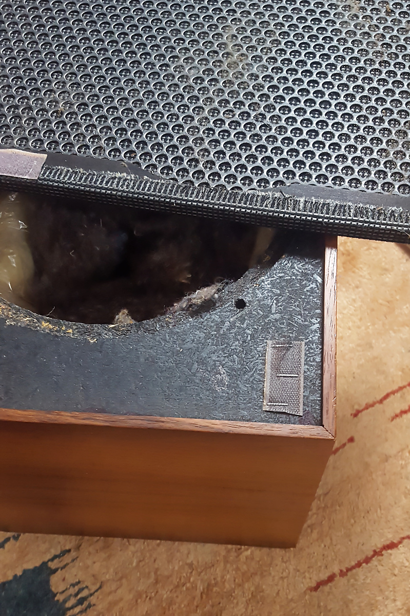

    neulich hab ich ja schon mal verkündet, dass da eine B&O Box aus 1970 "zugelaufen" ist.
    Nicht ganz - ich habe sie an der dänischen Grenze abgeholt ...
    Nachdem Timo seinen Dynaco-Klon vorgestellt hat - und wir das Tema 10"-1,5" schon öfter mal am Wickel hatten, hab ich's dann endlich mal getan.
    Das durchwachsene Wetter an diesem Wochenende war dann der Start, das Ding mal näher zu inspizieren. Vorher war die Box etliche Wochen am Verstärker - in der Sommerzeit nur wenig gelaufen - und mußte erstmal einlaufen. Die enttäuschende HT-Wiedergabe änderte sich von mal zu mal zum Guten. Auch der TT war etwas "träge" - das änderte ich langsam und ich bin erstaunt, wie Detail-reich die aufspielen können - allerdings paßt auch was nicht ....
    Die waren noch recht gut in Schuß - so sieht das mit und ohne Abdeckung aus. Natürlich mit dem Orginal Anschlußkabel dran (2x 0,5mm)

    Schaut man rein, entdeckt man folgendes:
    den schon legendären Seas H087 Hochtöner "4-8 Ohm" und einen ungelabelten Tieftöner, der von Peerless stammen soll ( Quelle: ein dänisches Forum - leider nicht wieder gefunden )

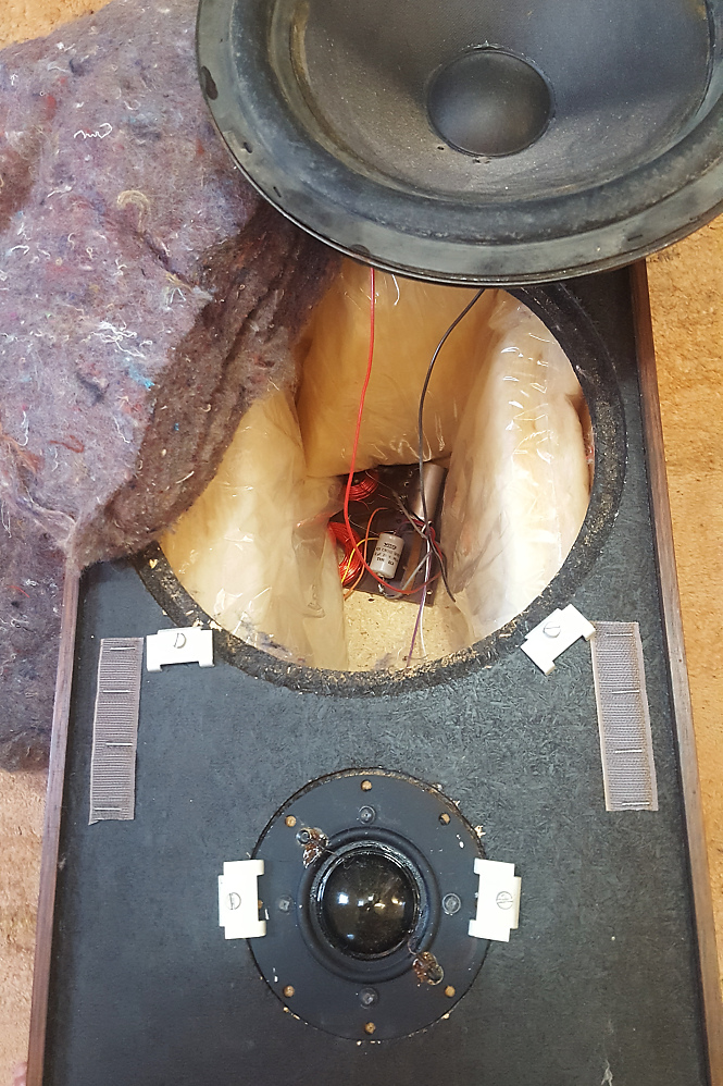

    Das ca. 38l netto große Spanplattengehäuse - frei von Verstrebungen - ist mit Glaswolle-Pads bedämpft - die eingeschweißt sind in eine klare Folie ! Plus graues Wollfilz - für die Zeit ganz normal.

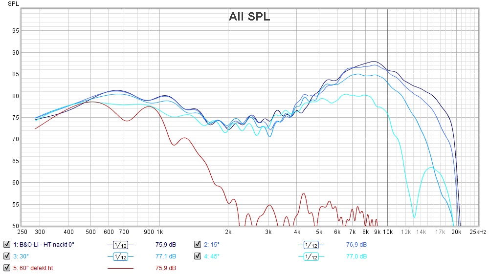

    Dann hab ich die gemessen in 1m Entfernung - Höhe mittig zwischen den Chassis
Hits:	851
Größe:	179,2 KB
    In dunkelblau und rot: jeweils rechte und linke Box - verdammt gute Paar-Gleichheit.
    Violett: der HT ohne Gitter - das macht fast nix.
    Gelb: das ganze am Original-Kabel - jetzt ist es bis auf wenige cm abgeschnitten. Kostet bißchen SPL in Höhen und Bass ...
    Grün: Mit Frontabdeckung. Für diesen Betreib sind sie ja eigentlich vorgesehen: und an einer Wand montiert (hier freistehend).
    Die Box spielt zwischen 5o0-800Hz mit mehr Schalldruck als "ohne alles" - d.h. SPH220HQ plus Magnet - also >91dB. Mal sehen, dass das später so bleibt.

    Unter Winkeln in 15°-Schritten. Ab 45° macht sich die Kante bemerkbar - die Front ist ja ca. 1cm zurück versetzt, damit die Frontbespannung eingelassen werden kann.
    Weiter als 45° kam ich nicht - der HT war tot (rot). was war passiert ? Die Schrauben vorn halten nicht nur das Gitter, sondern auch den Magneten...
    Ja - danke für die Erinnerung - ist wie überall. Er lebt wieder - nach dem Erlebnis war dann erstmal Schluß.

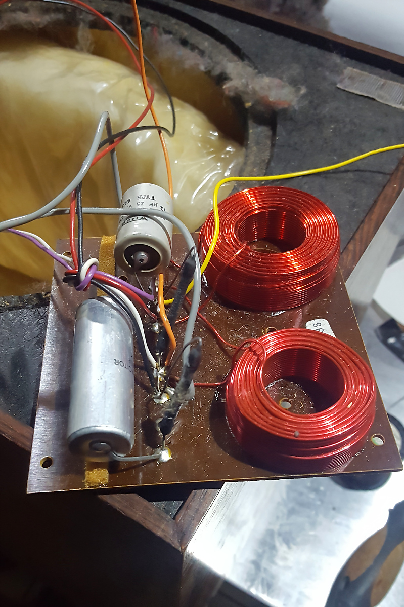

    gestern Abend lies es mir keine Ruhe - da hab ich mich mal an die Weiche gewagt.
Hits:	724
Größe:	503,0 KB
    Die Elkos sollen ersetzt werden. Dann sind da noch diese dünnen schwarzen Widerstände - am vorderen - etwas unscharft - klebt Glaswolle. Der ist wohl mal warm geworden (3 Watt).
    Dieses gelbe und orangene Kabel geht zu einer Steckerbuchse hinten - hier kann man einen weiteren Hochtöner anschließen.... ?!?
    Zuerst hab ich nur die Kondensatoren ersetzt - das Ergebnis war ernüchternd. Kaum Änderung.
    Dann zusätzlich die beiden Widerstände - mit dem, WaSoDaWar. Etwas besser..... der eine war ca. 1/4 mehr, der andere 1/4 weniger als soll .... auch keine Welten.

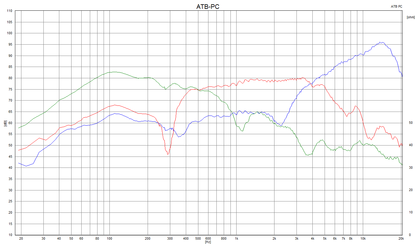

    so gestern abend war ich noch ein bißchen fleissig.
    Da hab ich eine Box noch mal durchgemessen - in der Original-Weiche mit Neuteile wie oben beschrieben.
    SPL "Bestand" - ohne Abdeckung (mittel-blau)
    SPL "Bestand" - mit Abdeckung ( dunkel-blau)
    Dann die einzelnen Wege:
    TT beschaltet ( dkl-grün )
    TT "frei" ( hell -grün )
    HT Beschaltet ( orange-braun )
    HT unbeschaltet ( hell-Orange )
    x-over scheint bei 1,6kHz zu liegen und addiert sich gut auf zur Summe, auch gleichmässig ca. eine Oktave vor / zurück.
    Das der TT so viel Schalldruck durch die Beschaltung verliert ( mess ich noch mal nach ) - der R ( L1) dürfte zwschen 2 und 3Ohm liegen. Das scheint weniger als 0,5mm Draht zu sein....

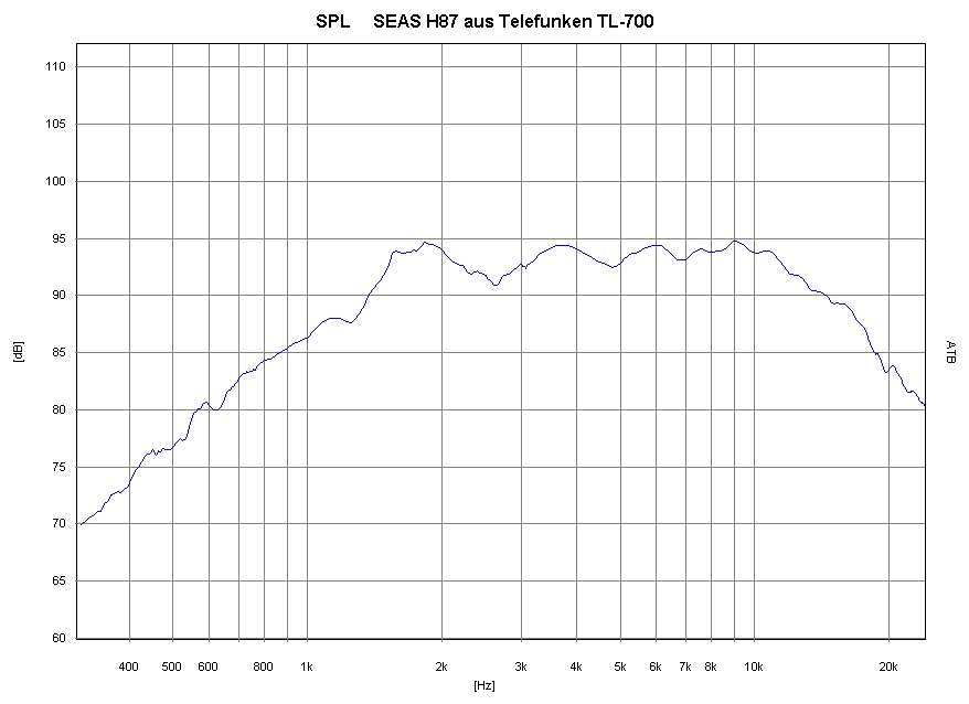

    Noch nirgends hab ich eine SPL-Messung vom H 087 ( hier hell-orange) gesehen - obwohl so viel drüber gesprochen wird. Hat da jemand was zu vergleichen ?
    Um die Chassis "einfach und schlicht" zu verschalten - ist die aktuelle Situation scheinbar gut gelungen.
    Wie man mit dem HT H087 so gleichmässige Frequenzgänge hinkriegen soll wie bei der Telefunken TL500 ... das braucht dann wohl ordentlich Aufwand.

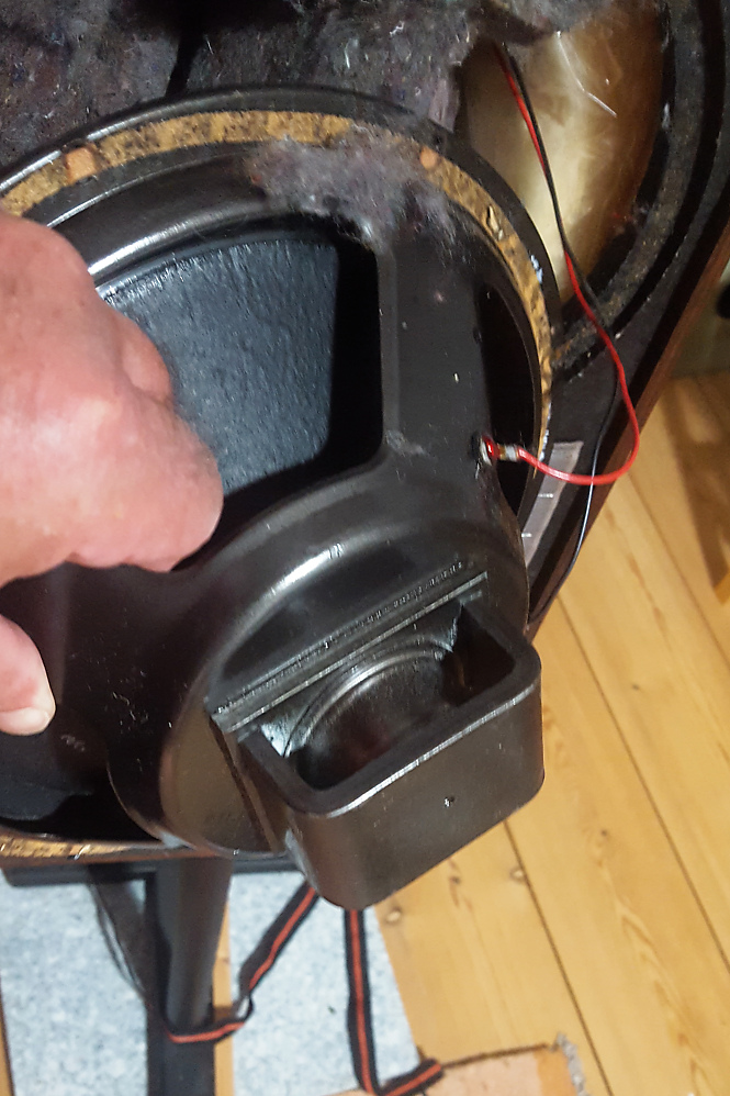

    nachdem der eine Hochtöner ja schon unfreiwillig geöffnet wurde, kamen heute beide nochmal in die Inspektion.
    Der gelblichen Staub auf der Membran - vermutlich Reste des Dichtungszeugs beim Einbau - lies sich gut mit einem Blasebalg-Pinsel aus dem Fotobedarf entfernen - o.k. einige kleine Reste sind geblieben.
    Schwingspulen sehen klasse aus - silberner Draht gewickelt ?
    Und auf dem Polkern sitzt so ein "rauher" halbrunder Propfen - eine Art Gummi mit flauschiger Oberfläche.
    Frontplatte aus (dünnem) Alu - o.k. ( ich dachte zuerst, dass sein Pertinax oder so... )
    mit weich-elastischem Gummiring als Dichtung gegen Magnet
    Dichtungsreste zum Gehäuse entfernt - alles chico

    Das Gehäuse erhält mittig rückseitig zwei Löcher für die neuen Kabel - später sitzt da ein kleines Anschlußterminal.
    Dann kann ich von außen besser arbeiten.

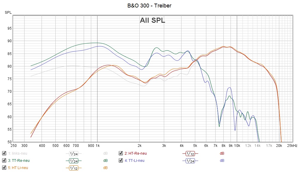

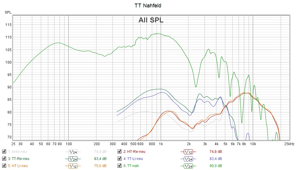

    so - nach einigen Bastelarbeiten gibt es jetzt die Chassis einzeln im Gehäuse und neuen Kabeln.
    R-Tiefton: 3,1 / 3,2 Ohm, R-Hochton: 5,5 / 5,5 Ohm
Hits:	515
Größe:	182,2 KB
    So wirklich viel hat sich nicht geändert. Beide haben einen Dip bei ca 2,2kHz.
    Dann hab ich eine Nahfeldmessung am Basstreiber gemacht.
    Sieht ganz vernünftig aus. Und einen tiefen Dip bei 2,4kHZ.
Hits:	510
Größe:	190,8 KB
    Da habe ich so langsam den Verdacht, dass mir das Gehäuse da ziemlich in die Quere kommt ( oder den B&O-Ings damals).
    Die Einbrüche passen irgendwie zu gut zur Breite des Gehäuses ...
    Das hat ja nicht nur eine Kante, sondern so eine umlaufende 5x5mm Holzleiste, damit die Frontbespannung eingelassen werden kann.
    Auch die Abdeckung ist ja im Grunde eine weitere Kante, an der es nochmals Brechung gibt.

    Ich habe gerade eine H87 aus einer Telefunken TL-700 hier.
    Deren Frequenzgang auf Normschallwand misst sich so:
Hits:	441
Größe:	75,2 KB
    11.03.2009
    Eutin
    2.732
    Danke Frank
    so was hab ich gesucht und erwartet ...
    Ich komm erst am WE weiter....
    Jörn
