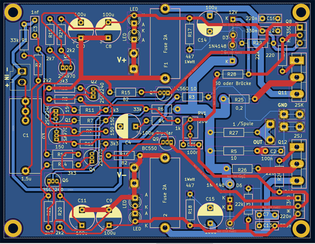

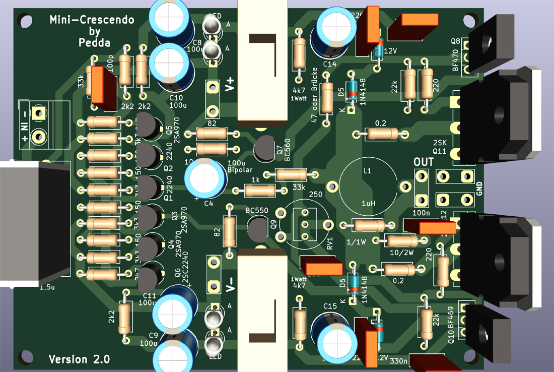

    Vom Mini-Crescendo bin ich angefixt, warum auch immer....aber der Zeit geschuldet sind die Platinen schon recht groß und der Einbau in ein Gehäuse gestaltet sich durch den Winkel, den man benutzen muß, auch nicht grad einfach. Da ich mir den Umgang mit KiCad angeeignet habe, soll sich das auch lohnen. Kleinere Projekte, die ich als Platine hab fertigen lassen, laufen...daher warum nicht mal größer
    Die Originalplatinen haben eine Größe von 160x100 mm. Meine Platinen nun 99x71mm. Das ist schon ein Unterschied.
    Ganz kreuzungsfrei hab ich das Layout nicht gestalten können, aber auch im Original sind 5 Brücken verbaut gewesen...
    Einige Dinge habe ich ja schon geändert, nun gibt es auch neue Ausgangstransistoren 2Sk1058/2SJ162. Sind auch selten geworden, aber Reneas hat die ins Programm genommen als 1:1 Kopie.
    Die Vorstufentransistoren BC546/556 sind durch 2SC2240/2SA970 ersetzt. BC550/560 bleiben. Endstufentreiber sind anstelle der BF469/470 nun MJE 340/350.
    Die Zenerdioden 3,9 Volt werden durch LED Gelb/Rot ersetzt. Das ist einfacher als die ZD zu matchen.
    Das Poti wird durch einen Trimmer ersetzt. Wahlweise 200/100 Ohm mit einem Vorwiderstand. An das Poti kommen 100 nf parallel.
    Die Sourceanschlüsse der MJE bekommen 22k Widerstände. Das Zobelglied wird von 22nf auf 100nf MKP/10 Ohm 5 Watt geändert. Für den Anschluß ist der Ground nun doppelt ausgeführt. Für alle Anschlüsse sind 6,3 mm Flachstecker vorgesehen.
    Damit unterschiedliche Bauformen für den Eingangskondensator passen, sind mehrere Lötpunkte vorhanden.
    Die Sourcewiderstände sind nun 0,2 oder 0,22 Ohm 5 Watt Metallband und die Parallelschalung ist nicht mehr vorhanden.
    Die Kondensatoren für den kapazitiven Ausgleich werden direkt von unten auf die Platine gelötet.
    Die 220Ohm Widerstande auch, wenn sie momentan auch noch gezeichnet sind...
    Die Reihenschaltung 2x220 µF entfällt, wird ersetzt durch 100 µf bipolar.
    Da ich keine liegenden Kondensatoren verwende und die Ausgangstransistoren auch Andere sind, ergibt sich die neue Platinengröße.
    Das sollte es sein an Änderungen...
    Aussehen wäre dann so

    In der 3 D Ansicht sitzen die End-Transistoren auf der Platine von oben, kann aber auch von unten, dann liegend...
    Bevor ich die Bestellung der Platinen tätige, werde ich das Layout noch auf Fehler untersuchen...

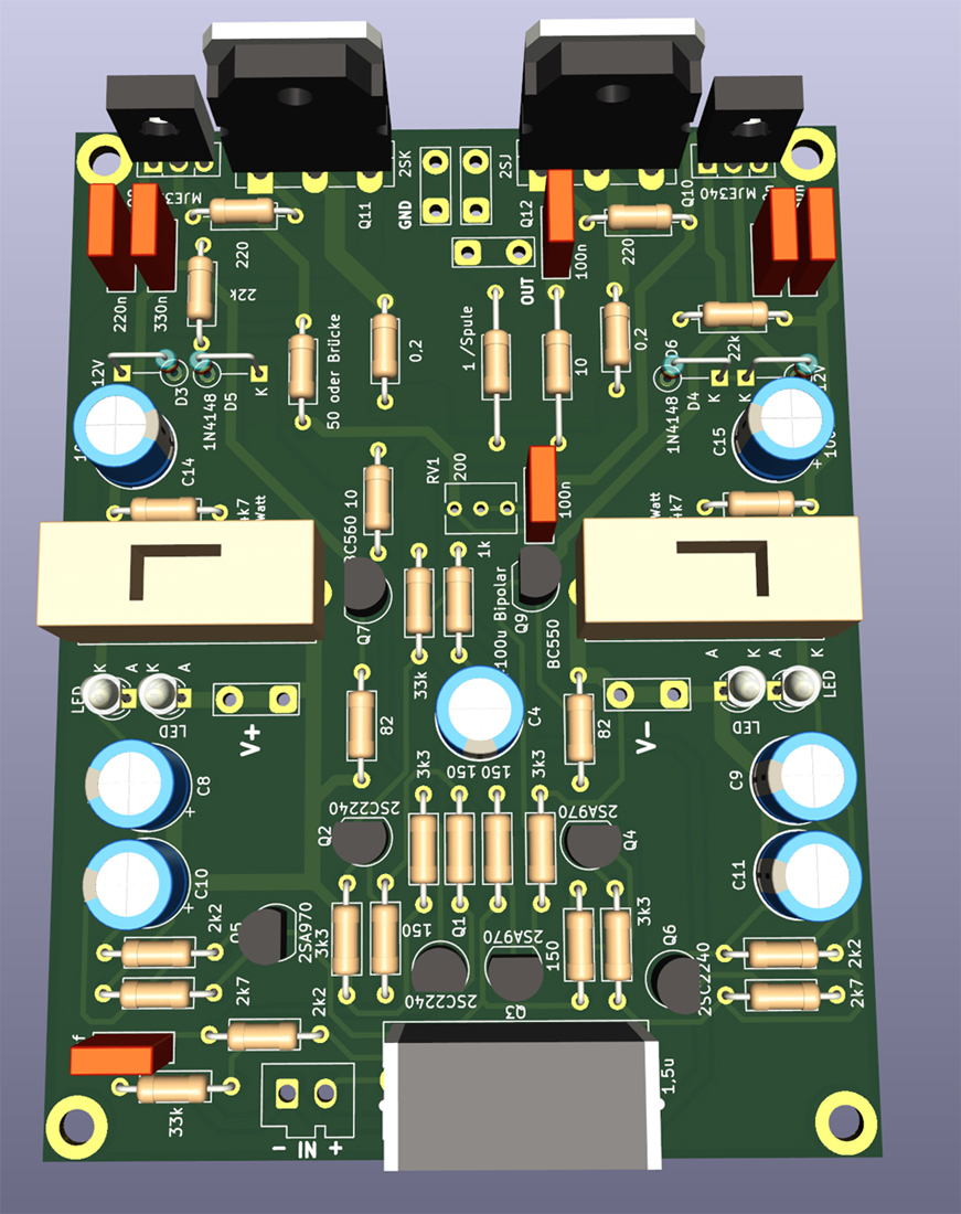

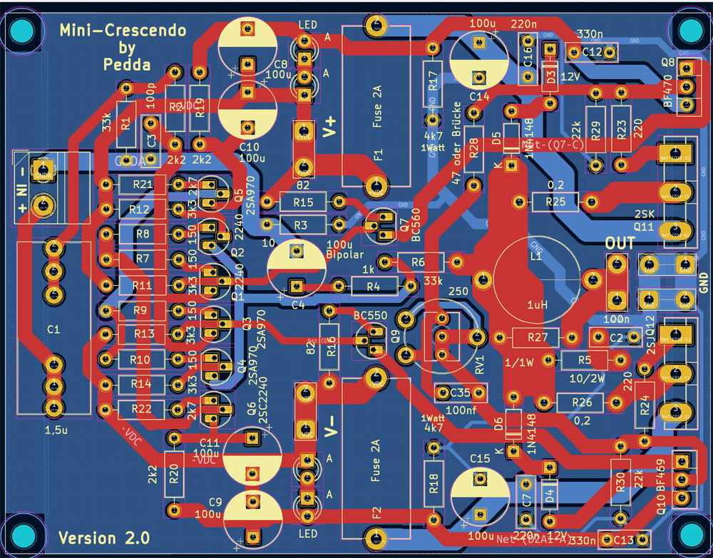

    Da ich das vorherige Projekt ja abgeschlossen habe und ich mit dem neuen Design meiner "Neuversion" nicht so zufrieden war, hab ich mal einige Änderungen vorgenommen und Platinen bestellt. Nun sieht das Ganze so aus ...
Hits:	270
Größe:	988,7 KB
ID:	73815 Klicke auf die Grafik für eine größere Ansicht
Hits:	288
Größe:	558,9 KB
ID:	73816 Klicke auf die Grafik für eine größere Ansicht
Hits:	238
Größe:	354,9 KB
    Die Platine ist wie die vorherige Version auch kleiner als das Original und ich habe einige Änderungen gemacht, die den Aufbau betreffen. Die Spule steht nun und liegt nicht mehr, das Zobelglied ist außen, nicht in der Spule. Output und Ground sind zusammen gerückt. Es gibt noch Kreuzungen, aber weniger als in der Originalversion. Die Leiterbahnen zur Versorgung sollten nicht notwendige 6 A aushalten, der Output noch mehr. Änderungen, die Stabilität betreffend sind implementiert.
    So sind die Transistoren in der Vorstufe 2SC2240/2A970. Die Treiber BF können auch MJE sein...zur Stabilität gibt es 22 K Widerstände am Collector. Das Poti kann auch ein Trimmpoti sein. Eventuell braucht man einen zusätzlichen Widerstand von 47 Ohm. Ich habe kein Trimmpoti mit 250 Ohm, stehend, gefunden. 200 Ohm gibt es...die liegende Variate geht eben auch, dann wird eine Brücke anstelle Widerstand gelötet.
    Die Kondensatoren sind stehende Typen, da ist die Beschaffung einfacher. Anstelle der 3,9 Volt Zener sind rote LED geschaltet. Das ist genauer.
    Die Platinengröße ist geldsparende 99x76 mm groß, keine Europakarte mehr.
    Durch die breiten Leiterbahnen wird eine dickere Kupferschicht wohl unnötig.
    Hab ich was vergessen ? Kann sein....
    Jedenfalls werde ich so mal aufbauen...
