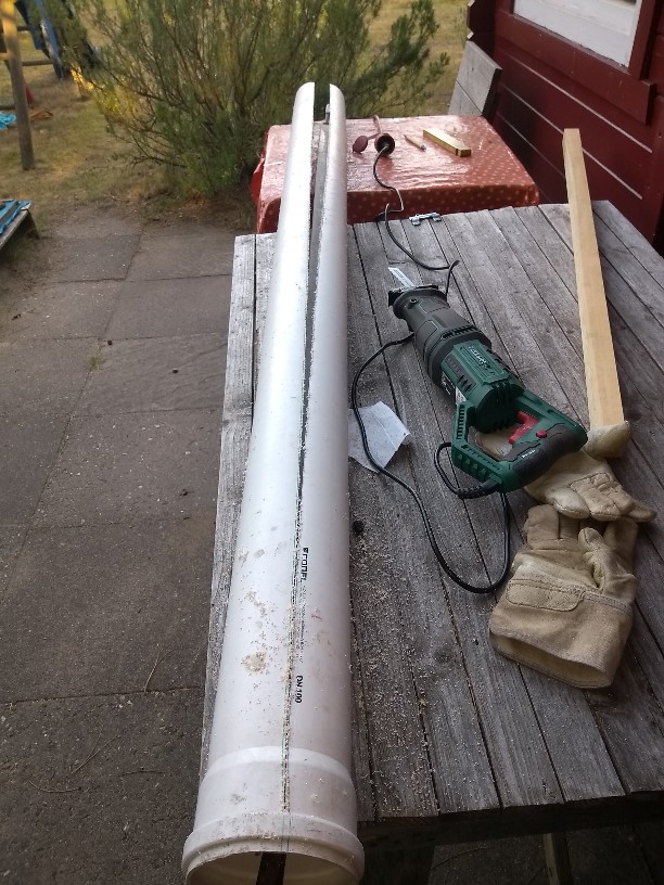

    Erste Baumaßnahme
    Habe ein dn100 aus meinem Fundus halbiert.
Hits:	289
Größe:	168,5 KB
    Grüße Hartmut

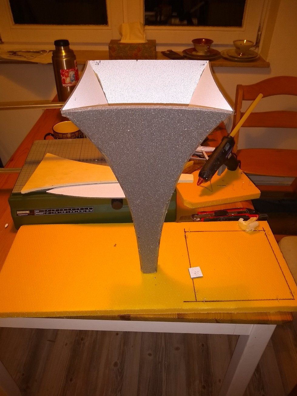

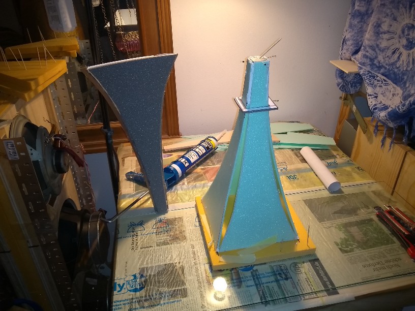

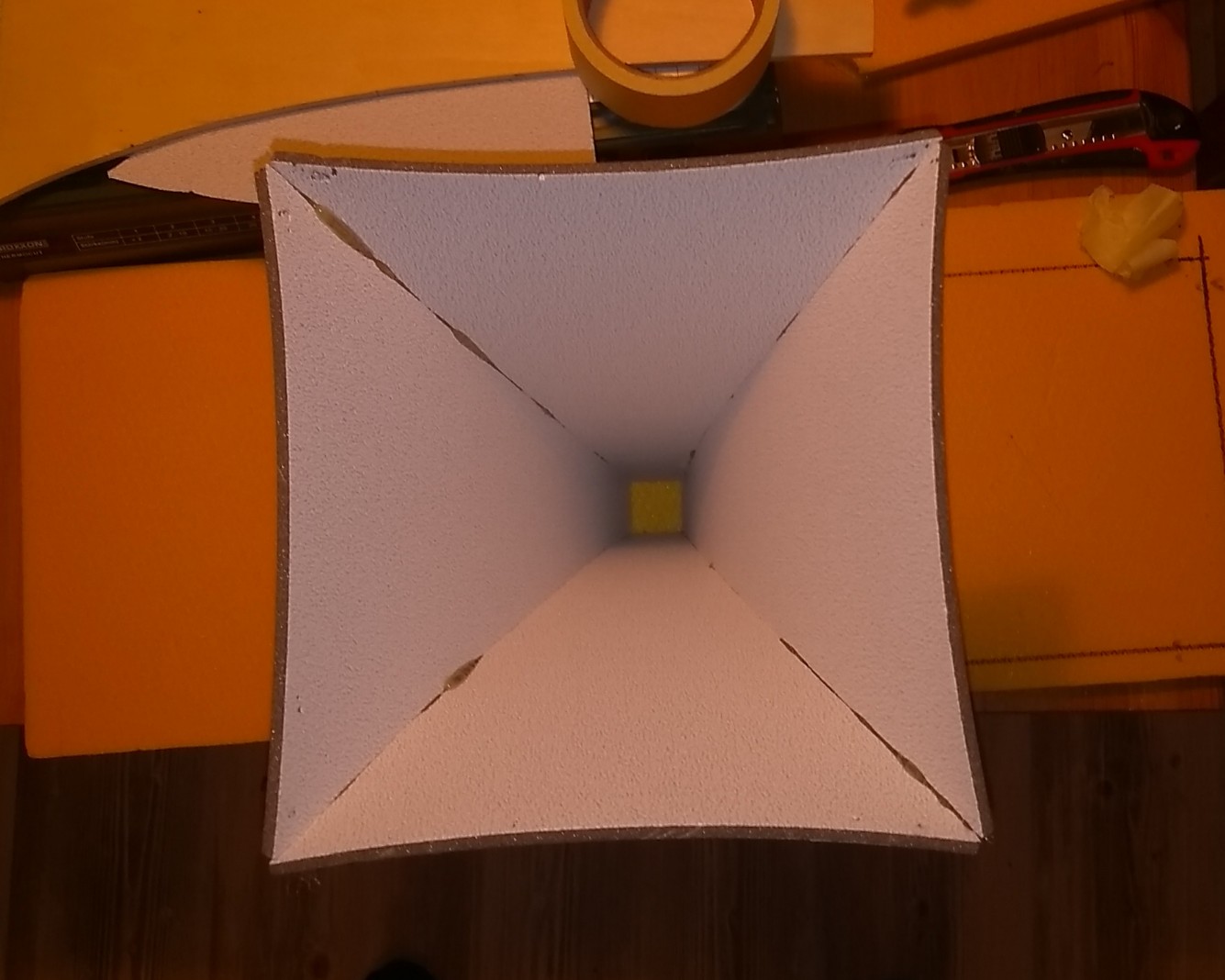

    nach langer Überlegung bin ich zu dem Entschluss gekommen; was soll ich mit einem Lautsprecher, den ich absolut nicht gebrauchen kann? Also, keine grimmige Ikea - vielleicht später mal.
    Aktuelle bekloppte Idee: Ich baue aus den 5mm NIVÅ was horniges 2Reihen a 4 Tüten Multizellenhorn ... für unten drunter leihe ich mir meine 614er Memorial aus.
    Sowas wollte ich schon immer mal probieren
    Und es gibt auch schon eine Prototypen-Tüte
Hits:	131
Größe:	166,0 KB
ID:	67680Klicke auf die Grafik für eine größere Ansicht
Hits:	130
Größe:	252,8 KB
    Grüße Hartmut

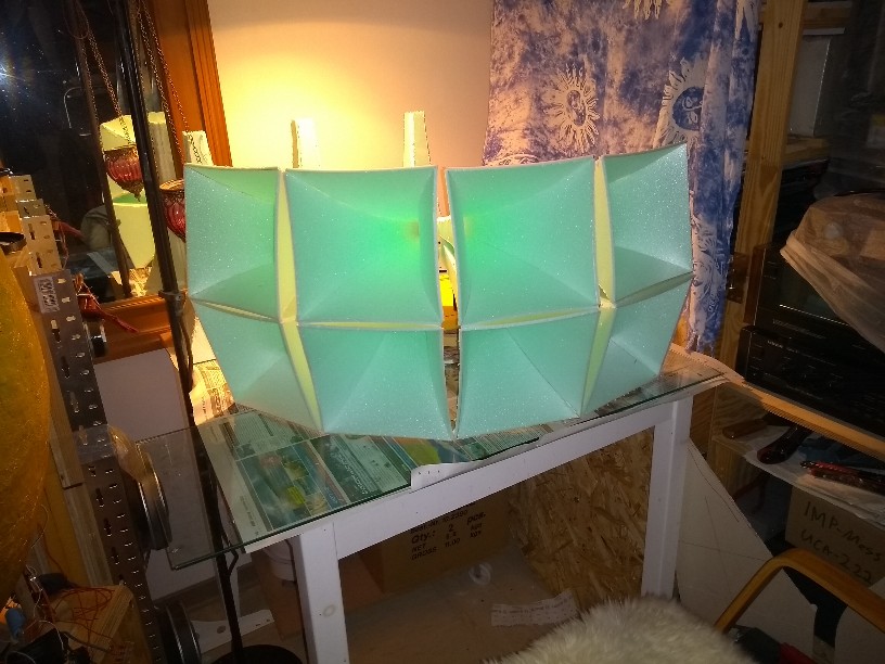

    Standard NIVÅ-Multizellenhorn
    erste Tüte ist im Bau.
Name:	IKEA Multizellenhorn Zelle1 Bau.jpg
Hits:	93
Größe:	138,8 KB
    Bin selber gespannt, ob ich die Geduld habe 64 Seitenteile auszuschneiden und wieder zusammenzukleben.
    Mit dem Messer geht es schneller, als mit dem heißen Draht.

    Standard Nivå
    Produktionsstand: 4 Tüten und 1 im Bau
Name:	4 Tröten und 1 im Bau.jpg
Hits:	75
Größe:	190,1 KB
    Edit:
    alle 16 Tüten fertig
    8 zusammengestellt sind schon sehr dominant
Hits:	68
Größe:	124,7 KB
    Geändert von dy1026u (13.02.2023 um 07:15 Uhr)

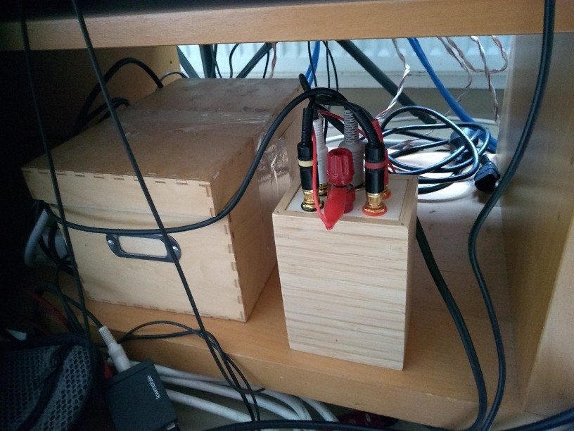

    Dragan Phonopre
Hits:	78
Größe:	111,9 KB
    bekommt noch ein Dragan Netzteil
    Im Bau:
Hits:	81
Größe:	118,8 KB
    Grüße Hartmut

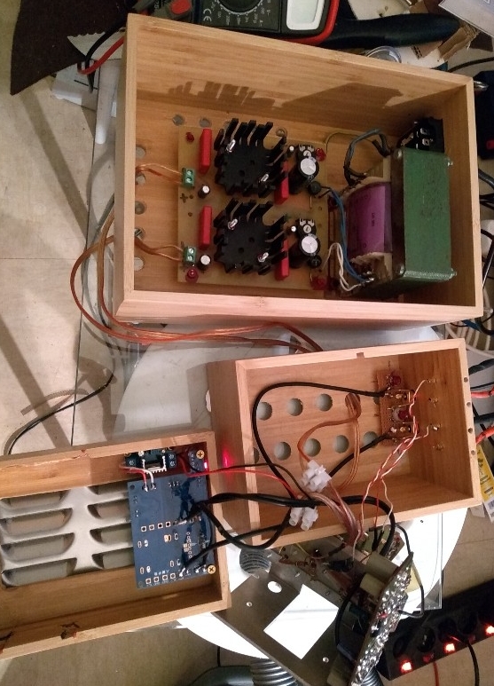

    Vergesslich Benutzerbild von dy1026u
    19.01.2016
    1.682
    Der alte Trafo brummte mechanisch, die sehr billigen Platinen taugten auch nix.
    Und kaum macht man es richtig, schon funktioniert es.
Hits:	30
Größe:	176,7 KB
Hits:	42
Größe:	151,6 KB
Hits:	43
Größe:	126,1 KB
    Das Gehäuse ist das Größere der beiden Ikea Dragan. Wärmeentwicklung ist gering, muss ich noch Mal drauf achten, wenn der Deckel länger drauf ist, aber bei der geringen Leistungsaufnahme des Phonopre gehe ich davon aus, kaum eine Heizungsunterstützung zu haben.
    Grüße Hartmut

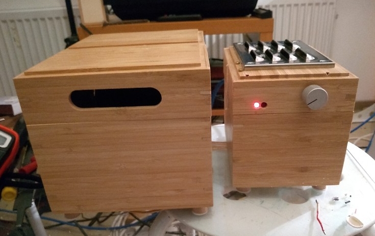

    19.01.2016
    1.682
    das kommt mit:
    Phono Pre in IKEA Dragan Zahnbürstenhalter
    NT 2x12Volt für phonopre in einer mittelgroßen Dragan Bambus-Kiste aus 4er Set
    NT 2x24 Volt in großer IKEA Dragan Bambus Kiste (3er Set) für
    Verstärker in mittelgroßer Dragan Bambus-Kiste aus 4er Set
    (Prototyp ist gerade eben erst fertig geworden und noch nicht explodiert)
Hits:	38
Größe:	324,3 KB
ID:	70054Klicke auf die Grafik für eine größere Ansicht
Hits:	32
Größe:	180,1 KB
    BetonEierLautsprecher mit IKEA Svartpepper - Eierständer
    Natürlich mein eigener Strom und Plattenspieler.
    Ich freue mich wie Bolle auf das WE
