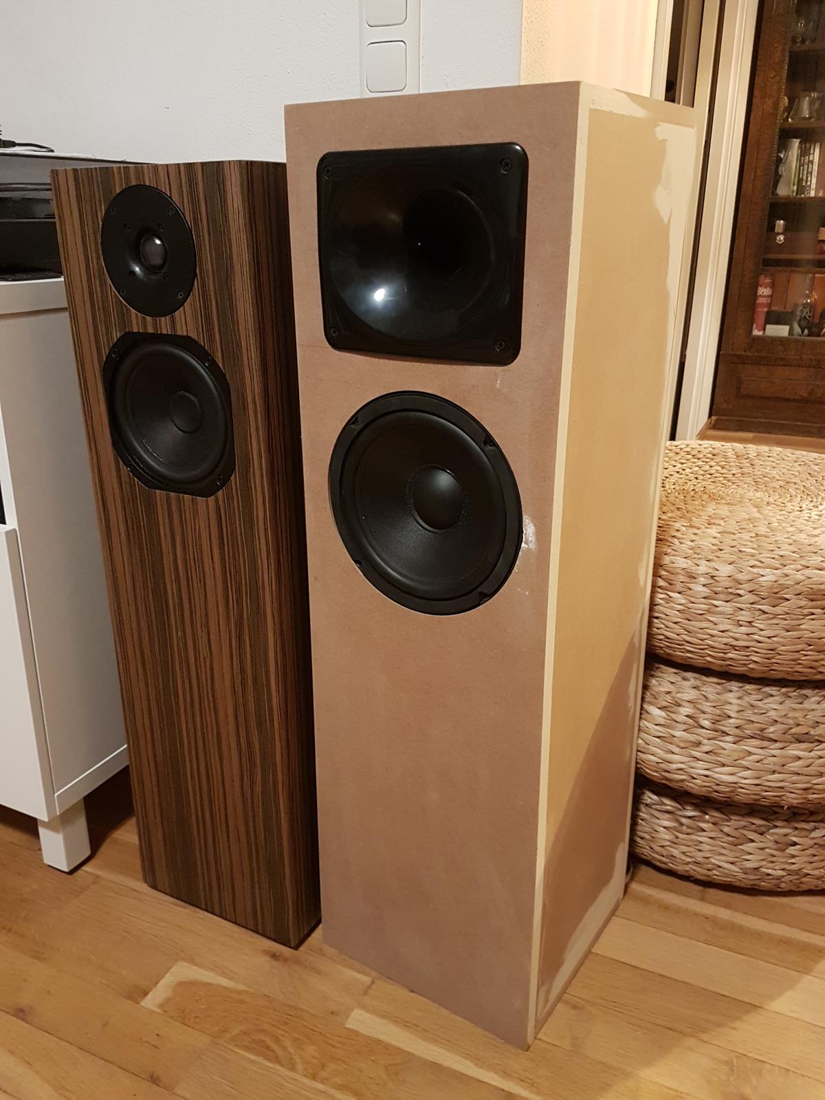

    So, auf in die nächste Runde.
    Das SaraiFo Furnier ist relativ dick, lässt sich gut schleifen und die Kanten sind - wenn man es in der richtigen Reihenfolge aufbringt - auch gut zu machen.
    Bin zufrieden :-) (ein Geheimtipp beim Furnieren: eine nicht zu gute Kamera beim Fotos machen verwenden...)
    Hier mal zu sehen, wie groß der Klops ist...

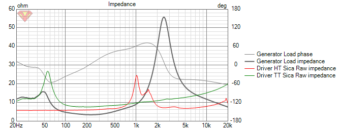

    Das Horn... tja, der treiber... tja.. also... wie soll ich anfangen.
    Solo ohne Horn messen sich die Treiber gleich. Sobald dann aber eine Luftlast dranhägt ist eine Impedanz im Eimer
    Nicht schön. Der Filter der Weiche hat zwar rein SPL mässig genauso gut funktioniert, aber man konnte es hören - Anstregung und irgendwie mangelde Attake. Also, Membran/Spule raus und ersetzt (das ist mal einfach...) und dann war es auch gut. Die Schwingspule ist zwar Zwangszentriert, aber hat an der Anschlusstelle zur Lötfahne eine leichte Verdickung so dass die bei Kompression/Luftlast wohl nicht frei/smmetrisch läuft und dann haben wir den Salat.
    So sieht das ganze dann real aus (undichtigkeit noch im Bass)
    Ja und nun...
    Ja und nun... also Fallstricke sind noch eine falsch gelabelte Spule und Zeit um alles wieder zusammenzubauen.... aber es klingt schon mal sehr ansprechend, anspringend und auch nach ... gut.

    So, nun antworte ich mir mal selbst...
    Warum ist das Ding noch nicht fertig?
    Weil ich eine falsch deklarierte Spule im tiefton-zweig bekomme habe. Ich habe jetzt 3 Wochen damit zugebracht alles immer wieder zu pürpfen und versucht den Fehler in VITuixCad nachzubilden. Aber dass die 1,5mh spule nur 1,2 mh hat, hab ich nur durch eine Vermessung aller Bauteile rausgefunden - hatte ich auch noch nie..
    Naja, nun einen Ersatz besorgen, alle Teile vermessen - auch die Widerstände - und dann mal sehen.

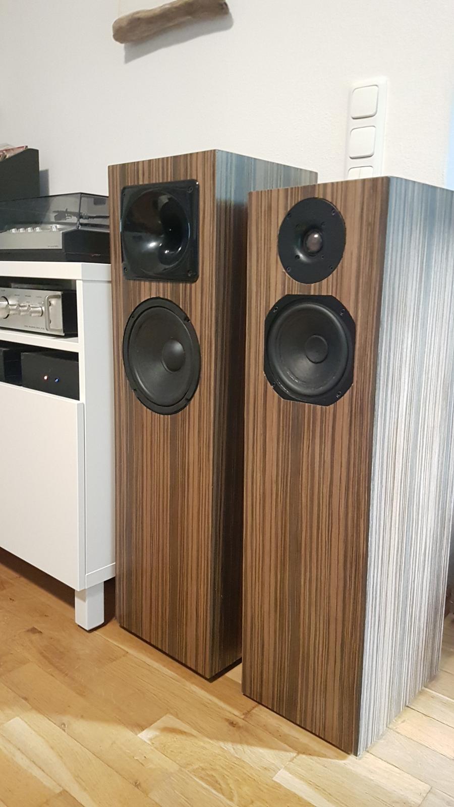

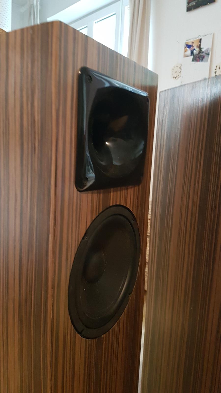

    19.11.2008
    5.789
    So, ich habe fertig...
    Das Horn hat seine ganz große Stärken tatsächlich nicht nur bei Dynamik, sondern auch bei Stimmen – Choraufnahmen klingen ganz wundervoll. Eine tolle Box, die alles kann was man zum Musikhören braucht, auch ohne Limits. Aufgrund des Horns nicht ganz so Rundstrahlend wie Tante Mathilda, aber in Hörachse auf jeden Fall etwas gediegener und ehrlicher.
    Tante Mathilda kann man über all gut hören, im ganzen Raum (wie auf dem Schrottplatz der ??? eben auch), bei Onkel Titus muss man sich schon hinsetzen und zuhören. Wird dann aber mit ganz ganz feiner Wiedergabe belohnt.
    Mein Fazit zu den Treibern:
    Bass: ganz fein - Problemlos, geht auch in weniger Volumen, macht alles richtig.
    Horn: Oh mei... was für eine Zicke. Sehr sensibel in der Abstimmung bzgl. der Widerstandswerte in den Paralellzweigen (1 Ohm sind locker mal 2-3db Abweichung) und tatsächlich eine schwache Paargleichheit. Ich habe hier 4 Spulen/Membrane und hab mir dann die besten beiden rausgesucht und hab dann trotzdem noch tlw. 3-4db Schwankungen - leider nicht überall, sondern nur im Bereich von 4-7khz. Da muss dann links und rechts eine eigene Weiche bekommen... Für das Geld, nicht überzeugend von sica.

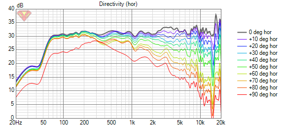

    19.11.2008
    5.789
    Hallo Sven,
    Danke für Dein Feedback - ich habe das auch so in Erinnerung, allerdings hatte ich da wirklich mit 1-2 Ohm Schritten im Hochton Experimentiert und dann war es recht schnell auch etwas Dumpf.
Hits:	166
Größe:	48,2 KB
    Hier kann man gut sehen, dass die Energie bei 0° auf Achse etwas zu viel ist bei 3-4 Khz. Das macht den Höreindruck aus. Wenn ich dem HT da etwas weniger Pegel gebe oder an den Saugern spiele, bekommen ich dann eine Dumpfe Wiedergabe unter Winkel, da stimmte es dann wieder nicht mehr. Und nachdem ich für links und rechts verschiedene Werte mit den Weichen brauche, weil die Paargleichheit der Treiber so mies ist, habe ich mich dann darauf geeinigt...
    Aber ich kann deinen Höreindruck total verstehen - Chöre fand ich damit ganz wunderbar.
