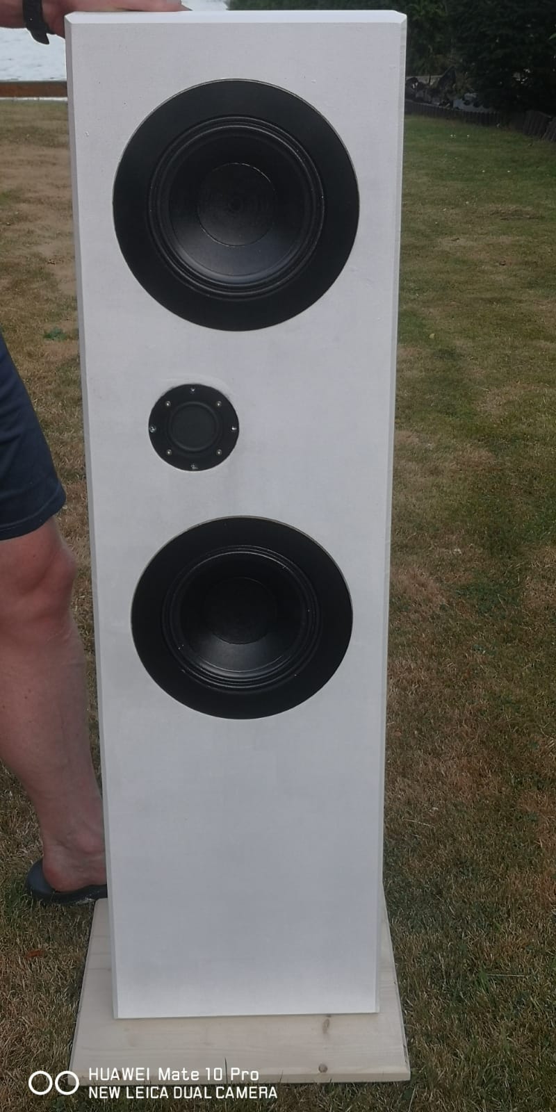

    - die Anordnung ist nach D'Appolito, aber dessen Kriterium wird gerissen (finde ich nicht schlimm)
    Weitere Details:
    - das Gehäuse ist deutlich breiter und höher geworden als für die 400 Hz Halbraumstrahler nötig. Der Bafflestep liegt bei ca 130 Hz, dafür pusht die
    - vor dem BMR sitzen 3,4 Ohm Vorwiderstand. Damit werden rechnerisch bei fast Vollaussteuerung der Aktiveinheit die 85 dBA (bzw. der Anteil, den der BMR tragen muss) erreicht.
    - die Bässe sind so gewählt, dass deren Schwingspule die unter den genannten Bedingungen bei 85 dBA gerade noch im linearen Bereich arbeitet
    - Vor jedem Bass sitzen 3 Ohm Vorwiderstand, und das Gehäusevolumen ist so bemessen, dass bei fast Vollaussterung die für 85 dBA notwendige Auslenkung erreicht wird (weil ich zu blöd bin, ein Maß in FreeCad richtig zu übernehmen ist es etwas größer geworden; das gleiche ich später vielleicht durch die Widerstände wieder aus)
    - Die Gehäusewände sind aus 12 mm MDF, für die Tieftöner aufgedoppelt. Ich würde, sollte ich den irgendwann nochmal bauen müssen, eine dickere Schallwand nehmen und dafür um den BMR herum großzügig ausfräsen. Ist einfacher zu fertigen.
    - Alle größeren freien Wandflächen sind mit doppelt Alubutyl belegt (ich nenne es die "Walwal-Methode")
    - die schmalen Seiten der Tieftongehäuse sind zusätzlich noch mit 30 mm Soniflex soni WAVE belegt. Reste der Zuschnitte sind in das Gehäuse des BMRs gewandert
    - der BMR hat den passenden Ring von Variant-Hifi spendiert bekommen. Wichtiger Hinweis: ich finde die Durchgangsbohrungen für die Gehäuseschrauben ziemlich knapp toleriert, ich empfehle, die aufzufeilen. Ansonsten nettes Teil
    - Die Bässe haben einen urhässlichen Korb, die habe ich deshalb vertieft verbaut und sollen per Aluring abgedeckt werden (der kommt aber erst drauf, wenn sonst alles Ok ist)
    - die Vorwiderstände sollen über die Rückwand zugänglich sein, der Zugang durch eine Aluplatte abgedeckt werden. Den Zugang habe ich aber offensichtlich für Kinderhände dimensioniert, da werde ich ein wenig improvisieren müssen.
    - Zwischendurch war das Ding mal auf dem Weg zum Wandlautsprecher, da bin ich aber wieder teils von abgerückt. Sollte aber trotzdem noch nah an der Wand funktionieren.
    - das Design ist für das neue Wohnzimmer durch die allerhöchste Entscheidungsebene abgenommen (naja, ehrlich gesagt, wir warten mal ab, die die Trümmer da wirklich drin stehen )
    - Beim Fuß ist das Design noch offen, dass müssen wir uns in Realität auf dem neuen Laminat anschauen

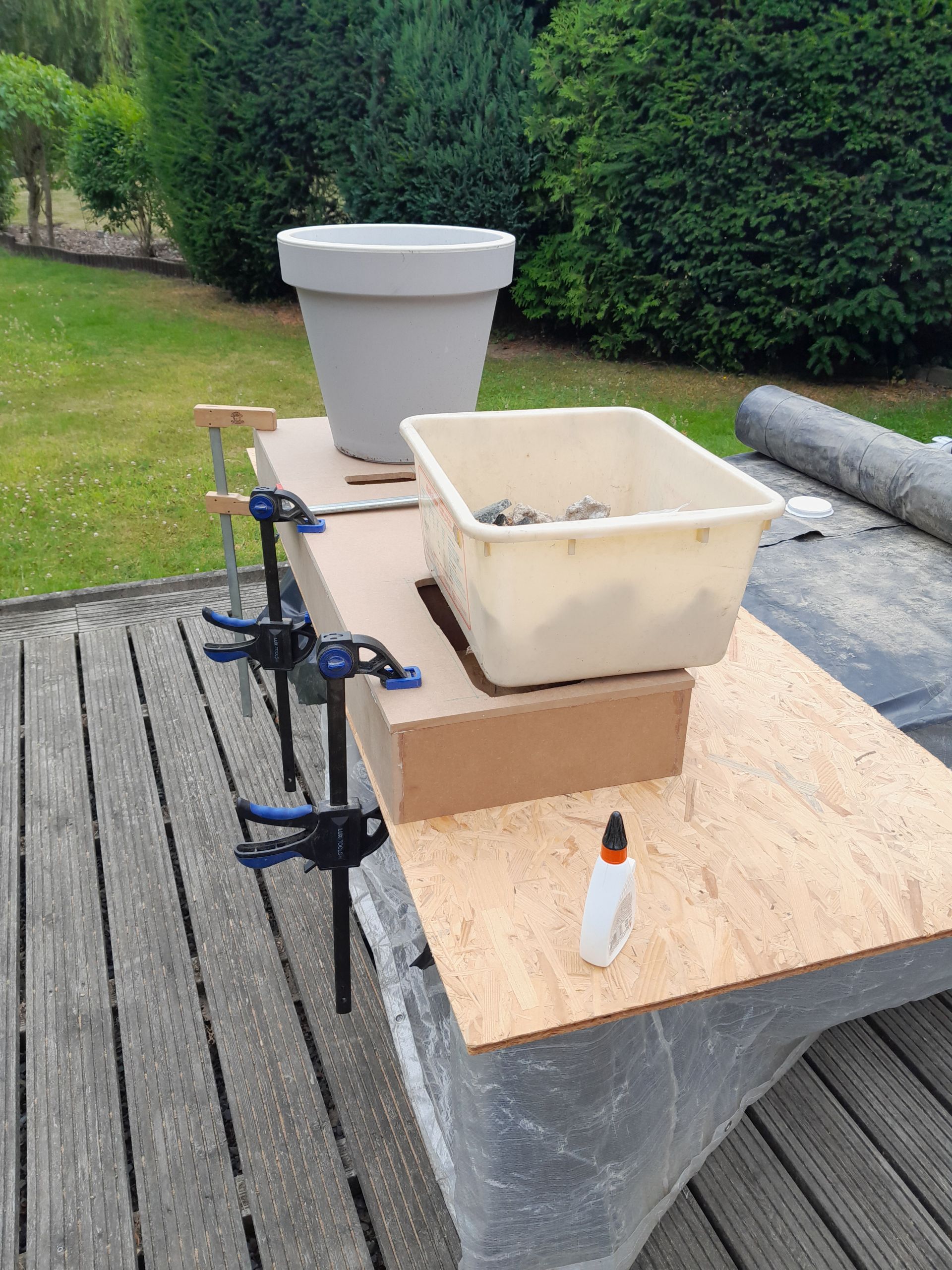

    Im Anhang noch ein paar Impressionen der Bauphase und auch ein Bild mit "Probeeinbau" der Chassis. Dann wird auch die Wahl des Namens klar.
    Freue mich auf Kommentare.
    P.S.: das Hochladen der Fotos klappt gerade nicht so wie ich mir das vorstelle, ich erstelle den Beitrag erstmal ohne und füge die dann nachher ein. Bevor mir jetzt durch Unachtsamkeit der ganze Text verschütt geht.
    P.P.S.: jetzt hat es geklappt, ich war Schuld. Waren ein klitzekleinesbisschen zu groß
    P.P.S.: noch zwei Fotos gefunden, auf denen man auch die Rückseite und das Format besser sieht

    Nein, da läuft noch nichts. Ich vermute auch, dass ich erstmal noch etliche Lecks stopfen muss. Das wird knifflig genug weil es ordentlich eng drin zugeht.
    Weitere Baustelle: aus irgendeinem Grund will der Schaumstoff nicht so richtig auf dem Alubutyl kleben bleiben. Manche Elemente halten, die anderen nicht. Der erste Sprühkleber (Uhu) taugte gar nichts, der zweite (Pattex) ist besser.
