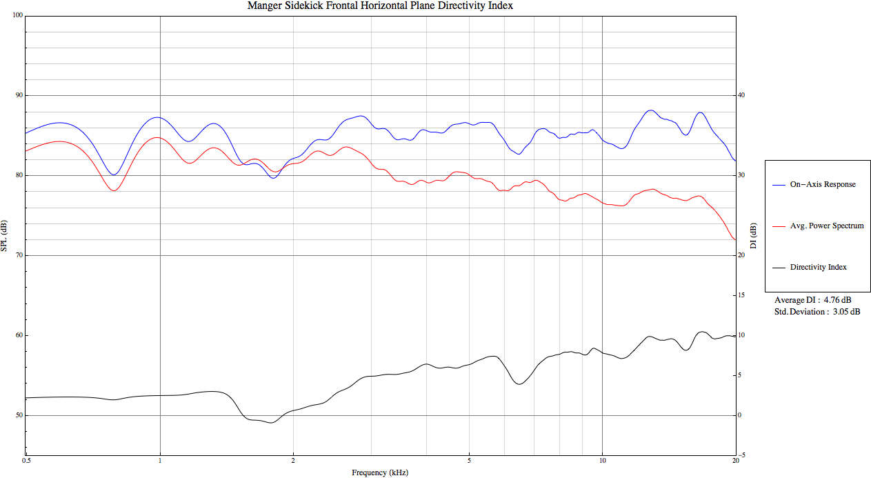

    Ich hab mir dazu ein Musikstück mit Instrumenten und Gesang gesucht, und
    mit einem 1, 5 bis 2 kHz 48 dB / Okt Bandpass gefiltert.
    Die Stelle wurde übrigens auch schon als Mangerloch bezeichnet. Wenn man es aber entzerren will, indem man gerade dort den Pegel anhebt kommt
    wohl nichts gutes dabei heraus.
    Für eine endgültige Bewertung fehlen uns zuverlässige Messungen. Es gibt in diesem Frequenzbereich auf jeden Fall eine erhebliche Diskrepanz zwischen Direkt- und Diffusschall.
    Andererseits zeigen sound power und PIR im Bereich 1-2kHz keinen Einbruch, was gegen eine auffällige Klangverfärbung spricht - falls die hohen Verzerrungen auch unter Winkel bestehen, kommt deren Einfluss aber noch dazu (dann wäre eine Pegelanhebung in diesem Bereich definitiv keine gute Idee).
Hits:	2869
Größe:	63,6 KB
ID:	66750 Klicke auf die Grafik für eine größere Ansicht
Hits:	2763
Größe:	66,3 KB
    https://pierreaubert.github.io/spino...princeton.html
    https://www.princeton.edu/3D3A/Direc.../index_DI.html
    Wie schon gesagt, scheint der Bereich 2-3kHz ein Problem zu sein, was man aber mit EQ angehen kann. Meine Bedenken wären bei so einem Lautsprecher, dass die sound stage nicht stabil ist und zum Beispiel Instrument/Gesang abhängig vom Frequenzbereich unterschiedliche "Präsenz" zeigen, also zum Beispiel mal mehr oder weniger im Vordergrund stehen, also frequenzabhängig leicht wandern.
