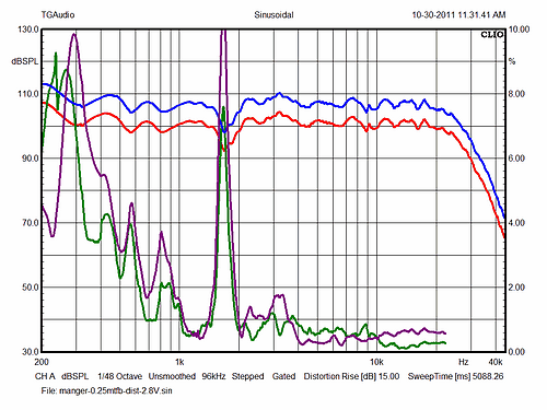

    Vor allzu starken Urteilen ala "das misst sich so, also hört es sich so und so" an würde ich warnen. Akustische Messwerte sind gute Anhaltspunkte, keine Frage; grobe Schlüsse kann man anhand ihnen, wenn sinnvolle / praxisrelevante Methodik, korrekte Durchführung und korrekte Interpretation, schon ziehen. Um komplexen Fragestellungen klar / eindeutig auf den Grund zu gehen bzw. diese evtl. gar pauschal zu beantworten bedarf es allerdings penibel durchgeführten Experimenten mit insb. entsprechenden Samplegrößen.
    Anhand der auf Seite 1 verlinkten Messwerte (übrigens, vorbildlich - auf einer Seite gleich mehrere Datensätze MIT Quellenangabe - sieht man in Diskussionen wie diesen leider selten) würd ich den MSW noch nicht in eine Ecke stellen.
    Frequenzgang (auf Achse) nicht wie mit dem Lineal gezogen, aber im Schnitt doch relativ ausgewogen. Off axis wellig, aber über die Hörbarkeit kann man sich klar streiten - Toole hat mein ich mal festgestellt dass der erste beim Hörer eintreffende Schall (Direktschall) der relevante ist, und das Gehör den Rest (Diffusschall) gut ausblendet; zuletzt haben sich hier auch ein paar Forenuser dafür ausgesprochen. Da ich viel Indoor (Raumeinflüsse) vs. Outdoor (keine Raumeinflüsse) höre, und anhand dessen über viele Jahre immer und immer wieder feststellen musste dass klangliche Charakteristiken von Lautsprechern fast vollkommen unabhängig vom Raum (mit Ausnahme akustisch gänzlich ungeeigneter, wie vollkommen unbedämpfte; und natürlich ebenso des Bassbereichs, in dem Raumresonanzen große Pegelunterschiede verursachen, welche natürlich hörbar sind) bestehen bleiben, muss ich mich dem anschließen.
    Und ob 1, 2 schmalbandige Zacken im CSD im Hochton bis Superhochton jetzt so der große Ausschlussgrund sind, würde ich ebenso stark anzweifeln. Da musst du überhaupt erstmal ein Musiksignal finden, das die in relevantem Maße anregt.
    Was nichtlineare Verzerrungen angeht: Papers wie Measurements and Perception of Nonlinear Distortion—Comparing Numbers and Sound Quality, A. Voishvillo, JBL, & The Correlation between Distortion Audibility and Listener Preference in Headphones, Listen Inc., Harman geben über die Zuordbarkeit von Messdaten zu Höreindruck Aufschluss.
    Ich bin mir recht sicher, das dieses Verzerrungsniveau im hörkritischsten Bereich hörbar sein kann:
Hits:	3191
Größe:	51,1 KB
    Manger at 2.8 volt and 5.6 volts equivalent to 87 dB and 93 dB at 1 meter. Some serious problems at 1.6 kHz.
    Vielleicht betreibt man das Chassie eher als Hochtöner ab 2 oder 3 KHz
    Ich möchte ja nicht frech werden. Aber es hilft ungemein wenn man Messungen korrekt interpretieren kann....
Hits:	3191
Größe:	51,1 KB
    Möglich, keine Frage. Wahrscheinlich, ich würde sogar sagen ja. Sicher, erst wenn der Zusammenhang von jemandem wohldokumentiert unter Ausschluss aller anderen möglichen Ursachen untersucht worden ist; und der Aufwand dafür überschreitet wohl auch die des ambitionierten Hobbyanwenders - zumal die Zuordbarkeit von nichtlinearen Verzerrungen zum Höreindruck ja auch bei den Gewerblichen größtenteils noch ein Fragezeichen ist.
    Die "Distortion Rise 15 dB" gibt's dann auch noch zu beachten. Wenn das heißt dass die Klirrkurven um 15 dB angehoben sind, liegen wir ja eher im Bereich von 1 als 10 %.

    ... Die "Distortion Rise 15 dB" gibt's dann auch noch zu beachten. Wenn das heißt dass die Klirrkurven um 15 dB angehoben sind, liegen wir ja eher im Bereich von 1 als 10 %.
    Wenn bei Clio der Klirr in % eingestellt, wird "Rise" nicht in die Darstellung einbezogen ....
  12. #32
    04.09.2015
    1.336
    Der Autor der Quelle schrieb dazu:
    It seems we have an explanation for some of the sonic experiences. More than 10% harmonic distortion at ~1.7 kHz!
    No wonder the Mangers can't handle Siri's Killer Note.
    Ich kenne CLIO nicht aus der eigenen Anwendung, aber das Diagramm zeigt 10 % THD @1,7 kHz bei moderaten Pegeln. Darauf bezog ich mich.
Hits:	3191
Größe:	51,1 KB
    Vorsicht: sieht furchtbar aus, aber bei der Frequenz ist die Grundwelle um ungefähr 10 dB bzw. Faktor 3 runter. Das heißt, dass da der Klirrfaktor um ungefähr den gleichen Faktor überbewertet wird. Das ist ein grundsätzliches Problem in dieser Darstellung. Sinnvoller ist es daher, den Klirrverlauf in dB darzustellen. Dann bleibt immer noch eine Klirrspitze, die sieht dann aber weit weniger dramatisch aus.
    Der Kandidat hat 100 Punkte !
    Naja, das kann man auch anderes herum sehen… nämlich, das man versucht wäre diesen Einbruch zu entzerren und damit die Problematik entsprechend verschlimmert.
    Wie auch immer, in dieser und in anderen Messungen ist klar ersichtlich, dass der Manger gerade in dem für Ohr empfindlichsten Bereich größere Probleme hat, von denen man stark annehmen kann, dass sie auditiv durchschlagen… was eine Erklärung für die Hörberichte sein wird.
    Das verstehe ich nicht. Wenn mit HD(dB) = Level-FR - Level-HD gerechnet wird, interessiert immer nur das "Verhältnis" von Grundwelle zur Harmonischen und ob die Grundwelle noch in der Lage ist die Harmonischen zu maskieren.
    Dass die Grundwelle bei 1.7kHz um 10dB abgesenkt ist, spielt bezüglich der Maskierung keine Rolle, außer dass bei geringerem Masker-Pegel (also unser Grundton bei 1.7kHz, zum Beispiel ein Klaviertastenanschlag) der Klirr weniger gut maskiert wird.
    Bei 1.7kHz wird 10% HD2 mit einem "single tone" oder "narrow band" Masker und um 80dB Masker-Pegel, nicht mehr maskiert. Wäre also theoretisch hörbar.

    Es geht mir eigentlich nur um die Darstellung, weil die so dramatisch aussieht. In dB dargestellt sieht das entspannter aus.
    Kurz überlegt: 1% Klirr sind -40 dB bezogen auf die Grundwelle, 10% Klirr sind -20 dB. In der Umgebung um diese Frequenz sind es 0,5% - 1%, also -46 dB bis -40 dB. Wäre die Grundwelle linealglatt würde da also eine Spitze von 20 bis 26 dB herausragen. Weil die Grundwelle aber schon um 10 dB abgesenkt ist ragt die Spitze nur um 10 bis 16 dB heraus.
    Das Chassis hat da definitv ein Problem, aber das ist ja nicht sein einziges.
