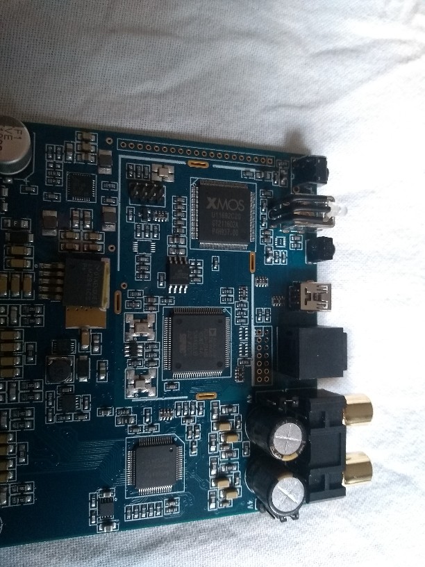

    @Kalle: Vielleicht kannst Du mal Deinen Flex aufschrauben und nachsehen, ob Du einen WM8804 oder WM8805 Käfer findest?
    Machich, habe ich mir heute auch schon überlegt. Und da ich zu blöd bin um zu sehen watt watt is werde ich auch fotografieren.

    das ist nicht ganz so einfach, ich habe ihn gerade auf den Tisch gestellt, Deckel und Rückwand sind ein L-förmiges Blech, die 6 Klinkenbuchse, die Antenne und der Massekontakt sind mit der Rückseite verschraubt......mal morgen bei Licht betrachten.
    Mit Blitz sieht man wirklich nicht viel.
    Nicht optimal, aber vielleicht hilft es. Die Aufsatzplatine möchte ich wegen den zarten Verbindungen nicht herausschrauben.
    2x BB PCM1795 34Bit 192 kHz DA-Wandler
    1x BB PCM14202 ohne Info
    FOTOS miniDSP der Aufbau des 2x4HD ist trotz gleicher Programmszruktur ein ganz anderer

    Der ADC ist ein PCM4202, der kleine Bruder vom PCM4220, der im QA402 benutzt wurde. Der DAC PCM1795 wird in vielen AVRs verwendet (beispielsweise den großen Onkyos) und ist der kleine Bruder vom PCM1794. Bei den kleinen Versionen hat man jeweils ein bisschen am Digitalfilter gespart. Interessant, dass MiniDSP hier mal in die zweitoberste Schublade gegriffen hat. Der DAC vom 4x10 war so Einstiegs-AVR-Klasse und der vom OpenDRC eher noch drunter. Vom 2x4 HD habe ich das Modell gerade nicht parat.

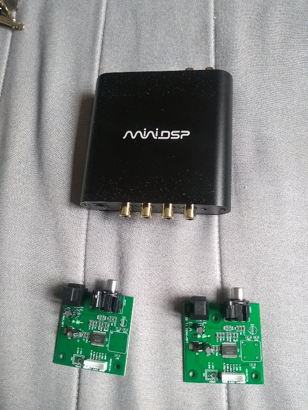

    Heute kamen meine I2S-Platinen und Kabel sind sogar auch dabei.
Name:	I2S to toslink Platinen.jpg

    miniDSP zunächst analog angeschlossen und ausprobiert ob es in Ordnung ist. Gegenüber meinem alten 2x4HD kann es jetzt auch USB-Audio, was beim Anschluss an einen Computer vorteilhaft erscheint. (externe Soundkarte-Toslink wird nicht benötigt)
    Dann die erste Ernüchterung: miniDSP2x4HD boxed aufgeschraubt und die Stiftleiste fehlt... ja, wird im boxed ja auch nicht gebraucht.
Name:	miniDSP2x4HD innen.jpg
Hits:	136
Größe:	151,2 KB
    Also nix mit eben mal schnell anklemmen.
    Hätte wohl doch "kit" bestellen sollen, aber ich wollte ja auch das Gehäuse haben.
    Mir graut etwas vor den kleinen Lötpunkten und muss erst mal den kleinen 12Volt Minilötkolben suchen, den ich ewig nicht gebraucht habe.

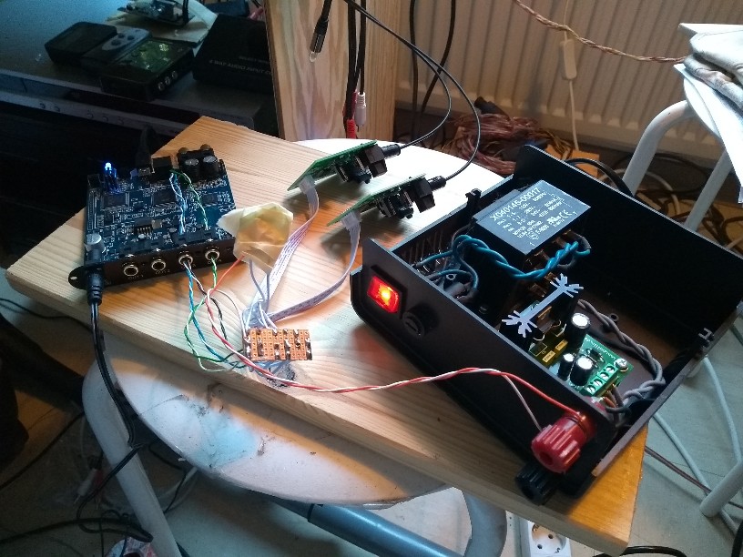

    Standard Probeaufbau - Läuft! :-)
    habe zwar jetzt ne passende Stiftleiste, aber die Buchse dafür war Mist.
    Ich habe jetzt ein altes Netzwerkkabel geschlachtet und direkt angelötet.
    Da ich das Originalgehäuse nicht bearbeiten möchte, führe ich die Kabel durch die Analog-Chinch-Ausgangsbuchsen von Kanal 3 und 4.
    Probeaufbau
Hits:	1957
Größe:	144,7 KB
    Die Spannung für die I2S to Toslink-Platinen habe ich auf 9,6Volt eingestellt. (Das ist ganz praktisch, da ich die Spannung auch für mein FB-Motorpoti im Analogsetup gebrauchen kann.)
    Laptop über USB-Audio in
    DSP-Filter für die OBPM eingestellt. DSP-output auf 0dB
    An den 2 Verstärkern die Startlautstärke Bass-10dB/Hochton-20dB. Mit der Apple FB kann ich perfekt beide gleichzeitig komfortabel regeln; sie laufen parallel immer mit 10dB Differenz.
    Mal sehen ob sich das bewährt. Momentan bin ich ganz glücklich . Läuft ja erst seit Eben.
    Schönes WE Hartmut
