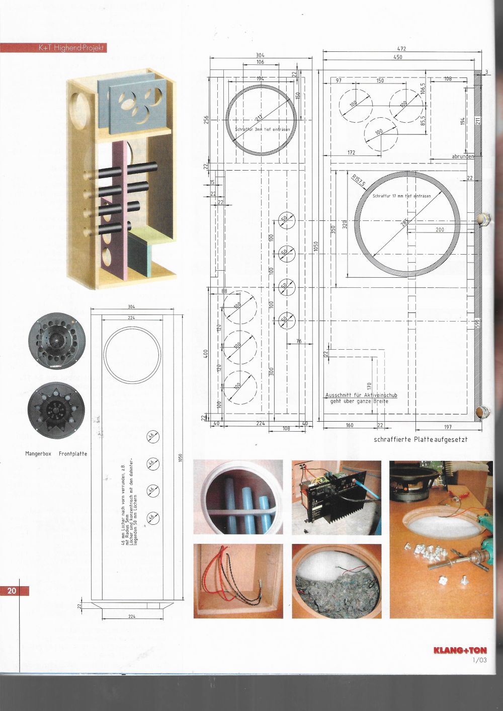

    Schau mal hier
    Bauvorschlag MSW 1 mit Manger und GIA Seitenbass.

    Natürlich kann man das mit unterschiedlichen Rohren machen, aber die erzeugen keine andere Abstimmung als 4 gleich lange Rohre.
    Einziger Vorteil: Man kann durch Stopfen einer/meherer Rohre die Abstimmung variieren.
