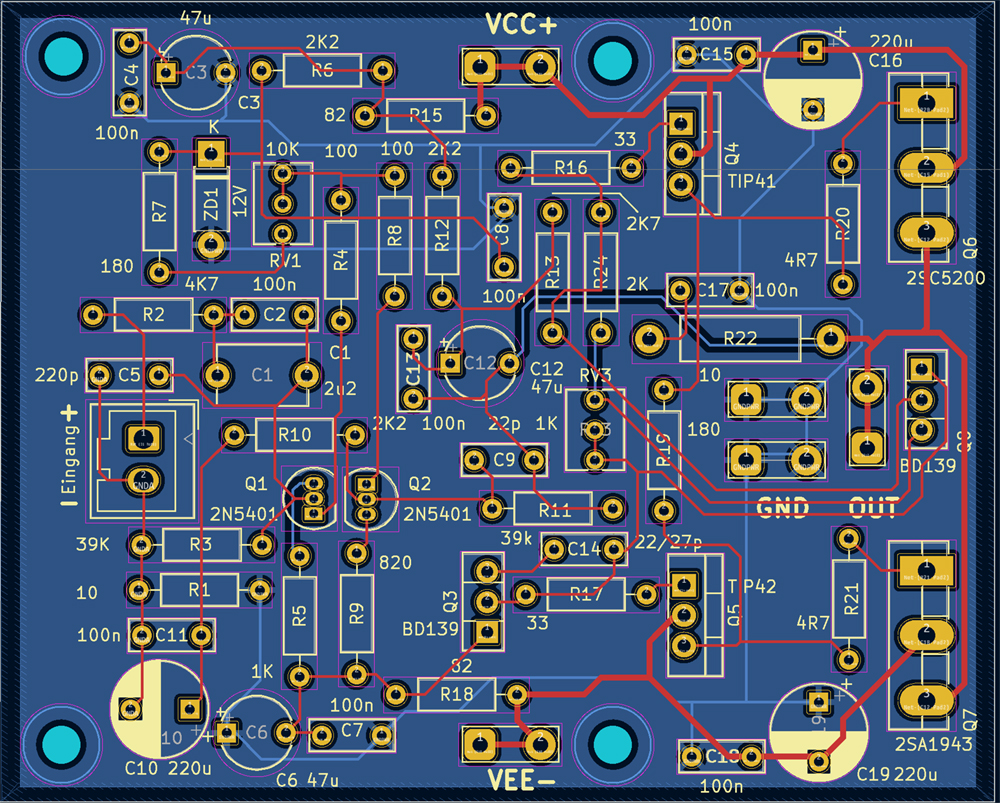

    Hallo Pedda,
    hast Du dem Router oder Dir selbst Vorgaben für das Layout gemacht?
    ich mache deshalb diese Anmerkung, weil ich vor Jahren eine Platine für einen Verstärker mit dem TDA7294 entworfen und sofort in Stückzahl habe fertigen lassen.
    Leider ein kleines Desaster, da ich die Masseführung von Signal und Versorgung nicht sauber hatte, was zu erheblichem Klirr führte.

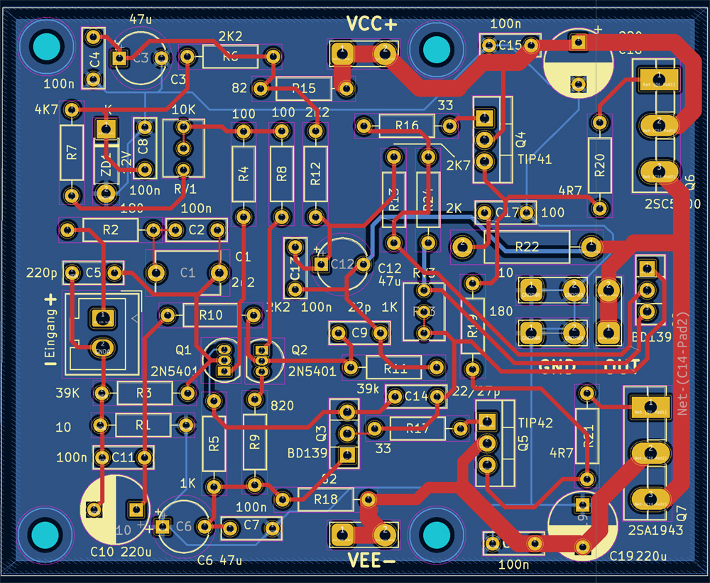

  5. #25
    3.181
    Signalmasse und Versorgungsground sind getrennt. Das hab ich aus dem Schaltplan übernommen.
    Die Versorgung ist für V+ und V- außen. Der Ground liegt durchgehend unter der Platine.
    Hab jetzt noch Stellen überarbeitet. Das Zobelglied ist weiter zum Ausgang gewandert, Eingang wurde um Leiterbahnen bereinigt...es gibt zwei Groundpunkte, einer für den Lautsprecherausgang.
    Der Designer aus China hat da mehr Stellen "brücken" müssen und hat ja auch noch Bauteile weggelassen, die ich aber aus dem Originalplan nun wieder eingefügt habe. Die Stützelkos sind gewandert nach Original usw....
    Trotzdem sind die Platinen recht klein geblieben. 84 x 67,5 mm zu vorher 70 x 60mm.
    Irgendwann sieht man den Wald vor Bäumen nicht mehr...jetzt muß gut sein...

    Jetzt noch die Leiterbahnen noch mal checken und es wird bestellt....der Schaltplan passt durch einige Änderungen nicht mehr. Die Transistoren hatten falsche Pinbezeichnungen. Liegt daran, dass ich in der Bbliothek andere Typen wählen mußte. Ist halt nicht alles vorhanden...Die DRC Prüfung war einwandfrei.

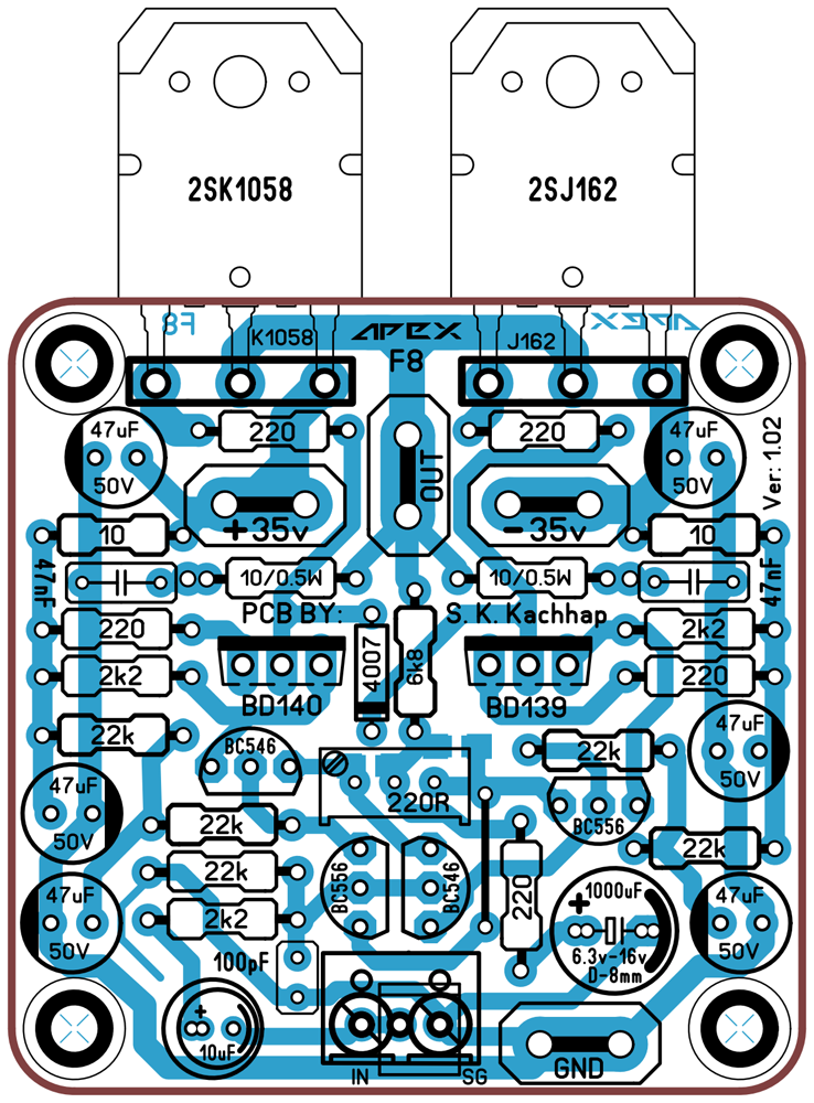

    3.181
    Wenn man so stöbert entdeckt man einige Kopien...zb SymAsym, Apex FH9
    Die Apex Amps sind sehr interessant
    https://www.diyaudio.com/community/t...ifiers.292226/
    Er hier Klicke auf die Grafik für eine größere Ansicht
Name:	F8 Ver1.02.png
Hits:	115
Größe:	410,7 KB
ID:	66427 Für die Endtöpfe gibt es was bei Profusion oder Audiophonics https://www.audiophonics.fr/en/compo...8-p-15183.html
    Mal sehen

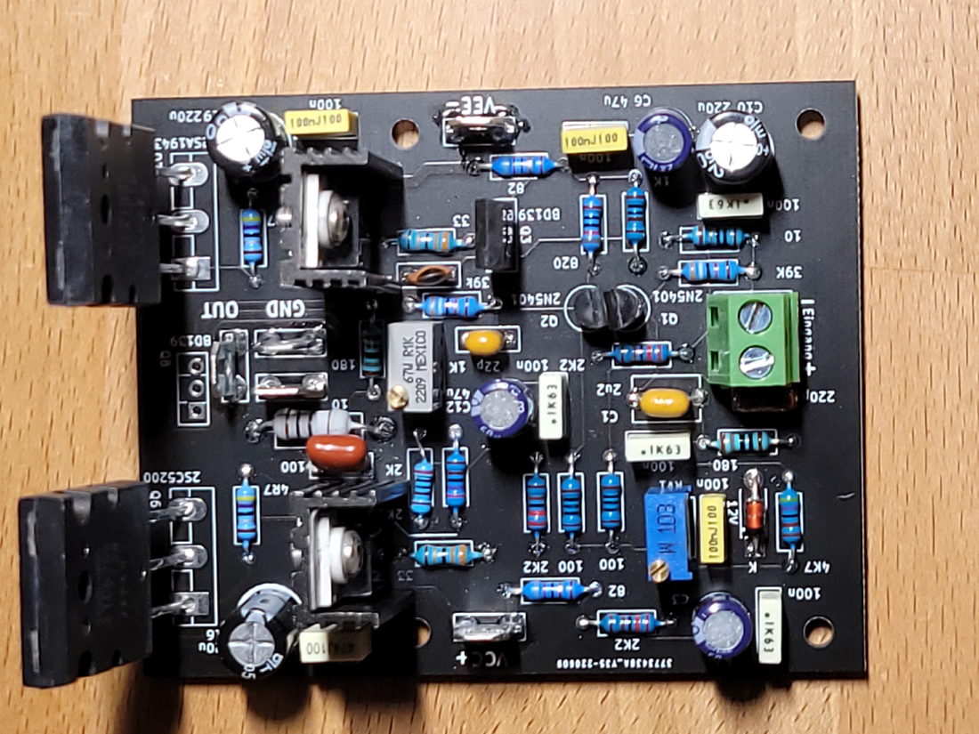

  17. #37
    3.181

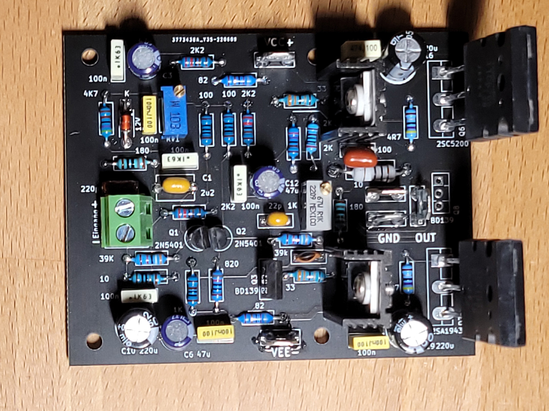

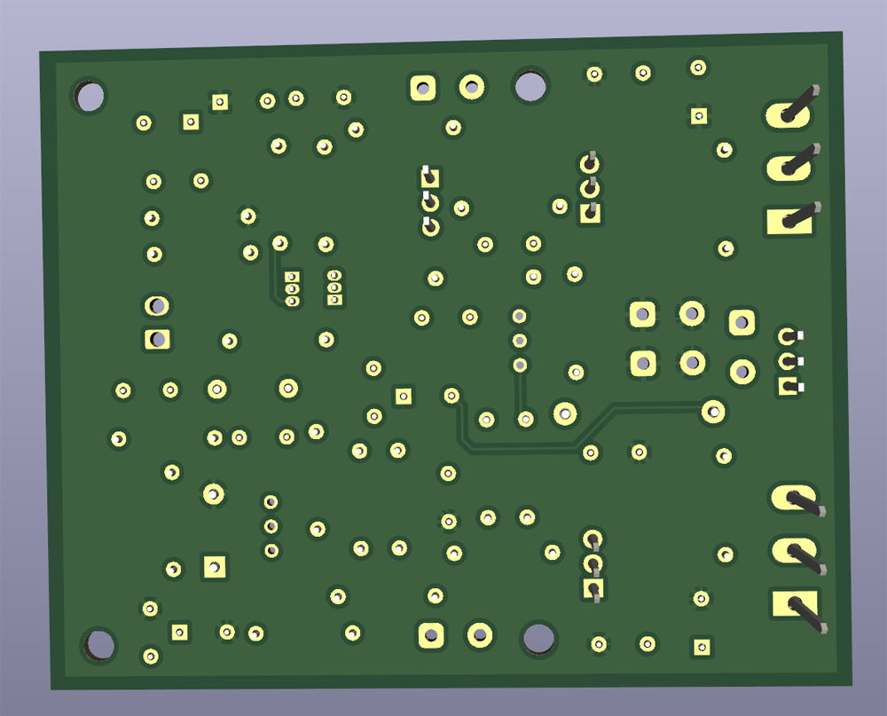

    Standard Platine nach Original Schaltplan
    Hi...
    Hier mein Exemplar. In der Länge nur unwesentlich größer. Das liegt daran, dass nun alle Teile, die weggespart wurden, sich auf der Platine befinden.
    Ich habe den Eingang auch etwas umdesigned. So stehen sich die Transistoren nun gegenüber um sie thermisch zu koppeln.
    Die Leiterbahnen der Versorgung können 5 Ampere, die Anderen 2 Ampere.
    Der Eingangsground GNDA ist vom Powerground GND getrennt.
    Einen Fehler hab ich schon entdeckt, der aber mit einer Minidrahtbrücke, unterhalb, zu beheben war.
    Schnell bin ich mit sowas nun auch nicht...je mehr man macht von den Dingern, desto weniger muß man letztlich in den Bibliotheken suchen.
    Der Test steht noch aus. Bevor ich ein SMPS hochjage, nehm ich mein Labornetzteil...das ist kurzschlußfest...
Name:	DX AmpPlatine.jpg
Hits:	114
Größe:	936,1 KB
ID:	66510So habe ich dann bestellt
Name:	DX Amp fertig.jpg
Hits:	117
Größe:	670,2 KB

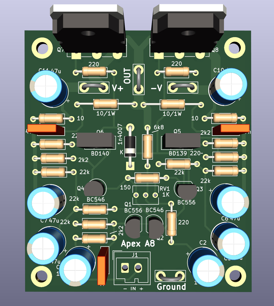

    Ich habe dann noch einen anderen Amp gezeichnet und Platinen bestellt....

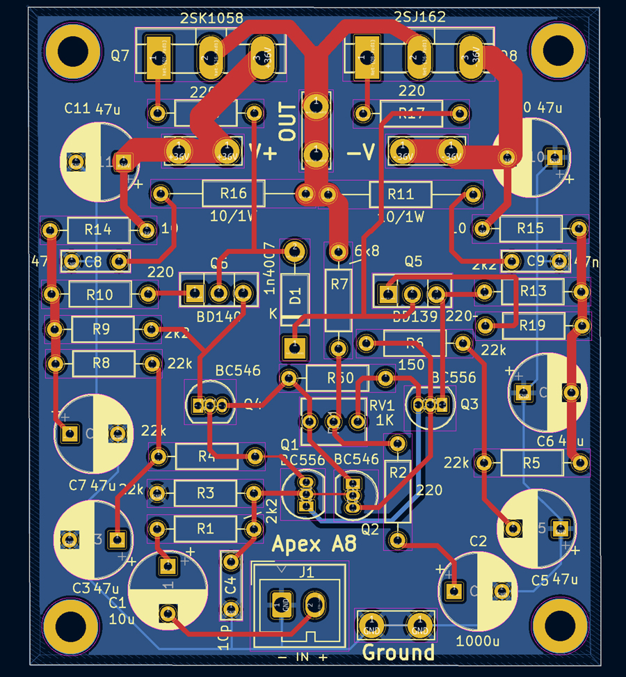

Hits:	160
Größe:	881,1 KB
ID:	66513 Klicke auf die Grafik für eine größere Ansicht
Name:	Apex A8 3D.jpg
Hits:	169
Größe:	471,9 KB
    Das wird ein Amp mit Mosfet Töpfen.
    Bleibt spannend...

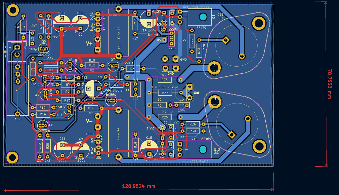

    Mittlerweile trau ich mich auch an größere Platinen....
Name:	MC Platine Vers1.jpg
Hits:	92
Größe:	784,1 KB
    Ich werde berichten...

  18. #38
    7.113
    Whooh Pedda,
    du bist ja in einem richtigen flow.
    Nicht nur bist gespannt.
    Die üblichen Spulen auf Parallelwiderstände am Ausgang sehe ich bei dir nicht.
    Sind die zur Schwingungsunterdrückung nicht notwendig oder wie löst du das Problem?
    Die Eingangsklemmen würde ich überdenken, verdammt viel "Eisen" in diesem kritischen Bereich und die NF-Leitungen brechen in den Klemmen gerne ab.
  19. #39
    3.181
    Hi Kalle,
    das Boucherot Glied mit der Spule ist wohl nicht immer notwendig. Alle haben ein Zobelglied bestehend aus Widerstand und Kondensator. Ich habe versucht mich dahingehend etwas einzulesen...leider sind mir, muß ich gestehen, die Formeln zu hoch.
    Da ich auf die originalen Schaltpläne oder Boardlayouts zurück gegriffen hab, bis auf Kleinigkeiten (die ich geändert habe, wie Platzierungen) sollte der Kram funktionieren...
    Unsicher bin ich mir beim Ground, da der bei mir die Unterseite der Platinen ausfüllt...aber wird sich zeigen...
    Aber ich nehm auch gern noch fertige Platinen
