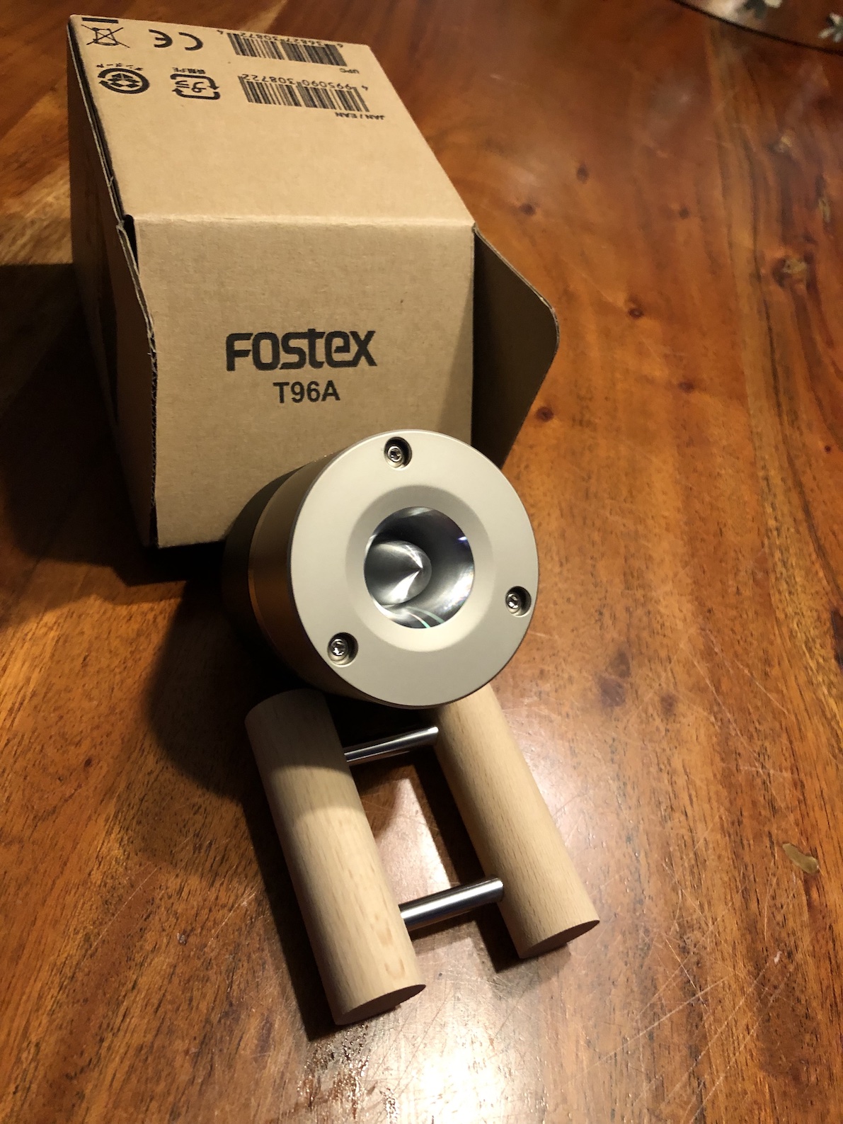

    01.11.2010
    Jägermeister Capital
    7.988
    Mal sehen ob ich einen SHT dazu nehme: https://fostexinternational.com/docs...s/pdf/T96A.pdf
    01.11.2010
    7.988
    Ja fuck.....zumindest optisch und haptisch haben die es drauf.....
Hits:	183
Größe:	560,8 KB
ID:	68261 Klicke auf die Grafik für eine größere Ansicht
Hits:	171
Größe:	561,3 KB
    P.S.: Nur das "Made in China" ist leider nicht so japanisch.....
    Geändert von fosti (28.11.2022 um 22:02 Uhr)

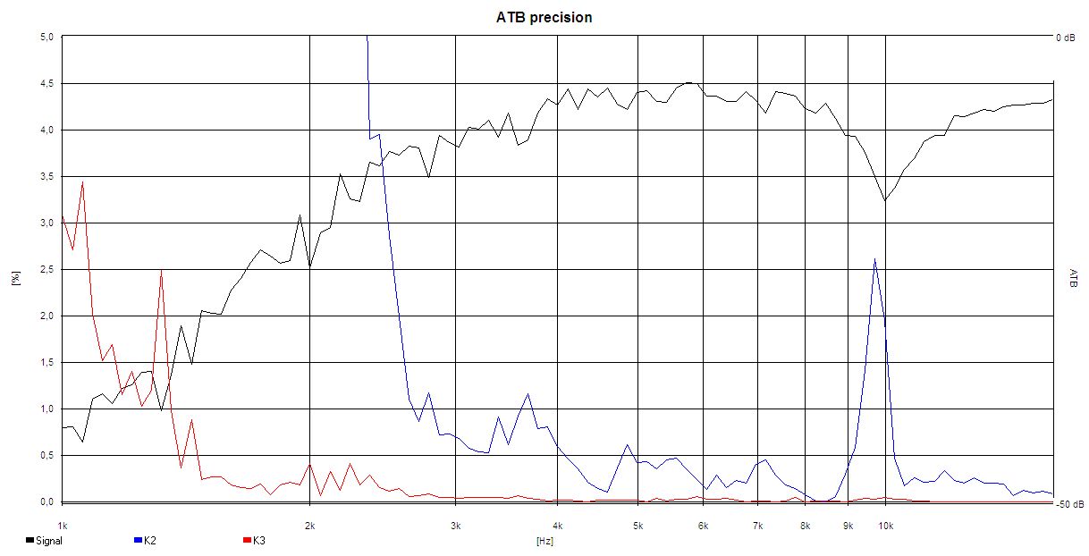

    08.06.2009
    1.182
    Moin Christoph,
    wäre schön wenn du die mal ungeschönt Messen könntest.
    Ich hatte mal die T90A probiert und war für einen HT ziemlich enttäuscht :
Hits:	152
Größe:	68,4 KB
    Grüße Dirk
    01.11.2010
    7.988
    Moin Dirk,
    werde ich machen. aktiv getrennt und auch passiv......habe mir einen Sack voll MKP/MKT und kleine Spulen 0,1-0.22mH bestellt......und das ich als "Aktivler"
