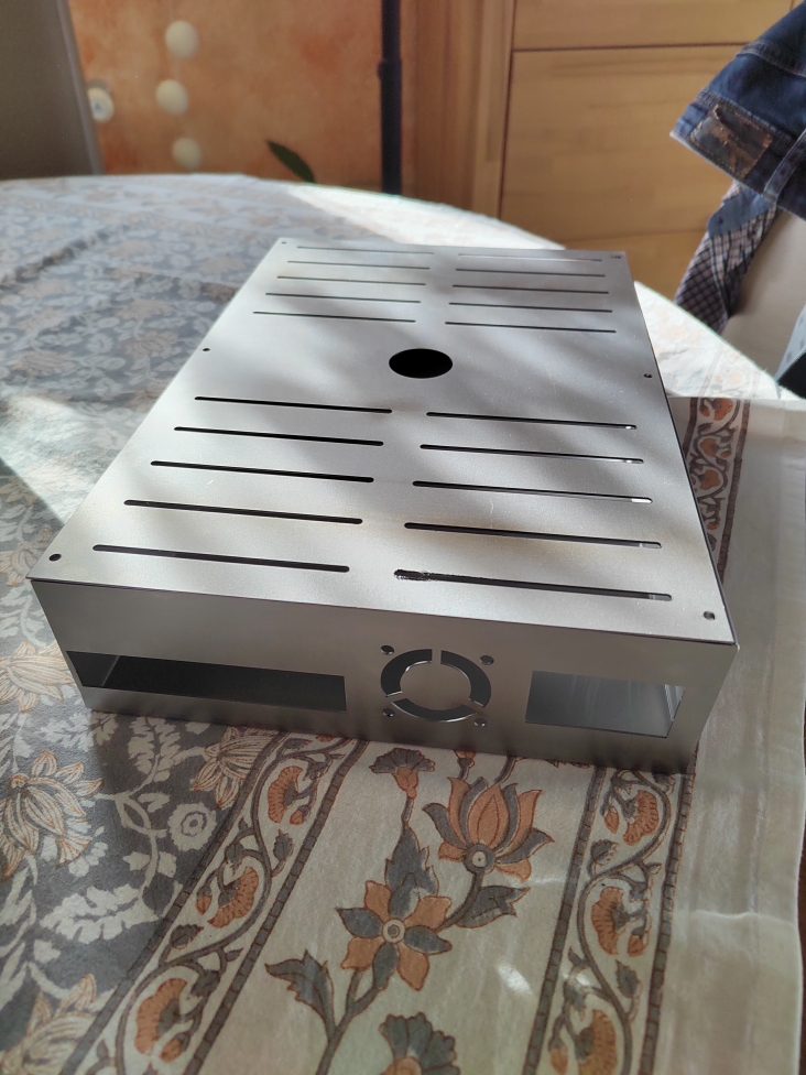

    Das Holz für die Gehäuse liegt schon hier. Insgesamt ist das Innenmass 7mm zu schmal. Da muss ich auf jeder Seite 3,5 mm wegfräsen, damit die Elektronikeinschübe reinpassen.
    Die Elektronikeinschübe sind fertig, Danke Jan.
    Die Kiemen werden 1/2 SD von den Seas. Da kommt, wie beim Original Lochblech vor und als Flieswiderstand Basotect hinter das Blech.

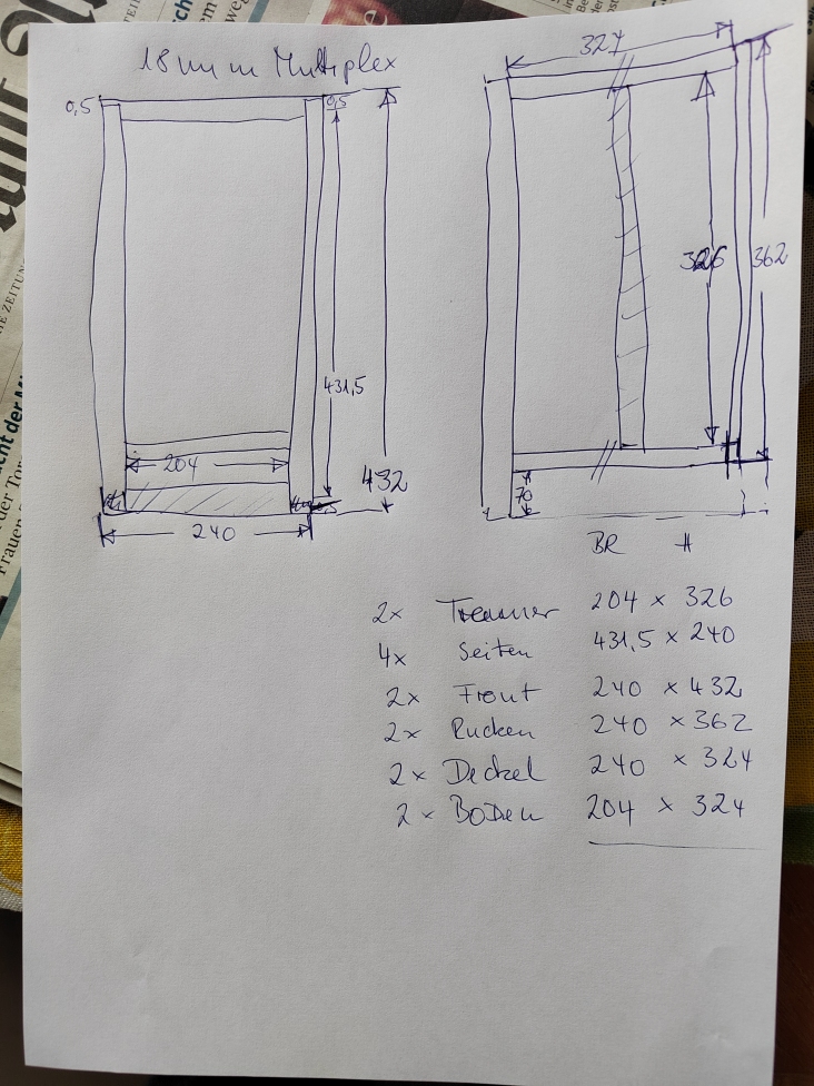

    Plan ist manuell gezeichnet. Einarbeitung freeCAD dauert mir zu lange. In der Zeit lerne ich lieber Spanisch und Französisch.
    Ich habe jetzt brutto 14,7 Liter für das URPS. Netto also ca. 13 Liter. Das ist wenig. Da sollen 2 D165 Reckhorn rein (mit popeligen 83dB Wirkungsgrad, gut mal 2 macht dann gesamt 86dB, aber immer noch nix) und ich habe dafür nur 2 x 60 Watt über. Grösseres Gehäuse geht aber nicht. Das ist jetzt schon ein Trümmer für einen Regallautsprecher. Da ich aktuell nicht weiß ob sich das Weitermachen noch lohnt oder ich die Chassis gleich als Idunn verbaue.
    Jetzt habe ich ein Testgehäuse fertig gemacht und will die Tage mal messen wie ich da leistungsmässig mit Abstimmfrequenz 45 Hz so lande. Ob ich überhaupt einigermaßen Pegel hinbekomme bei mittlerer Lautstärke. Mittlerweile weiß ich warum die D&D bei LF 500 Watt pro Lautsprecher verbauen.

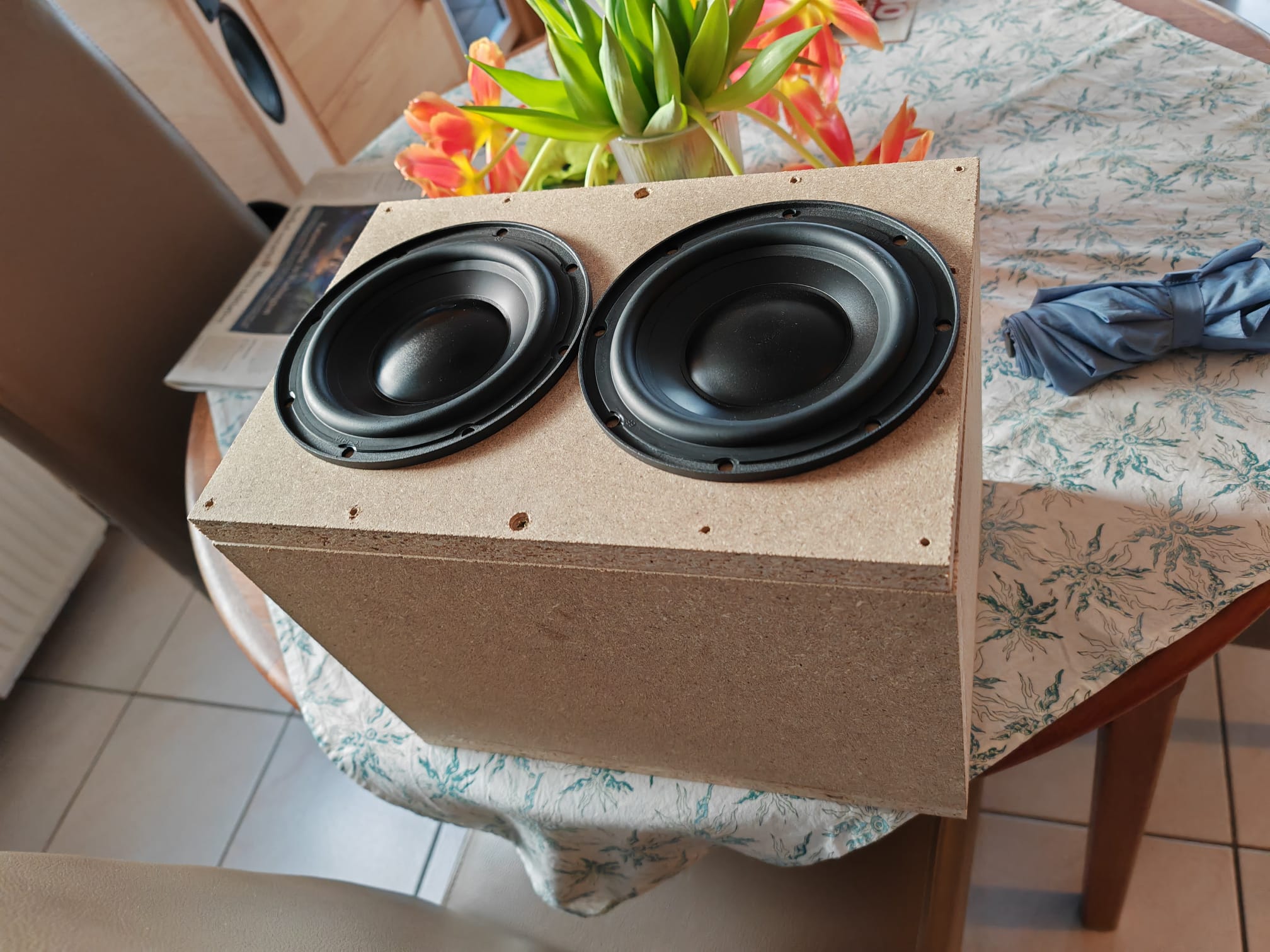

    Bei 2x60W gibts um die 99dB @ 40Hz pro Box in 1m... Sollte doch reichen, oder .
    Muss ich mich halt etwas einschränken, aber ja, sollte gehen.

    Hi! Ist im Moment nur erst das Testgehäuse zum Messen von je 2 Reckhorn 165. Mache nachher mal ein Bild.
Hits:	103
Größe:	318,6 KB
    Morgen verkabeln und verschrauben. Keine Lust mehr...
