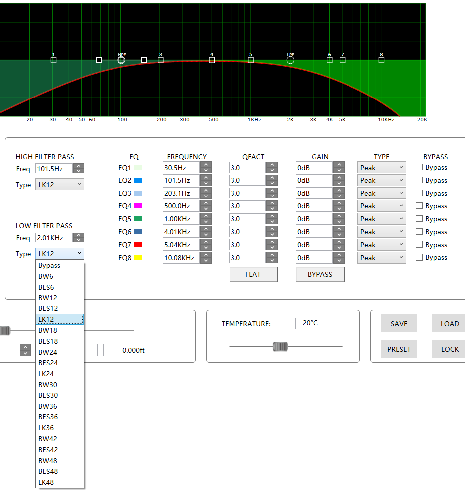

    Mein neuer DSP Amp bietet folgende Frequenzweichen-Filtertypen:
Hits:	486
Größe:	82,6 KB
    Es ist nirgends genau erklärt, aber es ist klar dass BW für Butterworth und BES für Bessel steht. LK dagegen ist - soweit mir bekannt - eine unübliche Abkürzung, sollte aber wohl für Linkwitz-Riley stehen.
    In schwarzen Fenster oben sieht man die Filterwirkungen von LK12 Hoch- und Tiefpässen.
    Wähle ich statt dem 12dB/Oct Tiefpass einen mit 24 - "LK24" - bei unveränderter Eckfrequenz! - dann zeigt mir die Software diesen Filterverlauf:
Hits:	462
Größe:	82,5 KB
    Ich hätte mir da jetzt einen steileren Abfall oberhalb der eingestellten Eckfrequenz von 2 kHz erwartet. Aber wie man sieht bleibt die Flankensteilheit (zumindest in der Darstellung) aber ziemlich gleich, ist evtl. sogar minimal flacher, dafür setzt die Flanke aber schon bei deutlich tieferen Frequenzen ein.
    Ist das ein Bug in der Software oder haben LR24 Filter derartige Flanken?
    Mit LK36 stellt sich die erwartete steile Filterflanke an der eingestellten Eckfrequenz ein, bei Änderung auf LK48 tritt wiederum ein ähnliches Phänomen auf wie beim Sprung von LK 12 auf LK24. Das gleiche Verhalten zeigt die Software auch bei "LK" Hochpässen.

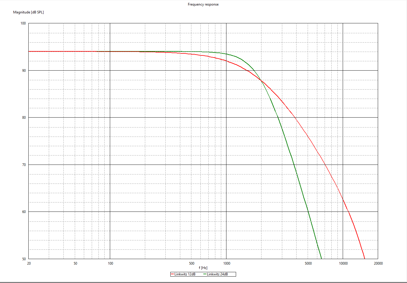

    Was ist denn die vertikale Skaleneinheit? 10 dB? 20 dB?
    Sieht mir aber nach einem Fehler aus, denn beide Filter sollten ja bei 2 kHz den gleichen Punkt durchlaufen. Siehe auch hier:

    ich denke das liegt nur an der Skalierung.
    Es ist ja nicht zu sehen bis in welchen Minusbereich die dB Werte gehen.
    Aber grob ist zu erkennen
    bei LK 12 -3 dB
    bei LK 24 -6 dB auf der Trennfrequenz.
    das Stimmt also für mich.
    LK könnte auch nur Linkwitz bedeuten, wobei ich jetzt auch erst nachlesen muss, was der Unterschied zu Linkwitz-Riley Filtern ist.

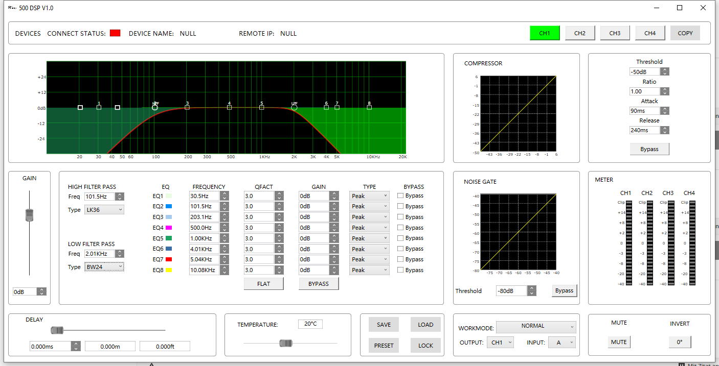

    Sorry, ich habe den Screenshot dummerweise etwas zu knapp ausgeschnitten. Hier nochmal das ganze Fenster.
Name:	Screenshot 2022-03-04 12.14.38.png
Hits:	477
Größe:	122,4 KB
    Die vertikale Skalenunterteilung ist also 12 dB. Sie ändert sich nicht wenn man die Filtertypen ändert. Eventuelle EQ Filterverläufe werden auch in diesem Fenster dargestellt, einzeln anhand ihrer Farben unterscheidbar. Die dünne rote Linie im Fenster stellt den Gesamtverlauf dar.
    Wie ihr seht habe ich jetzt für den Hochpass LK36 bei 80 Hz eingestellt, für den Tiefpass BW24 bei 2 kHz. Kann es wirklich sein, dass LK mit nominell 36 dB/Oct flacher abfällt - auch weit unter der Eckfrequenz - als Butterworth mit 24 dB/Oct???
