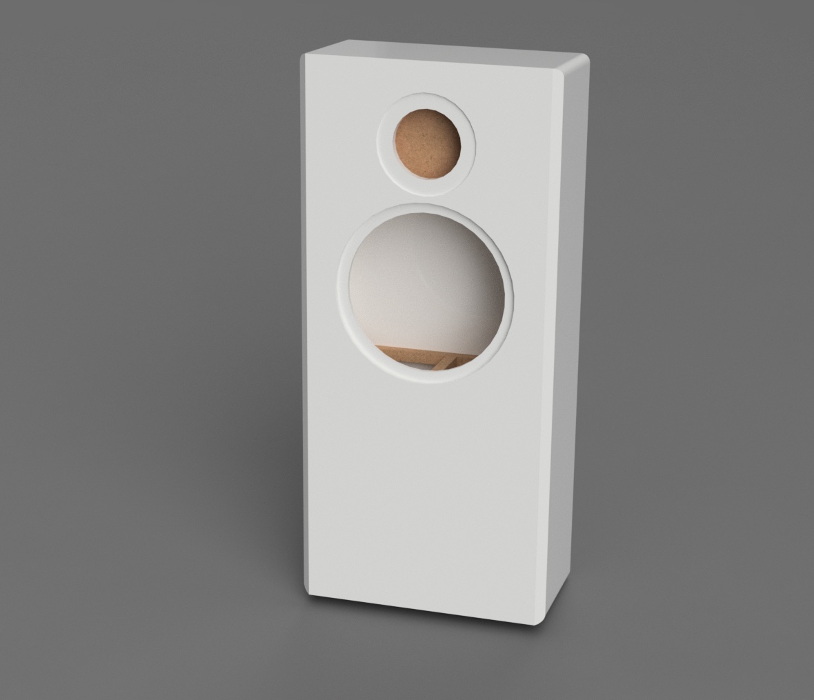

    EDIT:
Hits:	379
Größe:	132,7 KB
    Geändert von Roul (18.09.2022 um 17:45 Uhr)
