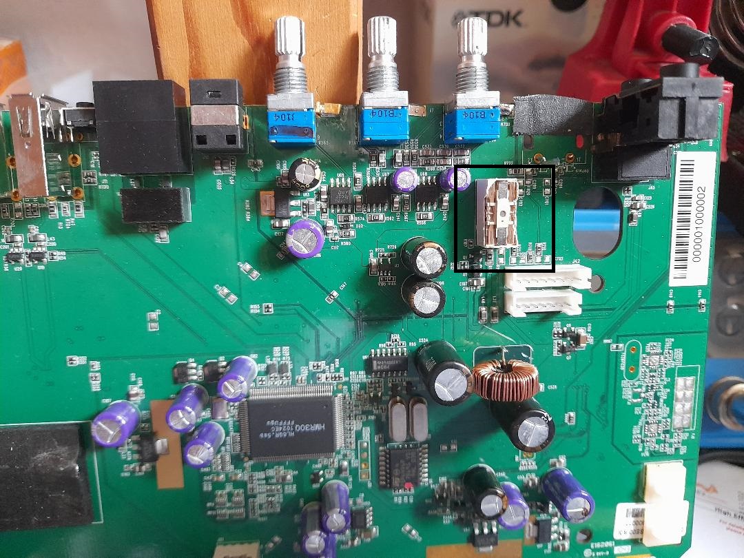

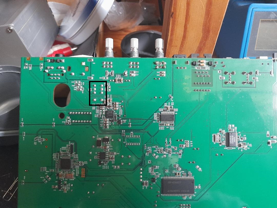

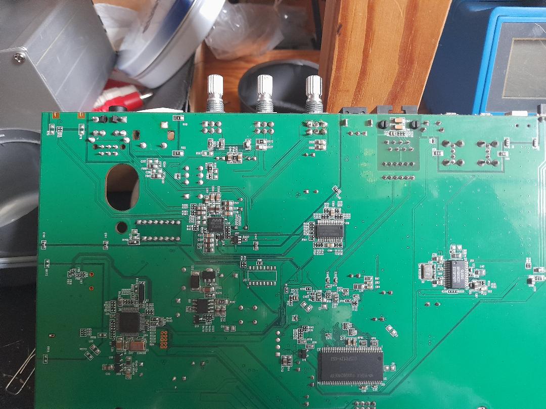

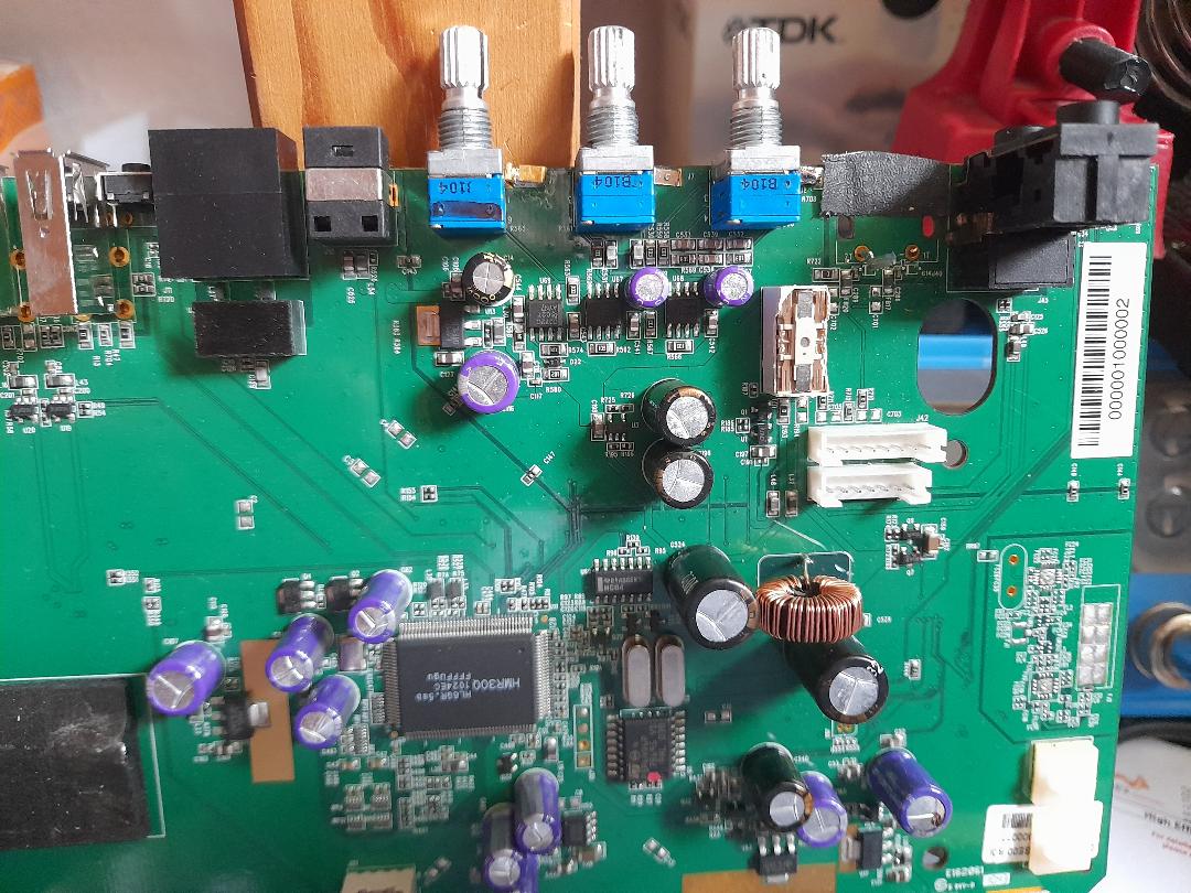

    Hier Bilder der Platine - oben und unten von dem Bereich, wo ich denke, dass die VV-Funktion sitzt.

    .... ein Verdacht:
    Kann es sein, dass das markierte Relais die verschiedenen Eingänge auf die VV-Sektion schaltet?

  5. #205
    4.082
    Kann gut sein. Die Sektion ist m.E. unter den 3 Potis. Leider kann ich die Aufschrift auf den Chips (äh Opamps) nicht erkennen.

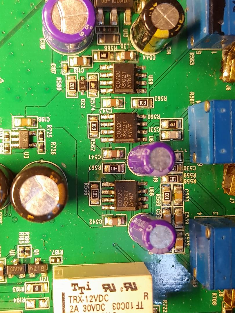

    Hallo ArLo62,
    danke für Deine Mithilfe!
    Es sind ganz normale TL072'er.
    Die beiden unteren scheinen jeweils für linken und rechten Kanal zuständig zu sein (mit Büroklammer-Trick herausgefunden).
Name:	TEAC WAP100 Bild OP-Amps u Relais.jpg
Hits:	92
Größe:	182,5 KB
    Hier kann man auch die Bezeichnung des Relais erkennen.
    AR
  7. #207
    4.082
    Dann werden das Ops für die Klangregelung sein. Viel Erfolg. Ich habe auch einen Teac mit einer separaten Vorstufe und der löppt gut🍻

    .... ein Verdacht:
Name:	TEAC WAP-AX100 Platinenoberseite Relais markiert.jpg
Hits:	107
Größe:	319,1 KB
ID:	75874Klicke auf die Grafik für eine größere Ansicht
Name:	TEAC WAP-AX100 Platinenunterseite Relais markiert.jpg
Hits:	92
Größe:	270,0 KB
    AR
    ich habe bei meinem Teac mal nachgemessen wohin die Anschlüsse des Relais gehen. Ausgeschaltet wird der RCA (Subwoofer) Ausgang auf Masse gelegt. Also eher kein Quellen Umschalter.
