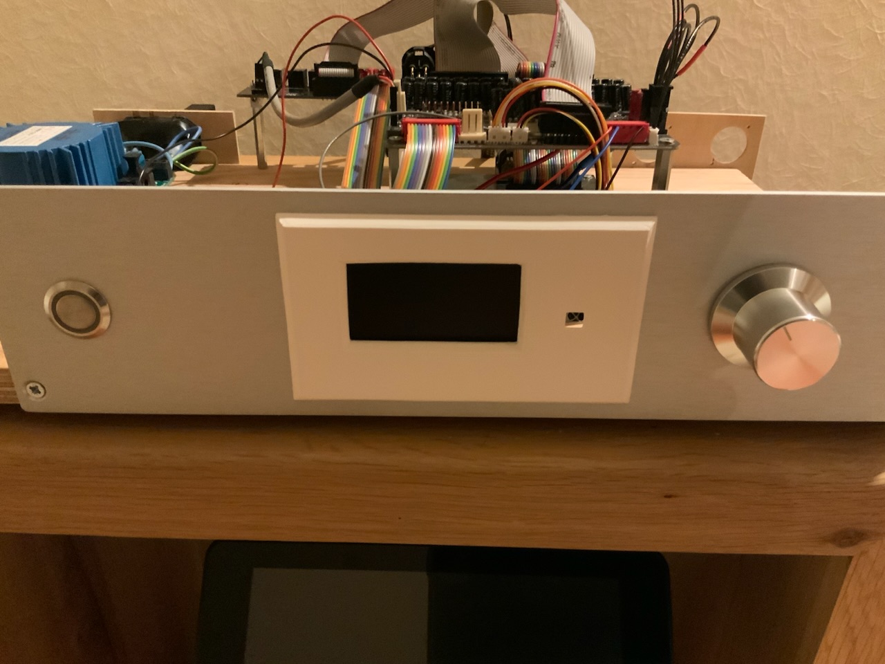

    Hallo Mar1o,
    vielen Dank für den Link. Habe gerade ein Gehäuse in 280mm Tiefe mit einer Alu-Frontplatte 10mm bestellt. Neben dem Display, einem Regler für Lautstärke, einer Quellenumschaltung und einem Netzschalter habe ich keine weiteren Anforderungen an das Frontplattendesign. Hast Du ein Layout für die Frontplatte entworfen, die man dann mehrfach fertigen lassen kann? Eventuell gibt es auch weitere Interessierte, so dass sich die Kosten senken lassen. In erster Line geht es mir um den Frontplattenausschnitt. Bohrungen für Schalter und Drehgeber bekomme ich auch mit Heimmitteln hin.
    Gruß, Götz
  2. #42
    29.05.2019
    159
    Zitat Zitat von sokrates618 Beitrag anzeigen
    Hallo Mar1o,
    Gruß, Götz
    Hi Götz,
    hatte ich jetzt nicht weiter verfolgt. Eigentlich liegen schon kleine OLED Displays bereit, aber mir waren sie eigentlich bereits im Vorhinein zu klein, sodass ich das Display bereits abgehackt bzw. Hinten angestellt hatte. Das größere kam ein wenig unverhofft und ich habe davon auch noch keines bei mir liegen oder geschweige denn geordert. Das wäre schon die Voraussetzung, um die Maße genau zu nehmen und vorab Positionen zu testen, um später bspw. Bauteilkollision auszuschließen. Ich hatte lediglich mal nach getönten Polycarbonat-Zuschnitten geschaut, die bündig in die Front als Schutzglas für das Display fungieren sollen und der Front eine „clean“ Optik verleihen sollen. Aber da ich ein schwarzes Case habe und die gefrästen Stellen wieder blank sind, würden sich Kleber und blankes Aluminium bei leicht getönten Gläsern vermutlich dennoch abzeichnen, sodass man da vermutlich auch einen schwarzen Rahmen zwischen Scheibe und Gehäuse benötigt. Wie du merkst, kann man sich es schnell kompliziert machen, wenn man gewisse Vorstellungen hat. Ich wollte, wenn eine Umsetzung noch erfolgen soll, eine schlichte Optik beibehalten. Drehgeber-Knopf eventuell mit 1-2mm eingelassen, optisch plane Display-Front mit Gehäusefront (deswegen ein getöntes Glas notwendig) und wenn möglich hinter dem getöntem Glas ein IR-Auge positionieren. Ein Kippschalter für 230V Wechselstrom ist bereits im Anschlusspanel untergebracht und wollte es dabei belassen. Aber wie du sagst, lässt sich eine Bohrung für runde Einschaltknöpfe mit Hausmitteln gut erledigen. Ganz sobald forciere leider noch keine Umsetzung, auch wenn das Display sicherlich ein Komfortgewinn wäre.

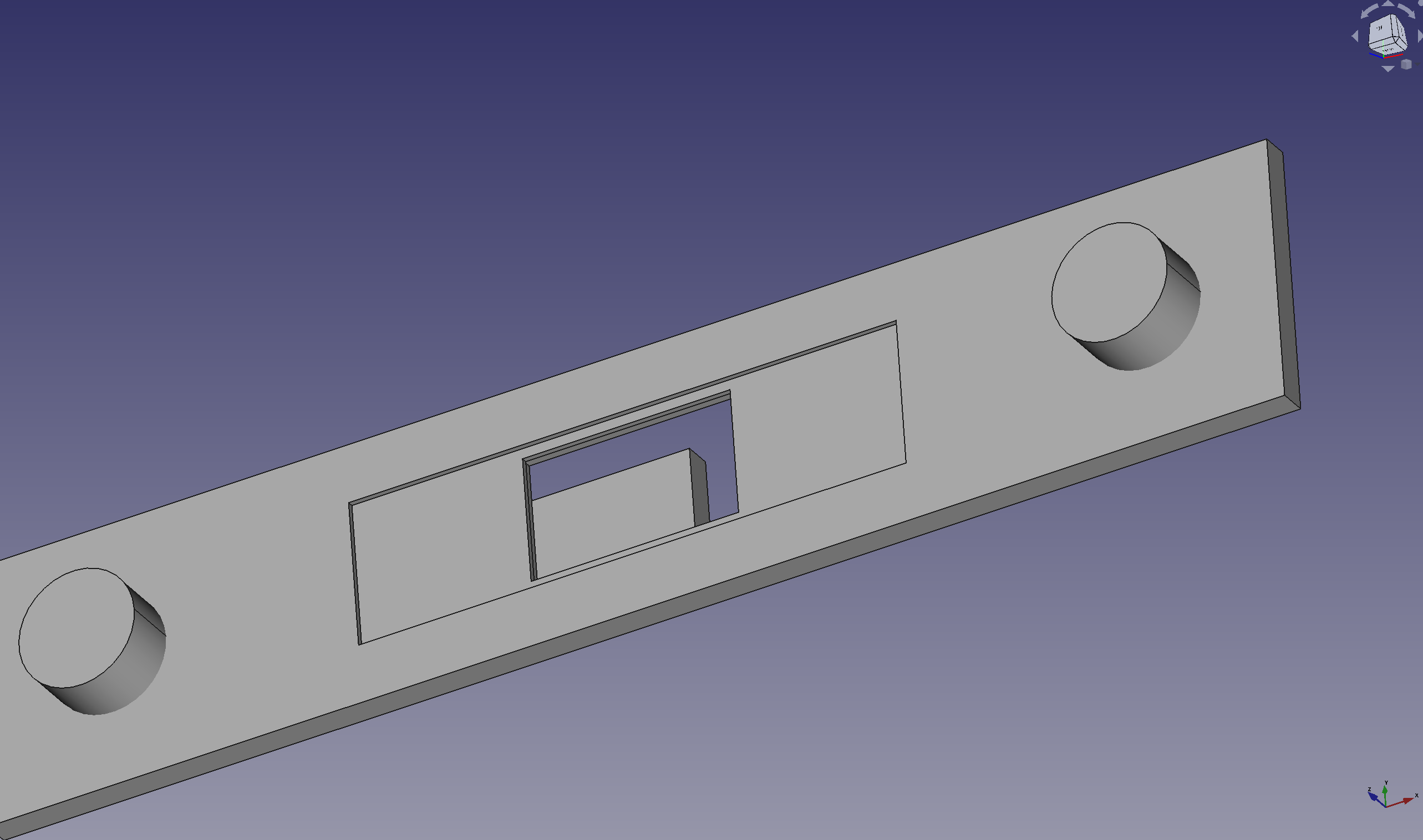

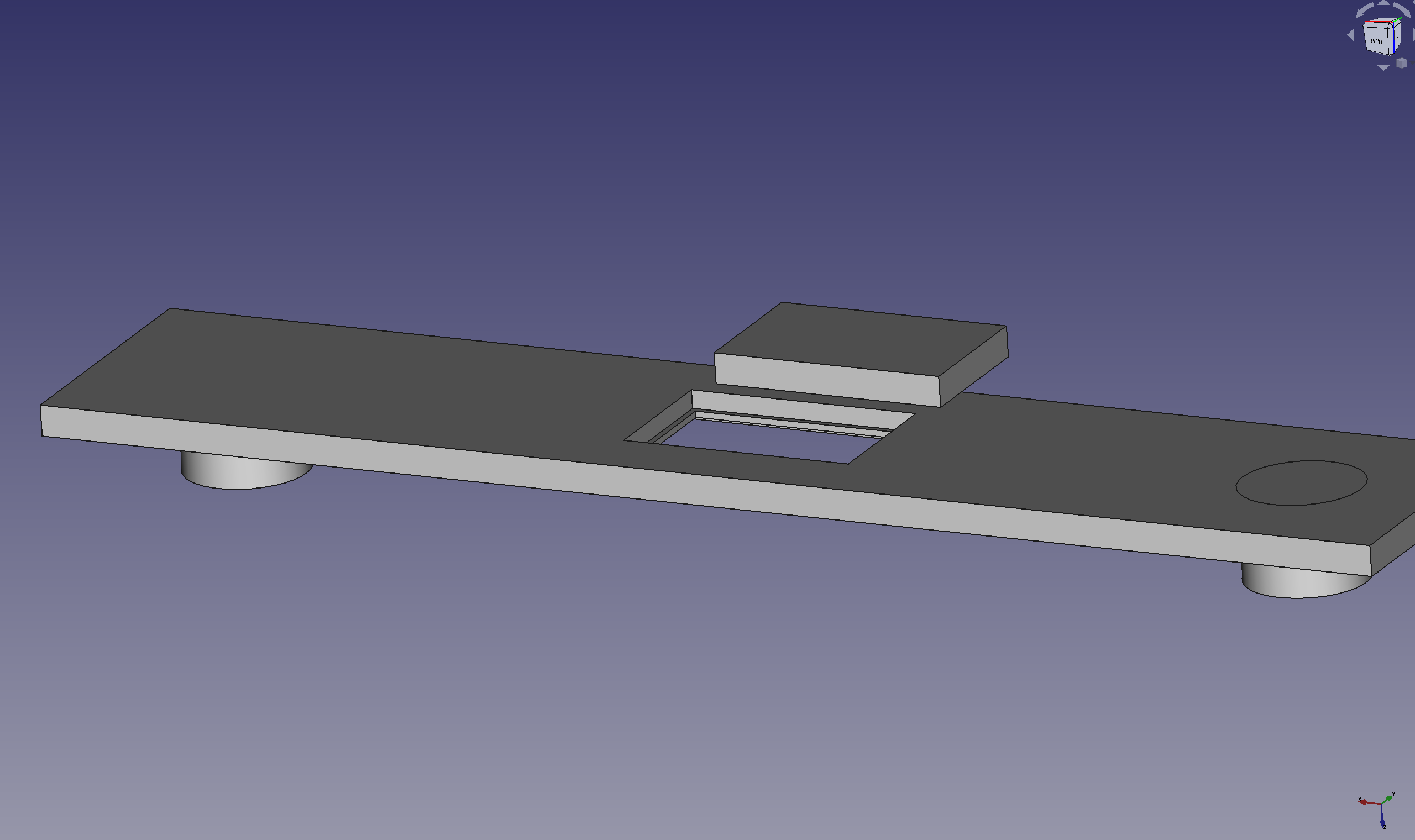

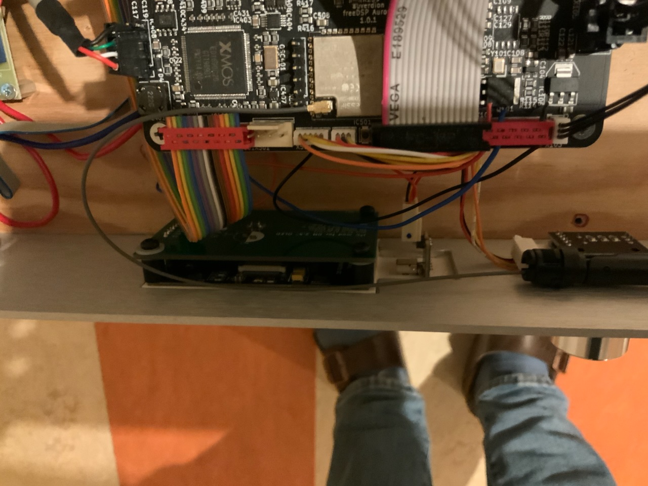

    So könnte es was werden ...

    Später, kommt von vorne durch das Display eine lange schwarze Schraube komplett hindurch und wird auf der Rückseite mit einer Mutter verschraubt, dann in den Ausschnitt gesteckt und mit einer "Halteklammer" (an den Schrauben) an der Front befestigt. Mal schauen ob der Plan aufgeht ....
    Grüße ...Carsten

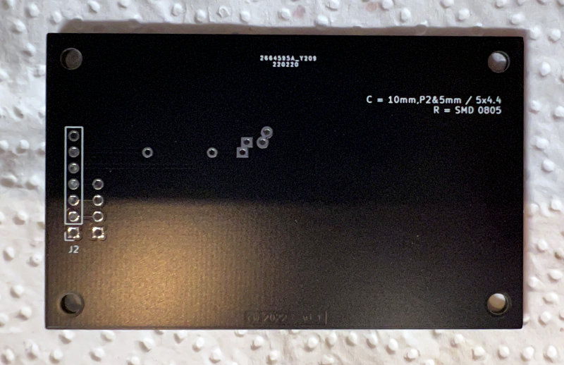

    Da mir grün zu den ganzen anderen schwarzen Boards so gar nicht gefallen hat (obwohl man es ja nicht sieht) habe ich mir doch schwarz "gegönnt".
Hits:	299
Größe:	90,8 KB
ID:	66233 Klicke auf die Grafik für eine größere Ansicht
Hits:	244
Größe:	87,7 KB
ID:	66234 Klicke auf die Grafik für eine größere Ansicht
Hits:	272
Größe:	90,7 KB
    Die Schrauben werden durch eingelassene Bolzen in der Front ersetzt und dann alles von hinten verschraubt, so der Plan. Schritt für Schritt ... es eilt mir nicht.
    Ein schwarzes Board könnte ich noch abgeben ... 6,50€ + 2,50€ Versand in D (ohne Inseln, im Polsterumschlag ohne Versicherung oder Tracking).
    Klar, es ist die korrigierte Version.
    Grüße ...Carsten

    Frage: hast Du die zusätzliche Beschaltung für das große Display irgendwo veröffentlicht bzw. wärest Du dazu bereit ?
    Hintergrund: ich habe auch so ein großes Display (Joy-IT) am laufen mit einem RC-Glied 45nF/18KOhm am Reset-Eingang. Tut auch, aber nicht zuverlässig, wenn das Netzteil länger ausgeschaltet war. Daher wollte ich mal vergleichen, welche Dimensionierung Du gewählt hast, statt ewig rum zu probieren.
    Gruß aus Mannheim
    Achim
  6. #46
    04.03.2019
    165
    Hat sich erledigt, war zu voreilig, hab es auf den Bildern gesehen: 4,7KOhm / 4,7uF.

    da war ist gerade wohl zu langsam ....https://github.com/Ca-Wi/freeDSP-aur...2c-mod-display
    Viele Grüße ...Carsten

    Hallo Achim,
    Danke für die Rückmeldung das die Werte (auch bei Dir) passen, hatte nie Probleme.
    Meines hat leider durch meinen "Basteltrieb" am Flachbandkabel (Richtung Display) einen "Wackler" und muss mir erst mal wieder eines besorgen. Momentan hilft ein Stück Papier unter dem Flachbandkabel solange es man nicht bewegt, ist aber keine Lösung für mich.
    Mal schauen wo es das "günstig" es gibt ...

    Standard 3D-Druck Display-Rahmen
    Hallo aus Garbsen,
    wir haben eine Idee zur Display-und IR-Dioden-Befestigung mittels unserem 3D-Druckers umgesetzt:
Hits:	237
Größe:	255,1 KB
ID:	70038Klicke auf die Grafik für eine größere Ansicht
Hits:	233
Größe:	228,0 KB
    Für die Befestigung des AddOn A wird aktuell eine Alu-Platte (Rückseite von einem Gehäuse der Fa. DOUK-Audio) gefräst. Fa. Schaeffer AG hat momentan eine Rabattaktion (ggf. nur für Bestandskunden?). Das Netzteil stammt von Funk-Tontechnik (7,5V, 1,8A).
