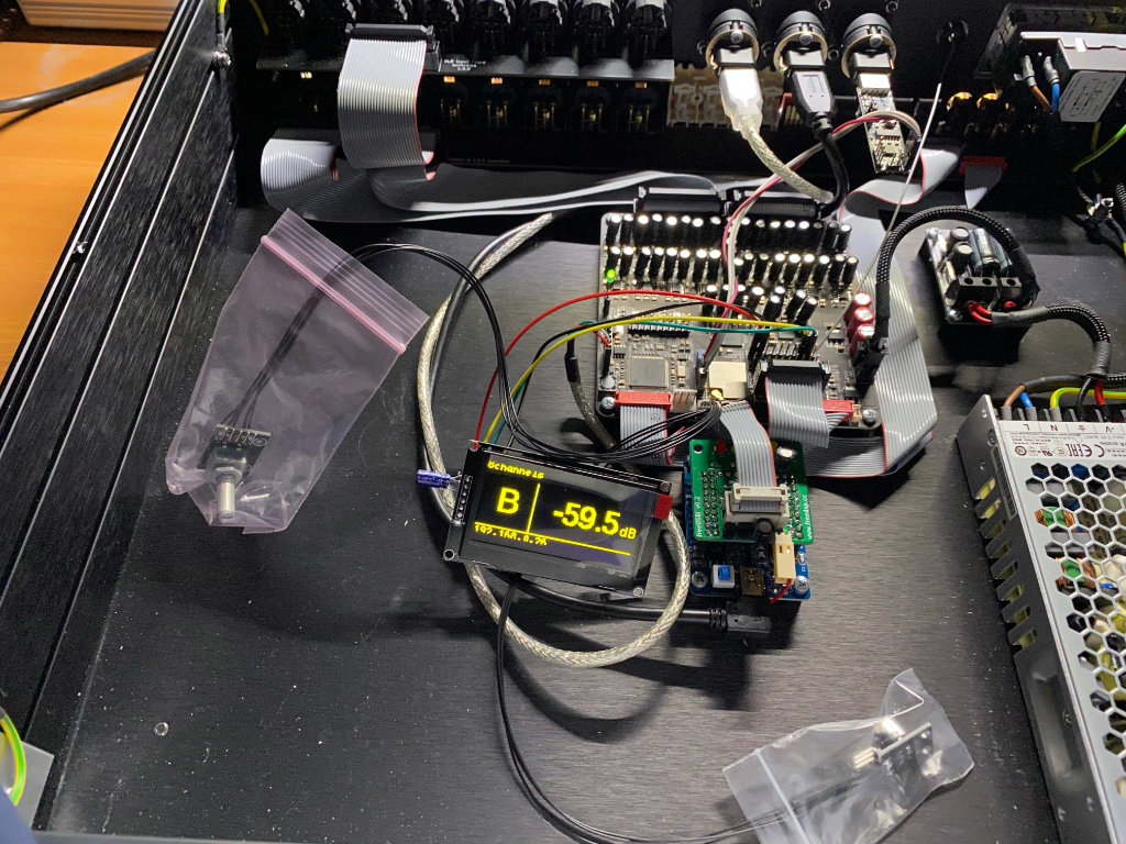

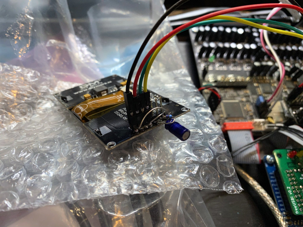

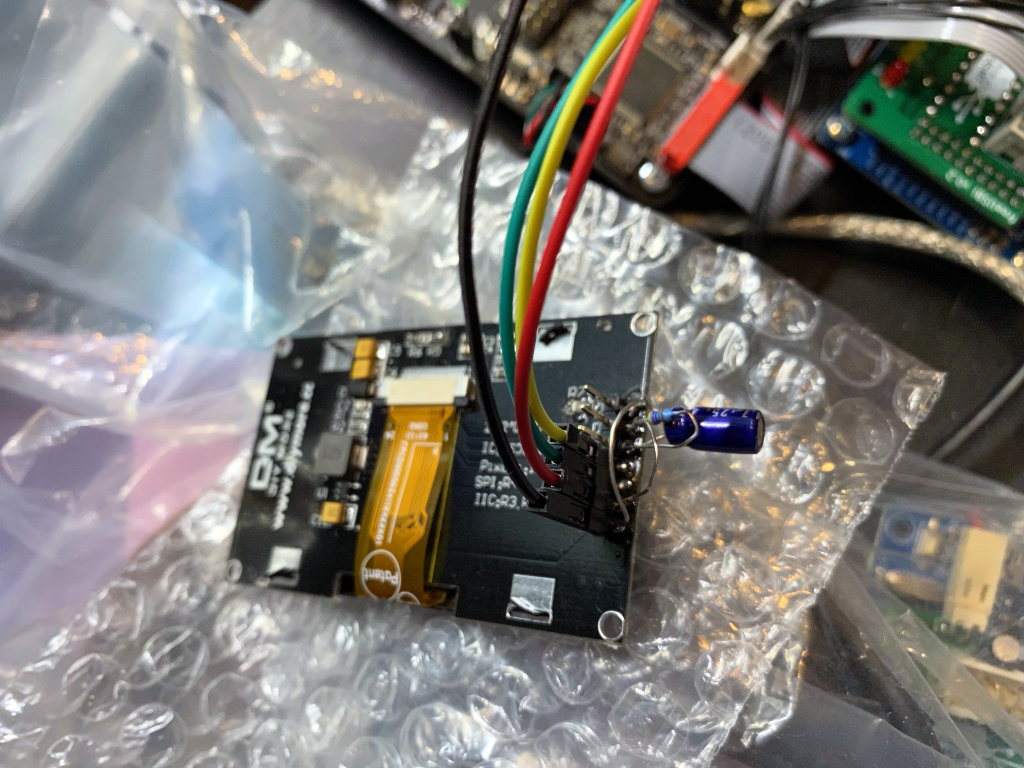

    nach langer Suche und Hilfe von einem "Kollegen" hat sich was gefunden ... 2,4" Display ist nun mit der aktuellen FW möglich.
    Nein, ist nicht auf meinem Mist gewachsen sondern war ein Sammelsurium aus vielen Internet Postings.
    Und somit für die Nachwelt, das Display gibt es in verschiedenen Farben für die Schrift, einfach im großen "A" danach suchen und den Verkäufer anschreiben, dann bekommt ihr das was ihr wollt und Zoll Abwicklung wird auch erledig (von DM)t!!!
    Display: https://www.diymore.cc/collections/h...te-blue-yellow

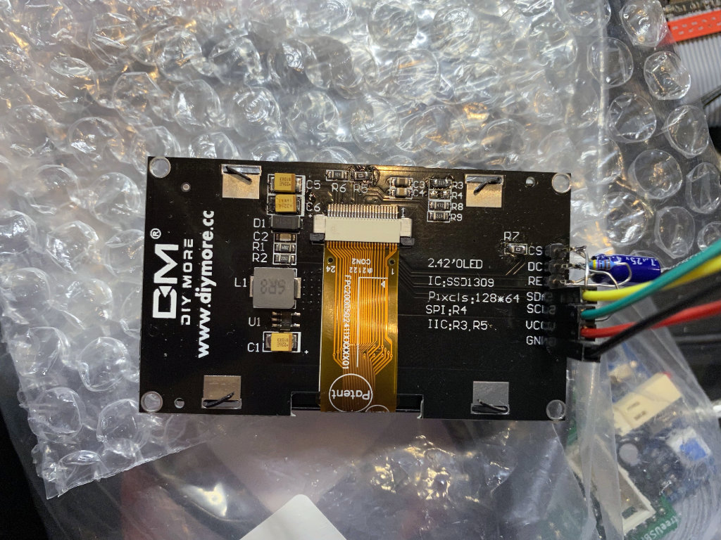

    Modifikation siehe Anhang (ohne dem geht es wirklich nicht) ;-)
    R4 wird R3
    R5 bekommt eine Brücke
    R7 bekommt eine Brücke
    zusätzlich dann das RC Glied
    Da es mir nicht gelungen ist hier Bilder einzustellen, schaut in meiner Cloud nach: https://cloud.wittnet.de/index.php/s/kCZmRqARxRLS5mQ und sichert euch das, irgendwann muss ich mal umziehen. ;-)
    Verdrahtung ist nur temporär, hübsch kommt später!
    Viel Erfolg ....Carsten

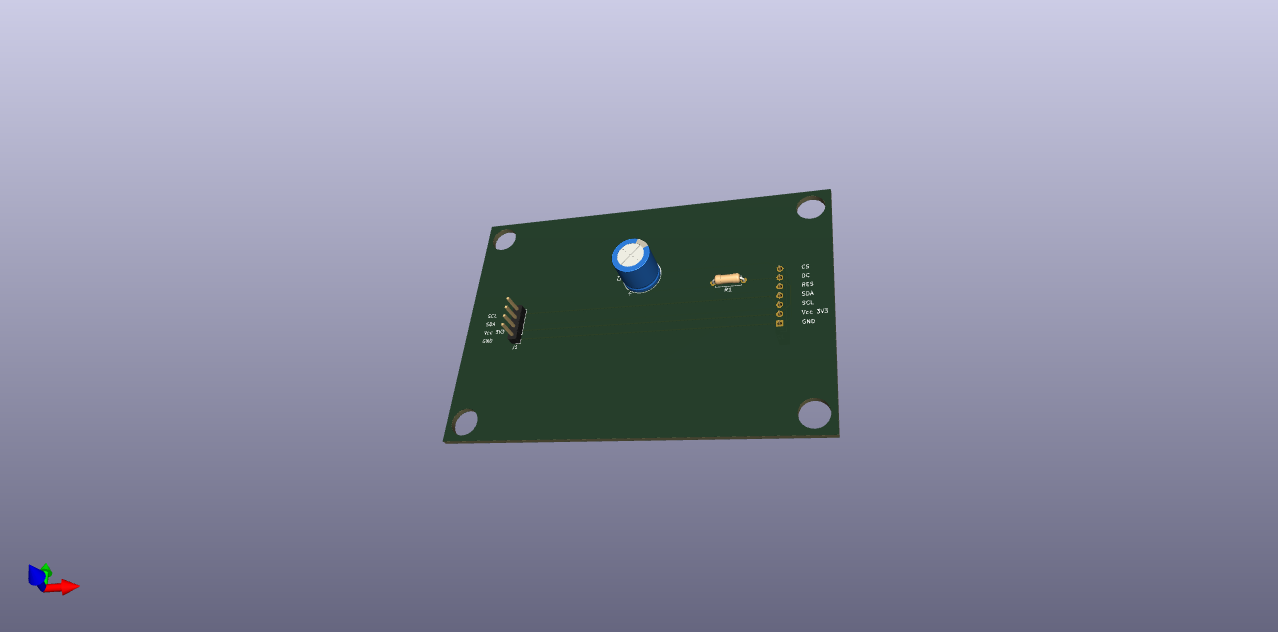

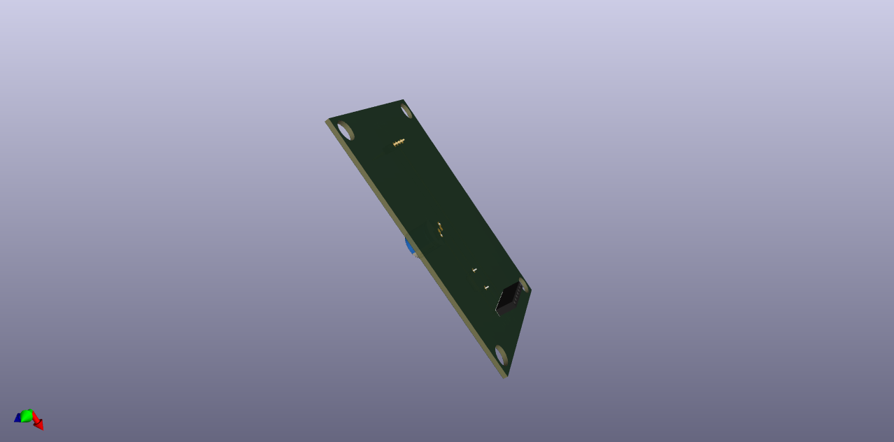

    keine Ahnung warum die anderen Bilder nicht hochzuladen gehen. :-(
    Ein Schnellschuss ...
Name:	Aurora Display Extension Board - top.png
Hits:	340
Größe:	23,7 KB
Name:	Aurora Display Extension Board - bottom.png
Hits:	252
Größe:	28,4 KB
    Grüße ...Carsten

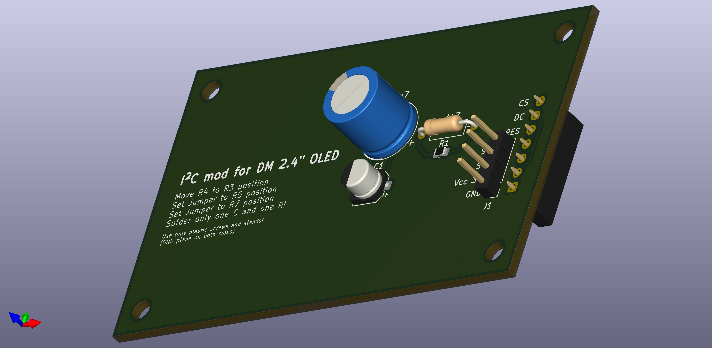

    Denke ich wäre so weit.... :-)
    Die Platine ist auf jeder Seite 2mm "weiter" damit man M3 wirklich verwenden kann, bestellt wird schwarz.
    Kosten für euch liegen dann bei ca 4€ pro Leiterplatte + Versand zu euch (keine Ahnung ob unser Zoll "mitspielt" oder nicht).
    Ich würde gerne Dienstag Nacht Deadline setzten damit ich Mittwoch Vormittag bestellen kann!

    Es wird auch während der dortigen Feiertage produziert ... und sollen fast fertig sein.
Hits:	276
Größe:	240,8 KB
ID:	64630Klicke auf die Grafik für eine größere Ansicht
Hits:	273
Größe:	216,4 KB
ID:	64631Klicke auf die Grafik für eine größere Ansicht
Hits:	223
Größe:	232,3 KB
ID:	64632Klicke auf die Grafik für eine größere Ansicht
Hits:	255
Größe:	254,5 KB
ID:	64633Klicke auf die Grafik für eine größere Ansicht
Name:	RC Glied_kl.jpg
Hits:	251
Größe:	45,3 KB
    Es liegt scheinbar am Safari Browser unter MacOS
    Grüße ...Carsten

    die PCBs habe länger gedauert als gedacht, sind heute in D angekommen.
    Nach dem erfolgreichen Test stelle ich dann alles online, da komme ich dann auf @rkv zu.
