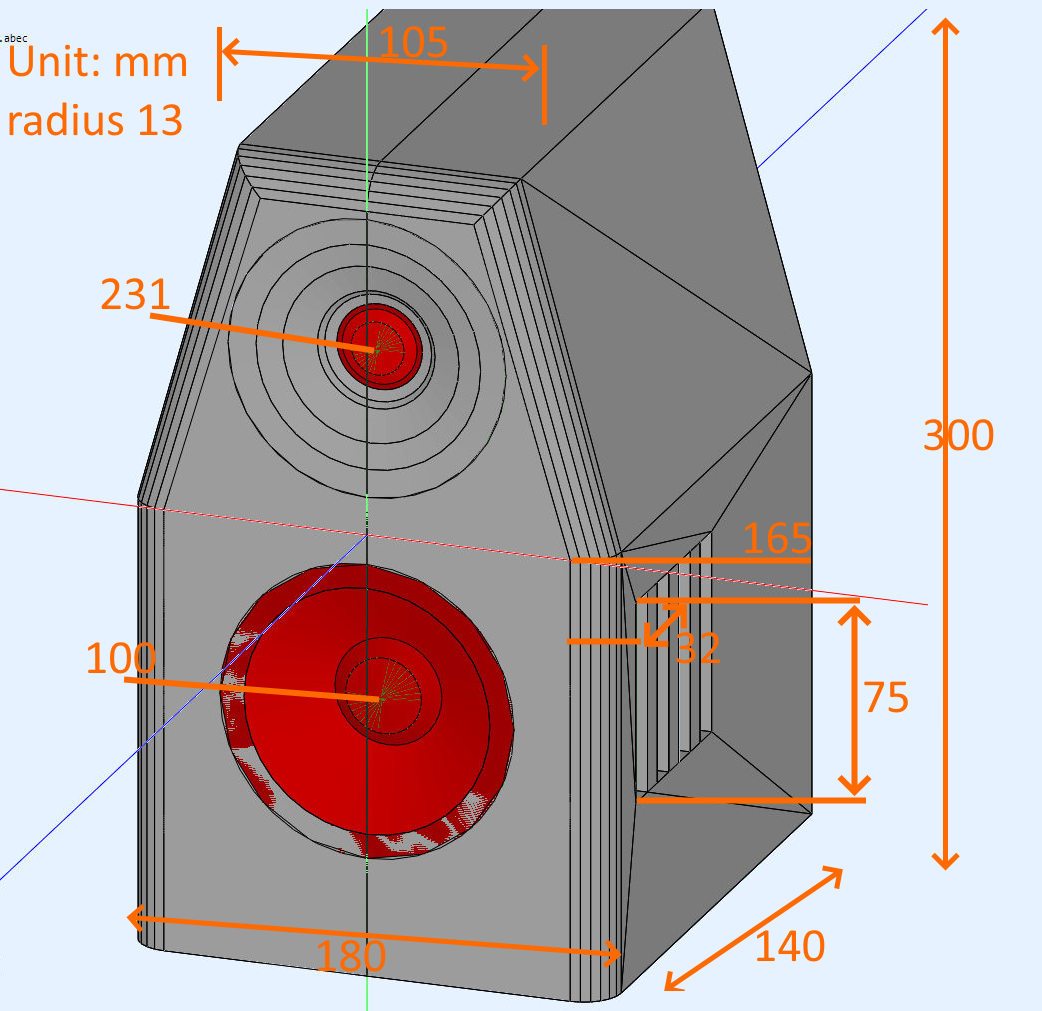

    Wird CD nur durch die Gehäusegeometrie mit den Schlitzen erreicht oder steckt das noch mehr hinter?
    In diesem Fall sind die Slots für die gute Abstrahlung unter 1000Hz verantwortlich. Bei so kleinen Gehäusen funktionieren andere Tricks, wie spielen mit der Gehäusetiefe (meist) nicht mehr.
    Oberhalb von 1kHz spielen die üblichen Stellschrauben eine Rolle - Treiber, Treiberposition, Gehäuseform, ... Im Bereich oberhalb von 3.5kHz kann die Abstrahlung durch größere Rundungen verbessert werden, da ist Tim mit seinem Prototyp etwas von der Simulation abgewichen - die Auswirkung ist da, aber nicht dramatisch.
    Das ist ja genau das was Dutch&Dutch macht, also einen passiven Kardioid, durch die kontrollierte Undichtigkeit an den Seitenwänden (= Delay + Auslöschung). Kostet aber in einem 2-Wege System viel Pegel, deswegen kommt normalerweise ein Subwoofer dazu.
    Ziel war herauszufinden was bei der 8C nicht so optimal gelöst war (sehr hoher K3 im Bereich 200 - 50Hz) und dies zu vermeiden.
    Es zeigt sich, dass man abhängig von verschiedenen Faktoren die Trennfrequenz nicht zu tief legen darf, da es sonst zu Auslöschungen durch den phaseninvertierten Schall der Treiberrückseite kommt.
    Bei der Simulation der Directiva r2 zeigt sich, dass dieser Punkt etwa bei 200Hz erreicht ist. Alles darunter führt zu einer verstärkten Treiberauslenkung und damit zu erhöhtem Klirr/IMD.
    Über 200Hz tragen die Slots anders als man vermuten würde, auf Achse, zu einer Verstärkung der Schallabstrahlung bei.
    Das zeigt folgendes Diagramm der Simulation:

    Ganz grob bei 300Hz +1.5dB, 200Hz +-0dB, 100Hz -4.5dB, 50Hz -9dB. Nach der Simulation, in der Realität werden sich die Werte natürlich anders darstellen, aber der Trend sollte stimmen.

    Du hast da die Kiemen als Driven Shell simuliert, richtig? Wenn ja: ziemlich clever!
    Nein, nein, so clever bin ich nicht.
    Als "Driven shell", wenn ich dich richtig verstehe, hätte ich die Helmholtzresonatoren und mögliche Resonanzen durch die inneren Gehäuseabmessungen nicht abgebildet.
    Jeder Slot ist als eigenes Element und SubDomain definiert, mit jeweils zwei Interfaces für den Übergang von Innenvolumen zu Slotvolumen zu "Außenwelt".
    Alles ist parametrisiert auch die Slots (Position, Höhe, Breite, Abstand).
    Es müssen keine Schlitze sein - ich hab einfach bei der 8C abgeschaut, also Öffnung plus Lochgitter. Reverse engineering... über die Daten und Bilder Treiber SD in Verhältnis zu den Öffnungsflächen und Lochgitter-Art.
    Mit Öffnungsflächen/Gehäusestärke dann nochmal grob in WinISD simuliert... im Prinzip die Tips die Christoph hier im Forum schon ein paar mal gegeben hat.
    Da hast du sicherlich Recht.
    Die Schlitze habe ich gewählt um

    b. das verkleben von Bedämpfungsmaterial auf die Slots zu erleichtern
    c. auf diese Art und Weise lassen sich Slots über eine große Gehäusetiefe verteilen (was für die verschiedenen Simulationen nicht uninteressant war)
    Man könnte als "Praktiker" die Kiemen ja mit Schiebern verstellbar in einem Testgehäuse anordnen.
    Wenn man das "resonanzfrei" hinbekommt, wäre dies ein ziemlich cooles Feature und man könnte die Abstrahlung im Mitteltonbereich auf einfache Weise an den Raum anpassen.
    Gibt's schon ideen für die Bassektion der r2? Wird das eine "konventionelle" Lösung, sprich 1-2 Woofer in BR oder CB oder ist da auch was "spezielles" bzgl. der Abstrahlung geplant?
    Da bin ich nicht sicher wie der aktuelle Stand ist, da dies ein anderes Team bearbeitet und ich mich nicht überall aufdrängen möchte.
    Mein Vorschlag war, auch das Bass-Modul erweiterbar zu gestalten. Ein aktives CB-Gehäuse (abhängig vom Treiber vielleicht sogar als Compound) mit möglichst viel Membranfläche, aber geringer Bautiefe.
    Optional dazu, wer möchte und die entsprechenden DSP-Kanäle zur Verfügung hat, ein weiteres CB-Gehäuse, das rückwärtig angebracht wird, um darüber die Tieftonabstrahlung zu kontrollieren (cardioid).
    Also nichts Neues, falls es in diese Richtung gehen sollte, nur die Möglichkeit das Bass-Modul modular zu erweitern.
    Würde ich gerne mal hören (natürlich mit passendem Subwoofer)
    Ich auch
    Schon die Messungen des quick-XO sehen wirklich vielversprechend aus.
    Hier die auf den Achsenfrequenzgang normierten Winkelfrequenzgänge des Prototypen plus normiertes Sonogramm mit -6dB Limit..
