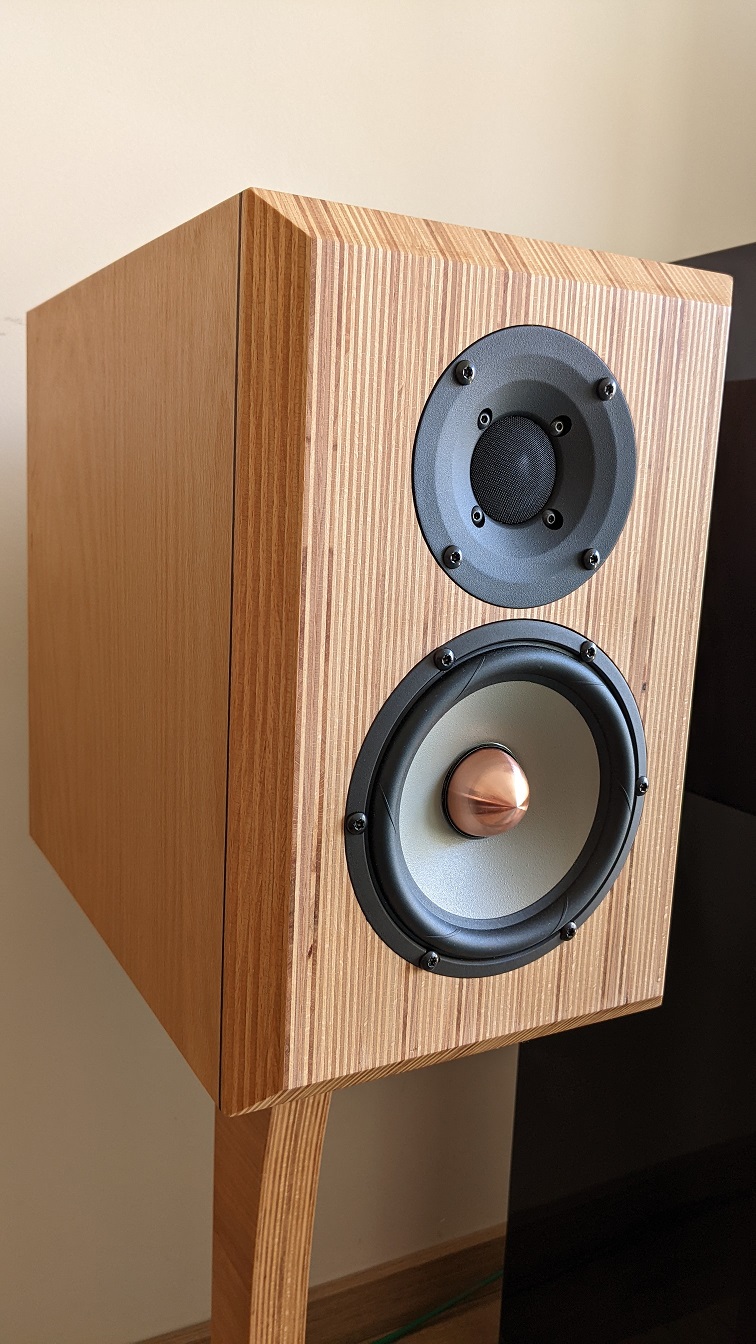

    Huhu meine DUO´s sind fertig, falls jemand interessiert. Soweit alles gut gelaufen. Die Weiche habe ich ausgelagert, weniger fummelei bei zusammenbau .
    Und das wichtigste sie spielen wirklich sehr gut.

    Glückwunsch - und hübsch sind sie geworden !
    27.11.2008
    Niederrhein
    2.150
    Schön gemacht, Gratulation.
    Jesse Good Vibration
    27.11.2009
    karlsruhe
    910
    ich finde auch, dass das Design richtig gut geworden ist, tolle Umsetzung.

    Vielen Dank
    Timo deine sehen auch pfifig aus

    Na dann, Gratulation zum gelungenen Aufbau.
    Wenn sie ein paar Tage eingespielt ist wirst Du vermutlich richtig Spaß bekommen. Das Einzige was sie nicht kann, große Pegel.
