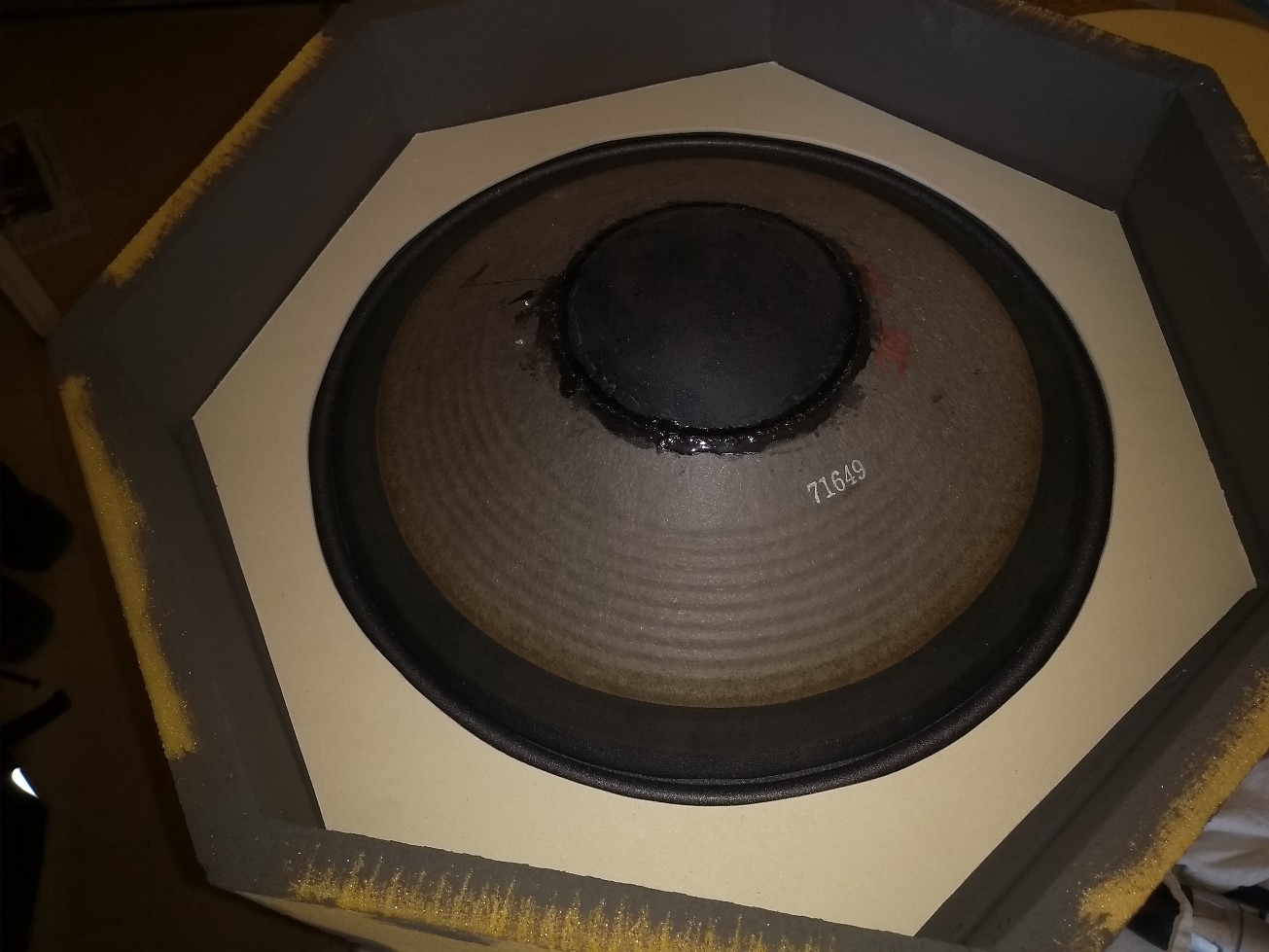

    die Sicken sind da.
    Der bekloppte Kram geht weiter
Hits:	151
Größe:	226,9 KB
    Edit, Sicken mit Pattex verklebt.
    Da sich pattex und XPS nicht vertragen, die Außensicke auf 3mm Finnpappe geklebt. Das kommt dann später mit Montagekleber auf den xps-Rahmen.
Hits:	148
Größe:	184,2 KB
    Edit2
Hits:	169
Größe:	210,2 KB
    Edit3
    Erste Töne, auf die Schnelle
Hits:	149
Größe:	154,3 KB
    Grüße Hartmut

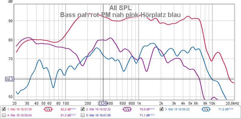

    erste wilde Messungen vom Tieftonpart sehen komisch aus...
Name:	1 messung 7 eck PM Bass nah rot PM nah pink Hörplatz blau.jpg
Hits:	563
Größe:	104,3 KB

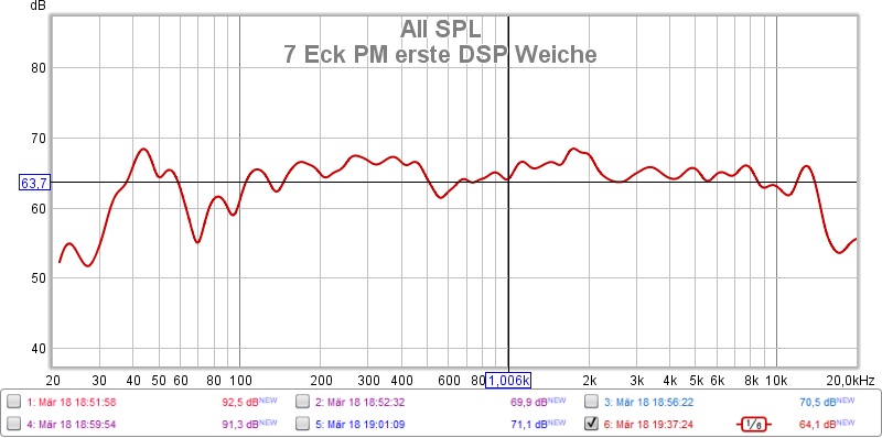

    Ich habe erst einmal die DSP-Weiche vom platten Ei (18dB/900Hz im Bass und 6dB/5800Hz im HT. HT invers -6dB) genommen plus Filter bei 260Hz -8,2dB Q1,2
    Das sieht dann (ungefenstert am Hörplatz) so aus:
Name:	7 Eck PM erste DSP Weiche.jpg
Hits:	578
Größe:	83,6 KB
    Das ist gar nicht so schlimm wie es aussieht...
    Schönen Abend, Hartmut
  13. #53
    19.01.2016
    1.985

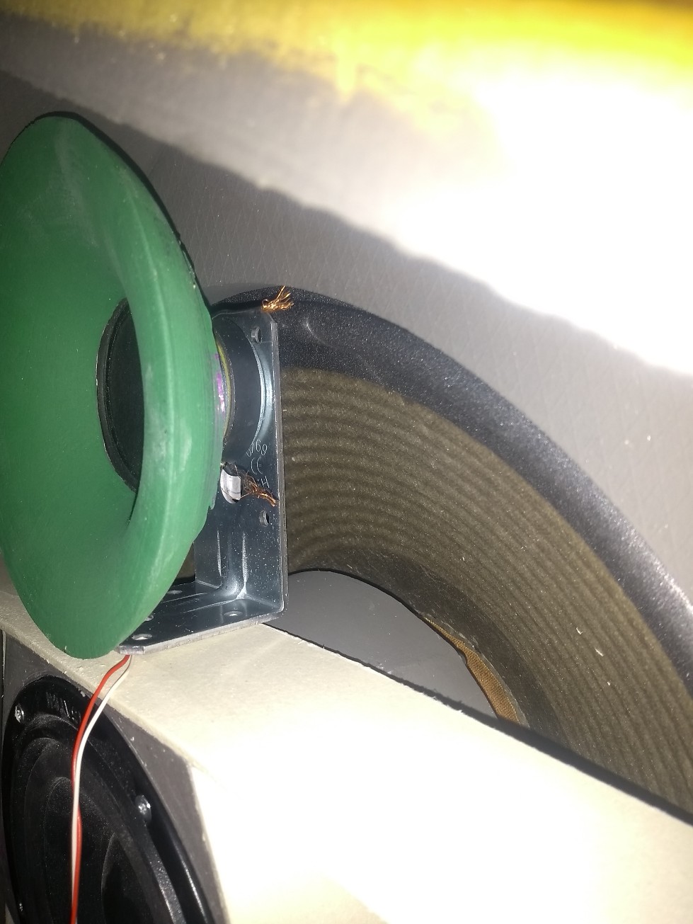

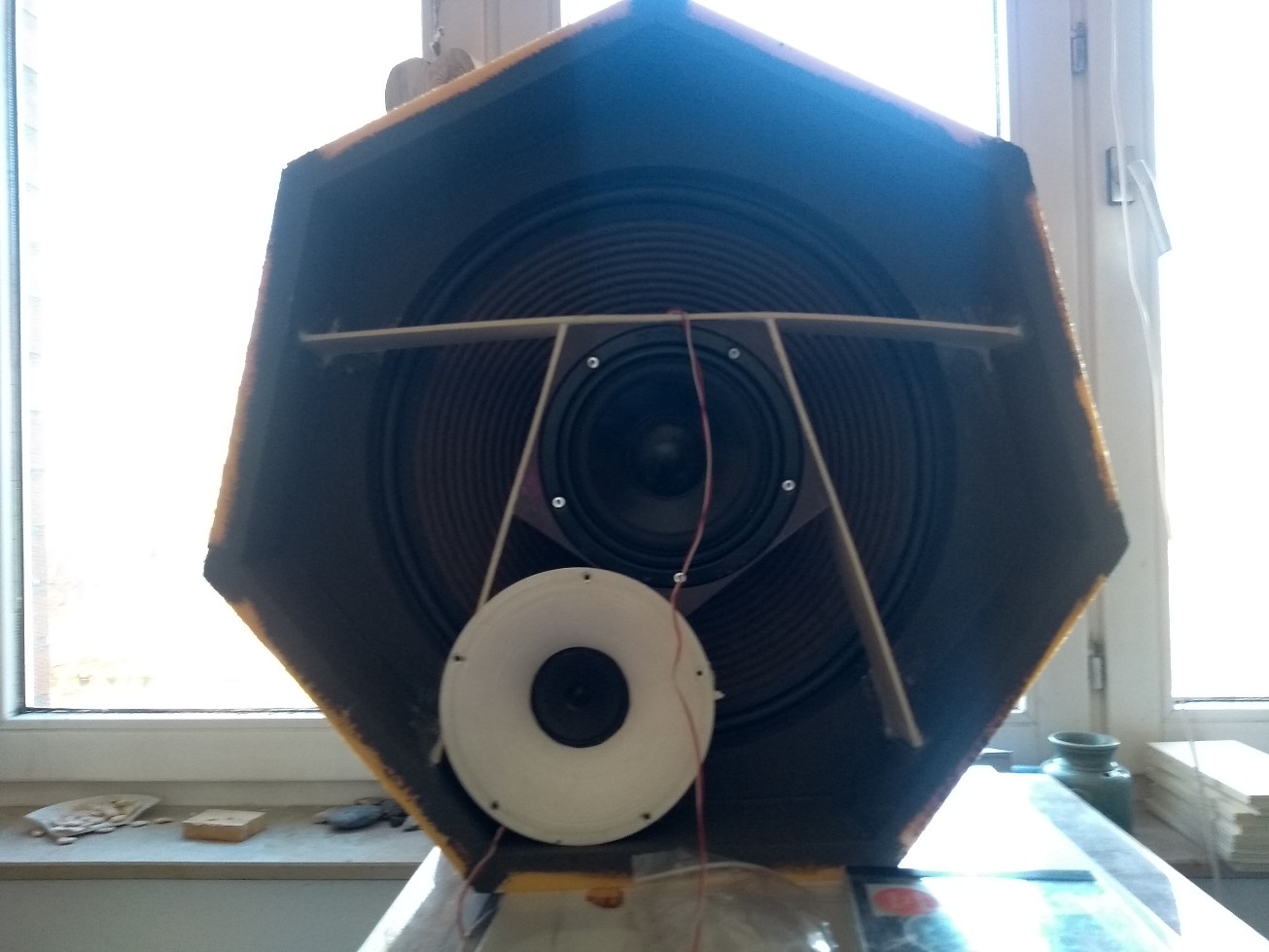

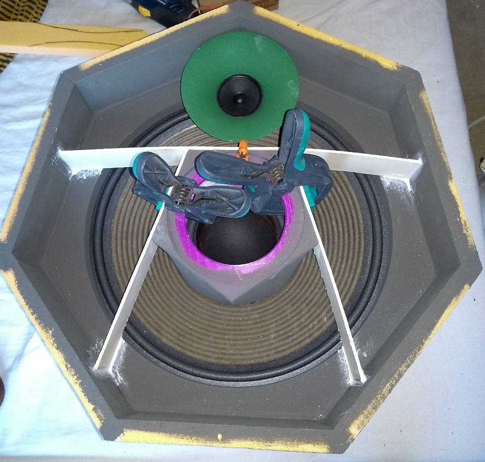

    Erster Versuch den Hochtonpart zu befestigen ist ein Metallwinkel, an dem der Magnet vom tw70 anhaftet. Bin gespannt ob das,im laufenden Betrieb, reicht. Der Magnet ist Recht schwach.
Hits:	117
Größe:	189,5 KB
  14. #54
    6.820
    Das sieht ja wieder mal sehr vielversprechend aus....ein bißchen Pattex am Majonet wäre eventuell als Hilfe nicht schlecht.
  15. #55
    19.01.2016
    1.985
    Mit Pattex ist es nicht mehr reversibel.
    Vielleicht Fotokleber?
  16. #56
    03.11.2014
    33824
    124
    Du hast doch einen Drucker.
    Eine passente Klemme?
    Bernd

  18. #58
    19.01.2016
    1.985
    danke für das Angebot.
    sollte ich den tw70 doch noch etwas modifizieren und er von vorne nicht mehr nach tw70 aussieht, ist es ganz schön, wenn zum Beweis der Originalaufkleber am Magnet noch erkenntlich ist. Daher fällt pattex und doppelseitigen Klebeband weg.
    So eine selbst gedruckte Klemhalterung ist ne gute Idee, wenn die Magnethalterung nicht ausreichend ist.

    3.011
Hits:	563
Größe:	104,3 KB
    Also ich lese schon eine Weile sehr gespannt mit und vorallem war ich auf diese Messung gespannt. Jedenfalls das innovativste was hier seit einer ganzen Weile jemand macht .......
    Wie hast Du die Nahfeldmessungen gemacht? ....wirklich ganz nahe? < 1cm Abstand von der Membran? Pink ist bei mir auf dem Schirm eher lilla .... aber egal. Das die PM noch so weit nach oben abstrahlt kann ich mir zunächst mal nicht vorstellen. Dann wäre es wichtig auch eine Impedanzmessung zu sehen (einfach um das Resonanzverhalten zwischen PM und Bass besser zu verstehen). Jedenfalls sehe ich in der akustischen Messungder Nahfelder keinen Bassreflex. Ich glaube eine Messung so 30cm vor dem Bass wäre noch sinnvoll. Das ist dann zwar keine richtige Nahfeldmessung mehr, man könnte aber vielleicht mit weniger Raumeinfluss sehen, wie sich Bass und PM addieren.
    Herzliche Gruesse
  20. #60
    19.01.2016
    1.985
    Nahfeldmessung war etwa 1-1,5cm.
    Mich wundert warum das Basschassis unterhalb 200Hz so stark abfällt, das Passivmembran allerdings darunter jedoch bis ca.35 Hz Pegel abgibt. Vielleicht durch das sehr kleine Gehäusevolumen von ca. 2,5 Liter.
    Ich habe den Zweiten jetzt aufgebaut. Die TW70 halten wunderbar am Metallwinkel und mit der aktuellen miniDSP-Einstellung lässt sich immerhin so angenehm Musik hören, das ich nicht sofort Etwas ändern möchte.
    An einer zukünftigen Impedanzmessung arbeite ich. Muss noch 2 Bauteile besorgen und meine Behringer UCA202 Soundkarte optimieren.
