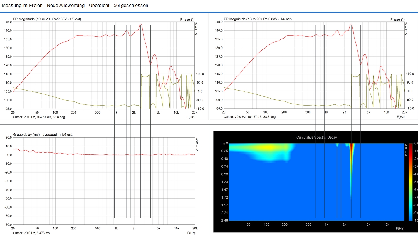

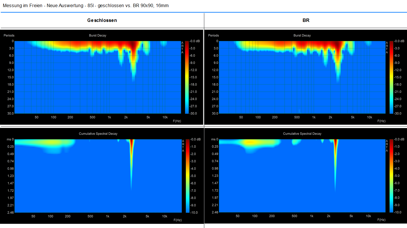

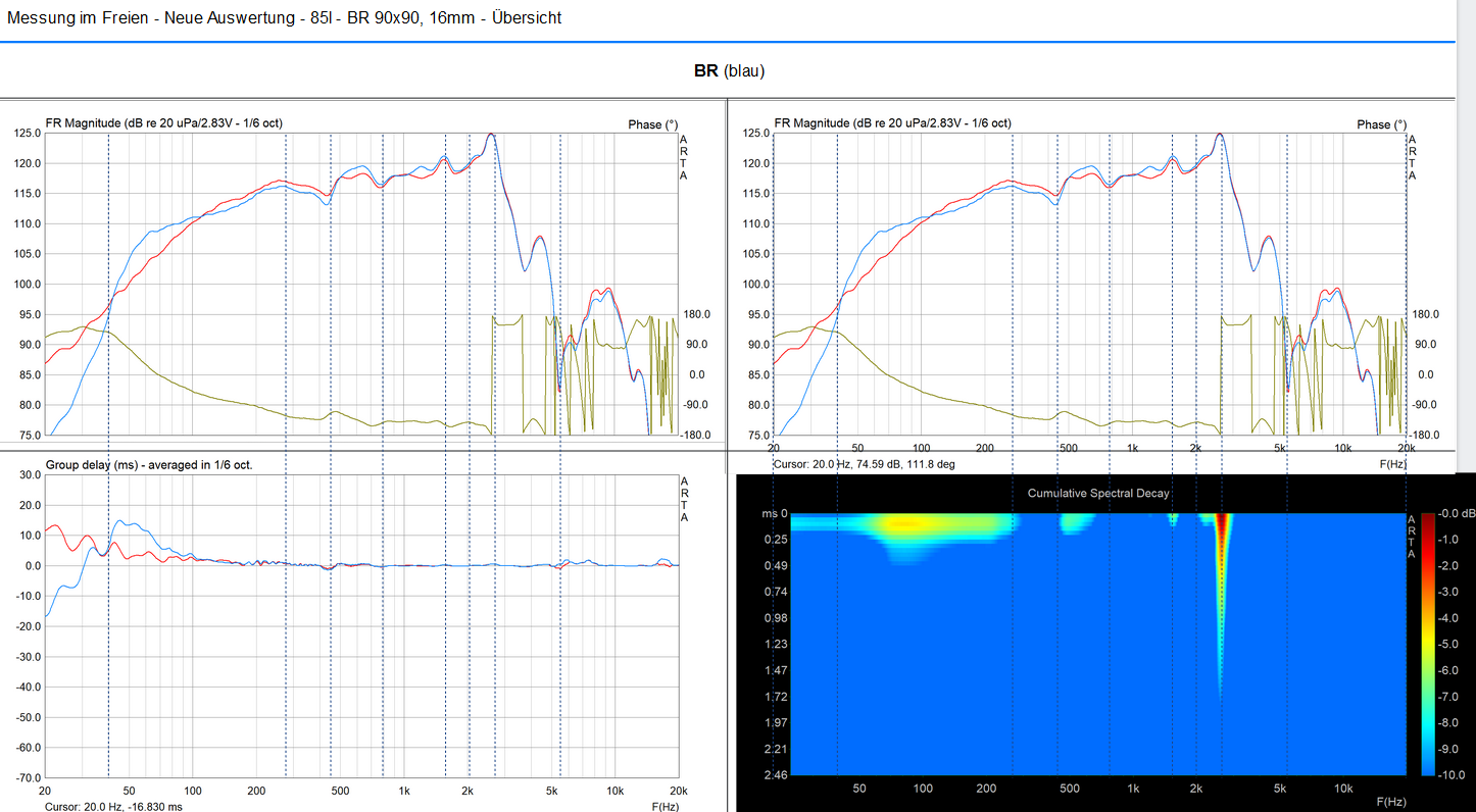

    Hi ansch,

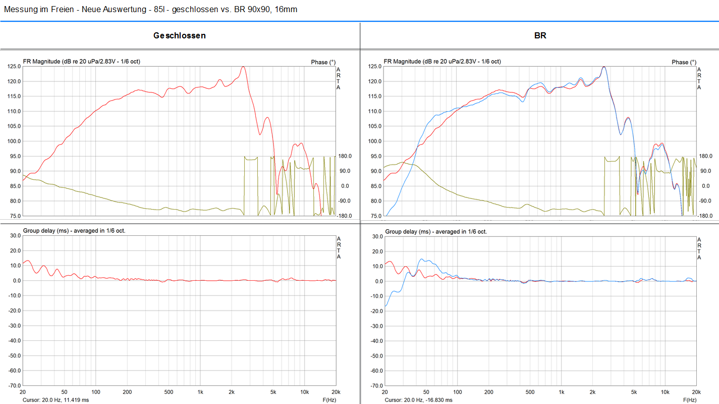

    der Tipp sich das Zerfallspektrum anzusehen war richtig gut. Habe mir die Daten gleich noch mal angesehen.
    Habe geschlossene Kiste und BR-Abstimmung direkt gegenübergestellt. Links geschlossen, rechts BR (90x90, 16 mm lang), jeweils 85l Gehäuse.
Hits:	312
Größe:	247,1 KB
ID:	63806 Klicke auf die Grafik für eine größere Ansicht
Hits:	291
Größe:	232,9 KB
ID:	63807 Klicke auf die Grafik für eine größere Ansicht
Hits:	274
Größe:	204,9 KB
ID:	63808 Klicke auf die Grafik für eine größere Ansicht
Hits:	332
Größe:	345,0 KB

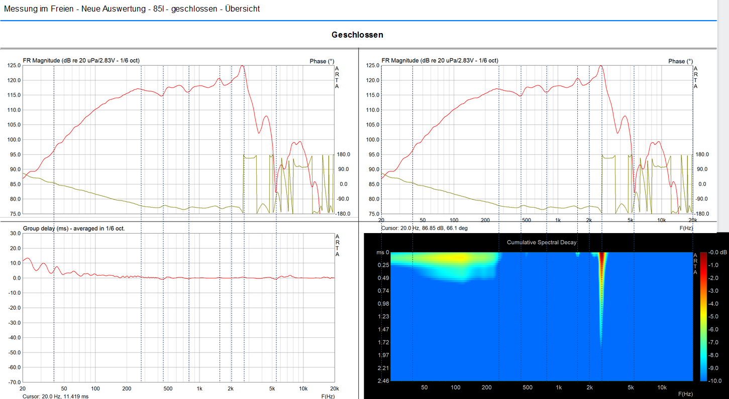

    Um es besser zu verstehen habe ich versucht von jeder Messung alle Werte auf eine Seite zu bekommen. Oben Frequenzgang und Phase (links und rechts gleich), unten Gruppenlaufzeit und Zerfallspektrum.
    Geschlossene Kiste:
Hits:	288
Größe:	237,0 KB
    BR-Kiste:
Hits:	299
Größe:	254,6 KB
    Der Bereich zwischen 500 Hz und 700 Hz, könnten das Gehäusereflexionen sein?
    Unterhalb 200 Hz ist bei beiden Konstruktionen viel zu sehen aber wenig zu erkennen. Habe ich da Wind mit aufgenommen? Erklärt das vielleicht auch die Welligkeit von Frequenzgang und Gruppenlaufzeit? Oder hat das einen anderen Grund?
    Welche Resonanz könnte der starke Peak bei 3kHz mit langer Nachhallzeit sein? So hoch werden die eh nicht spielen. Ist reine Neugier :-)
    Die Buckel bei 1,8kHz und 2,5 kHz im Zerfallspektrum werden bei der BR Konstruktion größer, sind bei der geschlossenen Box aber ebenfalls vorhanden. Das kann dann ja auch nichts BR-spezifisches sein, oder?
  2. #22
    20.11.2008
    Brunn am Gebirge (Österreich)
    2.067
    Wenn deine Gehäusedimensionen so sind, dass bei diesen Frequenzen eine halbe Wellenlänge zwischen 2 Gehäusewände passt, dann liegt der Verdacht nahe.
    Hau mal ordentlich Dämmmaterial rein. Wenns dann weniger oder weg ist -> Bingo!
    Bernhard
    am Ziel
  3. #23
    18.09.2016
    235
    Dämmen ist gut.
    Da es bei den Effekten um 500 Hz Unterschiede zwischen BR und CB gibt, würde ich auf den Porteinfluss tippen.
    Die Resonanz um 2,5 kHz ist die Membranresonanz. Um die sicher auszublenden wird die Trennung zum HT wohl um 1kHz liegen.
    Wenn ich das richtig sehe, ginge CB auch kleiner und ergäbe mehr Pegel zwischen 100 und 200 Hz (CB Güte steigt). Die Trennung zum Sub wird dann u. U. einfacher.
    Der BR Verlauf bis 60 Hz ist schön linear fallend und ließe sich für den Singlebetrieb gut entzerren.
    Und da der BR Port nur die Länge der Materialstärke hat, ist der störende BR Einfluss recht verhalten. Wenn BR, würde ich eben bei der Materialstärke als Portlänge bleiben.
    Aber die Mitteltonstörungen würden Dir bei der BR eben immer erhalten bleiben - d.h. schau mal was Dämmen bringt, dadurch wird der Port ggf. bedämpft (und die Effektivität vermindert).
    BR oder geschlossen liegt nun bei Dir.

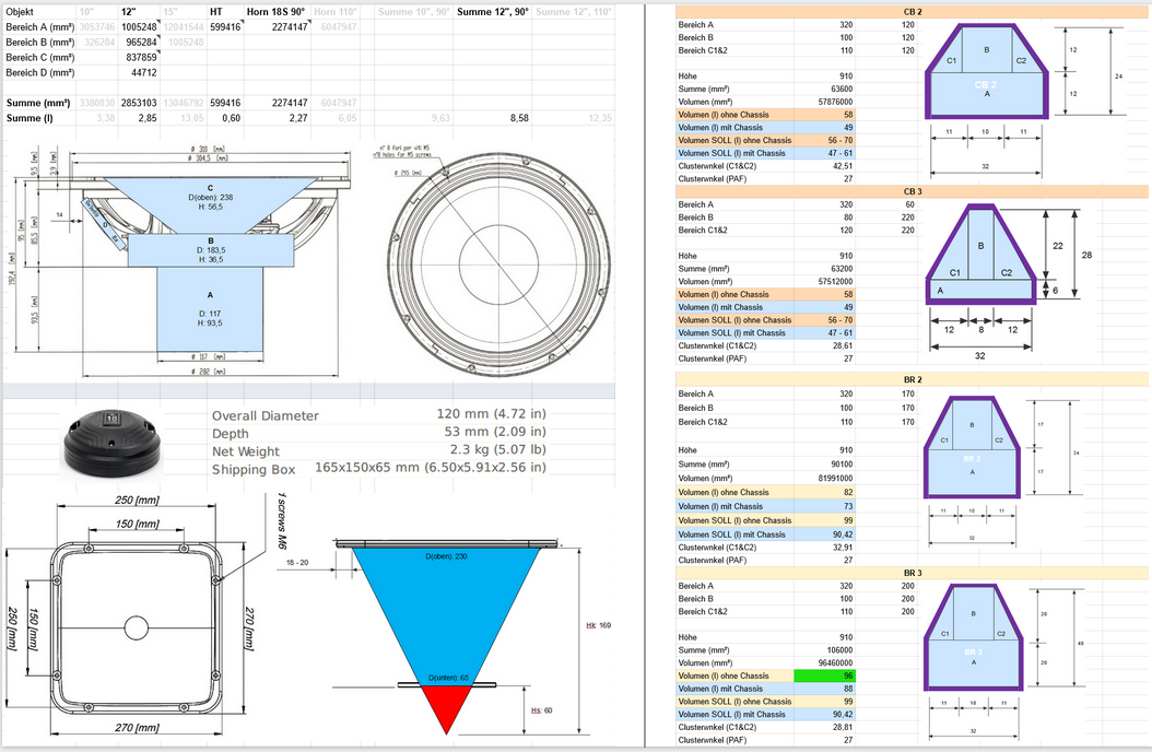

  4. #24
    20.08.2021
    Aachen
    151

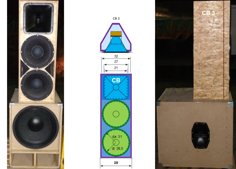

    Dann stehen wohl noch ein paar Tests und Messungen an.

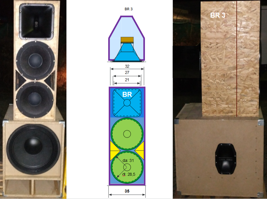

    Ich habe mir die beiden Gewinnerkonzepte jetzt auch mal skizziert. Allein von der Größe der Box tendiere ich stark zur geschlossenen Bauweise. Die BR Kiste würde wohl stabiler stehen und die Proportionen scheinen auch stimmig zu sein. Kommen den bekannten Konzepten von Jobst und PAF212 auch recht nahe. Man schleppt aber auch jede Menge Luft mit sich rum. Wenn's dann auch noch besser klingt, um so mehr ein Argument für CB.
Hits:	330
Größe:	391,4 KB
ID:	63868 Klicke auf die Grafik für eine größere Ansicht
Hits:	305
Größe:	201,5 KB
ID:	63869 Klicke auf die Grafik für eine größere Ansicht
Hits:	420
Größe:	544,2 KB
ID:	63870 Klicke auf die Grafik für eine größere Ansicht
Hits:	343
Größe:	558,3 KB
    Die Trennfrequenz bei etwas über 1 kHz hatte ich beim Hörtest im Wohnzimmer auch schon gefunden. Darüber fehlt dem Klang die Brillanz und die Leichtigkeit. Darunter wird der Hochtöner schnell extrem aufdringlich. Das war natürlich nur ein erster Eindruck. Die genaue Trennfrequenz und Flankensteilheit muss ich noch finden.
    Das Thema Simulation ist auch noch nicht vom Tisch und steht an, sobald ich mit dem Thema Gehäuse durch bin.
    Lohnt es sich eigentlich für die finalen Gehäuse Akustikschaumstoff oder Noppenschaumstoff oder Ahliches zu kaufen? Oder ist der Unterschied zu "gewöhnlichem", offenporigen Schaumstoff eher gering?
    Ach so:
    Vielen Dank schon mal für eure Hilfe! Gibt zwar noch viel zu tun, aber ihr habt mir schon sehr geholfen :-)
  5. #25
    19.01.2015
    Bodensee
    1.142
    schönes Projekt und Deine Doku ist ja wirklich detailliert
    Wegen dem Schaumstoff - mein Wissen als Anfänger:
    Bei Noppe oder Akustikschaumstoff ist ja meist bekannt wie sie wirken. Bei irgend einen "offenporiger Schaumstoff" ist nicht so ganz klar was sich dahinter versteckt - auch bezüglich der Stärke.
    Am besten einfach mal das nackte Gehäuse messen (Impedanz Messung wären da auch gut) und dann halt Schritt für Schritt die Dämpfung erhöhen und nochmal messen.
    Wobei das Gehäuse ist ja geschlossen und nicht BR - macht es etwas einfacher.
    Da könntest Du auch einfach Schaumstoff an die Wände kleben (eigentlich würde man da vermutlich 30-50mm Noppe nehmen) und Innen noch Polyestervlies 300g (auch unter dem Markennamen Sonofil bekannt... wenn Du viel ausgeben möchtest) rein machen. Grobe Faustformel: 100g pro 20 Liter Volumen.
    Falls die Gehäuse-Reso in der Höhe dann immer noch zu sehr durchschlägt, könnte man versuchen einen "Sumpf" oben einzubringen. Also da ein Material verwenden das mehr wirkt (Steinwolle usw.).
    Bezüglich Dämpfung findest Du hier einige gute Themen.
    Simon

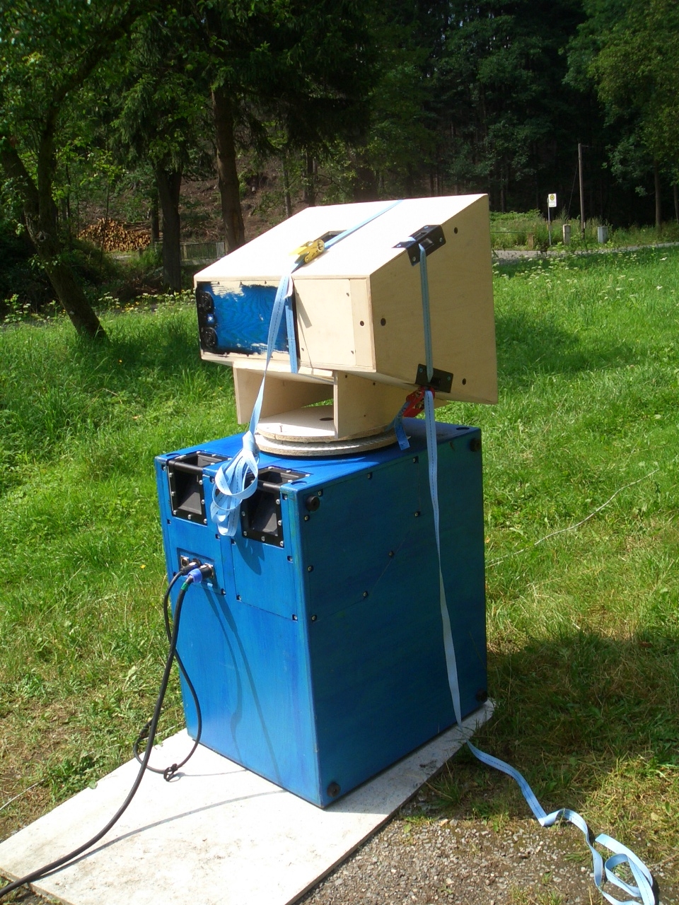

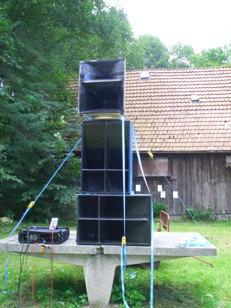

    Die BR Kiste würde wohl stabiler stehen ...
    Du musst das Stack bei Beschallungen sowieso sichern, D.h. Spanngurte. Für schräge Seitenwände gibt es Gurtdurchführungen, die ein Abrutschen des Gurtes verhindern.
    Bei 2x12" im Top wird wohl später mind. 2x18" drunter sehen. Ggf. mit Stativstange zwischen Bässen und Top.
    Oder falls die Bässe (wg. der gleichmäßigeren Abstrahlung) in der Mitte stehen, würde das Top ja auf einem Stativ stehen. Von Flugbetrieb gehe ich jetzt mal nicht aus.
  7. #27
    20.08.2021
    Aachen
    151
    @Sinom: Danke für den Hinweis. Werde mich demnächst hier ein wenig ins Thema Dämmen einlesen. Was mir gerade auch noch einfällt ist die Haltbarkeit von "irgend einem Schaumstoff". Wenn ich Pech habe, zersetzt der sich nach ein paar Jahren selbst.

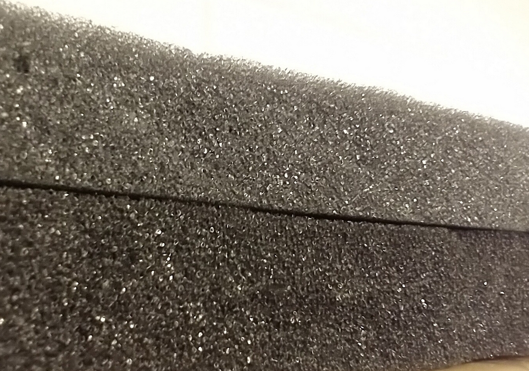

    Nur am Aussehen kann man ja vermutlich nicht viel erkennen.
Hits:	276
Größe:	615,0 KB

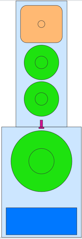

    @ansch: Beim Stacken werden die Tops auf jeden Fall gesichert. Da ich die Bässe eh noch bauen muss hatte ich mal überlegt den Flansch im Bass so zu positionieren dass man das Top mit einem kurzen Stativstummel auf den Bässen fixieren kann. Also das Top steht auf dem Sub und hat trotzdem eine Stativstange im Flansch. Habe mal versucht das zu skizzieren.
Hits:	285
Größe:	25,7 KB
ID:	63883 Name:  Image 002.png
Hits: 1709
Größe:  1,9 KB
    Kann man das so machen? Habe ich noch nie so gesehen. Bei 90° gedrehten Bässen könnte man gleich drei Flansche einsetzten, je nach dem ob ein Top oder zwei Tops drauf stehen sollen.
    Wenn die Tops auf Stativen stehen gibt es mit den kompakteren Tops natürlich kein Problem. Da ist es eher nützlich wen die was kompakter und leichter sind.

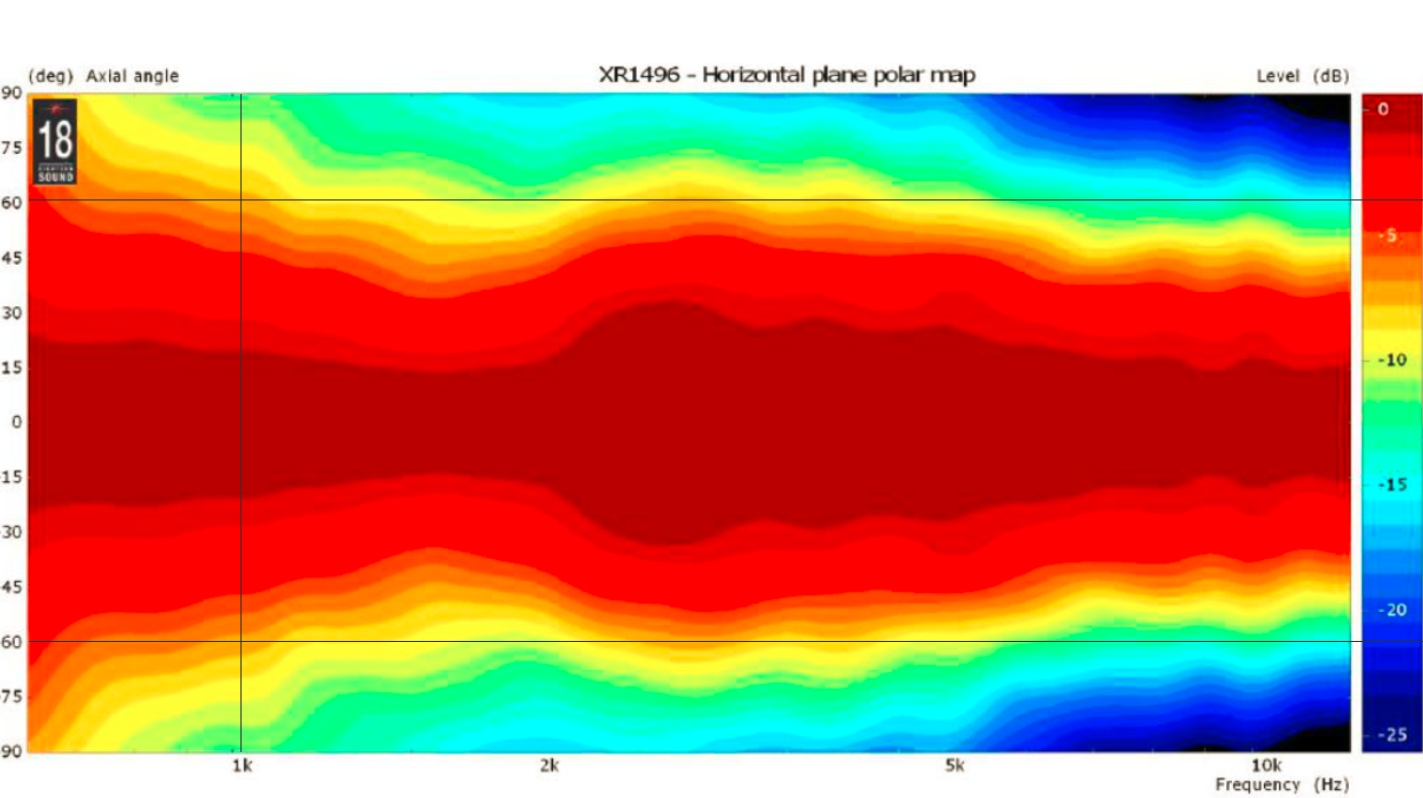

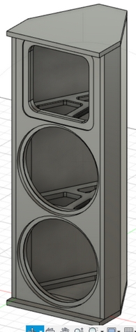

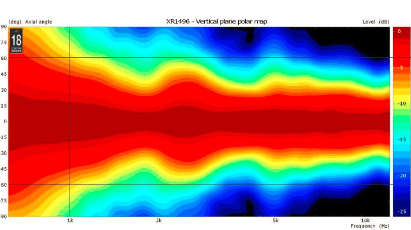

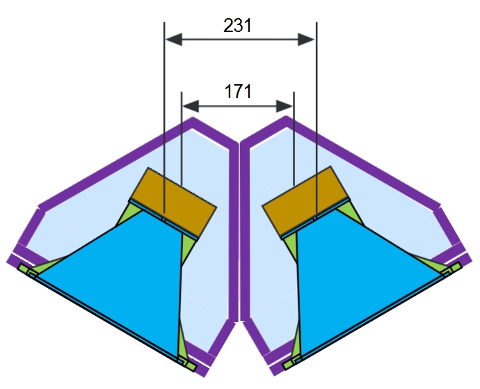

    Ich mache mir gerade Gedanken zum Abstrahlverhalten von Hochtöner und Tiefmitteltöner.
    Ich möchte das Gehäuse gerne so bauen, dass man bei Bedarf zwei Tops pro Seite nebeneinander stellen kann und so eine breitere Abstrahlung erhält. Die Hörner strahlen 90° Horizontal und 60° Vertikal ab. Sie können zum Clustern entweder gedreht oder gegen 60°x40° Hörner getauscht werden.
    Mein erster Gedanke ist, die Gehäuse hinten einfach 30° abzuschrägen, damit zwei Tops zusammen in einem Winkel von 60° stehen. Mache ich es mir zu einfach? Muss ich noch mehr berücksichtigen?
    Der Hersteller gibt für das Horn folgende Daten raus
    Horizontal: Klicke auf die Grafik für eine größere Ansicht
Hits:	266
Größe:	349,7 KB
    Vertikal: Klicke auf die Grafik für eine größere Ansicht
Hits:	263
Größe:	388,1 KB
  9. #29
    18.09.2016
    235
    Sorry, ich fürchte ja.
    Um horizontal clustern zu können brauchst Du eine extrem saubere Abstrahlung bis in den Mitteltonbereich hinein. Genauer, bis zu der Frequenz, die dem halben horizontalen Abstand der Schallentstehungsorte entspricht (z.B. bei 1 kHz eben 17,5 cm -> wird mit 12"ern schwierig, daher müsste der HT weiter runter spielen und dabei trotzdem noch sauber abstrahlen).
    Da die Mitteltöner dann kohärent koppeln, ist natürlich eine Anpassung des Controllerpresets notwendig.
    Das Hochtonhorn sollte dabei über die gesamte Gehäusebreite gehen.
    Dabei musst Du ggf. zusätzlich das Delay zwischen Mittel- und Hochtöner berücksichtigen. Wenn das auf Achse mit dem Controller korrigiert wird, hast Du unter Winkeln die entsprechende Projektion zusätzlich zum Treiberabstand wirksam.
    Achso, Meyer hatte mal ein Patent für Trapezgehäuse (ist natürlich schon längst ausgelaufen). Da wurde schön dargestellt, was da zu beachten ist.
    Ich denke, daß Clustern eher echten Horntops vorbehalten ist.
    Eine direktabstrahlende 2x12"/1,5" lässt sich daher ja mit drehbaren Hörnern an die Beschallungssituation anpassen.
    Edit: Wobei, mit Neodymantrieb bei den Mitteltönern könnte das mit dem seitlichen Abstand knapp aufgehen...bleibt aber, dass das HT-Horn über den gesamten Übertragungsbereich den nominalen Abstrahlwinkel sehr genau einhalten muss.

    Naja, eigentlich habe ich es mir schon gedacht. Aber fragen konnte ich es ja mal. Was du schreibst klingt aber sehr interessant. Die Patentschrift habe ich auf die Schnelle leider nicht gefunden.
    Kann ich mir das so vorstellen das es bei unsauberem Abstrahlverhalten der Hörner im Überlappungsbereich zu unvorhersagbaren Auslöschungen / Interferenzen (Kammfilter) kommt und der Sound in dem Bereich dahin ist?
    Was genau bedeutet "extrem saubere Abstrahlung" eigentlich? Muss das Horn Frequenzgang und Phase unter Winkel genau einhalten? Oder steckt da noch mehr hinter?
    Wenn die Mitten unterhalb der Trennfrequenz interferenzfrei ankoppeln, wäre das ja lediglich eine Erhöhung der Lautstärke (um 6dB?). Muss berücksichtigt werden, ist aber beherrschbar. Anpassen des Delay kann ich mir zumindest theoretisch vorstellen: Zweikanalmessung (HT und TT getrennt), dann aneinander anpassen.
    Laut meiner Skizze wird's eher schwierig die 17,5 cm Abstand einzuhalten. Hängt davon ab, wo der tatsächlische Schallentstehungsort ist.
Hits:	284
Größe:	108,5 KB
    Im Zweifel sehen die Schrägen einfach nur hübsch aus und vermindern stehende Wellen im Gehäuse (hier ein schneller Entwurf mit Fusion 360).
Hits:	265
Größe:	56,5 KB

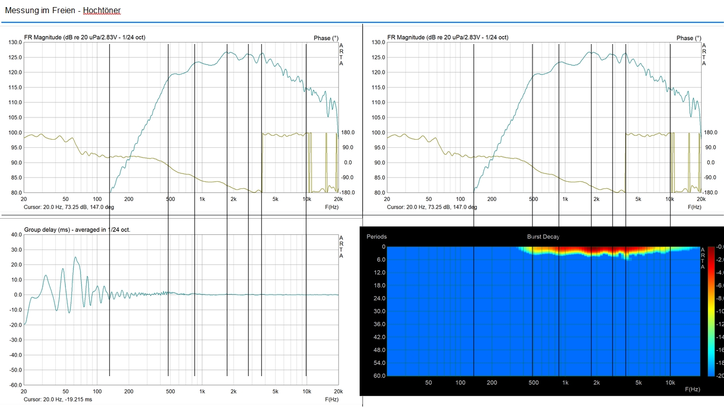

    @SimonSambuca: Ich habe mich zum Thema Dämmung ein wenig durch das Forum gelesen. Hätte ich gewusst, das Basotect eigentlich nur Melaminschaum ist ... die Firma wo ich arbeite hat den vor ein paar Monaten in größeren Mengen entsorgt. Schade.
    Das Thema Clustern ist erst mal vom Tisch, Gehäuse ist konstruiert und muss "nur noch" gebaut werden. Darum sollte ich mir langsam Gedanken zum Entzerren und zur Frequenzweiche machen.

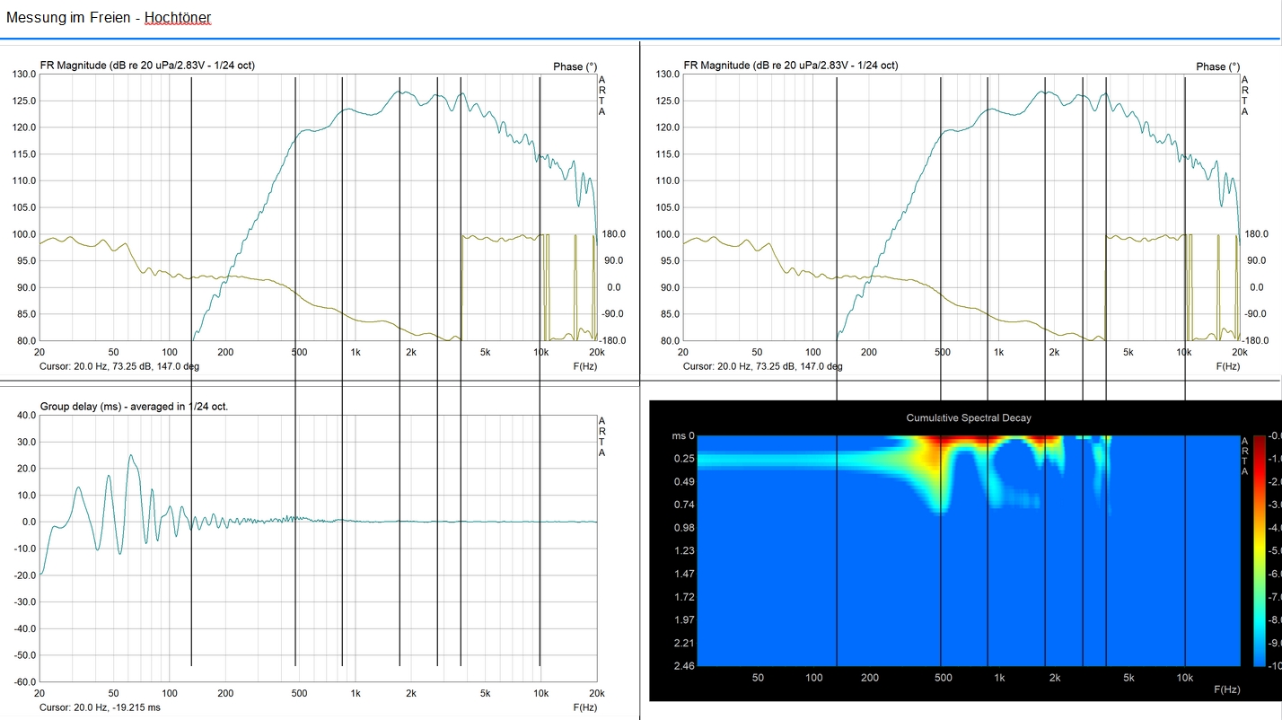

    Zunächst die Übergangsfrequenz. Mein Plan bisher ist der praktische Ansatz: Messen, Hören, Simulieren.
    ansch hat ja schon angedeutet das die Tieftöner nicht viel höher als 1kHz spielen sollten um die Membranresonanzen nicht anzuregen. Was gibt es noch alles zu beachten um die ideale Übergangsfrequenz zu finden?

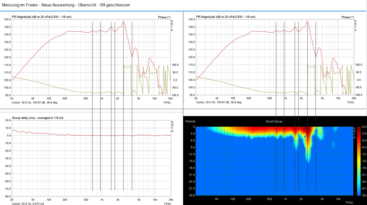

    Hier noch mal die Messergebnisse des Hochtöners und der Mitteltöner in 56l geschlossen.
    HT
    plus Horn:
Hits:	283
Größe:	434,7 KB
ID:	64074 Klicke auf die Grafik für eine größere Ansicht
Hits:	315
Größe:	413,4 KB
ID:	64075 Klicke auf die Grafik für eine größere Ansicht
Hits:	262
Größe:	341,3 KB
    2x Mitteltöner
Hits:	268
Größe:	459,3 KB
ID:	64077 Klicke auf die Grafik für eine größere Ansicht
Hits:	274
Größe:	417,1 KB
ID:	64078 Klicke auf die Grafik für eine größere Ansicht
Hits:	234
Größe:	546,7 KB

    Cool
    ich würde die Reihenfolge ändern: Messen, simulieren, hören und das dann iterativ.
    Du solltest zusätzlich beachten:
    - Nichtlineare Verzerrungen:
    • hier ist interessant, wie weit runter der HT mitspielt.
    • Pegel allmählich erhöhen und Messsequenzlänge verkürzen.
    • Mind. bis 1/10 Belastbarkeit von HT und MT messen. Idealerweise bis nominale Leistung -> hier aber extreme Vorsicht, Gefahr, dass Du dann reconen kannst...bei 20% K2 aufhören, es sei denn Du willst es wissen

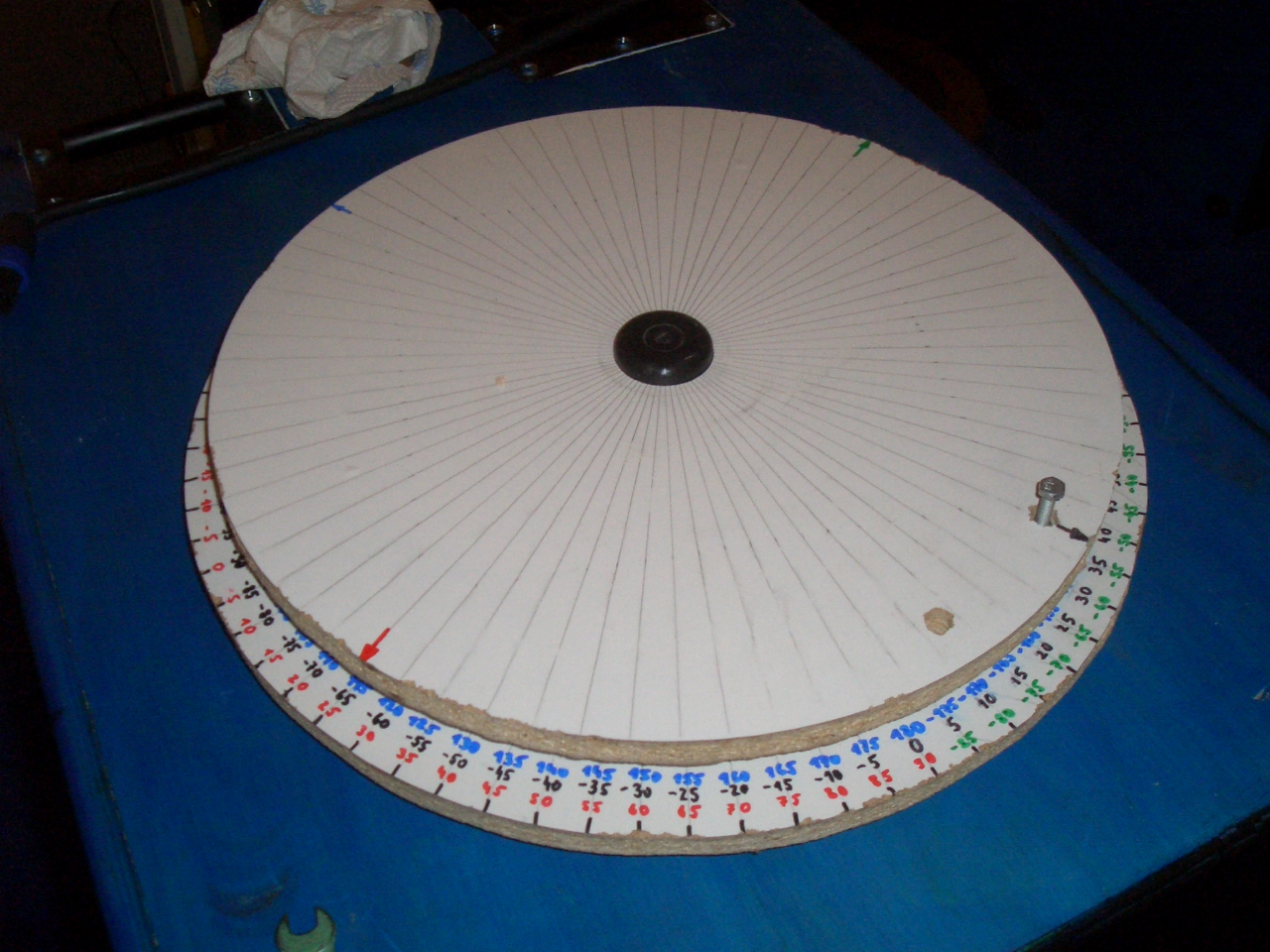

    - Abstrahlverhalten:
    • horizontal und vertikal in z.B. 10° besser 5° Schritten für MT und HT
    • Im Übernahme sollten die Abstrahlung nicht zu unterschiedlich sein.
    • Eine "Tannenbaumabstrahlung" willst Du verhindern, sondern die sollte schön gleichmäßig sein, dann passt die Entzerrung eher über einen weiten Winkelbereich
    • Aber Achtung: das Delay und die Weiche spielen später noch mit rein -> Simulationen helfen hier

    Ja, wegen der vielen Messungen und da sich sonst kein vollständiger Überblick ergibt, rate ich eben zur Simulation.
    Dass eine Topteilentwicklung aufwändig wird war Dir ja klar
    Für die Winkelmessungen gibt es verschiedene Möglichkeiten und jeder hat da seine eigene Variante. Von einfachen Winkelschablonen (Pappe mit aufgezeichneten Winkelgeraden bis zu aus der Messsoftware motorgesteuerten Drehtellern.
    Der von Azrael ist auch wirklich schön.
    Ich mache das manuell aber auf meinen Drehteller passen eben auch größere Sachen (kleine eben mit Mikrostativ auf die Drehachse). Anbei einige Bilder die zeigen wie größere Sachen auf dem Drehteller befestigt werden können (alles schon > 10 Jahre alt aber das Teil lebt immer noch und wird benutzt...).
    Daher nur als Anregung:
    Drehteller (lässt sich auch auf Stativ aufsetzen
Hits:	324
Größe:	662,5 KB
    Messung vertikale und horizontale Abstrahlung
Hits:	358
Größe:	919,7 KB
ID:	64127Klicke auf die Grafik für eine größere Ansicht
Hits:	389
Größe:	857,6 KB
    Edit: Für die Directivitymessungen auch gern in die entsprechende ARTA AN schauen: https://www.artalabs.hr/AppNotes/AP6...r-Rev01Ger.pdf

    Ist das auf der blauen Box was Synergy-artiges?
  20. #40
    18.09.2016
    235
    Nein, das ist eine Eigenentwicklung (eben meine Horn-PA. Hatte ich 2007 in einem anderen Forum mal vorgestellt - hoffentlich kriege ich jetzt keinen auf den Deckel, wenn ich den Link hier reinstelle: https://paforum.de/forum/index.php?t...167#post518167).
    Das Synergy-Horn vom Danley ist ja koaxial mit seitlich einstrahlenden Mittltönern...
    Aber darum geht es hier ja nicht, sondern um Rainer_Zufalls Topteil und die Bilder sollten eigentlich nur Anregung sein.
