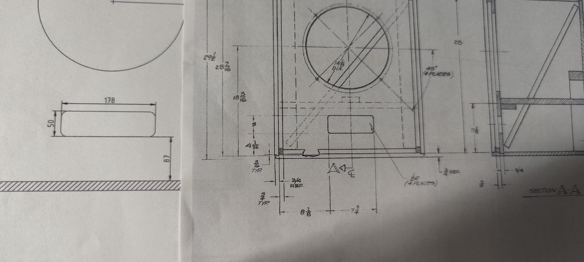

    Frage Bassreflex Ausschnitt
    Die K+T folgt beim Bassreflex Ausschnitt ja nicht unbedingt den Originalmaßen der Altec 614er Box.
    Habt ihr auch die K+T Maße genommen oder die etwas grösseren die man auf der Altec 614 Zeichnung findet?
    50x178mm KT Plan
    ca. 76x197mm beim Altec 614 Plan

  6. #66
    2.426
    Hi!
    Kann das sein, dass das der 612 Plan ist den Du da abgebildet hast.
    Mach einen roten Knopf "Nicht drücken, Lebensgefahr!", irgendeiner drückt schon drauf!
  7. #67
    08.01.2016
    St. Michael, Österreich
    43
    Hi!
    Oh hoppla, ja du hast recht!!! Sorry!

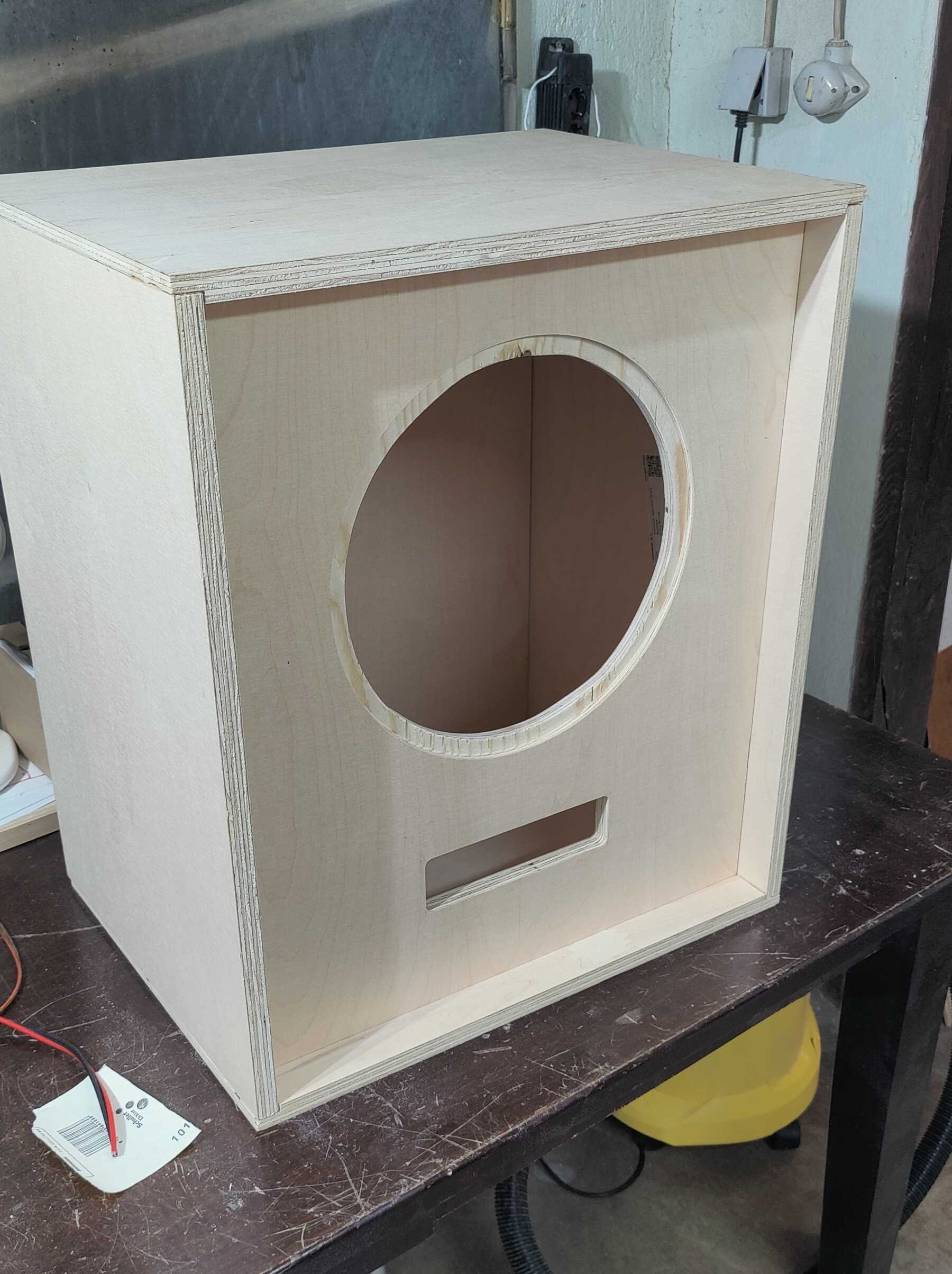

    Frage Platzierung der FW in der Celeste
    Hab das Holz mittlerweile zugeschnitten und die Falze gefräst bekommen. Habe probeweise mal eine Box zusammengestellt. Das mit den Falzen ist eine tolle Lösung! Das sollte man generell im Auge behalten beim Boxenbau. Die Tage kommen die Bassreflexöffnungen und die Löcher für die Treiber rein.
    FW Bauteile kommen diese Woche. Frage zur FW: wo habt ihr die FW in der Celeste platziert. An der Rückwand? Am Boden?

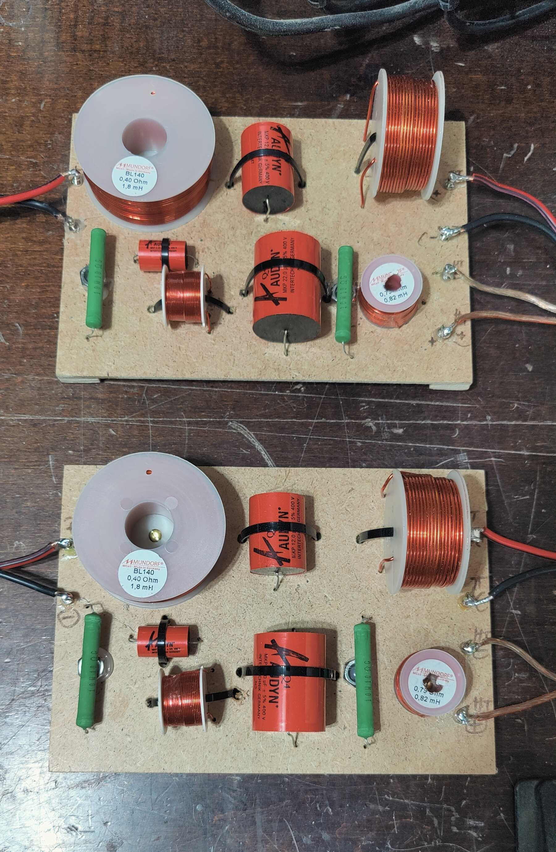

    Standard Es geht langsam aber stetig voran
    Holz fürs verleimen ist mal soweit vorbereitet. Es fehlen noch die Verstrebungen innen (mach ich noch den Zuschnitt).
    Die FW sind gelötet und geprüft.
    Wo habt ihr die FW platziert?
    Habt ihr die Dämmung rund um die Streben ausgenommen oder das Sonofil und den Noppenschaumstoff einfach "drübergelegt" ?

  11. #71
    Chef Benutzer Benutzerbild von fosti
    01.11.2010
    Jägermeister Capital
    7.298
    Gefallen mir mir den Falzen und auch die FWs
    Ich stimme ansonsten dafür, deinen Nick in "Cato" zu ändern; derjenige, der im Senat immer mit "...im übrigen bin ich der Meinung, dass MEG gehört werden muss!" geschlossen hat . (copyright by mechanic)
  12. #72
    2.426
    Sehr cool. Falls Du die mal loswerden willst
    Ich habe da drüber getackert.
    Ich meine aber bei mir zukünftig noch loses Dämmaterial unterhalb der BR-Öffnung platzieren zu müssen (Sumpf).
    Die FW bleibt bei mir draußen, damit ich ruckzuck auf aktive Trennung umfrickeln kann.
    Habe die schon zwei Jahre nicht mehr gehört.

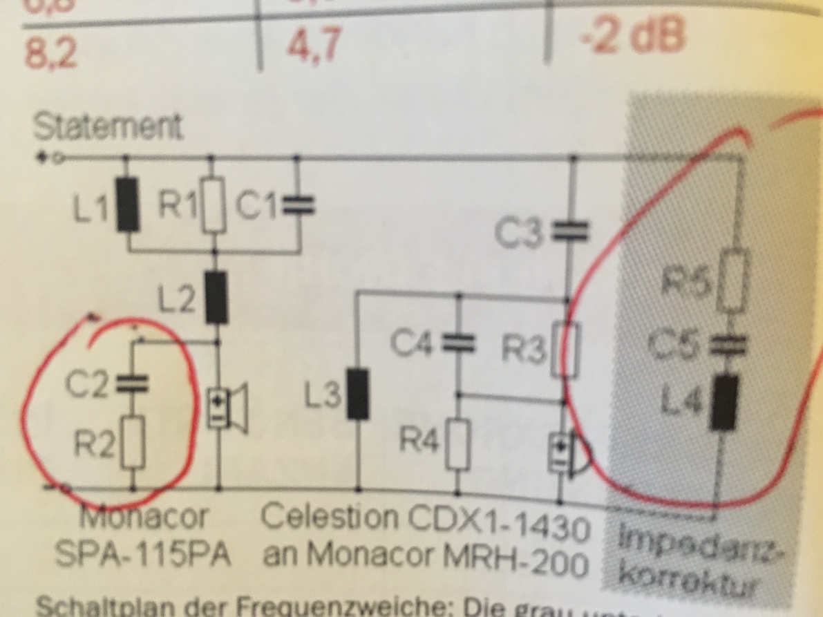

    Standard Impedanzlinearisierung - Frage der Platzierug
    Auf der Webseite von https://holgerbarske.com/allgemein/wech-isse/ ist die Schaltung für eine Impedanzlinearisierung abgebildet.
    Wenn ich die Celeste an einem Röhrenamp betreiben möchte, stellt sich mir dir Frage ob ich diese Schaltung einfach an den Polklemmen der Box ranmache (aussen) oder muss die Schaltung am Ende der FW liegen wo dann die Kabel zu den Treibern gehen? Welche Werte sollten die R haben (Watt?)
    Schaltbild der Impedanzlinearisierung zur Celeste....

  14. #74
    für ein paar dB mehr... Benutzerbild von kboe
    20.11.2008
    Brunn am Gebirge (Österreich)
    1.183
    Die kannst du direkt am Verstärkerausgang, direkt an die Boxenklemmen oder in der Box direkt am Eingang anschließen.
    Is elektrisch dasselbe. Der Kreis liegt parallel zur gesamten Box...
    Zur Belastbarkeit:
    Da man die eh nur für Röhrenverstärker braucht und diese für gewöhnlich ja eher schwächlich sind, reichen IMHO 5 W locker oder wenn du ganz sicher gehen willst, dann 10 W.
    Ist aber nur grobes Bauchgefühl....
    ... Raummoden aber bleiben bestehen...
  15. #75
    01.11.2010
    7.298
    Ich bin ja nicht der Held, was Passivweichen angeht, aber meiner Meinung nach kommt das RC-Glied direkt parallel zum Chassis und der Saugkreis parallel außen zur kompletten Weiche.....
    ...zumindest macht es so BT.....
  16. #76
    20.11.2008
    1.183
    Das ist nur 1 Funktionsgruppe.
    Die linearisiert die Gesamtimpedanz der Box. ( Ohne in die eigentliche Weichenfunktion einzugreifen ) Also parallel zu das Ganze.
  17. #77
    01.11.2010
    7.298
    aber das RC-Glied ist doch dafür da, den Impedanzanstieg des Chassis zu kompensieren und deshalb parallel zum Chassis (also den TT) und der Saugkreis richtet den Buckel bei der Trennfrequenz.....also parallel zur kompletten Weiche.
  18. #78
    01.11.2010
    7.298
    Also so:

  19. #79
    08.01.2016
    43
    Also so:
Hits:	31
Größe:	251,5 KB
    Quelle: Hobby Hifi
    achtung: wir reden hier von der klang und ton celeste. aber danke für das bild, deswegen frage ich weil bei der HH Celeste ist es tats. so eingezeichnet das es "am ende" sitzt. wobei "elektrisch" sollte es dennoch egal sein und kann auch am anfang stehen oder nicht (weil parallel)?
    - Listeners appreciate a lack of distortion. -
    (Paul Klipsch)
  20. #80
    01.11.2010
    7.298
    Kann aber sein, dass HB da seine eigene "Theorie" hat.....
