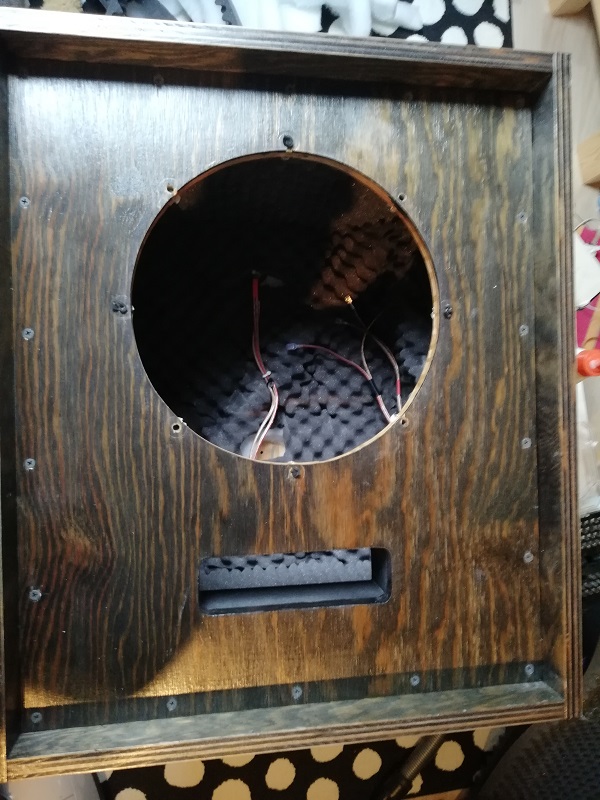

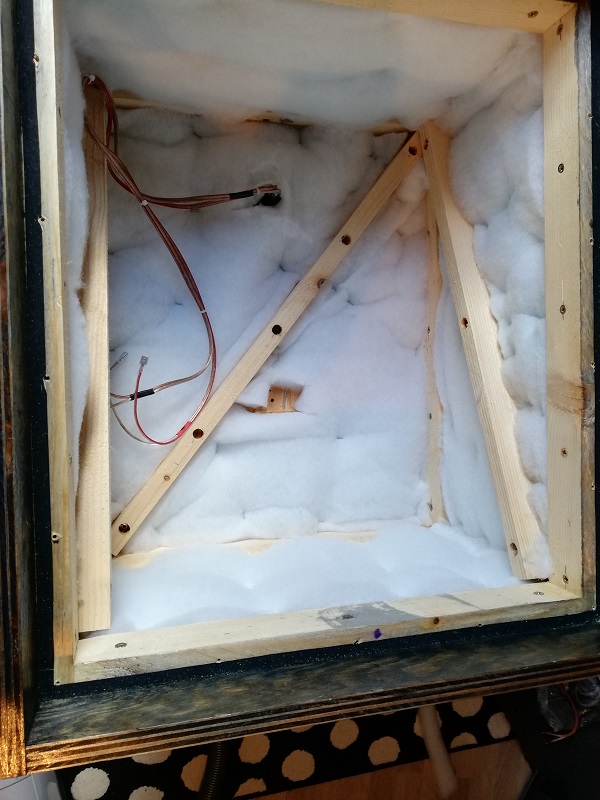

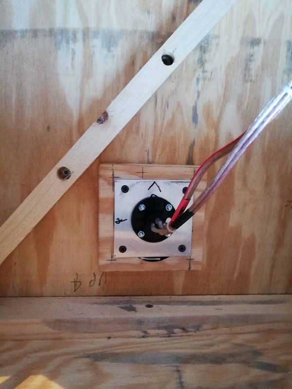

    So, jetzt die Bilder.
    Blöderweise habe ich die Fräsungen nicht gemacht, wie von Kalle beschrieben.
    Heute habe ich einen Frästisch, wäre also kein Problem. Wenn geht nach Plan mit der Fräsung bauen.
    Aber im Original ist die Front fest verbaut. Bullshit, Leisten rein und da draufschrauben,
    Da müssen noch ein paar Ikeakissen rein.
    Kalle hat Recht das 614er kann vieles. Ich habe immer noch den 6,5cm Tunnel drin für den Fane. Der Sovereign 12-300 ist wirklich Klasse darin.
    Die läuft im Moment aktiv über Behringer Weiche. Die Lautsprecherstecker sind Speakon 4 pol. Für die FW extern.
    Würde ich immer wieder bauen die Gehäuse. Die HH Celeste ist mir geschätzt zu wenig vintage und zu glatt vom FG. Hab sie aber auch noch nicht gehört.
    Allerdings muss man das mögen, wenn man von weichen Hifi Sicken kommt ist man anfangs irritiert. Die Dinger hämmern wie der Teufel (nicht die Marke). Ah, ja und nach Corona ne geile Fete damit feiern aber richtig
