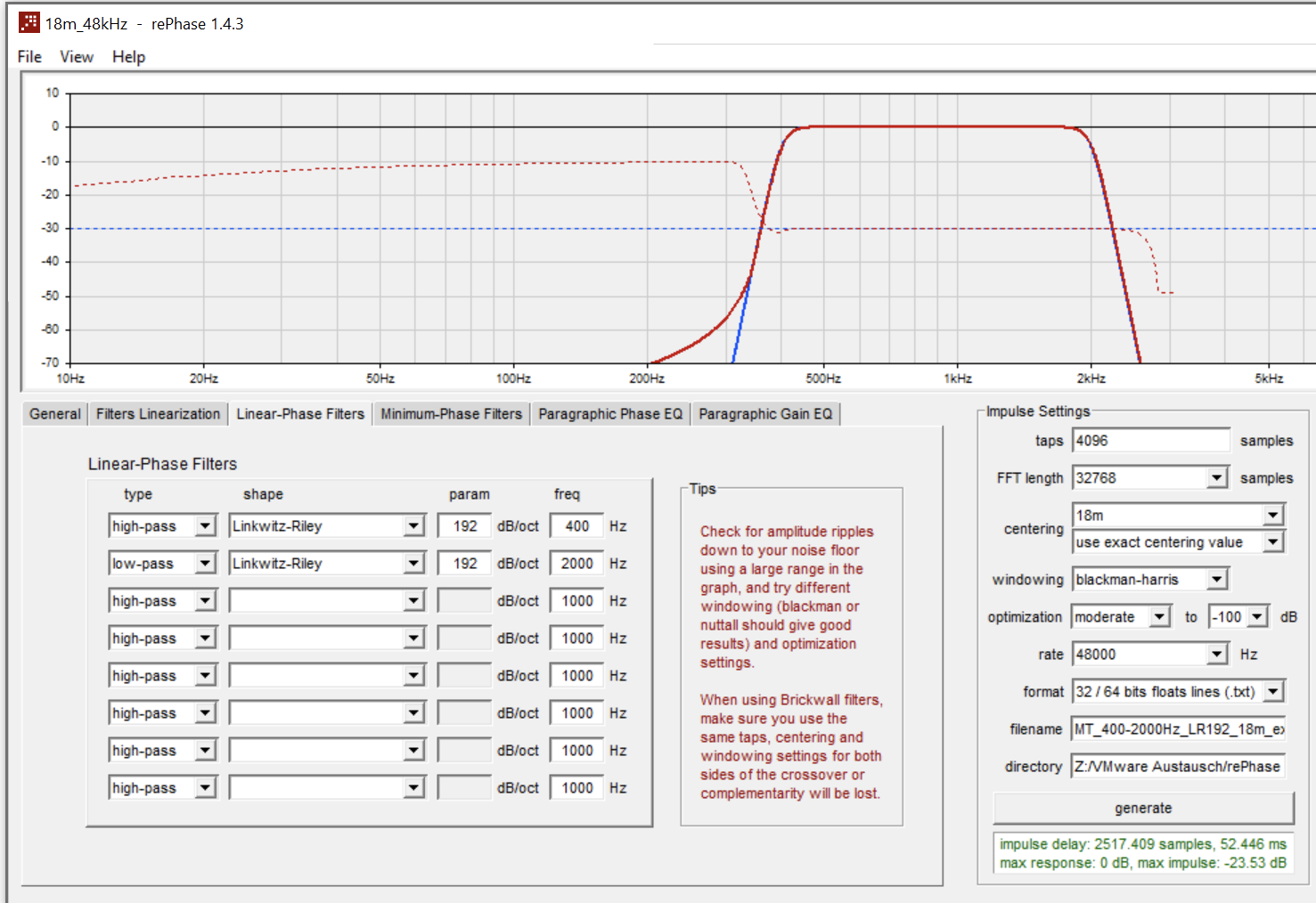

    hätte vielleicht jemand einen Tipp für mich, was ich eventuell falsch gemacht oder vergessen habe bei der Bedienung von rePhase?
    Habe für den MT im Linear-Phase-Tab je ein LR bei 400Hz und 2000Hz generiert.

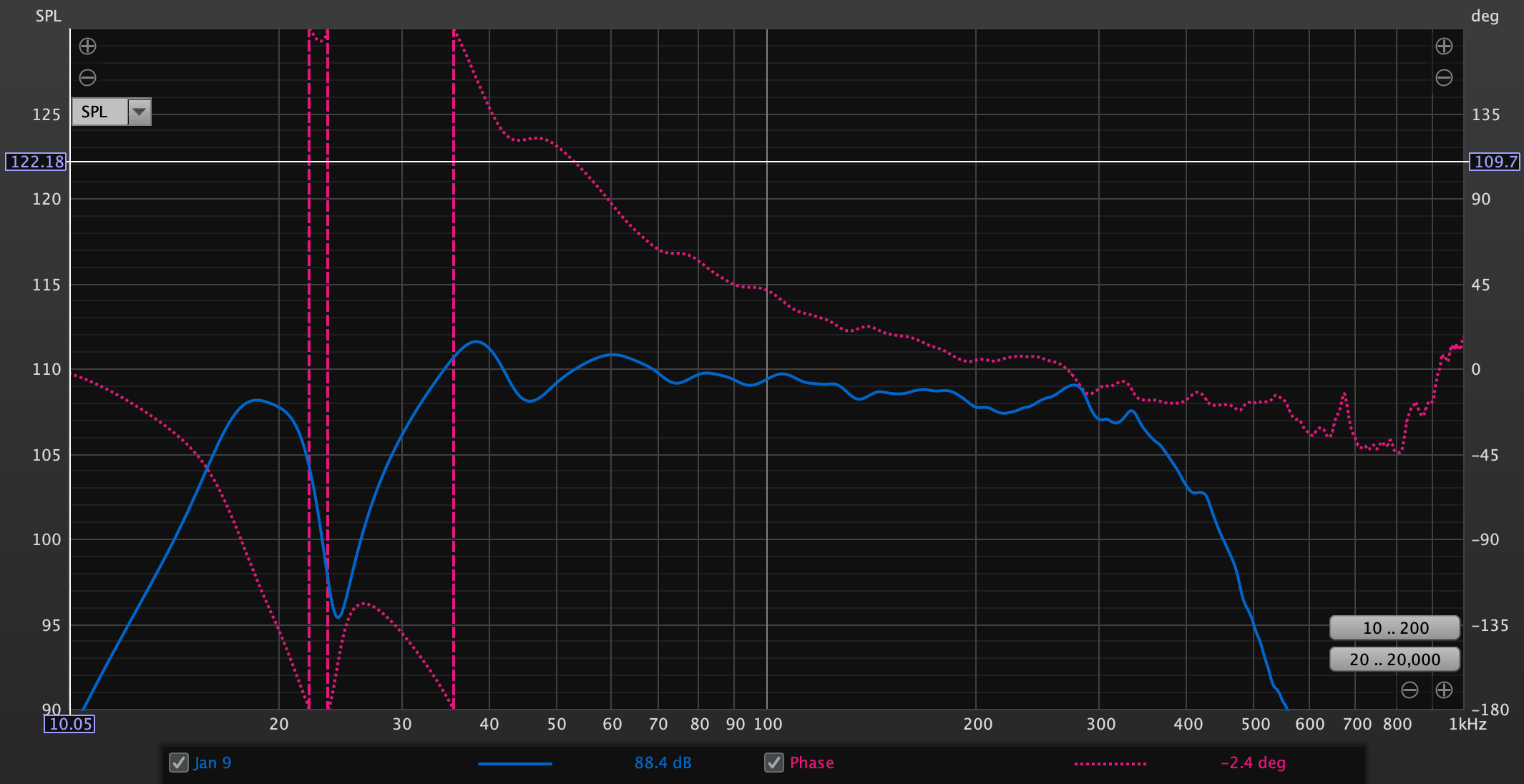

    Das wurde auf den Aurora geladen und mit REW gemessen:
Name:	MT mit nicht lin Phase.png
Hits:	204
Größe:	273,2 KB
    Wie man sieht, verläuft die Phase nicht linear, sondern eher wie mit "minimum-phase" generiert.
    Muss ich noch was zusätzlich mit "filters-linearization" kompensieren? (Beim TT konnte ich damit die Phase schön linear bekommen.)

    Ich tippe auch nicht genug Taps für das gewünschte Filter. rephase zeigt ja auch keine lineare Phase an. Mit minimum phase würde die Phase bei LR 192 db/okt noch ganz anders aussehen.

    Woran erkennst du, dass rePhase keine lineare Phase anzeigt? (Das Bild ist rechts abgeschnitten. Die gestrichelte Phasenlinie verläuft im Durchlassbereich bei 0°)
    Ja, aber eben nur im Durchlassbereich. Verschieb in REW doch mal den Nullpunkt der Impulsantwort, ich denke da findet sich ein Punkt bei dem der Phasenverlauf nahezu horizontal ist. Oder guck dir die GLZ an. Was da an Abweichung ist sieht für mich eher nach Delay als nach Phasenverzerrung aus.

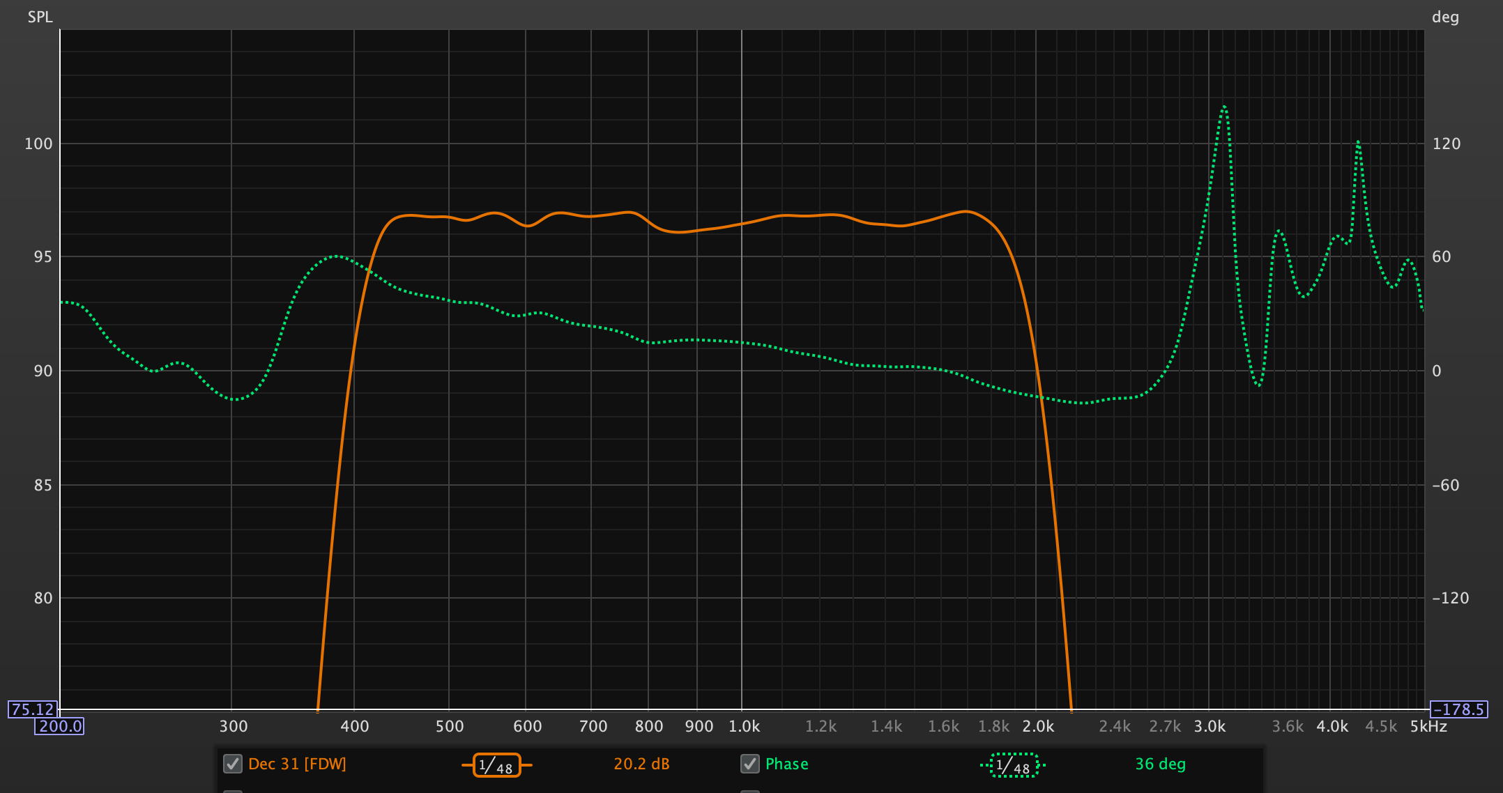

    Zweikanalige (loopback as timing reference) Nahfeldmessung im Raum am CB-Sub direkt vor der Membrane nur mit LR48@450Hz:

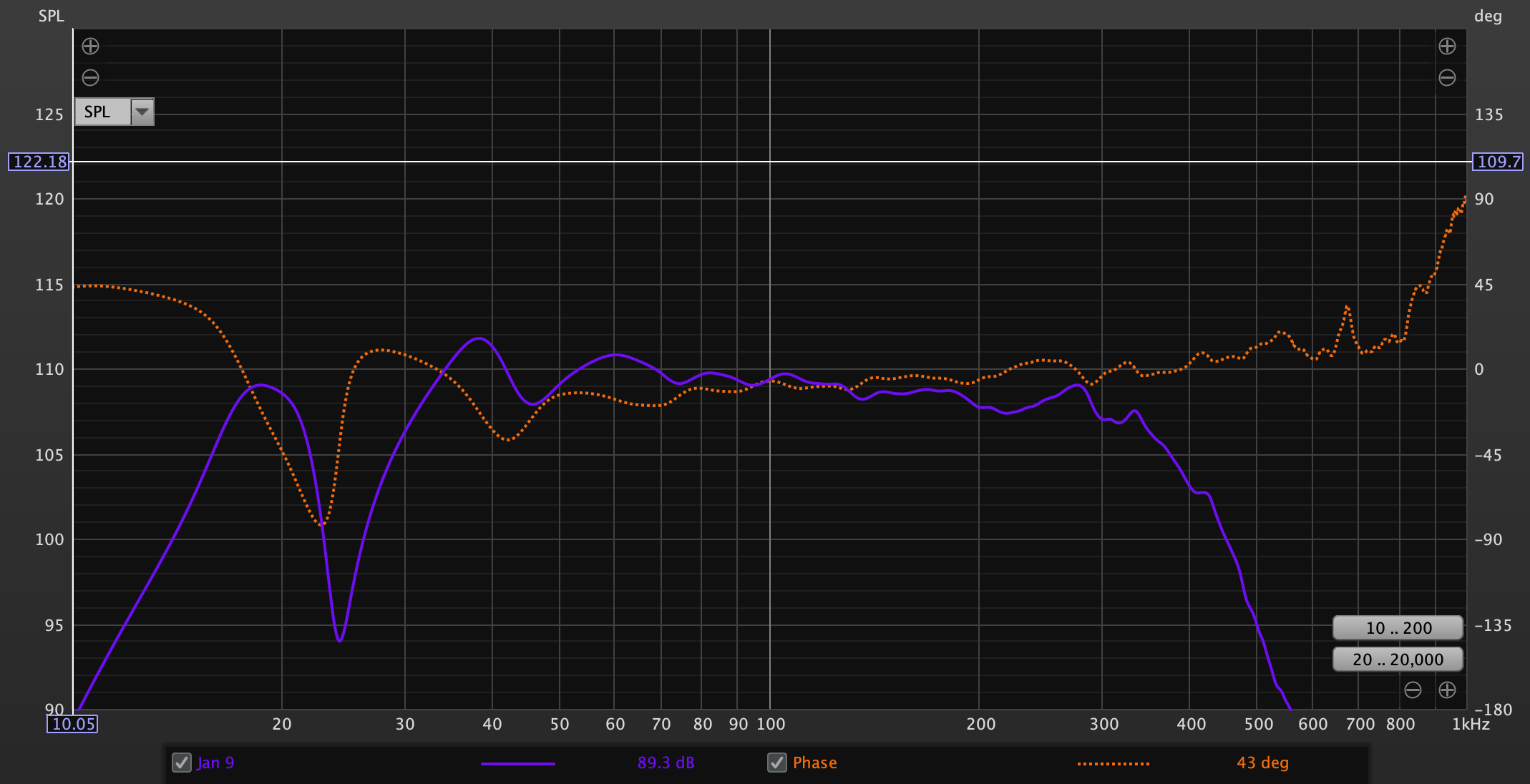

    Hingegen Messung mit "Filters Linearisation"->Box->CB Q=0.8@36Hz mit rotate:
Name:	Bildschirmfoto 2022-01-09 um 13.25.07.png
Hits:	179
Größe:	236,5 KB
    Mit rotate schaut es noch am besten aus, aber warum? Die ganzen Infos, die ich gefunden habe beschreiben das andersherum!?
    Ist vielleicht irgendwas invertiert oder so? Kann aber eigentlich auch nicht sein, da dann die Phase im oberen Bereich Richtung 180° und nicht Null laufen würde und es in Tests (Output=INV) auch tut.

    rePhase macht genau das was es soll. Die CB besitzt einen Hochpass 1. Ordnung aus dem eine Phasenverschiebung ins Positive um 180° resultiert (90° bei 35 Hz). Schaut man sich die Phase nach den Einstellungen in rePhase an, lässt sich erkennen, dass die Phase der CB durch eine Drehung ins Negative kompensiert wird.

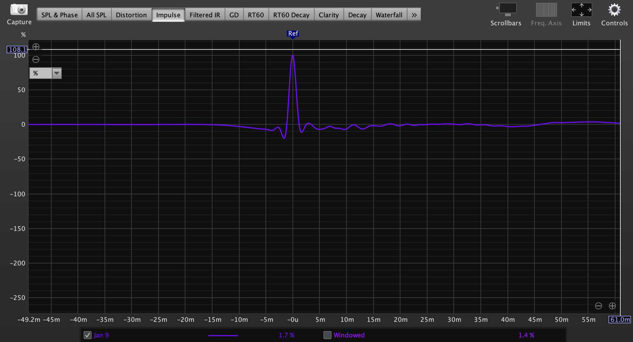

    schon möglich. Also der Impulse zur Messung schaut so aus:

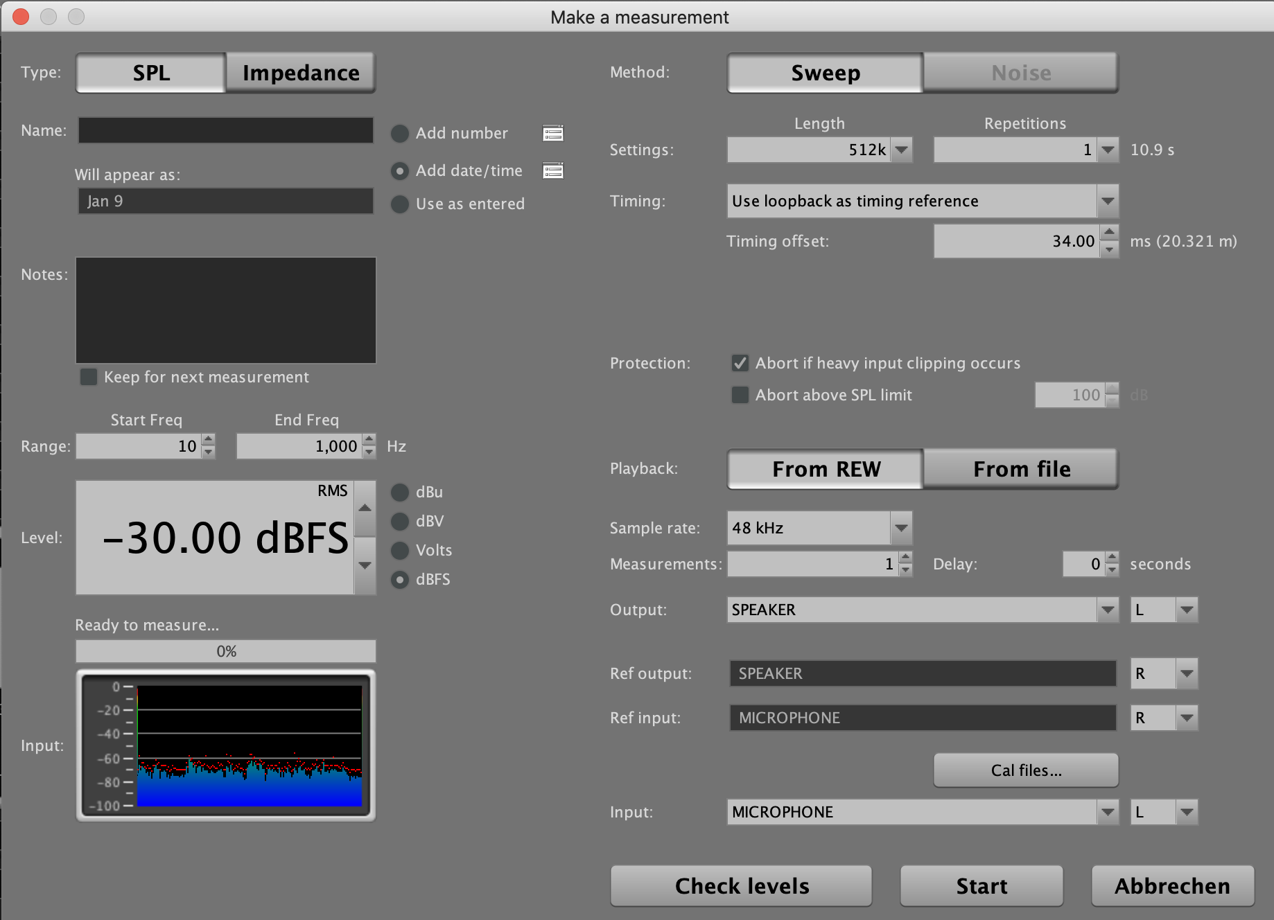

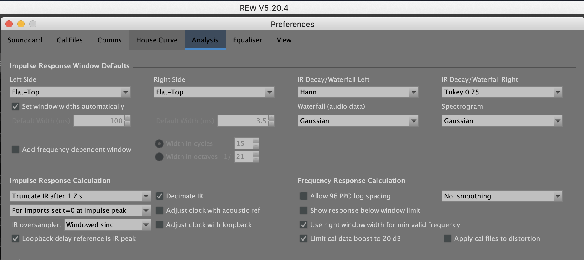

    Meine Messsettings schauen so aus:
Name:	Bildschirmfoto 2022-01-09 um 14.01.09.png
Hits:	144
Größe:	185,6 KB

    04.09.2009
    64
    So symmetrisch soll die Impulsantwort aussehen, wenn sie phasenneutral ist
    Setze mal den Anfangspunkt auf das Maximum.
    Raphael
    07.01.2020
    499
    Raphael
    Ist sie das nicht in dem Bild? t0=max ? (Das ist übrigens aus der besten Messung mit Rotate in rePhase.)
    07.01.2020
    499
    Könnte es sein, dass der DSP was verbiegt oder das Datenformat nicht stimmt? Oder bin ich nur zu blöd zum Messen?
    04.09.2009
    64
    Gut, dann wissen wir jetzt wie es aussehen soll (Ich messe nicht mit REW sondern mit ARTA); Das Ergebnis ist allerdings nur mit Rotate in rePhase entstanden...
    Deine Nahfeldmessung ohne Filter sieht plausibel aus, von daher gehe ich nicht von einem Problem im Messsystem aus. Ich würde aus den Daten schließen, dass der DSP invertiert. Kann es sein, dass geladene Daten im DSP automatisch invertiert werden zur Kompensation; So würdest du doppelt kompensieren und damit addieren.
    Raphael

    Edit:
    Hat sich geklärt. Ist ein Bug in der Aurora DSP FW. Die FIR Koeffizienten wurden verkehrt herum geladen.
