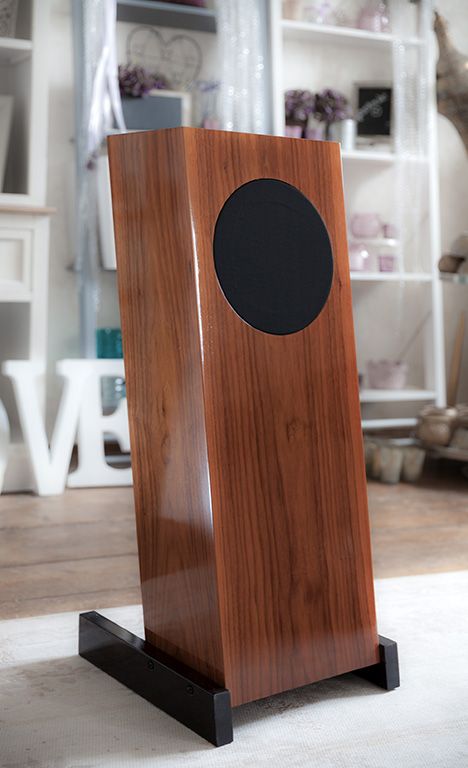

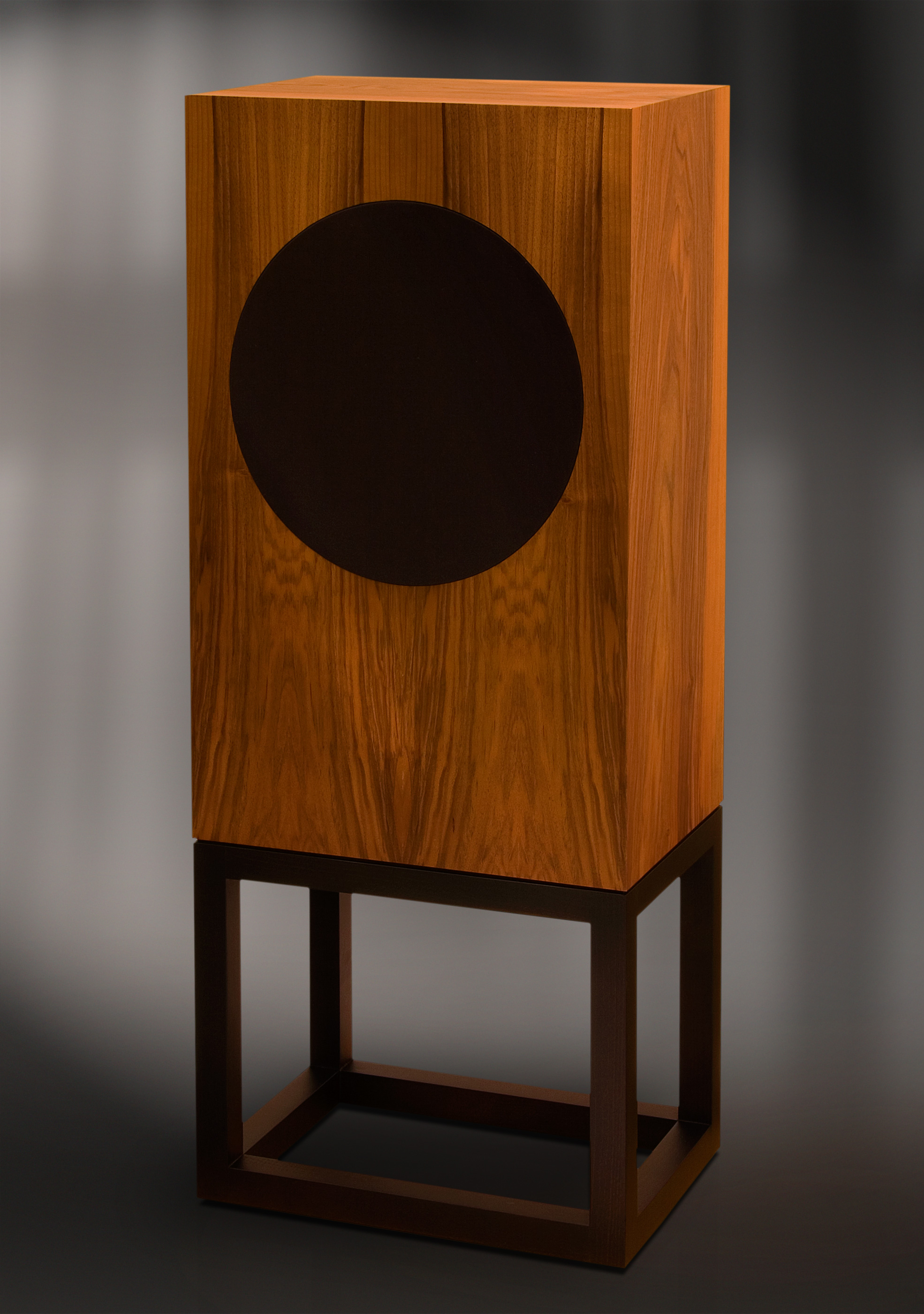

    Hallo Zusammen,
    bei folgenden beiden Lautsprecher soll der goldene Schnitt angewendet worden sein.
    Bei Bild 2 sehe ich es aber nicht bei Bild 1.
    Habt ihr eine Erklärung?

    Breite zu Tiefe könnte hinkommen…
    7.113
    vielleicht bezieht sich das eher auf die Preiskalkulation
    Wenn wir von einer Breite von 300mm ausgehen, z.B., wäre die Höhe 485,4101996631mm und die Tiefe
    185,4101954645055mm, kein designertechnischer Höhepunkt, weder von Design (europäisch) noch vom Design (amerikanisch).

    Hallo Daniel,
    der "goldene Schnitt" ist aus der Natur entstanden. Er bezeichnet die Seitenverhältnisse von 1:1,6. Dieses ist in der bildenden Kunst so übernommen worden.
    Es geht aber auch das Verhältnis Wurzel aus 2,was in der Din übernommen wurde. Din A 1, 2 ,3, 4 5 usw.
    Das Wort alleine ist nur ein Verkaufstreiber oder marketingtechnischer Kunstgriff.

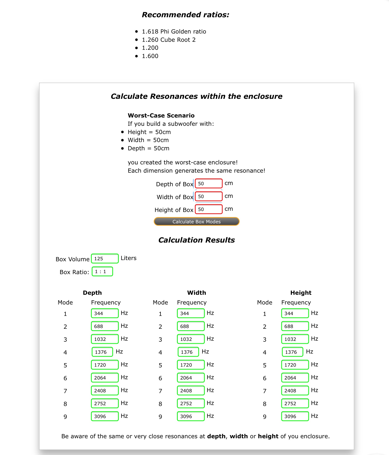

    Ich würde das nicht als Marketing Gag abtun.
    Wenn so umgesetzt, dann vermeidet man das addieren von stehenden Wellen gleicher Frequenz.
    http://www.mh-audio.nl/Calculators/s...waveinbox.html
    Daher sollte man sich über die inneren Dimensionen des Lautsprechers überlegen und selbe Dimensionen in mehreren Richtungen vermeiden:
    Recommended ratios:
    • 1.618 Phi Golden ratio
    • 1.260 Cube Root 2
    • 1.200
    • 1.600

    sieht mir nach 300x500x800mm aus (TiefexBreitexHöhe)... sollte auch dem goldenen Schnitt entsprechen...

    Was genau soll das nützen?
    Um nicht dieselbe stehende Welle in allen 3 Richtungen zu erhalten.
    Hier im Beispiel:
    Box mit 50cm Kantenlänge in alle 3 Richtungen, ergibt 3 X Stehwelle von 344Hz.
    Wäre bei einer 2-WegeBox nicht gerade vorteilihaft.
Hits:	212
Größe:	284,6 KB
    Mit dem goldenen Schnitt erreichst du u.A. eine homogene Verteilung der 3 Stehwellen.

    Das habe ich schon verstanden, aber welchen Vorteil hat das denn nun wirklich?
    Oder, um auf Dein Beispiel einzugehen: mache ich das Gehäuse kubisch, habe ich EINE Resonanz, die ich bekämpfen muss. Wenn ich die verteile, habe ich DREI Resonanzen, die ich bekämpfen muss.

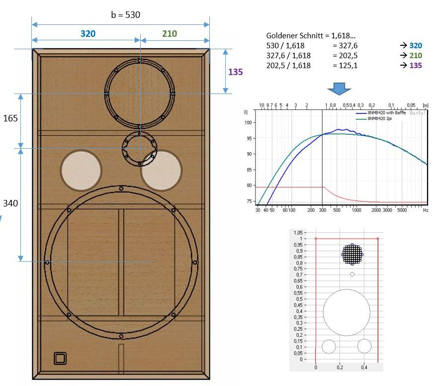

    Ich komme in der Simulation der Schallwandgeometrie und Anordnung der Treiber immer auf ein "Optimum" was etwa dem goldenen Schnitt entspricht:
Hits:	907
Größe:	91,0 KB
    siehe auch hier:
    https://www.diy-hifi-forum.eu/forum/...l=1#post292561
    Als Entwurfsmuster hat sich das bewährt.
    Kenne ich aus der technischen Akustik, z.B. bei der Anordnung von Verrippungen auf Aluminiumgehäusen für Automatikgetriebe, um das Geräuschverhalten zu optimieren.
    Für Zahnradgetriebstufen, Zahnriementriebe usw. werden gerne Primzahlverhältnisse genommen - die Verwendung von "magic numbers" für den Entwurf ist auch in anderen Bereichen der Akustik durchaus üblich.
