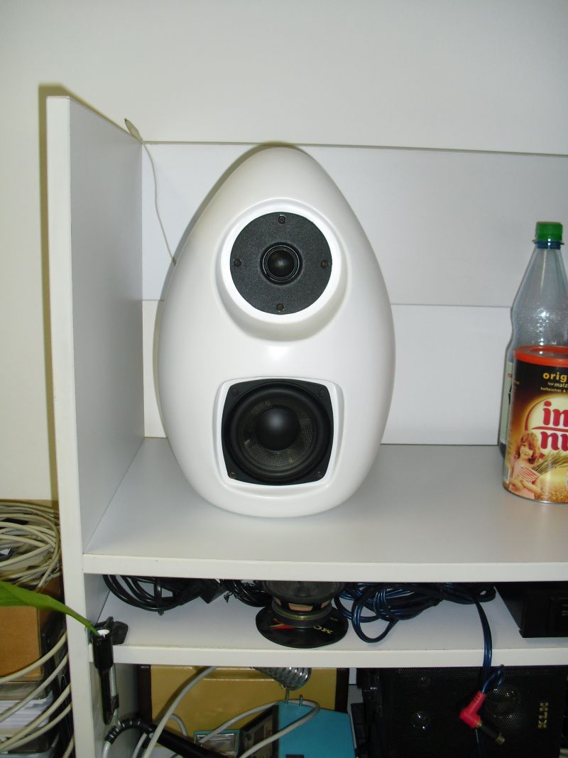

Focal hatte so ein Ei in Bausätzen verkauft.
http://www.audiovideoforum.de/viewtopic.php?t=433
Monacor hatte diese sogar als Fertiglautsprecher vor ca. 20-25 Jahren im Programm. Bestückt waren die mit der DT-107 und dem SPH-100C
Moin Frank,
die Umsetzung ist aber eher so... suboptimal. ![Blinzeln](https://www.diy-hifi-forum.eu/forum/images/smilies/wink.gif)
Aber du kannst das ja nicht verbrochen haben.
